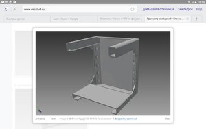

планирую новый стол из чугуняки, вес около 300 кило
хватит ли ему жесткости на боковую раскачку? не будет мотылять ?
а то может надо еще чугуна добавить, но не хотелось бы
Снимок.JPG (3400 просмотров) <a class='original' href='./download/file.php?id=80882&mode=view' target=_blank>Загрузить оригинал (79.4 КБ)</a>

nik1, чем сварная конструкция не угодила?
нікому нічого не нав'язую.
Трубы гудят и вибрируют, не нравится

Можно и с листа 20-ки сварить, дешевше будет, да и усилить безболезненно можно будет в случае чего.

Достаточно с 10-ки, только спроектировать грамотно с укосинами и ребрами, все соединения в шип-паз и обварить.

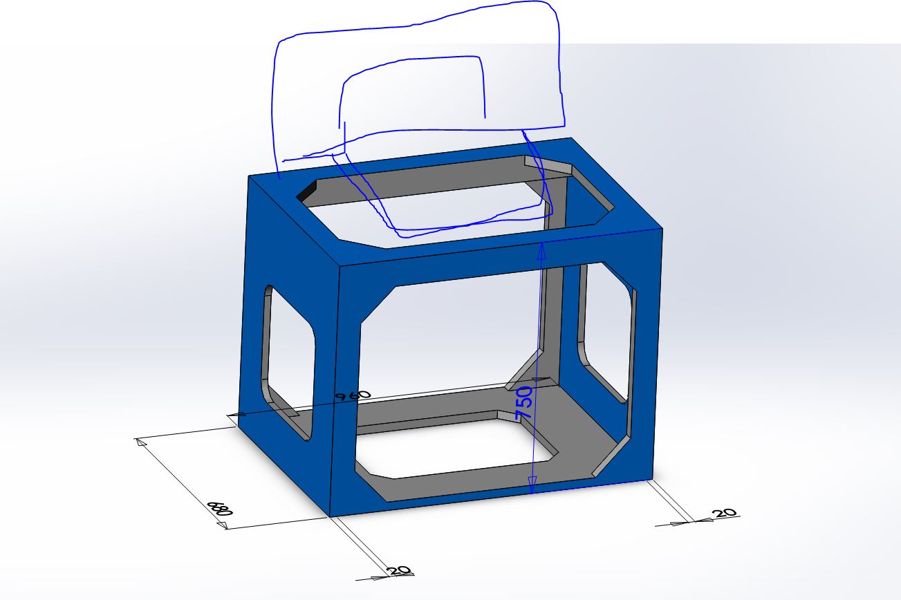

конструктив как на скрине, это размер под станок :)
с балками как быть? , пустотелые не хочется, размер балок 80 на 80 и на всю ширину стола
Делать из профильной трубы и потом засыпать песком , ну тут тоже придется повозиться с герметичностью

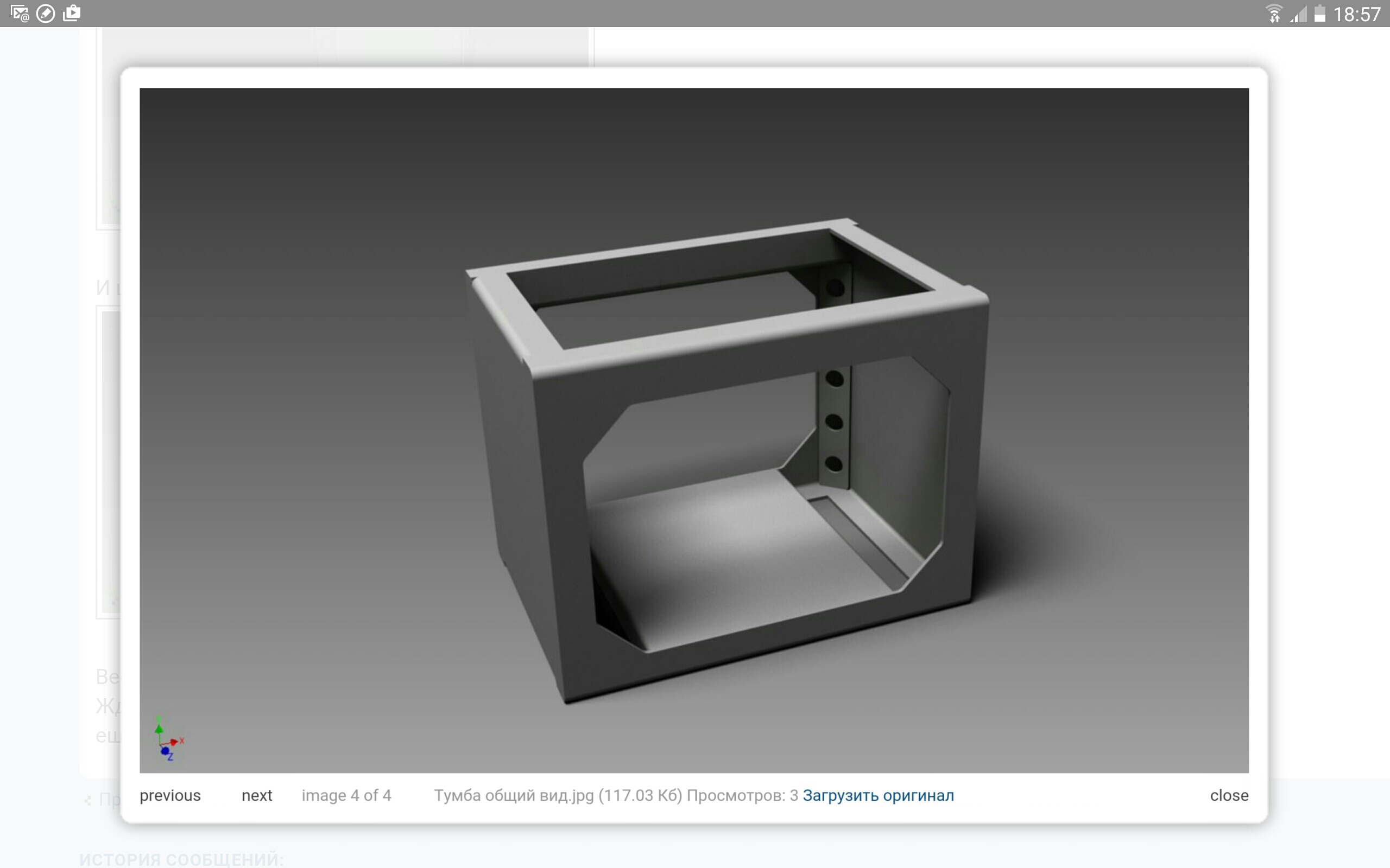

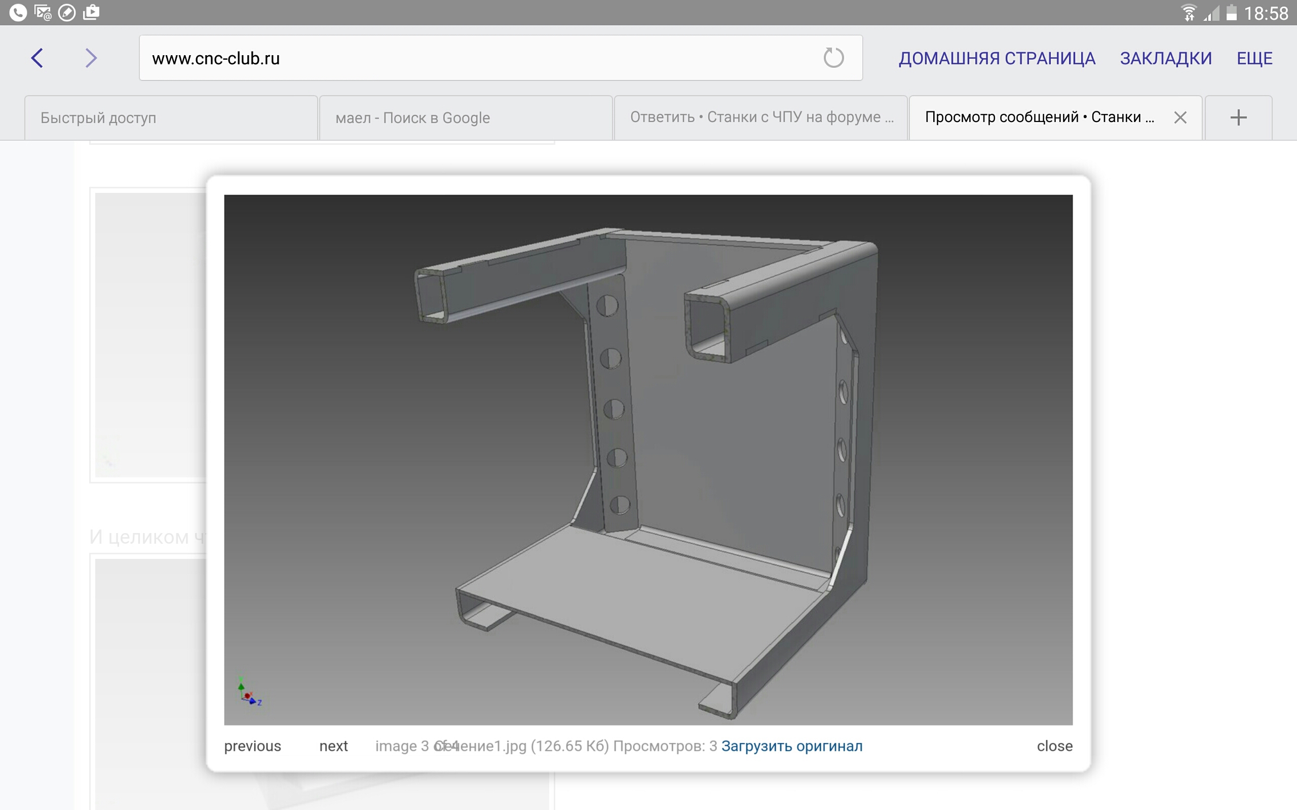

предложили хороший вариант из 10 мм железа, пока обговариваем нюансы
Screenshot_2016-05-26-18-57-38.jpg (3125 просмотров) <a class='original' href='./download/file.php?id=81074&mode=view' target=_blank>Загрузить оригинал (606.48 КБ)</a>
Screenshot_2016-05-26-18-58-57.jpg (3125 просмотров) <a class='original' href='./download/file.php?id=81075&mode=view' target=_blank>Загрузить оригинал (594.7 КБ)</a>
