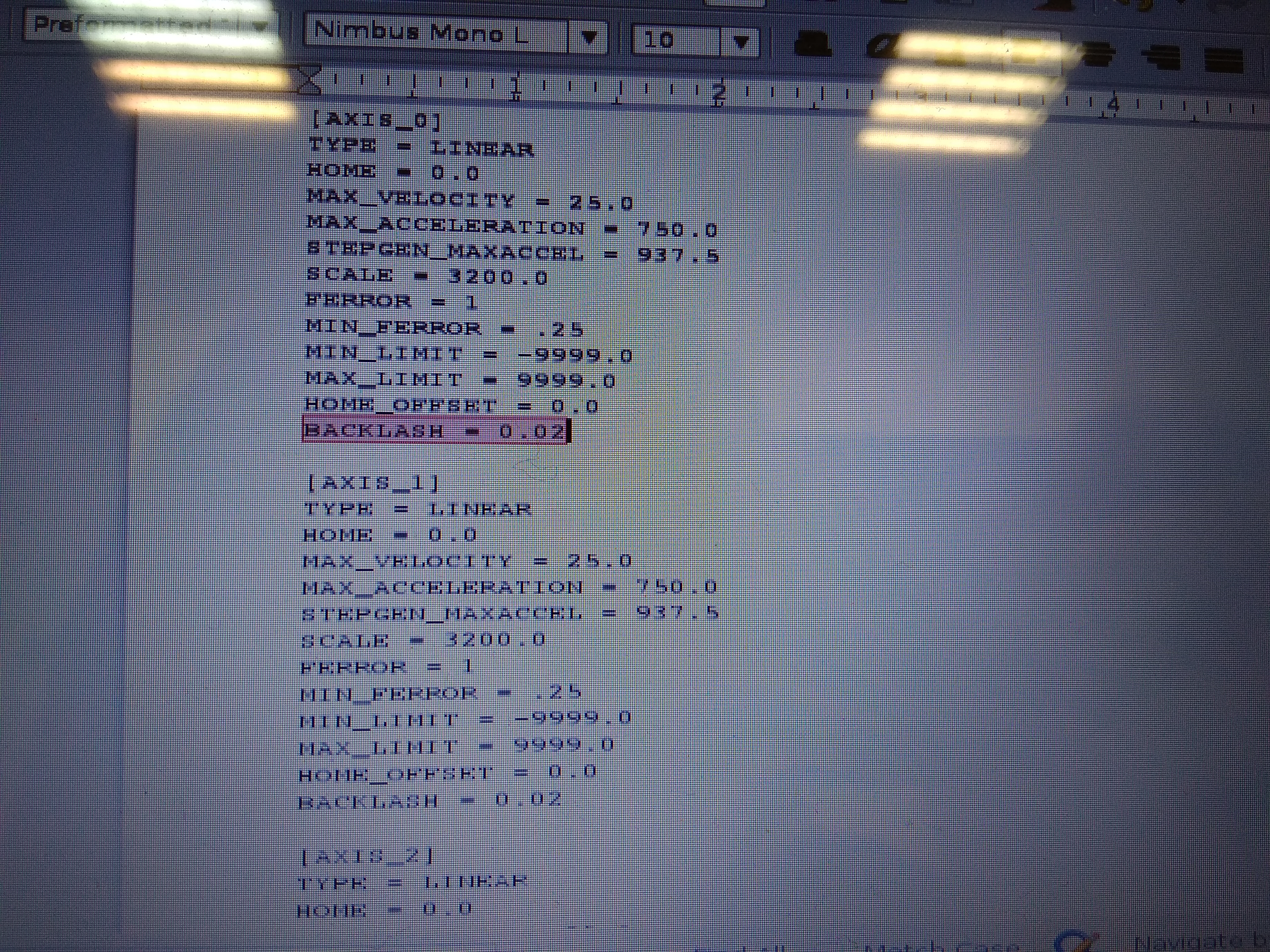

Добрый день. Backlash прописано вручную, но значение не учитывается
IMG_20191118_180057.jpg (3046 просмотров) <a class='original' href='./download/file.php?id=172137&mode=view' target=_blank>Загрузить оригинал (12.07 МБ)</a>
Re: LinuxCNC + Orange Pi
CNCStart писал(а):но значение не учитывается
Потому, что параметром MIN_FERROR разрешено "ошибаться" на порядок больше, чем люфт.

Большое спасибо что обратили внимание! Попробую уменьшить

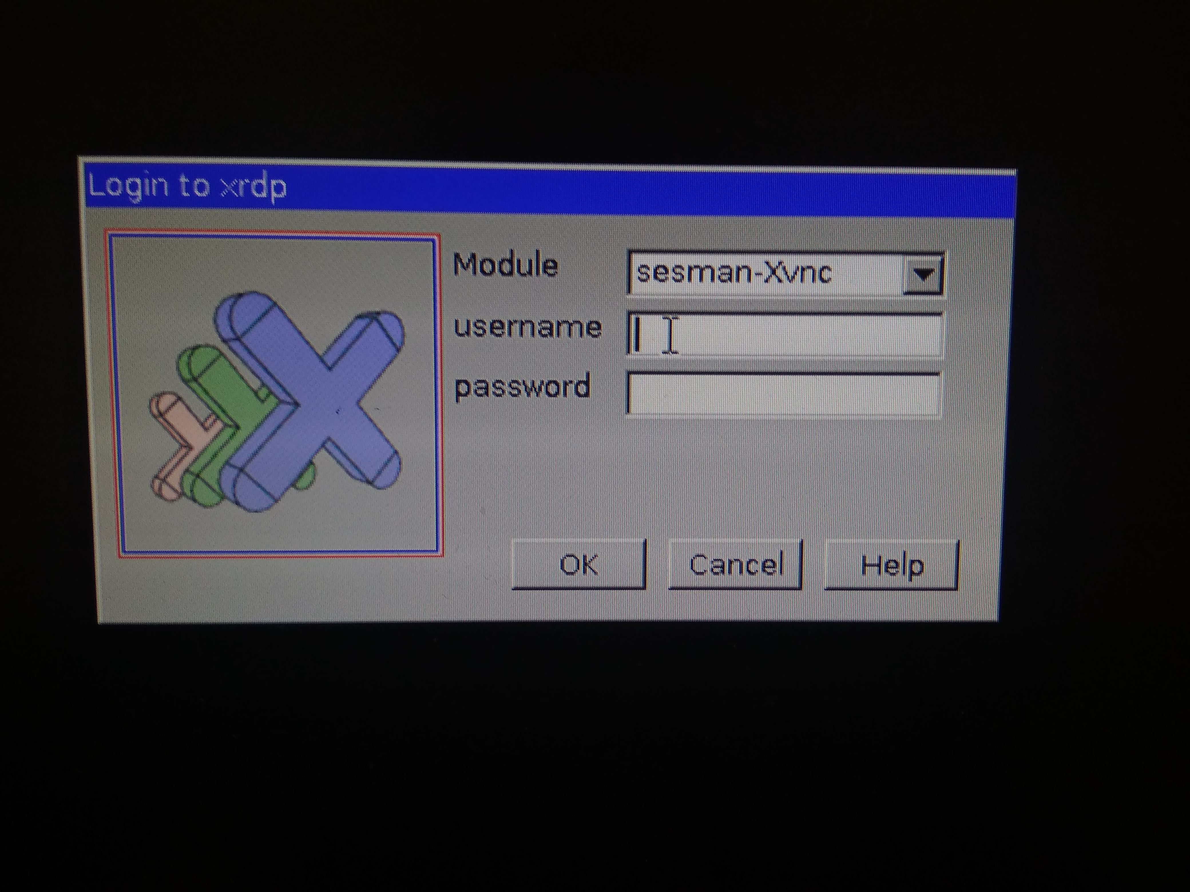

Подскажите пожалуйста Логин, для подключение удаленного рабочего стола... Плата Orangepi one
IMG_20191128_114902.jpg (2659 просмотров) <a class='original' href='./download/file.php?id=172578&mode=view' target=_blank>Загрузить оригинал (3.76 МБ)</a>
Обычно, есть два юзера
логин:пароль
cnc:cnc
root:orangepione

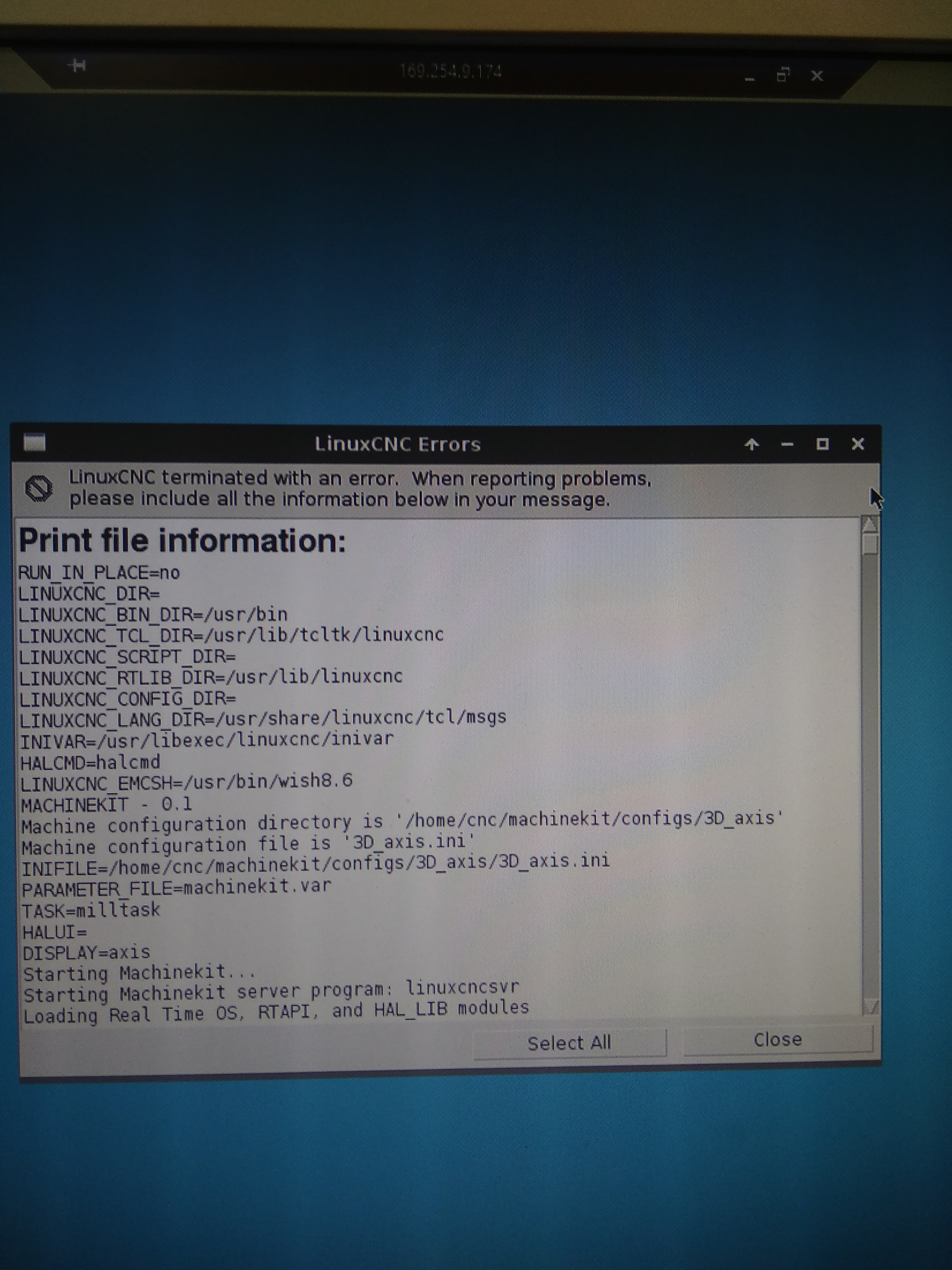

Спасибо, подключил, но появилась следующая проблема: с удаленного пк не запускається 3D axis. Выдает ошибку. С самой же системы все запускается нормально
IMG_20191128_140548.jpg (2636 просмотров) <a class='original' href='./download/file.php?id=172582&mode=view' target=_blank>Загрузить оригинал (4.98 МБ)</a>
Так и должно быть (: AXIS хочет для запуска OpenGL, а вот для tkemc ничего не надо.
