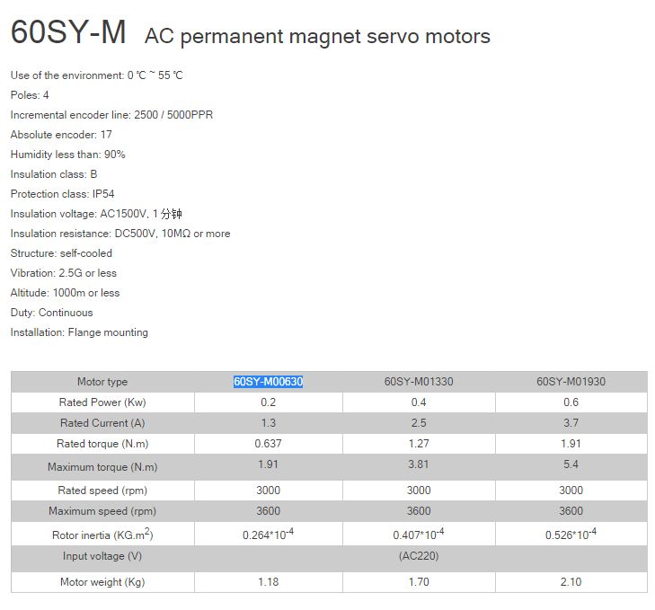

Птица-феникс =) писал(а):дайте уже даташит на сервомотор и драйвер
они на китайском :hehehe:

AlexNikov писал(а):они на китайском
я уже почти почти свободно владею :hehehe:

Ага ну, переведи это чудо Китайском лингвистики: 给你配的是这个型号的电机的喔 :hehehe:

AlexNikov писал(а):给你配的是这个型号的电机的喔
To you with this model of the motor Oh :lol: :lol: :lol:

shalek писал(а):Так и не серва это, а гибрид. Прицепи к шаговику энкодер и то же будет. Только зачем ? Или сервы или шаговики.
С чего такое мнение?

Мнение о чем? О гибридах? Так это же тот самый шаговый. Если механика и электроника не хромают, то смысл за гибриды переплачивать? Если серва, то другое дело.
P.S. И что может гибрид и не может шаговый?

да не, мне в принципе интересно, с чего ты взял, что это гибрид или шаговик.

MGG писал(а):да не, мне в принципе интересно, с чего ты взял, что это гибрид или шаговик.
Так почти все китайские гибриды так выглядят.
Вообще я против ничего не имею. Купил - не пропил. С ходу показалось, что это гибрид а не серва. Вот и возник вопрос.
Раз Максим выбрал такие - значит знает что делает.

Да и шаговики и сервы с виду одной компановки :D Квадрат и вал
Выбрал я, это мои движки.

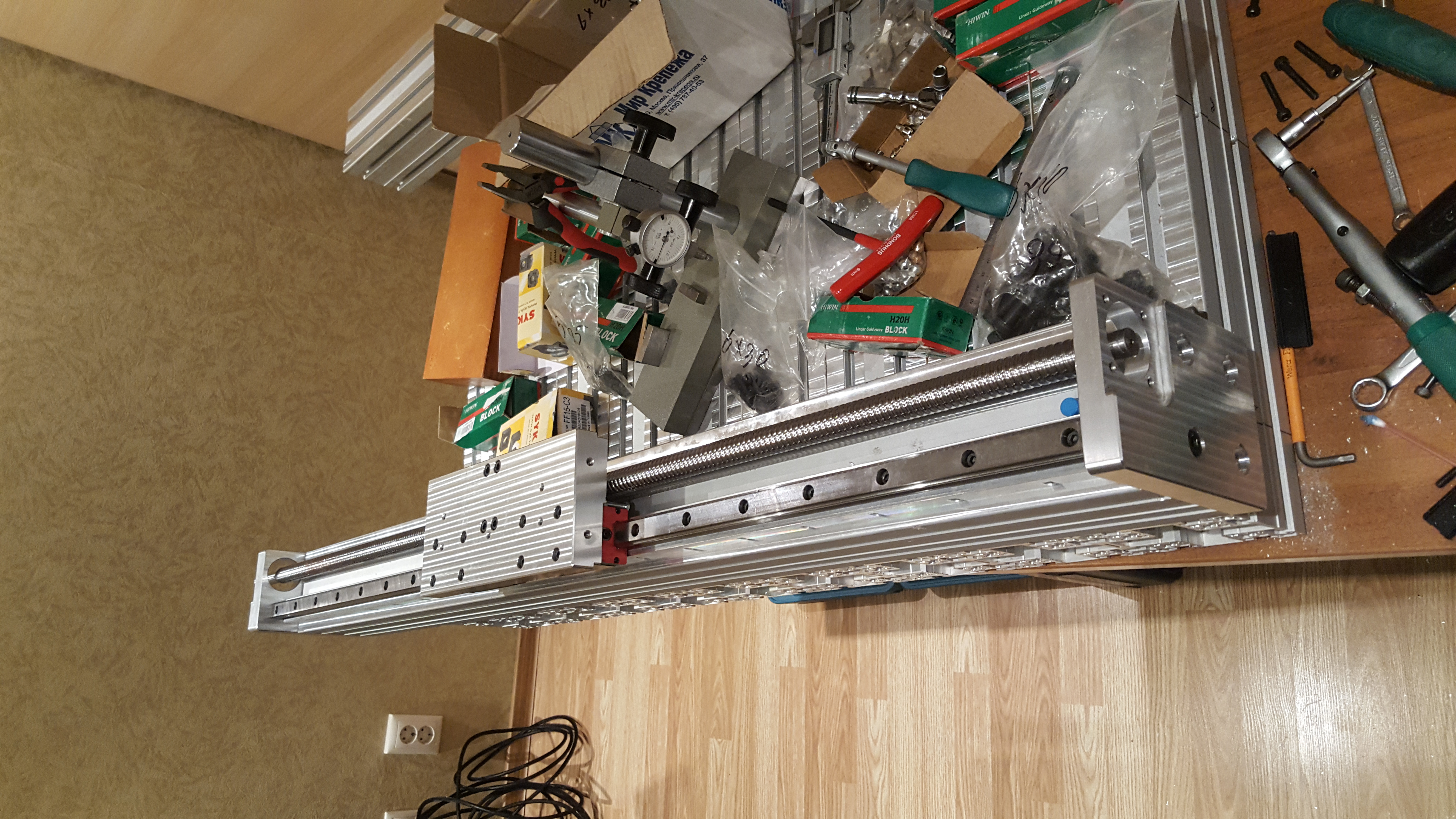

Re: фрезерок по люминю 800х400х170 из профиля
Перешел на станину.

Absolution encoder: 17bit/23bit
Incremental encoder line: 2500/5000PPR
китайцы такие китайцы... :hehehe:

frezeryga писал(а):Перешел на станину.
чет опоры ты беспонтово разместил, на таких люминиевых пластинках - будет самое слабое место.
Нормальные пластины. Там где фиксирующая опора пластина 30мм.

30мм люминя это ниочем, сам знаешь. Да и больше на самом деле смущает крепеж этой пластины в мягкий и дышащий профиль.
