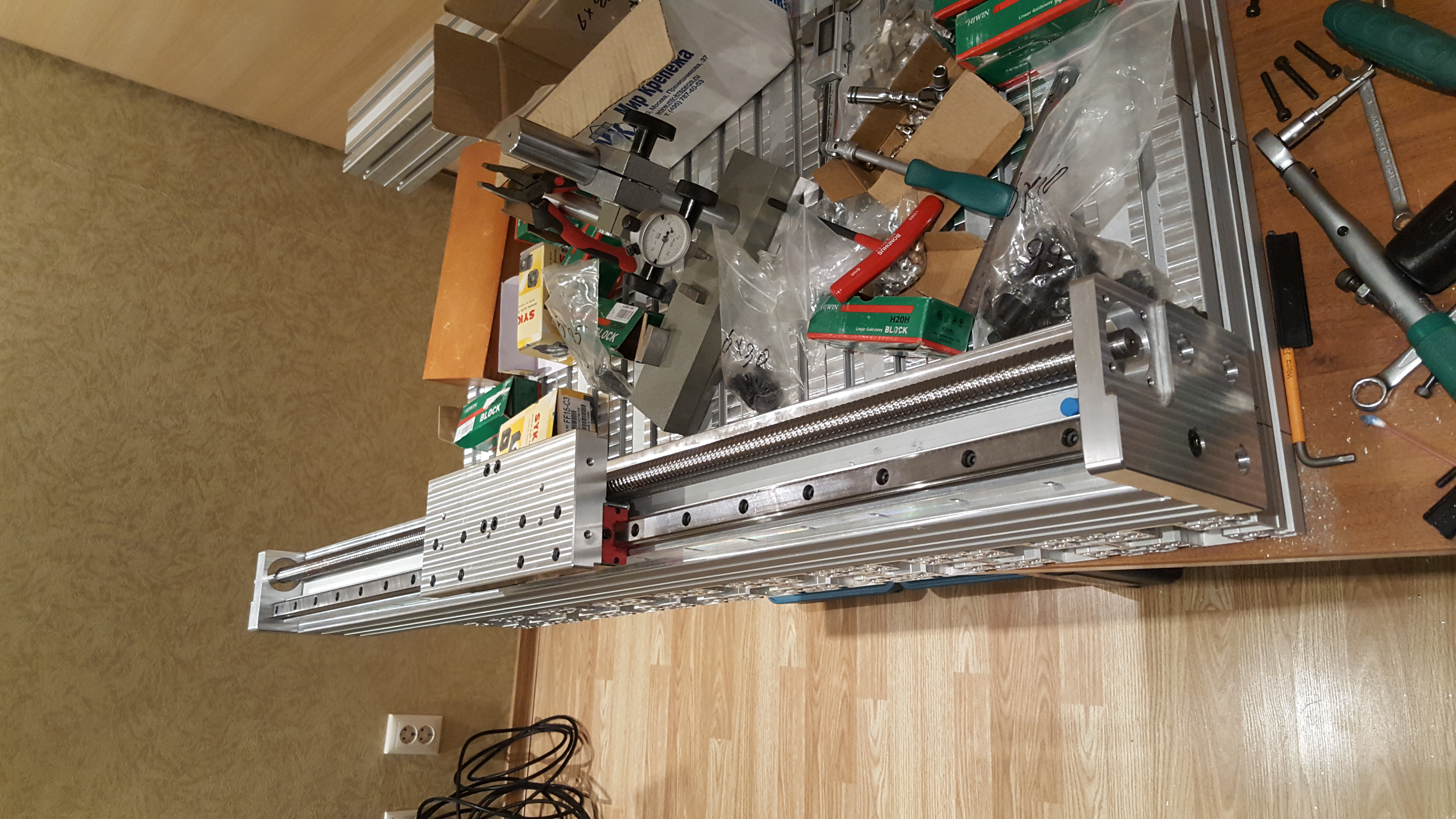

Re: фрезерок по люминю 800х400х170 из профиля
Перешел на станину.
20161025_004157.jpg (3770 просмотров) <a class='original' href='./download/file.php?id=93386&mode=view' target=_blank>Загрузить оригинал (4.52 МБ)</a>
Сообщение Птица-феникс =) »
frezeryga писал(а):Перешел на станину.
чет опоры ты беспонтово разместил, на таких люминиевых пластинках - будет самое слабое место.
Нормальные пластины. Там где фиксирующая опора пластина 30мм.

Птица-феникс =)
Сообщения: 357
Зарегистрирован: 10 июн 2016, 00:42
Репутация: 90
30мм люминя это ниочем, сам знаешь. Да и больше на самом деле смущает крепеж этой пластины в мягкий и дышащий профиль.
