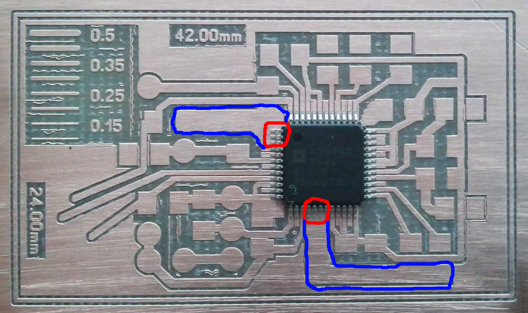

Кстати,
ноги 1,2,3 и 16,17,18,19 чипа по схеме видимо соеденены вместе, но использовать для них общий полигон очень не рекомендуется - при пайке для разогрева всего этого полигона потребуется в несколько раз больше тепла, чем для пайки одной ноги, а мощность паяльника-то фиксированная, значит придётся дольше прикладывать его к ногам, а это хороший способ несоблюсти термопрофиль чипа...
В подобных случаях надо делать отдельные площадки под каждую ногу и соединять их за пределами зоны пайки.

Я ему целиком пузо к полигону не припаивал, делал отверстие по центру и с другой стороны сплавом розе проволокой прихватывал. Дорожки под сами ноги достаточно тонкие, если "usb паяльником" не паять прогреваются нормально.
почему-то мне кажется, что ты прочитал не то, что я написал... :)
Вот смотри:
42x24_05_6.jpg (4144 просмотра) <a class='original' href='./download/file.php?id=94604&mode=view' target=_blank>Загрузить оригинал (783.6 КБ)</a>
Чтобы разогреть красную зону для расплавления припоя потребуется в 3-4 раза больше мощности, чем для пайки одной ноги на отдельном паде, плюс ещё нужна мощность для компенсации отвода и рассеивания тепла самим полигоном (синяя зона). В итоге термопрофиль чипа скорее всего будет существенно превышен.
И если паяльник не 100-200Вт и не перегрет, то при пайке будет заметно, что греть это место приходится заметно дольше.

А, понял. Согласен, не хорошо.
В реальности как то так было, может скопировал криво или вообще другой вариант платы был.
Как то они меньше кажутся полигоны эти, вроде сильно не мешало.

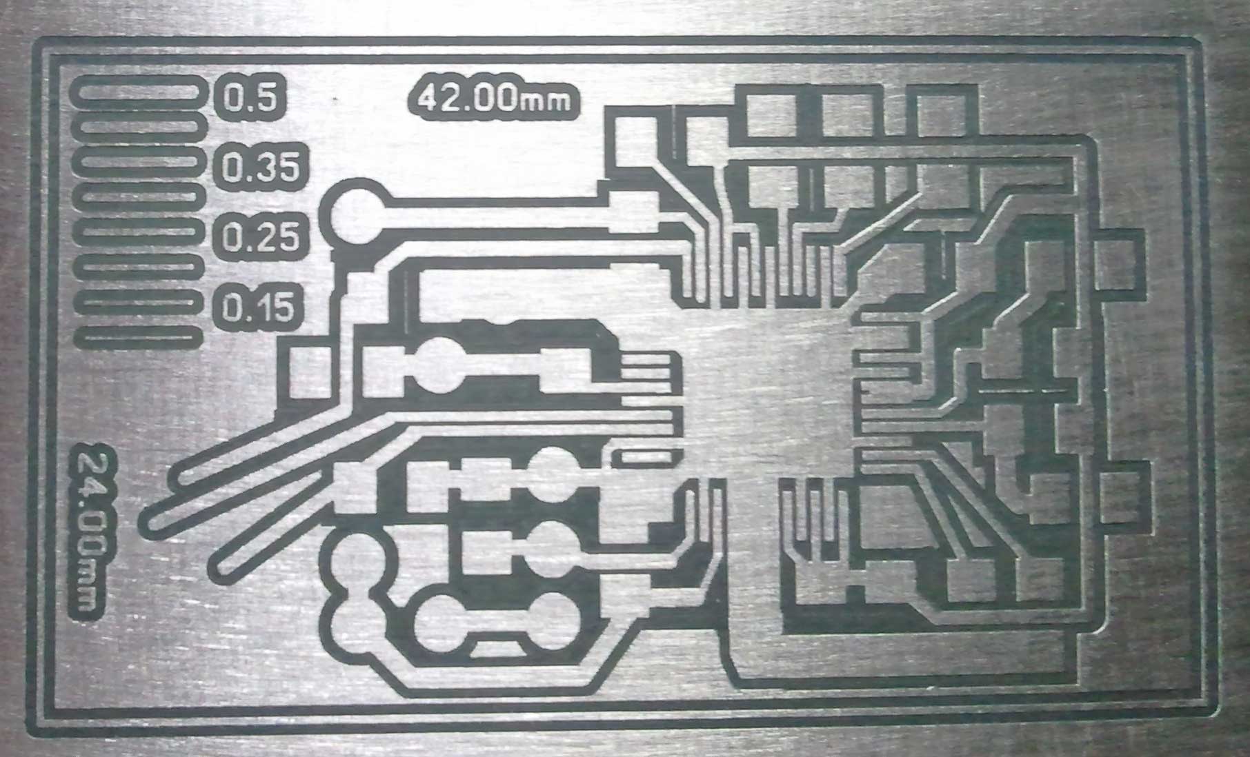

Современный гетинакс, который FR1 и FR2, а не стеклотекстолит FR4, тоже вполне нормально гравируется. Раньше опасался, что фольгу от него будет отрывать - все-таки считается говноматериалом, а тут приперло попробовать - все вполне нормально. Для описываемой механической обработки должен быть предпочтительнее - нет стекла, тупящего граверы и весьма неполезного для легких.
Китаемикроскоп товарищ забрал ребенку поиграться, так что демонстрации не будет) По крайней мере пока.

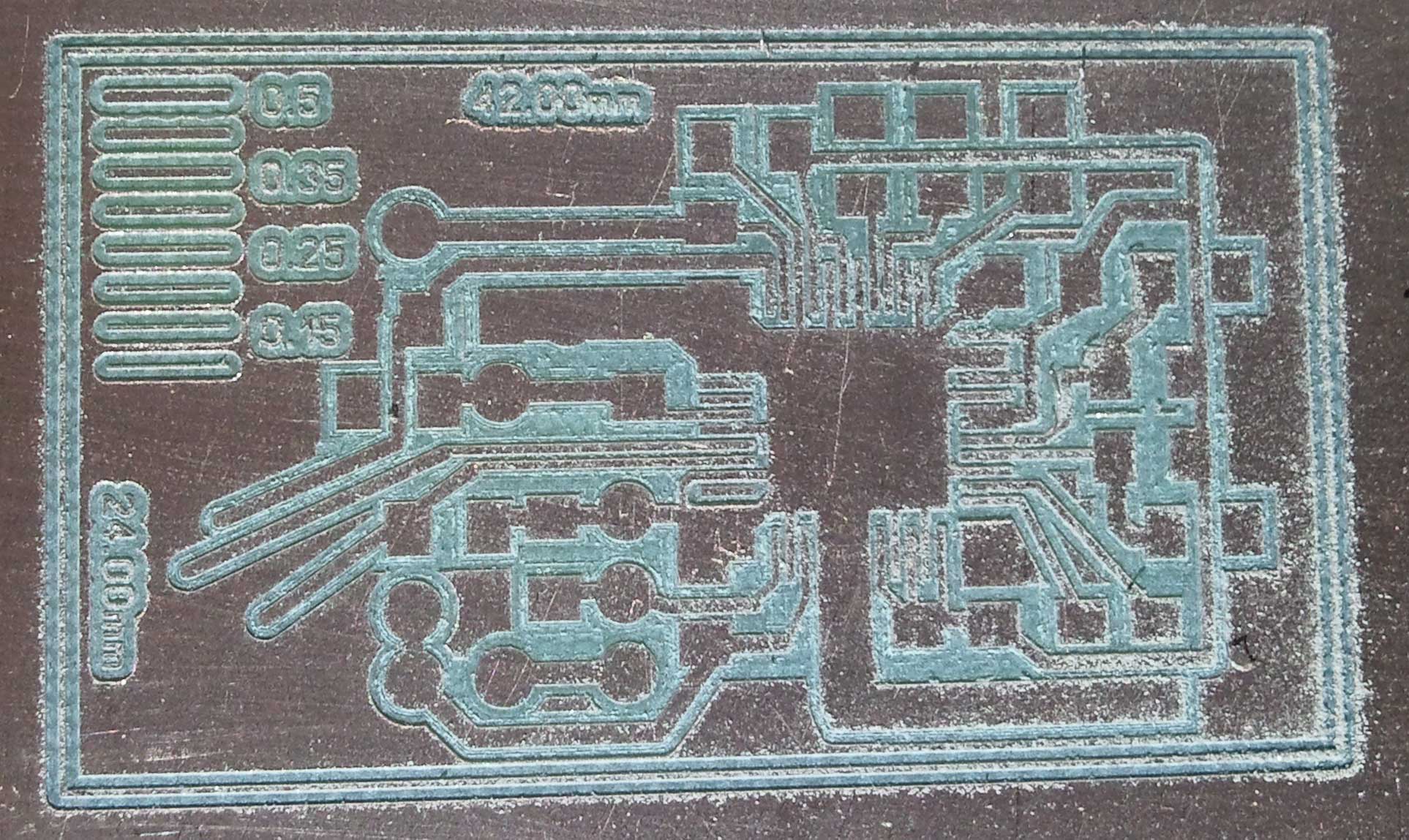

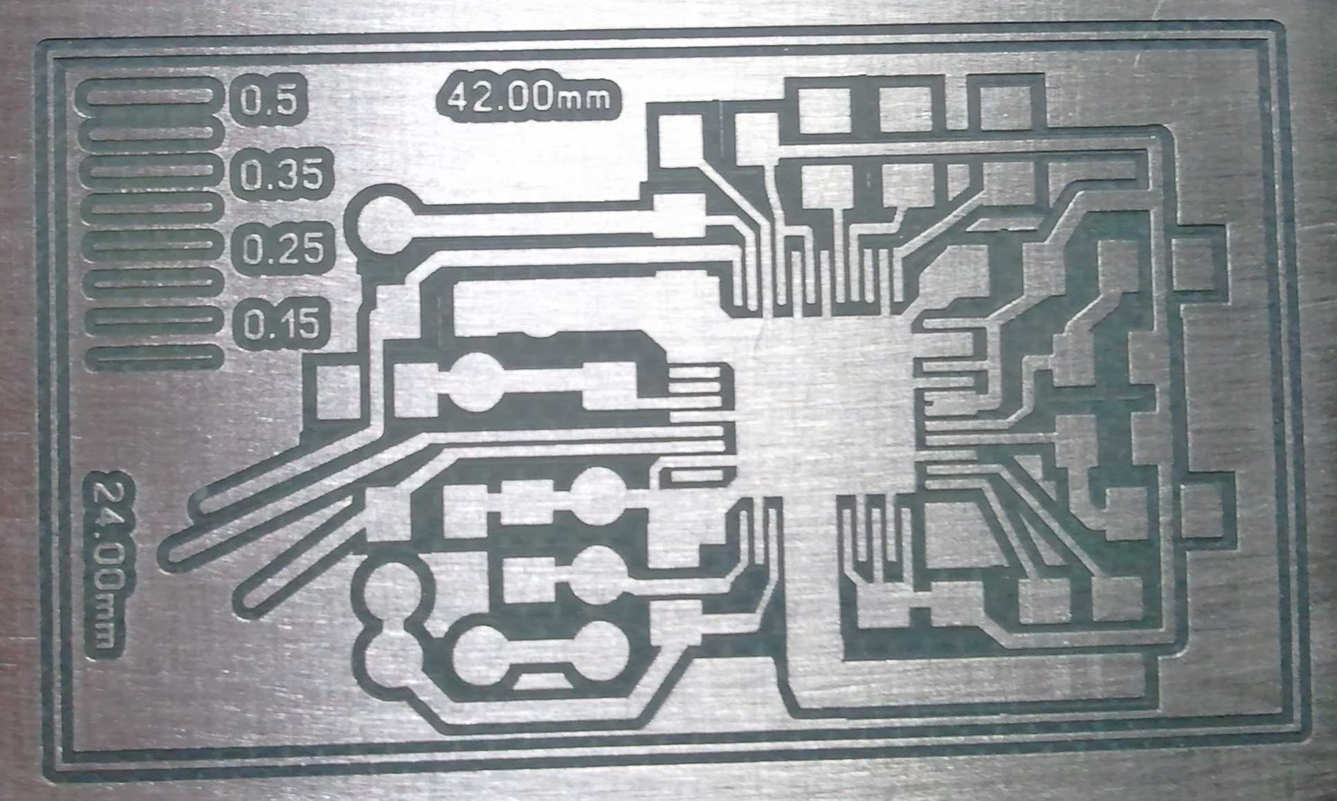

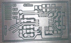

А потом то он паяется нормально ? Не отскакивает медь от перегрева ?

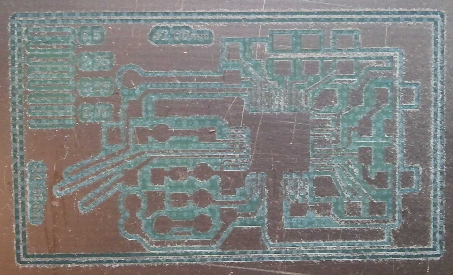

Взял я другой текстолит, вероятно на нем уже 0.18 меди и он более менее свежий, вот что получилось
как есть (только сдунул пыль) 1й глубина 0.03, 2й глубина 0.02
42x24_06_003_1.jpg (4080 просмотров) <a class='original' href='./download/file.php?id=94665&mode=view' target=_blank>Загрузить оригинал (350.69 КБ)</a>
42x24_06_002_1.jpg (4080 просмотров) <a class='original' href='./download/file.php?id=94666&mode=view' target=_blank>Загрузить оригинал (315.78 КБ)</a>
после обработки абразивной щеткой 1й глубина 0.03, 2й глубина 0.02
42x24_06_003_2.jpg (4080 просмотров) <a class='original' href='./download/file.php?id=94667&mode=view' target=_blank>Загрузить оригинал (170.67 КБ)</a>
42x24_06_002_2.jpg (4080 просмотров) <a class='original' href='./download/file.php?id=94668&mode=view' target=_blank>Загрузить оригинал (158.79 КБ)</a>
при 0.02 тоже прилично текстолита напылило, copperCAM не дает поставить 3й знак - округляет, а на 0.01 пробовать, наверное, смысла нет. В этот раз решил сделать много проходов вокруг дорожек, но поменьше удаления меди "по площадям". Вроде нормально за исключением того, что надо щеткой пройтись все таки. Или еще пошаманить ? Должно быть сразу как после обработки ? Переходить на ArtCAM и делать 0.015 ?

По-моему отличный результат.
Щеткой, я думаю, все равно придется проходить, если только станок не супержесткий и граверы не какие-нить фирменные :)

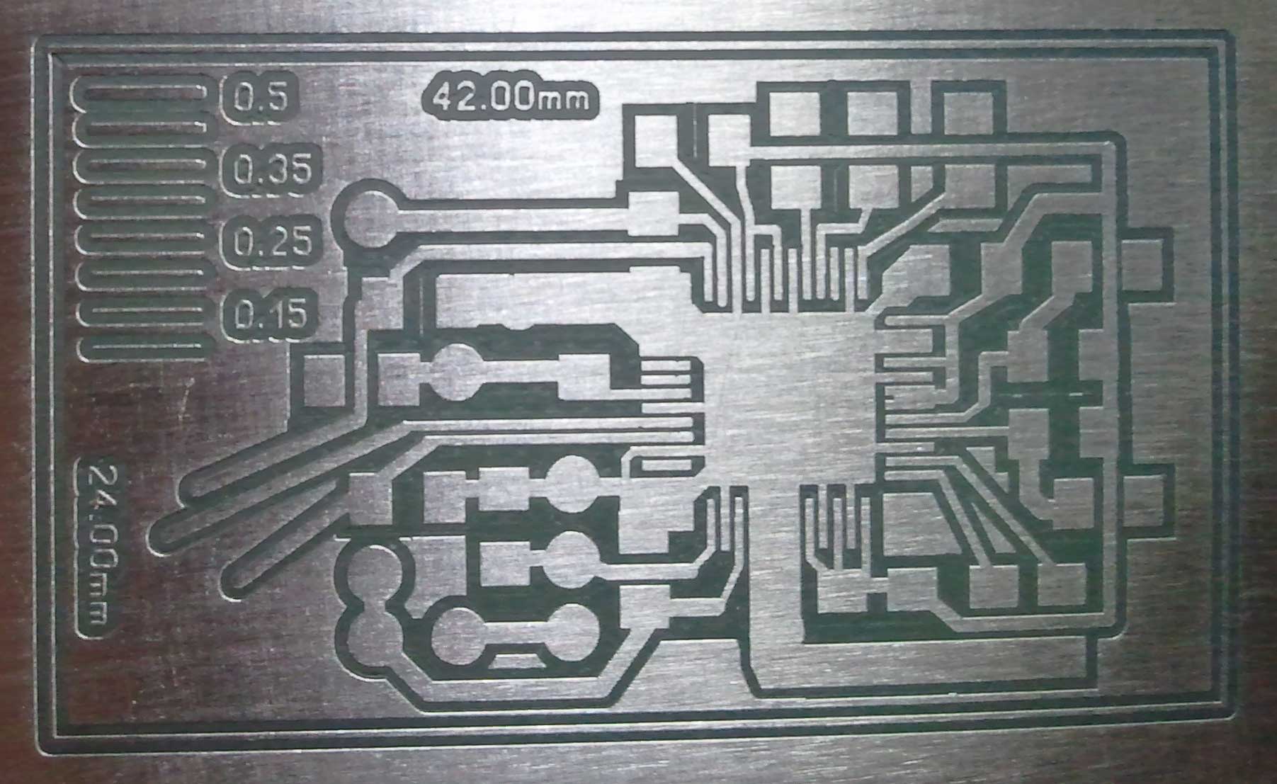

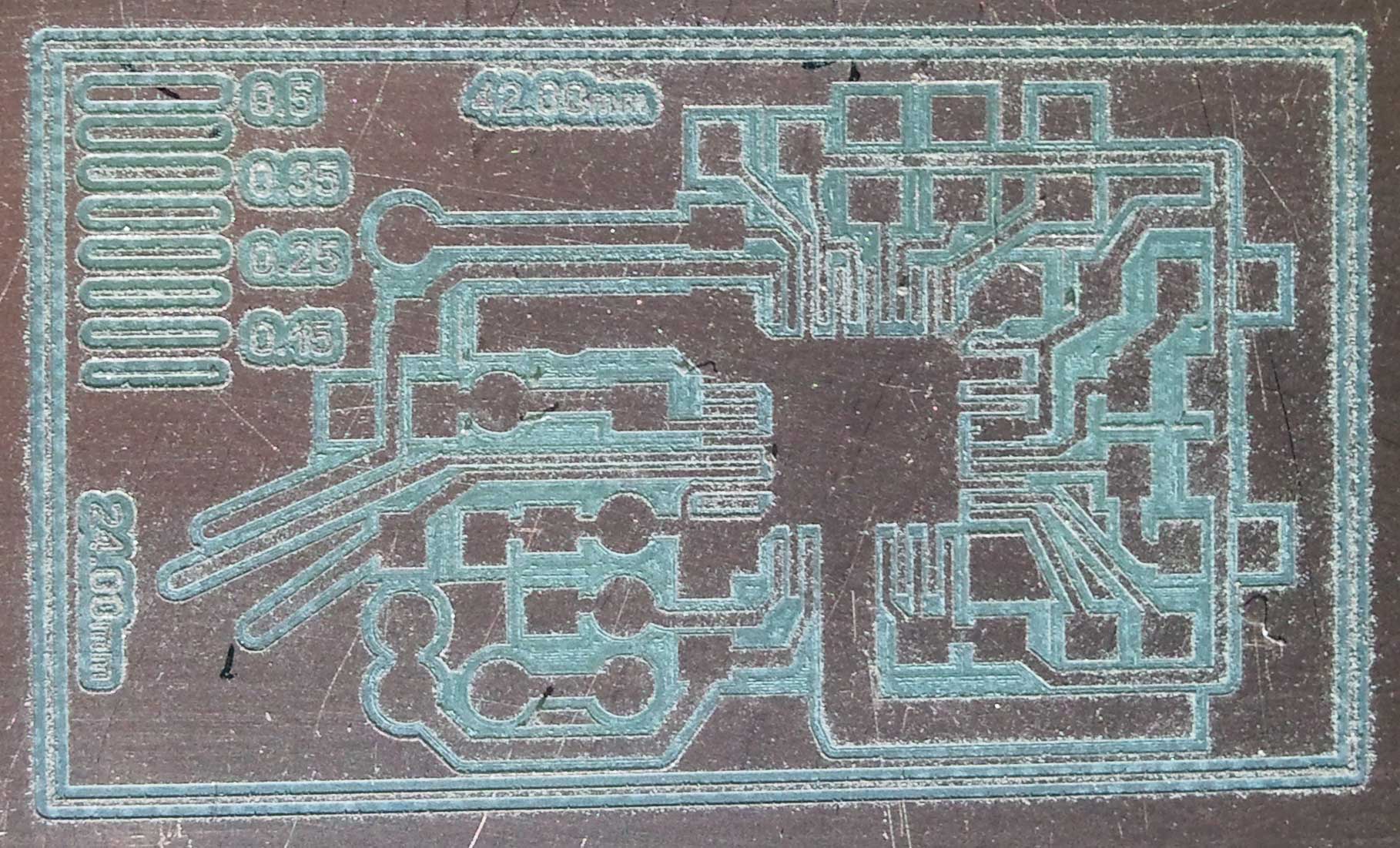

А вот еще интересней. Поставил 0.01 - все равно режет oO
42x24_06_001_1.jpg (4076 просмотров) <a class='original' href='./download/file.php?id=94669&mode=view' target=_blank>Загрузить оригинал (181.33 КБ)</a>
42x24_06_001_2.jpg (4076 просмотров) <a class='original' href='./download/file.php?id=94670&mode=view' target=_blank>Загрузить оригинал (162.13 КБ)</a>
Непонятно. Неточно определяется высота ? Типа кончик гравера при контакте воткнут в медь ?
Результат самого порадовал, главное хорошо повторяемый при разной глубине :) Полоску 0.01 ни разу не снесло даже. Вот бы еще от мелких недорезов избавится - в coppercam'е их не видно, а в реальности то тут то там тонкие полоски на одних местах.

Morroc писал(а):А потом то он паяется нормально ? Не отскакивает медь от перегрева ?
тот, что у меня есть сейчас, паяется фигово - на купленной у китайцев по доллару за пучок пластине какой-то особенный секретный сплав меди с картоном) но от перегрева не отваливается.
Morroc писал(а):Поставил 0.01 - все равно режет
несколько странно. У меня на 0.01 мало что из дорожек прорезает до основы, при том, что станок довольно ужасен и чем-то вроде соточной точности ничуть не блещет.

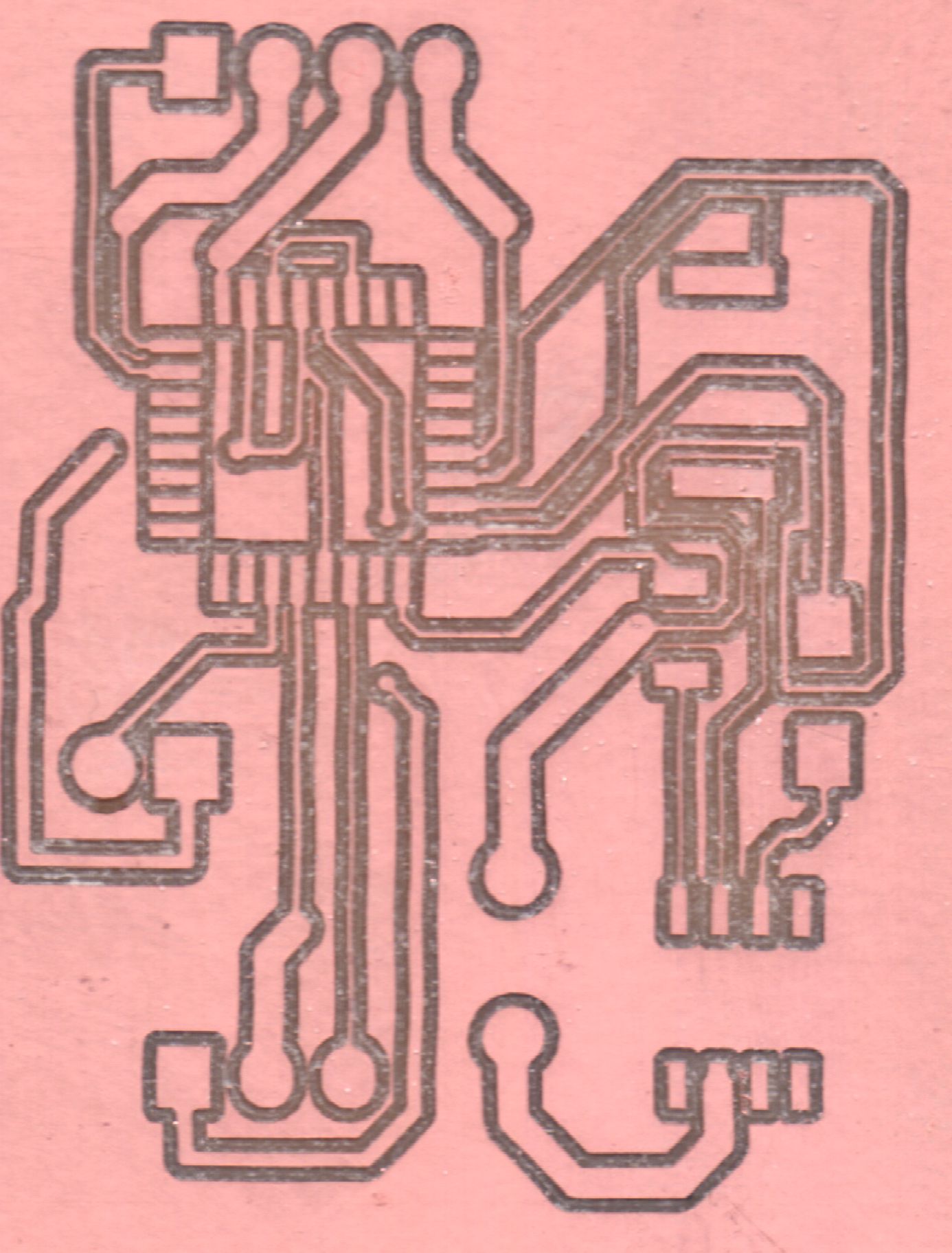

и здесь Соколиный Глаз заметил, что у его МФУ есть сканер) пильнул маленький пример. На разводку не обращайте внимания, это годовой давности стресс-тест фоторезиста, там даже местами имеются (пытаются иметься))) дорожки 0.05.
0005.jpg (4074 просмотра) <a class='original' href='./download/file.php?id=94671&mode=view' target=_blank>Загрузить оригинал (249.56 КБ)</a>
AndyBig писал(а):Щеткой, я думаю, все равно придется проходить, если только станок не супержесткий и граверы не какие-нить фирменные
вот предыдущее прям со станка без дополнительной обработки, только пылесосом пыль сдул. Перед лужением разве что нулевкой на губке пройтись.

Я не думаю, что он на 0.01 режет и прорезает - тут что то с определением высоты не так. Симпатишно у вас, гравер "фирменный" ? :) Сколько подача и обороты ? У меня сейчас 30 градусов 0.1мм, а поскольку ночь ~18 тыс. rpm, 400мм/мин.

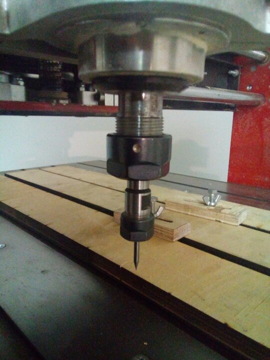

граверы аналогично 30 градусов 0.1, отсюда - https://www.aliexpress.com/item/Hot-sel ... 81950.html . Они в пачке все немного разной длины, на одном хвостовике следы маркировки "IL2 1/8", что наводит на мыслю о весьма фирменной заточке из обломков)
обороты 23000, подача 300мм/мин
воткнут гравер вот сюда:
9H5RNH2jz_o.jpg (4066 просмотров) <a class='original' href='./download/file.php?id=94674&mode=view' target=_blank>Загрузить оригинал (76.3 КБ)</a>
у меня не такой уж большой ход по Z, шпиндель задран в креплении максимально вверх для работы на мелкой поворотке и иногда в тисках, так что для гравировки приходится вот так изгаляться - иначе гравер не доходит до поверхности даже жертвенных фанерок, не то чтобы до стола. Чтобы получилось настолько глубоко запихать удлинитель с цангой ER11 в шпиндель, я его (удлинитель))) ничтоже сумняшеся обрезал болгаркой насколько смог ровно. Да, там сейчас еще стоит цанга 6мм и разрезной переходник с 6 на 3, ибо цангу ER11 на 1/8 я где-то протерял)

Страшновато смотрится :) Фиг его знает... в общем магия. Надо в разных магазинах еще граверов заказать - может с ними что не так, ну дерут вот и все :)
Выглядит, будто на 0.08 режет. Можете снять фольгу и замерить ее микрометром, скорей всего удивитесь, что ее толщина более 0.02 и скорей всего по оси Z станок или не правильно откалиброван или есть люфт.
Patriot
Сообщения: 211
Зарегистрирован: 31 авг 2015, 17:52
Репутация: 57
Настоящее имя: Sergei
Откуда: Limassol
Сообщение Patriot »
arkhnchul писал(а):
Patriot писал(а):Еще одна обновка утилиты.
багрепорт)
Ок, поправлю:)
Morroc
Сообщения: 202
Зарегистрирован: 22 ноя 2015, 03:17
Репутация: 22
Сообщение Morroc »
Patriot писал(а): Выглядит, будто на 0.08 режет. Можете снять фольгу и замерить ее микрометром, скорей всего удивитесь, что ее толщина более 0.02 и скорей всего по оси Z станок или не правильно откалиброван или есть люфт.
К сожалению микрометрического нет ничего, только индикаторы 0.01, надо будет завести, у самого уже была мысль промерить, а то куски текстолита разные и где сколько я не знаю.
Предыдущий кусок текстолита был с более толстой фольгой и при 0.03 уже немного недорезал, а в мусоре присутствовала в основном медь.
Изображение Изображение
Калибровку проверю, но опять же до сотки если только. Вроде нормально было когда запускал и Z не плавала. Осталось еще по 0.00 запустить - вдруг тоже нарежет.
