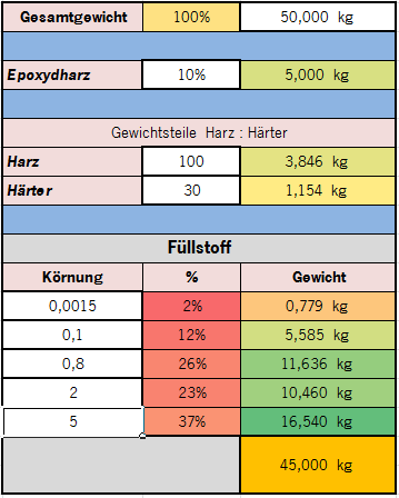

Вот наткнулся на дойчландовскую таблицу в ексэле
Polymerbeton.zip
(5.41 КБ) 389 скачиваний
Unbenannt.PNG (3138 просмотров) <a class='original' href='./download/file.php?id=48908&mode=view' target=_blank>Загрузить оригинал (17.1 КБ)</a>

Хороший калькулятор :)
Всё хотел спросить по поводу фракций. Какой материал вообще возможен для разных размеров зерна. Вот гранит, например, в муку молется?
Для примера та же табличка. 5мм, 2мм это можно, наверное, гранитную крошку найти. 0,8мм и 0,1мм это уже песок что-ли кварцевый? А уж 1,5мкм это я даже не знаю, что :)
Это я к тому, чтобы знать, что в магазинах спрашивать :) Чтобы не было, как с радиодеталями :)

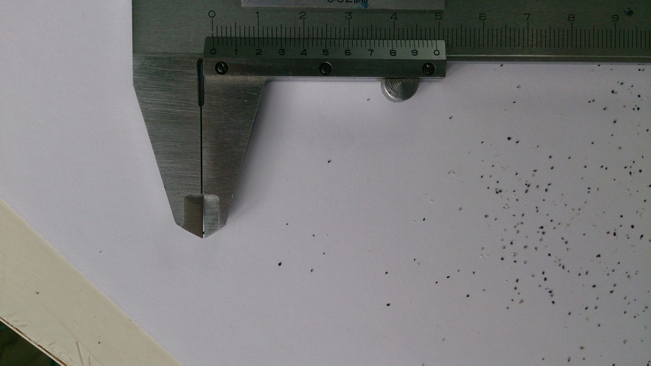

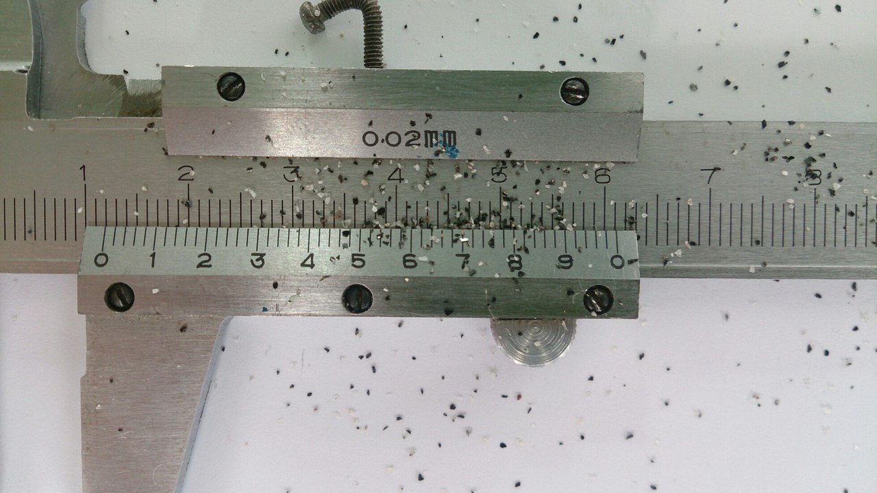

самый мелкий гранит у меня в городе, а вообще есть же декоративная штукатурка церезит, там гранит определённой фракции?
6nc9OHXmWNQ.jpg (3039 просмотров) <a class='original' href='./download/file.php?id=48918&mode=view' target=_blank>Загрузить оригинал (106.13 КБ)</a>
pAVEkJH1MGA.jpg (3039 просмотров) <a class='original' href='./download/file.php?id=48919&mode=view' target=_blank>Загрузить оригинал (153.66 КБ)</a>

Ща вам Фуллера в пример приведут, плясать вы должны от толщины заготовки :hehehe: 0,8 и 0,1 бери кварцевый песок. Дл 1,5 мкм можно использовать микрокальцит ( мраморная мука) если такой нет, бери самую мелкую фракцию песка с большим остатком на сите пылевых частиц.
зря смеетесь толковый дядька был ))
табличка, вызывает вопросы...распределение фракций в приведенной картинке не равномерно.

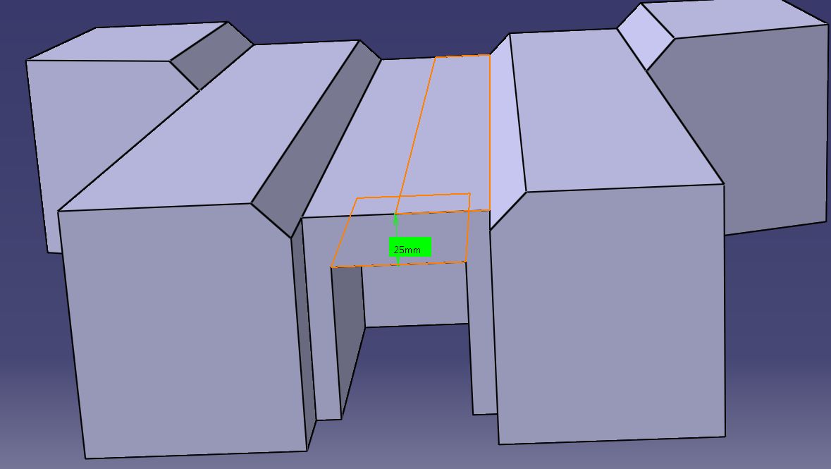

По поводу минимальной толщины. Это прямо действительно самая тонкая стенка в конструкции или же как бы средняя наименьшая? :)
Просто вот в такой конструкции толщина стенки вокруг полости под движок около 25мм.
base.jpg (3010 просмотров) <a class='original' href='./download/file.php?id=48926&mode=view' target=_blank>Загрузить оригинал (37.59 КБ)</a>
Или же какую то другую размерность брать? Так то толщина в самом тонком месте основания 100мм (где елозит ШВП).

alexg-nn писал(а):По поводу минимальной толщины. Это прямо действительно самая тонкая стенка в конструкции или же как бы средняя наименьшая? :)
в теории это минимальная толщина нагруженной части..если нет нагрузки на эту часть, то пофиг на толщину

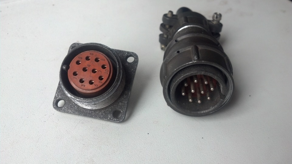

Вопрос по электронике. Возможно ли объединить в одном разъёме сигналы нескольких концевиков (оптических, скорее всего)?
Планирую сделать что-то типа небольшой распредкоробки, куда будут выведены провода от концевиков и привода оси Х (сейчас речь только о станине). Грубо говоря, в станине будет многоштырьковый советский разъём типа такого
a621044s-960.jpg (2966 просмотров) <a class='original' href='./download/file.php?id=48966&mode=view' target=_blank>Загрузить оригинал (105.73 КБ)</a>
а соединяться со шкафом управления он будет многожильным экранированым кабелем.
Можно ли в этот разъём с логическими уровнями запихать ещё и энкодер сервы, или она от этого соседства с ума сойдёт?
Силовая часть сервопривода (U, V, W), конечно, будет подводиться по другому кабелю с другим разъёмом.

alexg-nn писал(а):Возможно ли объединить в одном разъёме сигналы нескольких концевиков
Вполне!
Darxton
Сообщения: 2036
Репутация: 623
Re: Думаю фрезер 300х300х100
Сообщение Darxton »
alexg-nn писал(а):и запихать ещё и энкодер сервы
не стоит. Они капризны донельзя...

ukr-sasha писал(а):Вполне!
Darxton писал(а):не стоит.
Благодарю, значит получается по три штекера на ось - питание, энкодер и логика с датчиков.

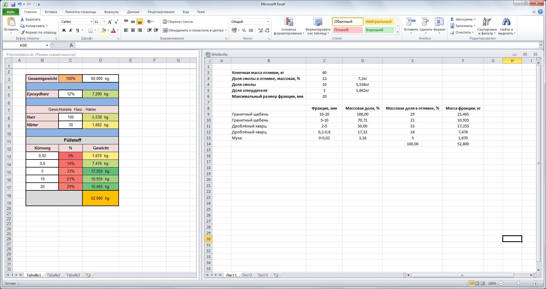

Onebe писал(а):табличка, вызывает вопросы...распределение фракций в приведенной картинке не равномерно.
Посчитал по формуле Фуллера сам, получил те же цифры, если подставить в табличку немца свои фракции.
fuller.jpg (2889 просмотров) <a class='original' href='./download/file.php?id=48985&mode=view' target=_blank>Загрузить оригинал (227.56 КБ)</a>
Не понял, в каком месте должна быть равномерность? У немца, кстати, ячейки цвет меняют в зависимости от размера фракции, я так понимаю, что надо стремиться к их однородности по цвету :thinking:
