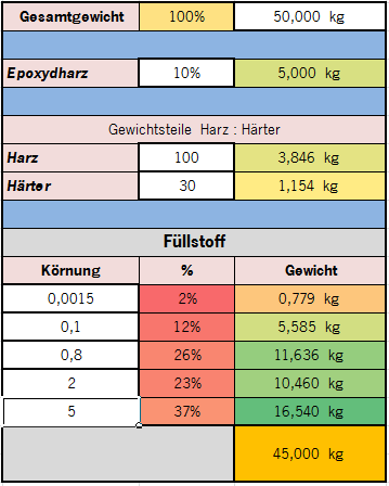

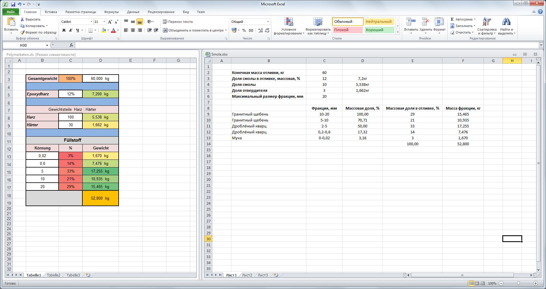

Вот наткнулся на дойчландовскую таблицу в ексэле

Хороший калькулятор :)
Всё хотел спросить по поводу фракций. Какой материал вообще возможен для разных размеров зерна. Вот гранит, например, в муку молется?
Для примера та же табличка. 5мм, 2мм это можно, наверное, гранитную крошку найти. 0,8мм и 0,1мм это уже песок что-ли кварцевый? А уж 1,5мкм это я даже не знаю, что :)
Это я к тому, чтобы знать, что в магазинах спрашивать :) Чтобы не было, как с радиодеталями :)

alexg-nn писал(а):Хороший калькулятор :)
Ща вам Фуллера в пример приведут, плясать вы должны от толщины заготовки :hehehe: 0,8 и 0,1 бери кварцевый песок. Дл 1,5 мкм можно использовать микрокальцит ( мраморная мука) если такой нет, бери самую мелкую фракцию песка с большим остатком на сите пылевых частиц.

зря смеетесь толковый дядька был ))
табличка, вызывает вопросы...распределение фракций в приведенной картинке не равномерно.

Onebe писал(а):табличка, вызывает вопросы...распределение фракций в приведенной картинке не равномерно.
Посчитал по формуле Фуллера сам, получил те же цифры, если подставить в табличку немца свои фракции.
fuller.jpg (3149 просмотров) <a class='original' href='./download/file.php?id=48985&mode=view' target=_blank>Загрузить оригинал (227.56 КБ)</a>
Не понял, в каком месте должна быть равномерность? У немца, кстати, ячейки цвет меняют в зависимости от размера фракции, я так понимаю, что надо стремиться к их однородности по цвету :thinking:
