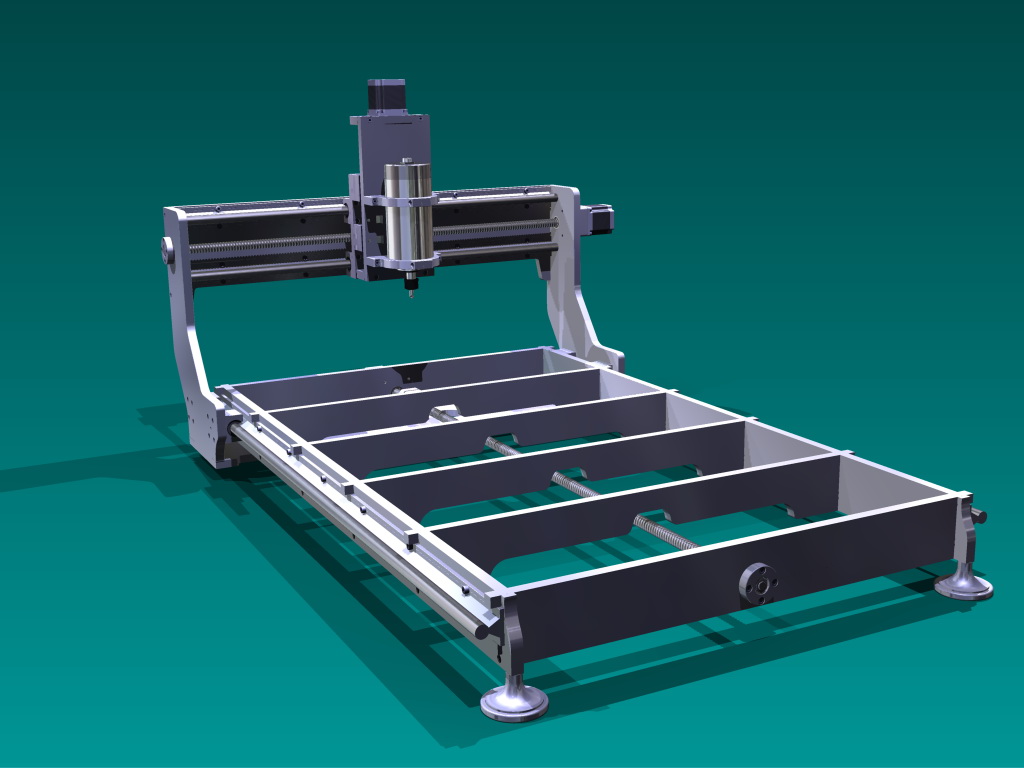

В голову лезут вот такие вот станочки... 600Х900
но голова молода, ей нужны советы :)
Пока нашел две кандидатуры:
1)
Изображение55.jpg (4669 просмотров) <a class='original' href='./download/file.php?id=47009&mode=view' target=_blank>Загрузить оригинал (112.71 КБ)</a>
Вектроник А1-РЦ
2)
60_90.jpg (4669 просмотров) <a class='original' href='./download/file.php?id=47010&mode=view' target=_blank>Загрузить оригинал (151.96 КБ)</a>
Магазинчик Тенгеля
Третий вариант- самостоятельно. Пока не считал сколько это выйдет на такой размер... На собственном опыте узнал, к чему могут привести малейшие перекосы... уже к идей номер 3 отношусь с осторожностью.

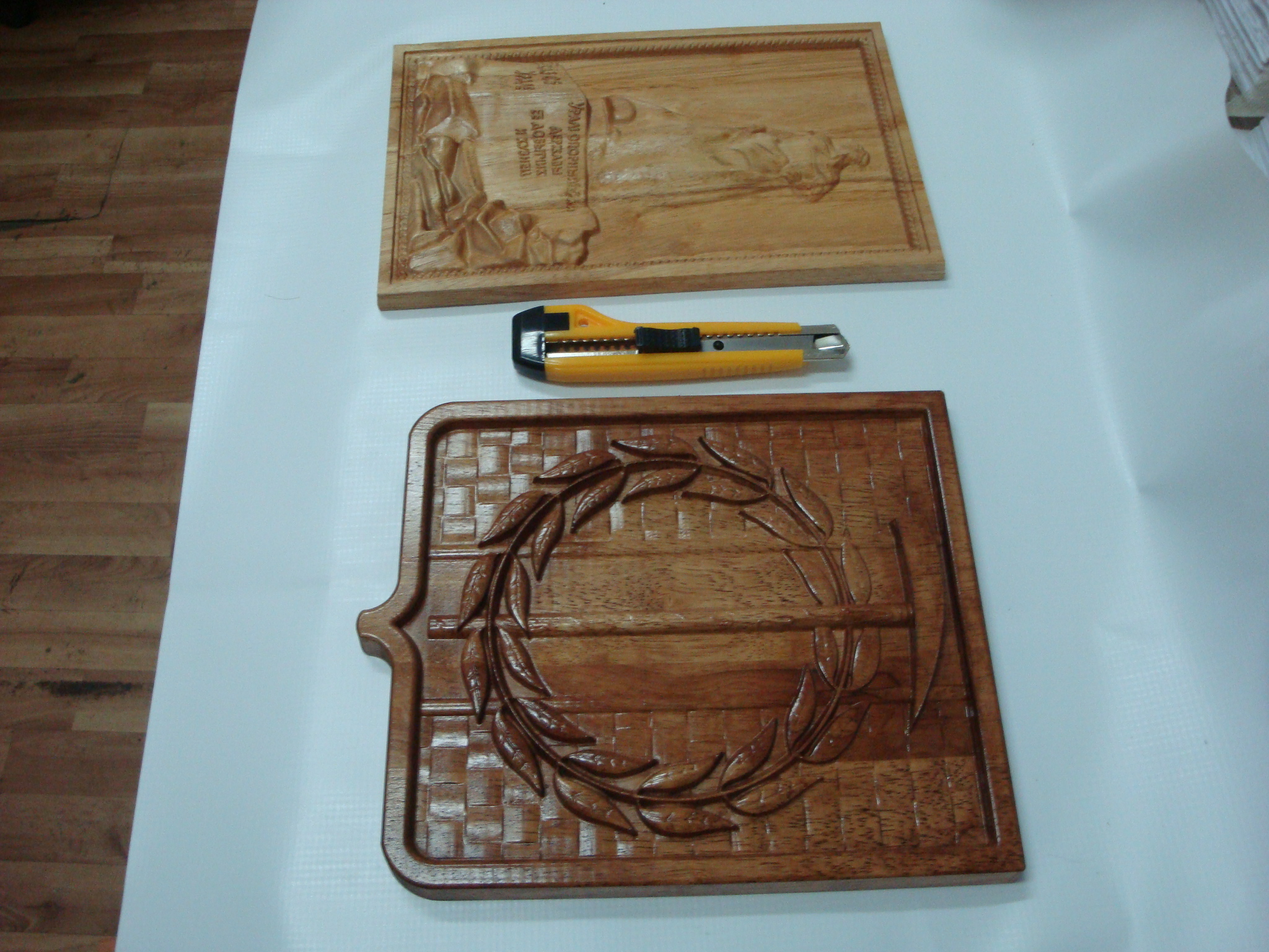

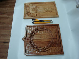

colosimo писал(а):В голову лезут вот такие вот станочки... 600Х900
Собрал п.2., эксплуатирую 6мес. Получается так:
Без обработки, тупо лак из баллончика...
не сосна, конечно... (4538 просмотров) <a class='original' href='./download/file.php?id=47844&mode=view' target=_blank>Загрузить оригинал (1.23 МБ)</a>

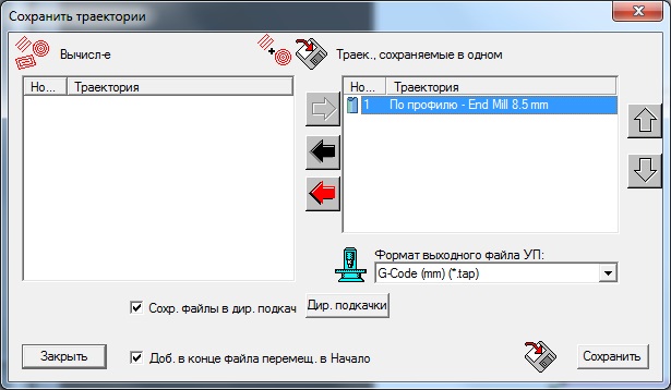

colosimo писал(а): Можно подробнее в личку? что нужно сотворить)
Зачем же в личку, мож другим тоже интересно будет.
В арткаме надо выбирать G-code (mm). криволинейные участки будет состоять из большого количества прямых отрезков.
Если выбирать дуговой (G - code Arcs (mm)) то мач иногда просто ад какой то творит.

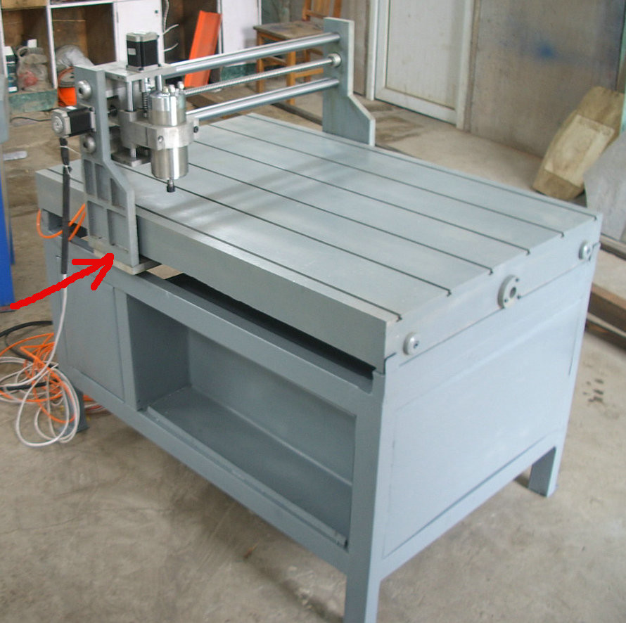

Пасхальные яйца бывают и такими :)
DSC00369.JPG (4307 просмотров) <a class='original' href='./download/file.php?id=47943&mode=view' target=_blank>Загрузить оригинал (5.14 МБ)</a>
Ну это все понятно зачем :)
Хотел и мечтал о литье на авто... но надо чем-то рисковать,ради высокого.
