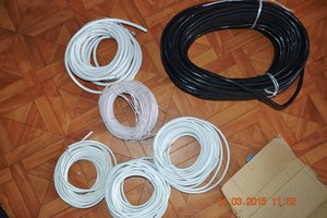

Сегодня, благодаря Андрею, ник Askov, получил провода.

Romanych писал(а):Сегодня, благодаря Андрею, ник Askov, получил провода.
Обращайся, чем можИм тем поможИм :D

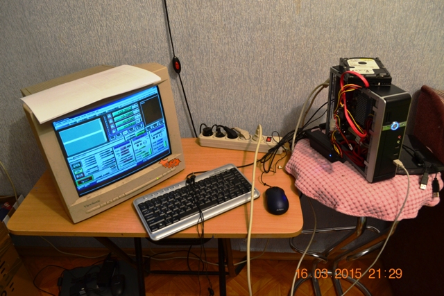

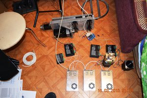

После 2х дней танцев с бубном над компом, удалось установить Винду. Поставил Mach. Соединил драйвера, движки, все закрутилось. Z пока не пробовал, надо тормоз разблокировать. Не совсем понимаю, как заполнять данные в табличке по осям в Mach (на фото).
DВот небольшое видео:
https://youtu.be/3JUxFp28k5U
DSC_2753.JPG (5423 просмотра) <a class='original' href='./download/file.php?id=45679&sid=bb5cf3be4fed965311fdb7e117fd520d&mode=view' target=_blank>Загрузить оригинал (263.38 КБ)</a>
DSC_2754.JPG (5423 просмотра) <a class='original' href='./download/file.php?id=45680&sid=bb5cf3be4fed965311fdb7e117fd520d&mode=view' target=_blank>Загрузить оригинал (255.37 КБ)</a>
DSC_2757.JPG (5423 просмотра) <a class='original' href='./download/file.php?id=45681&sid=bb5cf3be4fed965311fdb7e117fd520d&mode=view' target=_blank>Загрузить оригинал (151.16 КБ)</a>

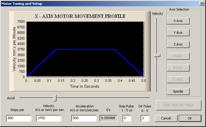

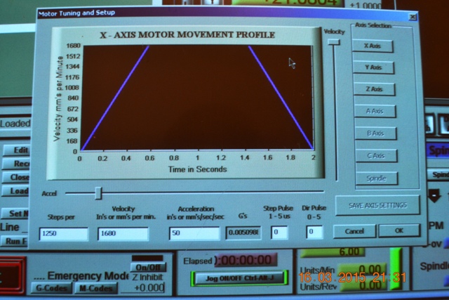

Re: ЧПУ станок 2500х1500х250
Romanych писал(а):Не совсем понимаю, как заполнять данные в табличке по осям в Mach (на фото).
Motor Tuning &amp; Setup (5380 просмотров) <a class='original' href='./download/file.php?id=45724&sid=bb5cf3be4fed965311fdb7e117fd520d&mode=view' target=_blank>Загрузить оригинал (64.36 КБ)</a>
Motor Tuning & Setup
Steps per — задаёт количество импульсов STEP, которые необходимо сформировать для перемещения инструмента на 1мм. Этот параметр зависит не только от механики, но и от выставленного на драйвере режима деления шага.
Velocity — задаёт предельно допустимую скорость перемещения по оси, выраженную в мм/мин.
Acceleration — задаёт максимальное ускорение по оси в мм/с2.
Пример расчета:
Допустим у тебя ШВП с шагом 5мм/об., шаговый двигатель 200 шагов/об. и драйвер настроен на микрошаг 1/16.
Получается Steps per = (200 * 16) ÷ 5 = 640 шагов/мм.
Таким образом дискретность перемещения на 1 шаг равна 1 ÷ 640 = 0.0015625 мм.
Но в твоём случае не ШВП, а зубчатая рейка модуль 1.5, поэтому считается немного по-другому.
Кстати не знаю, какие у тебя шестерни, по фото не получилось количество зубов подсчитать, отсвечивает от вспышки пакетик :wik:
Ну да ладно, приведу пример расчёта, а ты уж свои данные подставишь.
Пример:
Во-первых, нужно узнать делительную окружность шестерни модуль 1.5, количество зубов 30. Получается 1,5 * 30 = 45 мм.
Во-вторых, нужно вычислить длину окружности (Пи*диаметр) — 3,1415926535897932384626433832795 * 45 = 141,37166941154069573081895224758. Это значит, что при полном обороте на 360° твоя шестерня пройдёт расстояние 141,37166941154069573081895224758 мм, но у тебя редукция 1:5, значит делим на 5. Получается 141,37166941154069573081895224758 ÷ 5 = 28,274333882308139146163790449516 мм на один оборот.
Теперь расчет Steps per. Деление шага ты выставил 1/16, это значит, что для одного оборота вала двигателя будет послано 200 * 16 = 3200 импульсов. При 3200 импульсов станок переместится на 28,274333882308139146163790449516 мм. Дальше тебе нужно вычислить количество импульсов на 1мм. Считается это так 3200 ÷ 28,274333882308139146163790449516 = 113,17684842090334988009512062045 импульсов.
Значение Steps per = 113,17684842090334988009512062045
Вот Рома, как-то так считается, надеюсь понятно расписал и ты всё подсчитаешь, как надо ;)
PS: Все расчёты производил в инженерном калькуляторе, который в windows

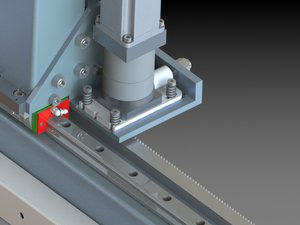

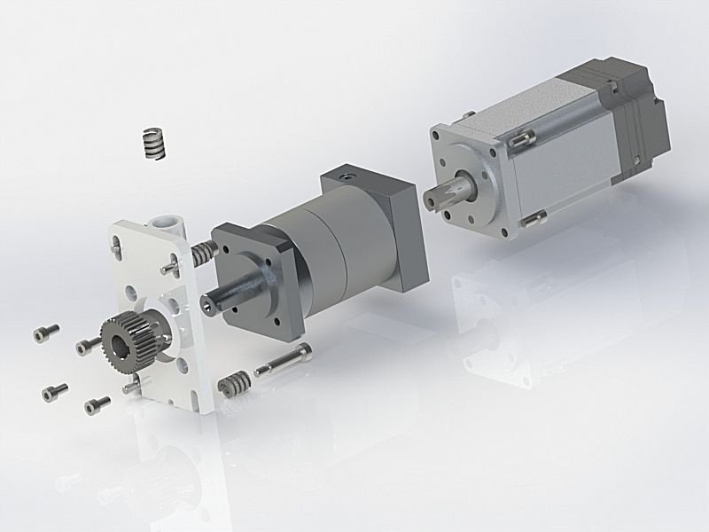

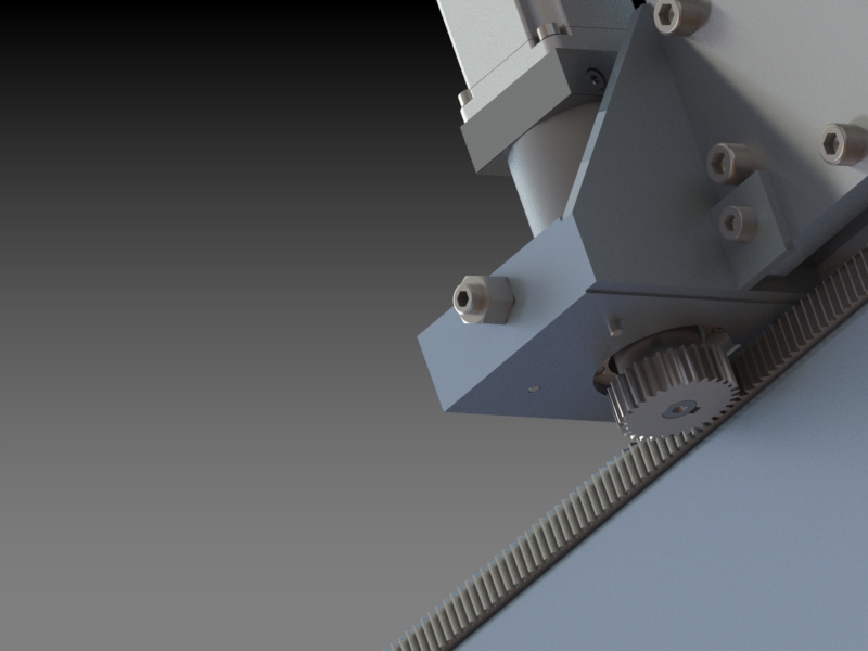

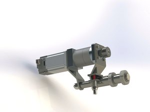

Подпружинивать шестерни к рейкам не будешь? Я вот просто сейчас как раз "рисую" узел подпружинивания, сначала хотел применить такой способ как на двух моих картинках ниже, но потом столкнулся с проблемой спецвинтов для направления площадки с редуктором. тех что подпружиненные.
1 вариант (5261 просмотр) <a class='original' href='./download/file.php?id=45806&sid=bb5cf3be4fed965311fdb7e117fd520d&mode=view' target=_blank>Загрузить оригинал (201.14 КБ)</a>
1 вариант
1 вариант второй вид (5261 просмотр) <a class='original' href='./download/file.php?id=45807&sid=bb5cf3be4fed965311fdb7e117fd520d&mode=view' target=_blank>Загрузить оригинал (144.89 КБ)</a>
винт с боку поджимает пружину (5261 просмотр) <a class='original' href='./download/file.php?id=45808&sid=bb5cf3be4fed965311fdb7e117fd520d&mode=view' target=_blank>Загрузить оригинал (43.44 КБ)</a>
Последний раз редактировалось Василий Владимирович 17 мар 2015, 23:23, всего редактировалось 1 раз.
Сообщения: 315
Зарегистрирован: 19 дек 2014, 08:34
Репутация: 17
Настоящее имя: Барвинов Василий Владимирович
Откуда: Московская область, Наро-Фоминский район
Re: ЧПУ станок 2500х1500х250.
Сообщение Василий Владимирович »

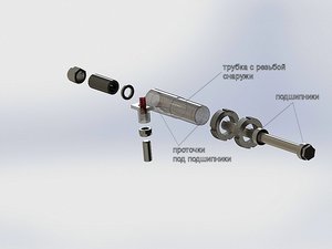

но потом решил что во первых трущиеся поверхности это плохо, и что трение "съест" необходимые ускорения для подпружинивания, и мне не понравилось что "колбаса" из редуктора и мотора получается длинной, а крепится всего навсего за редуктор, что заставит эту колбасу колбаситься. (у тебя редуктор 90-й, и мотор покороче, чем у меня получается), поэтому сделал вариант на рычагах с подшипниками. Может тебе пригодится.
Пружина там конечно будет посерьезнее..
Извиняюсь, что залез в твою тему со своими картинками.
в сборе (у меня к площадке крепится в отверстие, и двумя гайками стягивается) (5252 просмотра) <a class='original' href='./download/file.php?id=45814&sid=bb5cf3be4fed965311fdb7e117fd520d&mode=view' target=_blank>Загрузить оригинал (55.57 КБ)</a>
а это трубка с &quot;разнесением&quot; (5252 просмотра) <a class='original' href='./download/file.php?id=45815&sid=bb5cf3be4fed965311fdb7e117fd520d&mode=view' target=_blank>Загрузить оригинал (91.2 КБ)</a>
а это трубка с "разнесением"

Пока подпружинивать не буду.
