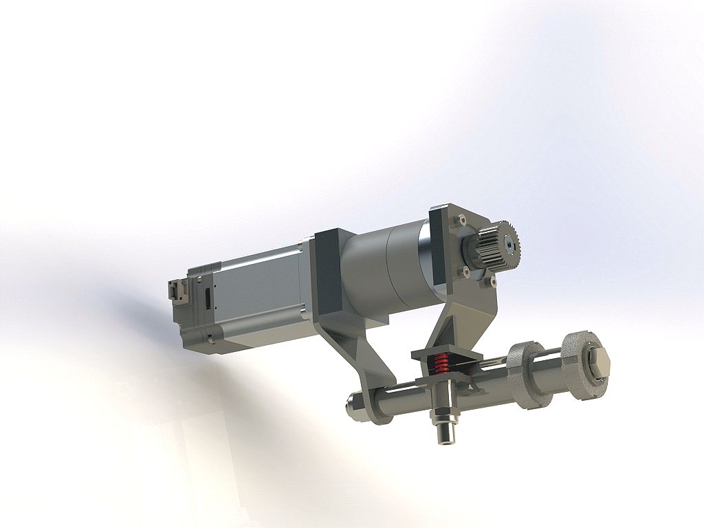

Подпружинивать шестерни к рейкам не будешь? Я вот просто сейчас как раз "рисую" узел подпружинивания, сначала хотел применить такой способ как на двух моих картинках ниже, но потом столкнулся с проблемой спецвинтов для направления площадки с редуктором. тех что подпружиненные.
1 вариант (5249 просмотров) <a class='original' href='./download/file.php?id=45806&sid=ee19b3827fe55d18e7e6bd6d179a37c8&mode=view' target=_blank>Загрузить оригинал (201.14 КБ)</a>
1 вариант
1 вариант второй вид (5249 просмотров) <a class='original' href='./download/file.php?id=45807&sid=ee19b3827fe55d18e7e6bd6d179a37c8&mode=view' target=_blank>Загрузить оригинал (144.89 КБ)</a>
винт с боку поджимает пружину (5249 просмотров) <a class='original' href='./download/file.php?id=45808&sid=ee19b3827fe55d18e7e6bd6d179a37c8&mode=view' target=_blank>Загрузить оригинал (43.44 КБ)</a>
Последний раз редактировалось Василий Владимирович 17 мар 2015, 23:23, всего редактировалось 1 раз.
Сообщения: 315
Зарегистрирован: 19 дек 2014, 08:34
Репутация: 17
Настоящее имя: Барвинов Василий Владимирович
Откуда: Московская область, Наро-Фоминский район
Re: ЧПУ станок 2500х1500х250.
Сообщение Василий Владимирович »
но потом решил что во первых трущиеся поверхности это плохо, и что трение "съест" необходимые ускорения для подпружинивания, и мне не понравилось что "колбаса" из редуктора и мотора получается длинной, а крепится всего навсего за редуктор, что заставит эту колбасу колбаситься. (у тебя редуктор 90-й, и мотор покороче, чем у меня получается), поэтому сделал вариант на рычагах с подшипниками. Может тебе пригодится.
Пружина там конечно будет посерьезнее..
Извиняюсь, что залез в твою тему со своими картинками.
в сборе (у меня к площадке крепится в отверстие, и двумя гайками стягивается) (5240 просмотров) <a class='original' href='./download/file.php?id=45814&sid=ee19b3827fe55d18e7e6bd6d179a37c8&mode=view' target=_blank>Загрузить оригинал (55.57 КБ)</a>
а это трубка с &quot;разнесением&quot; (5240 просмотров) <a class='original' href='./download/file.php?id=45815&sid=ee19b3827fe55d18e7e6bd6d179a37c8&mode=view' target=_blank>Загрузить оригинал (91.2 КБ)</a>
а это трубка с "разнесением"

Пока подпружинивать не буду.
