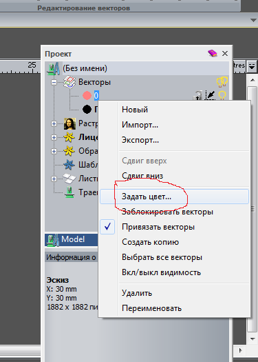

Здравствуйте. Есть в арткам возможность менять цвет вектора?

Тагир писал(а): ↑20 май 2023, 11:27 Здравствуйте. Есть в арткам возможность менять цвет вектора?
Да

Лодочник писал(а): ↑20 май 2023, 13:37
Да
А как это сделать? Везде порылся и не нашёл.
гражданинъ
Сообщения: 1034
Репутация: 170
Re: Вопросы по Artcam
Сообщение гражданинъ »
Может так ?
вектор цвет.png (10526 просмотров) <a class='original' href='./download/file.php?id=207869&mode=view' target=_blank>Загрузить оригинал (23.47 КБ)</a>

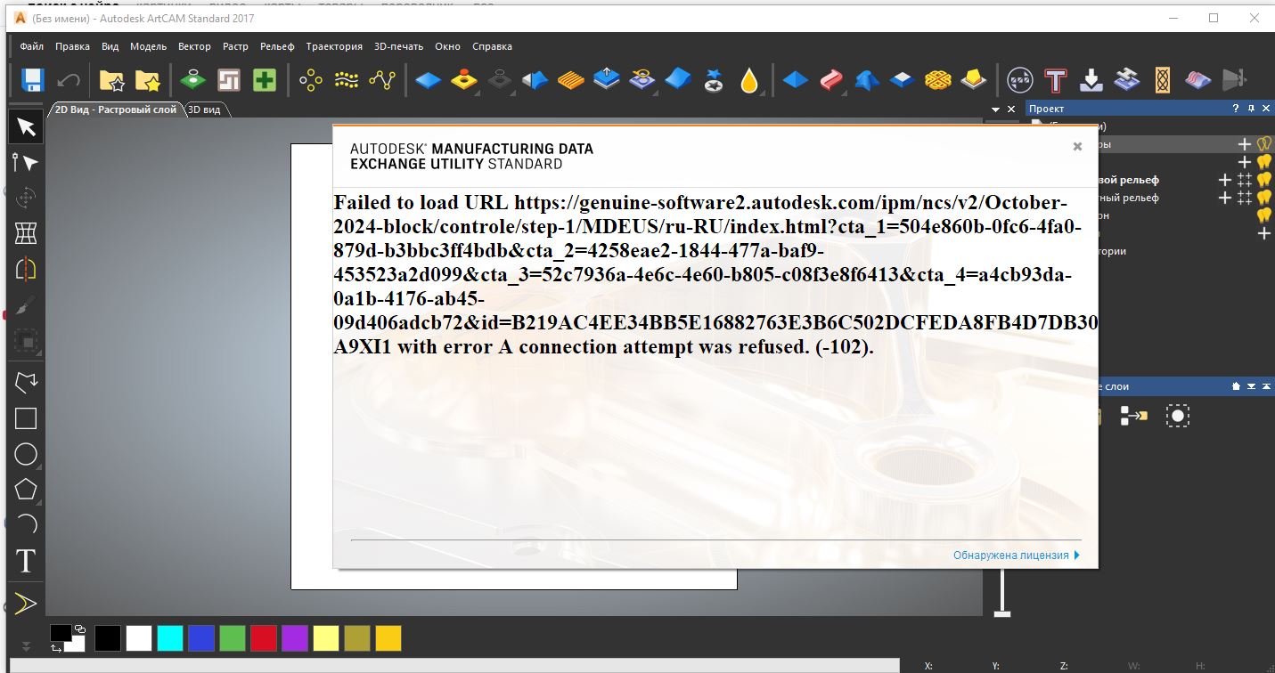

Добра всем кто читает этот пост!
Такая вот проблема. Запускаю Арткам, вектоты, импорт векторов .dxf И получаю такую картинку как на скрине.
Снимок.JPG (5835 просмотров) <a class='original' href='./download/file.php?id=213471&mode=view' target=_blank>Загрузить оригинал (146.9 КБ)</a>
Кто разбирается ткните в какую сторону бежать и что делать?
