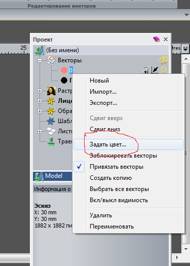

Здравствуйте. Есть в арткам возможность менять цвет вектора?

Re: Вопросы по Artcam
Сообщение Лодочник »
Тагир писал(а): 20 май 2023, 11:27 Здравствуйте. Есть в арткам возможность менять цвет вектора?
Да

Лодочник писал(а): 20 май 2023, 13:37
Да
А как это сделать? Везде порылся и не нашёл.
гражданинъ
Сообщения: 1303
Репутация: 170
Сообщение гражданинъ »
Может так ?
вектор цвет.png (7663 просмотра) <a class='original' href='./download/file.php?id=207869&sid=b695566c641161546a8557bf1c553892&mode=view' target=_blank>Загрузить оригинал (23.47 КБ)</a>
