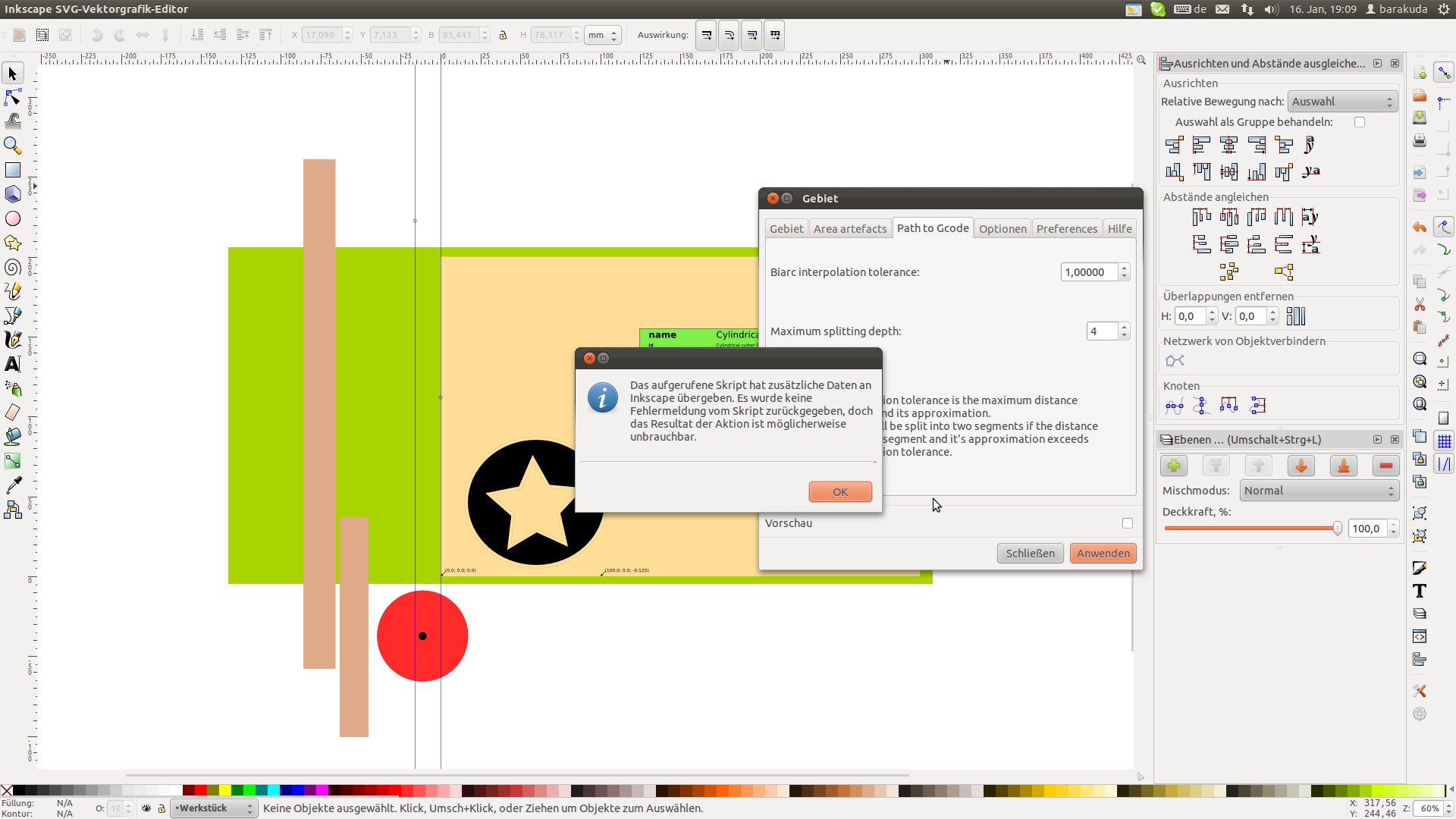

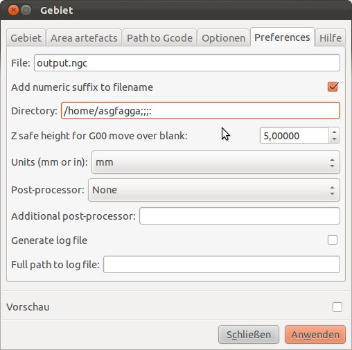

Gcodetools должен выдавать ошибку, если не может создать файл... Типа вот такой
"Can not write to specified file!
/home/output_0001.ngc"
Или вот такой:
"Directory does not exist! Please specify existing directory at Preferences tab!"
Если бы что то такое выходило бы, я бы сразу нашёл проблему, но как ни странно сообщение об ошибке не появлялось... :( Ладно, посмотрим что дальше будет. ;)
Re: Gcodetools - plug-in Inkscape для экспорта в Gcode
Странно, а что за система, и какой был директорий?
В gcodetools есть несколько проверок на существование директория и на возможность записи в директорий, и если хотя бы одна не срабатывает выдается ошибка.
А если набрать директорий типа совсем не существующий директорий jjvh;klsj g;sjskfglj?
sandman
Сообщения: 257
Зарегистрирован: 31 мар 2011, 19:09
Репутация: 19
Откуда: Германия, Horb am Neckar

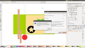

Сообщение sandman »

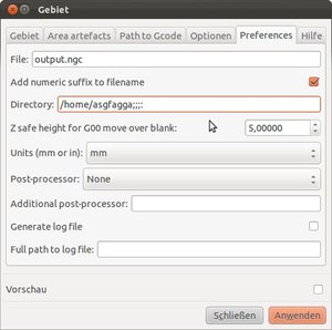

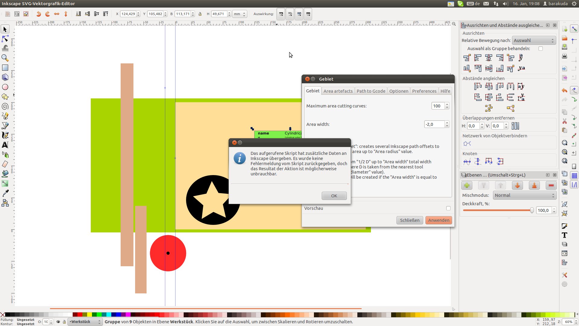

Система Ubuntu 110.10 64 bit стандартная, без emc, на неё даже симулятор emc не ставится, требует python2.7-gnome2
Вот:
b1.jpg (5575 просмотров) <a class='original' href='./download/file.php?id=3756&mode=view' target=_blank>Загрузить оригинал (38.83 КБ)</a>
b2.jpg (5575 просмотров) <a class='original' href='./download/file.php?id=3757&mode=view' target=_blank>Загрузить оригинал (223.81 КБ)</a>
b3.jpg (5575 просмотров) <a class='original' href='./download/file.php?id=3758&mode=view' target=_blank>Загрузить оригинал (216.47 КБ)</a>
А по русски или по английски это как может примерно звучать?
И скинь свой svg на всякий случай.
Сообщение sandman »
"Вызванный вами скрипт передал инскейпу дополнительную информацию. Скрипт не выдал никаких сообщений об ошибках, но результат его работы может быть не рабочим"
А svg файл при этом роли не играет, как только поправил путь, сразу пошло с областью и path to Gcode...
Хммм... странно, попробовал сейчас на ноуте жены, тоже на 11.10 - не выдает никаких ошибок... Надо будет подробнее изучить...
Похоже, что-то обновилось и контроль ошибок стал работать по-другому...

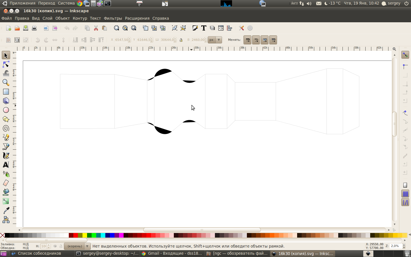

Nick писал(а): Ок, вот краткий урок:
Gcodetools - CAM для токарных станков с ЧПУ :)
1. Открываем файл, смотрим, что там есть. Видим много отдельных контуров. И очень большой размер, где-то 14 метров на 1.5 метра. Хотя, может это нормально :).
Вложение Снимок.png больше недоступно
У меня как то странно открывается, с черными округлостями:
черные округлости.png (5556 просмотров) <a class='original' href='./download/file.php?id=3788&mode=view' target=_blank>Загрузить оригинал (148.01 КБ)</a>
Это нормально - у тебя все линии это отдельные кусочки, незамкнутые, если добавить им заливку, то они заливаются, как будто у них есть линия из последней точки в первую. На прямых это не заметно, а вот на изгибах - да. Можешь просто убрать заливку (внизу слева в палитре крестик, кликаешь на него) (чтобы менять обводку можно кликать по палитре, только с Shift, или все это есть в диалоге Ctrl+Shift+F)

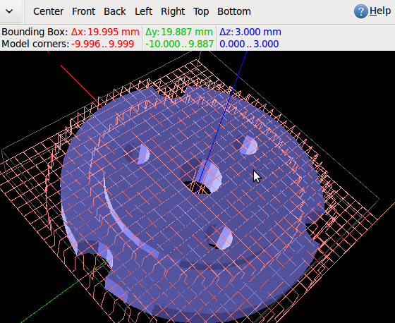

Вопрос есть, не совсем в топик, но..
Есть деталь с отверстием 3мм, есть фреза диаметром 2мм.
Какая софтина из CAM сможет нормально отверстие отработать? Gcode ещё не пробовал, так как инкскейп незнаю. Протестите, если кому не лениво?
PyCAM, например,делает растровую обработку, и один заход в отвестие - и всё. А по идее он в отверстии должен инструментом нарисовать окружность диам. 1мм. Даже на финишной обработке. Интересно именно трёхмерная обработка, а не листовой раскрой - с ней ArtCAM вроде справляется.
Или я не всё настроил у pyCAM?
Второй вопрос - у pyCAM-a есть отдельный файл с надписями? А то с английским не очень, а так бы раз сел, перевёл - и радовался. :D

Пример - отверстие 2 мм, инструмент 2мм, сетка не попала на центр отверстия - его не обработало. Примерно так.
PS: А FreeCAM рисует детальку после предполагаемой обработки.. Любопытно.
PPS: Направьте, что умное почитать по режимам резания, пластиков-полимеров в частности? Лучше в личку, чтобы не плодить оффтопик.
Screenshot-PyCAM Visualization.png (5212 просмотров) <a class='original' href='./download/file.php?id=4220&mode=view' target=_blank>Загрузить оригинал (79.01 КБ)</a>
Такую деталь лучше обрабатывать при помощи контурных траекторий.
Вот два варианта:
1. С использованием Gсodetools.
  1. Рисуем верхний кружок, и большой внешний круг, вычетаем один из другого получаем бублик. Делаем ему оффсет на радиус фрезы, чтобы не срезать лишнего (или сразу правильно вычисляем размеры). Добавляем точки ориентации и назначаем нижний край обработки равный нужному заглублению
  2. Делаем слой ниже, рисуем на нем отверстия. (тоже с поправкой на размер фрезы), добавляем на него точки ориентации и выставляем нижний край обработки до низа изделия.
  3. Делаем слое еще ниже и добавляем на него внешний контур. Добавляем описание инструмента, выставляем необходимые параметры обработки и выполняем Path-to-Gcode.
2. Можно воспользоваться GNU CAM - простенькая программка на которой можно описать такую обработку.
Какие еще детали планируешь делать?
По режимам обработки не подскажу - не специалист. Спроси в разделе обработки, на форуме есть люди, которые в этом понимают гораздо лучше меня :).

Nick писал(а): Такую деталь лучше обрабатывать при помощи контурных траекторий.
Согласен. Тока куда пнуть PyCAM , чтобы он это понял? Есть в стратегиях "Contour (polygon)" и "Contour (follow"). Осваиваю, в общем. Ну почему они надписи в отдельный файл не вынесли?
Закончил, пока писал сообщение.. последний вариант - вроде то, что надо.
Есть ещё одна неявная проблемма - в stl файле ВСЕ поверхности разбиваются на треугольники, и поэтому программа генерации не имеет возможности отличить окружность от ломаной линии..
Теория без практики слепа, практика без теории - мертва.
Hoksmur писал(а):Согласен. Тока куда пнуть PyCAM , чтобы он это понял? Есть в стратегиях "Contour (polygon)" и "Contour (follow"). Осваиваю, в общем. Ну почему они надписи в отдельный файл не вынесли?
Есть исходник? Возможно они воспользовались утилитой get_text, тогда перевод будет сделать просто.
Hoksmur писал(а):Есть ещё одна неявная проблемма - в stl файле ВСЕ поверхности разбиваются на треугольники, и поэтому программа генерации не имеет возможности отличить окружность от ломаной линии..
Никак, если поверхность в треугольниках, то в кривые назад не перевести.

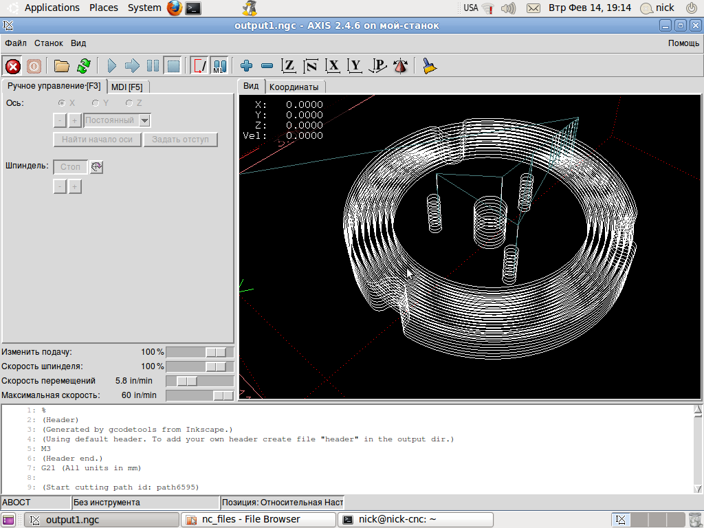

Кстати набросал быстро твою детальку в inkscape и сделал экспорт в Gкод. Размеры брал на глаз вот, что получилось. Кстати все окружности сделаны из арок, т.е. будут максимально гладкими :hehehe: :
Screenshot-1.png (5209 просмотров) <a class='original' href='./download/file.php?id=4223&mode=view' target=_blank>Загрузить оригинал (106.5 КБ)</a>
рисунок.svg
(100.55 КБ) 858 скачиваний
output1.ngc
(82.34 КБ) 1315 скачиваний
