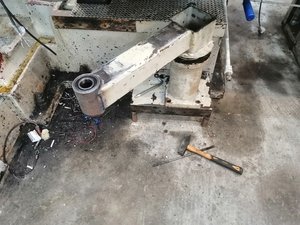

ВсЁж сломал станок,не удержалсси....... :cry:
Sakhalin_Cat
Сообщения: 222
Репутация: 340
Откуда: Южно-Сахалинск
Re: Фрезерный по стали 2200*1800мм (стол 1600*1800мм) Toshib
Сообщение Sakhalin_Cat »
niksooon писал(а):ВсЁж сломал станок,не удержалсси.......
Это не я, это оно само получилось. Я просто линейку на ось "W" хотел поставить.... :shock:

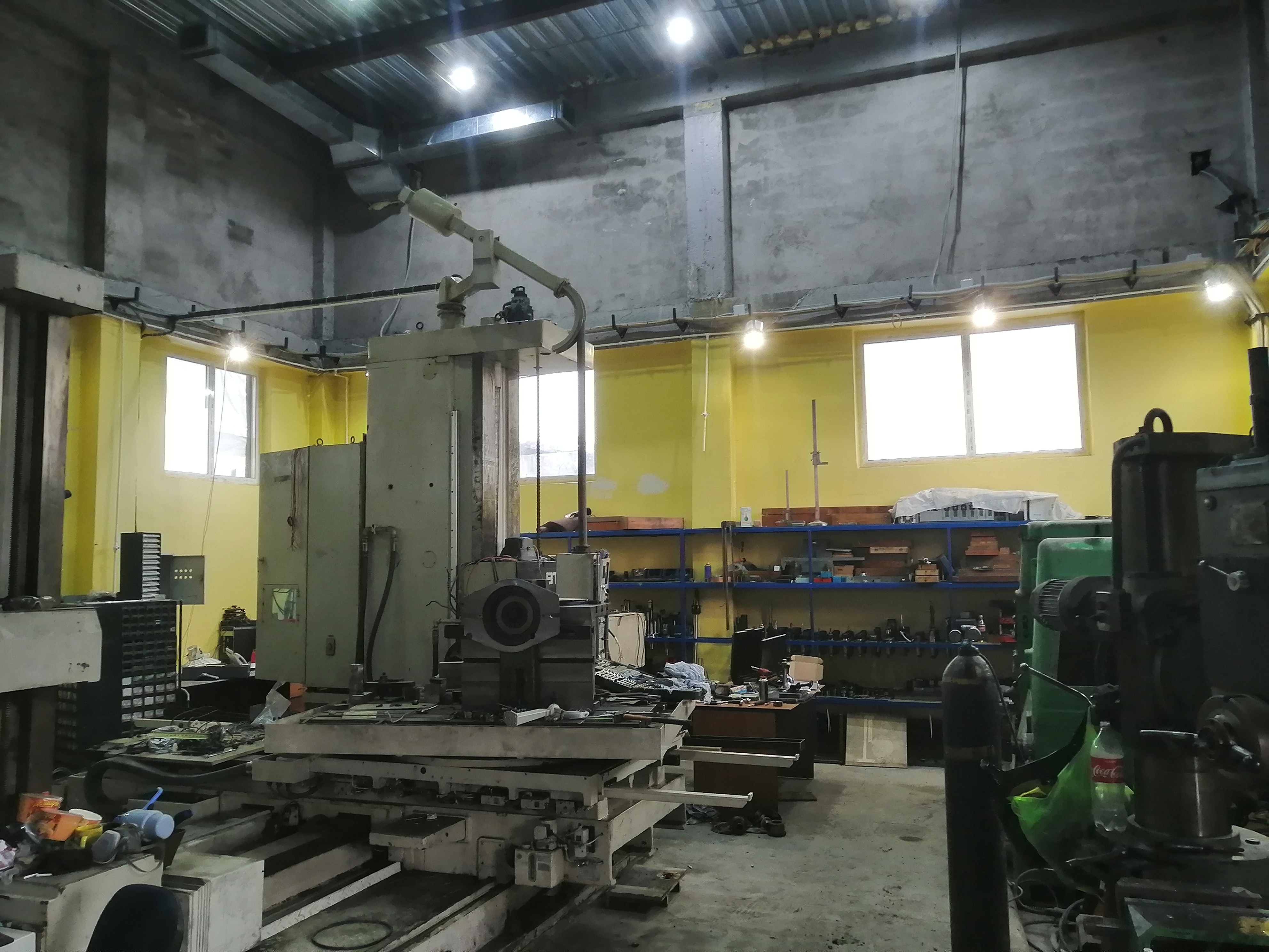

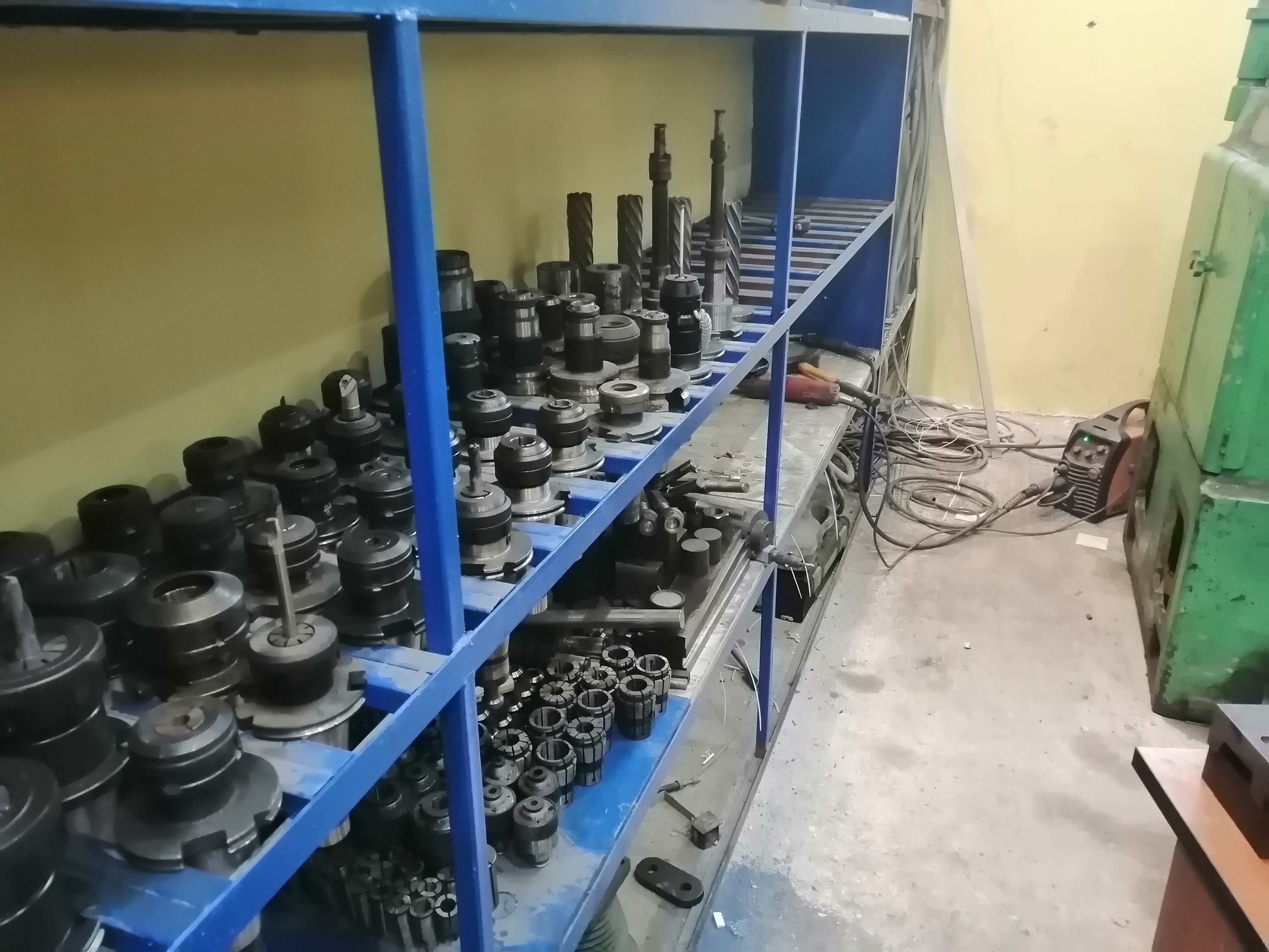

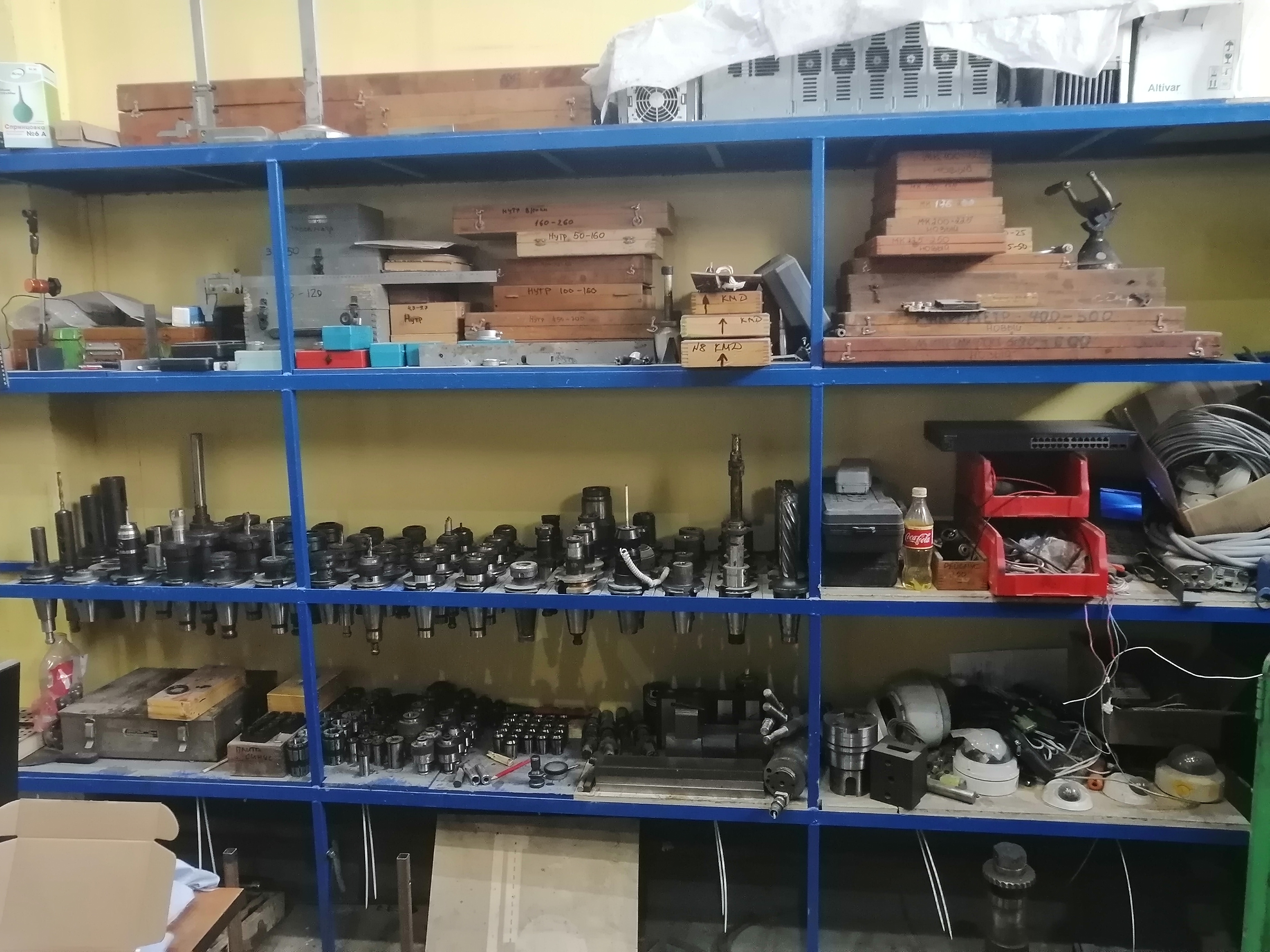

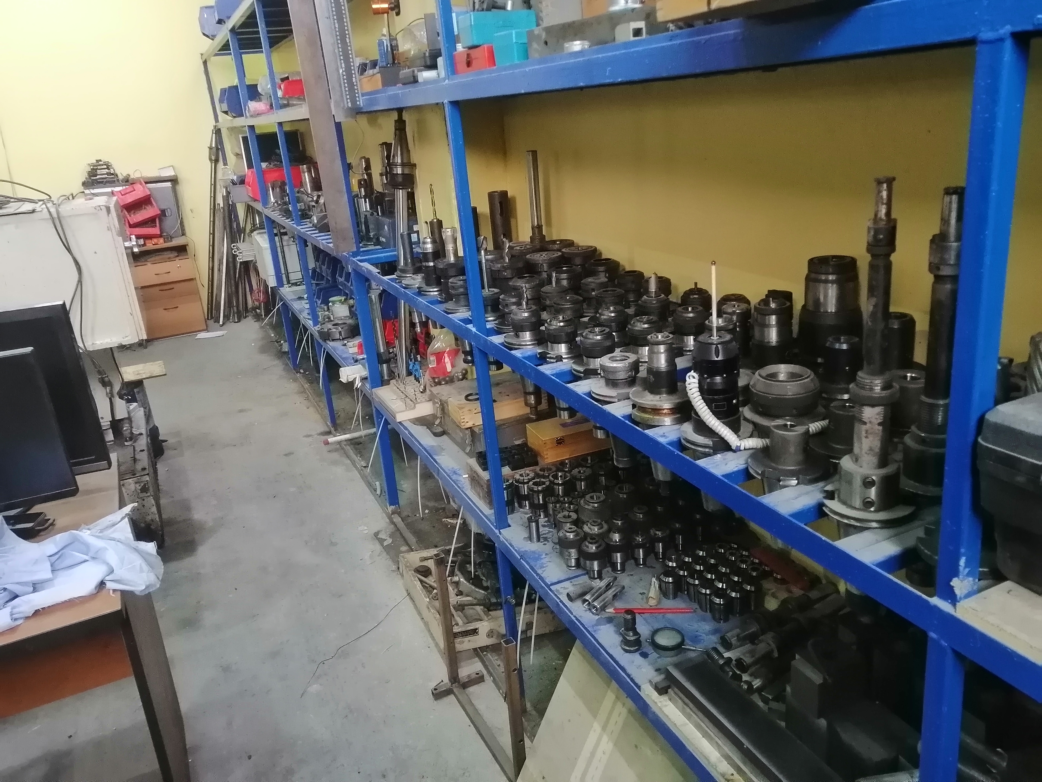

Первичное накопление основной фрезерной и расточной оснастки завершено. Теперь можно начать модернизировать стеллажи для её хранения.
IMG_20200719_100130.jpg (4709 просмотров) <a class='original' href='./download/file.php?id=183998&mode=view' target=_blank>Загрузить оригинал (2.86 МБ)</a>
IMG_20200719_100147.jpg (4709 просмотров) <a class='original' href='./download/file.php?id=183999&mode=view' target=_blank>Загрузить оригинал (2.77 МБ)</a>
IMG_20200719_100221.jpg (4709 просмотров) <a class='original' href='./download/file.php?id=184000&mode=view' target=_blank>Загрузить оригинал (2.58 МБ)</a>
Повесили боковой свет, 32 направленных витринных светильника с лампами МГЛ 70Вт. Очень комфортно стало работать, пропали тени и неосвещенные места. Глаза перестали уставать. Правда пришлось весь свет в шахматном порядке раскидать по разным фазам, но отсутствие мерцания того стоило.

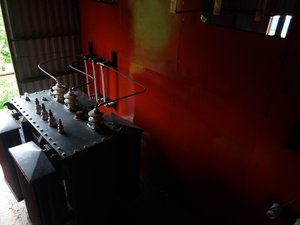

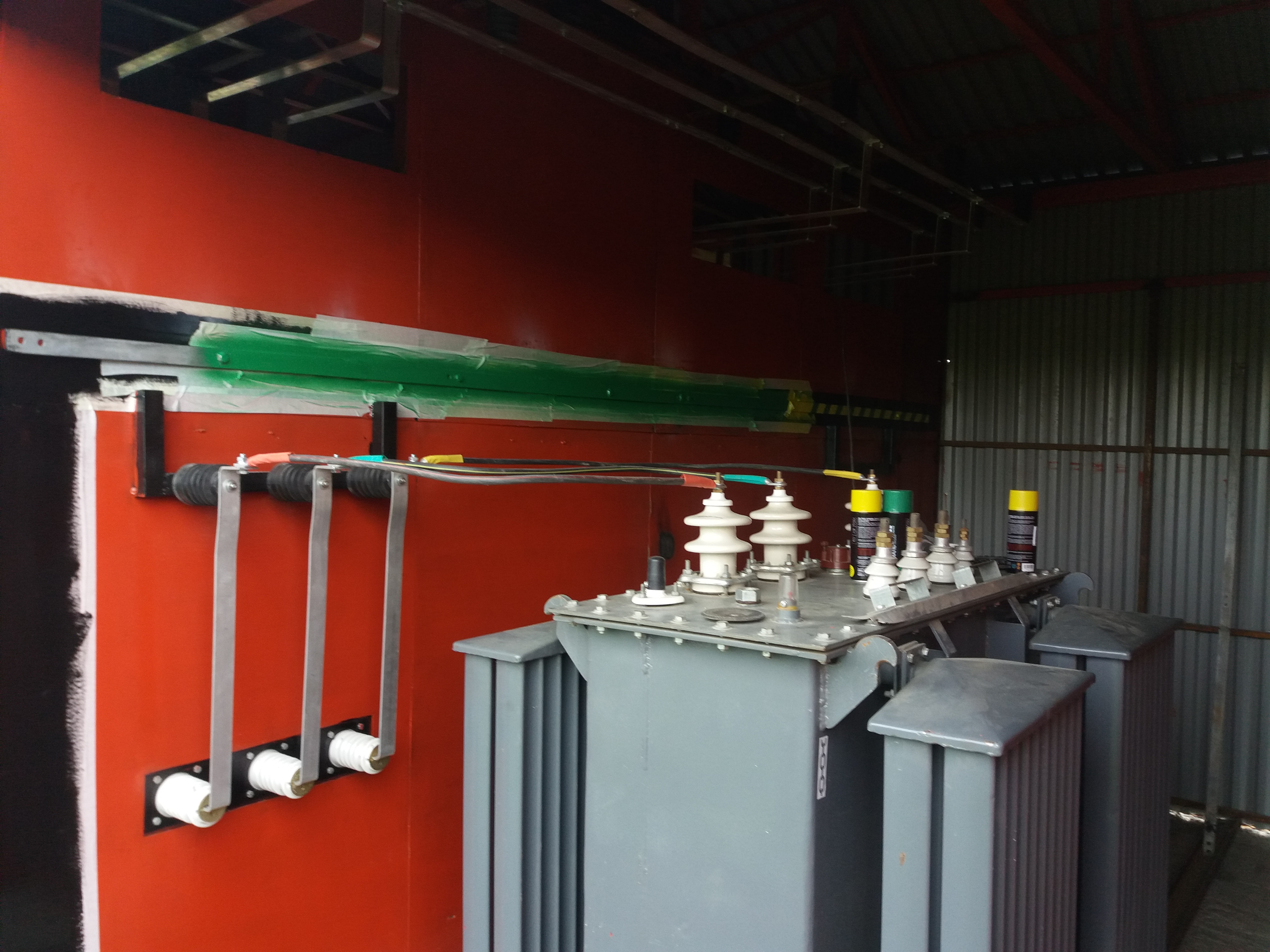

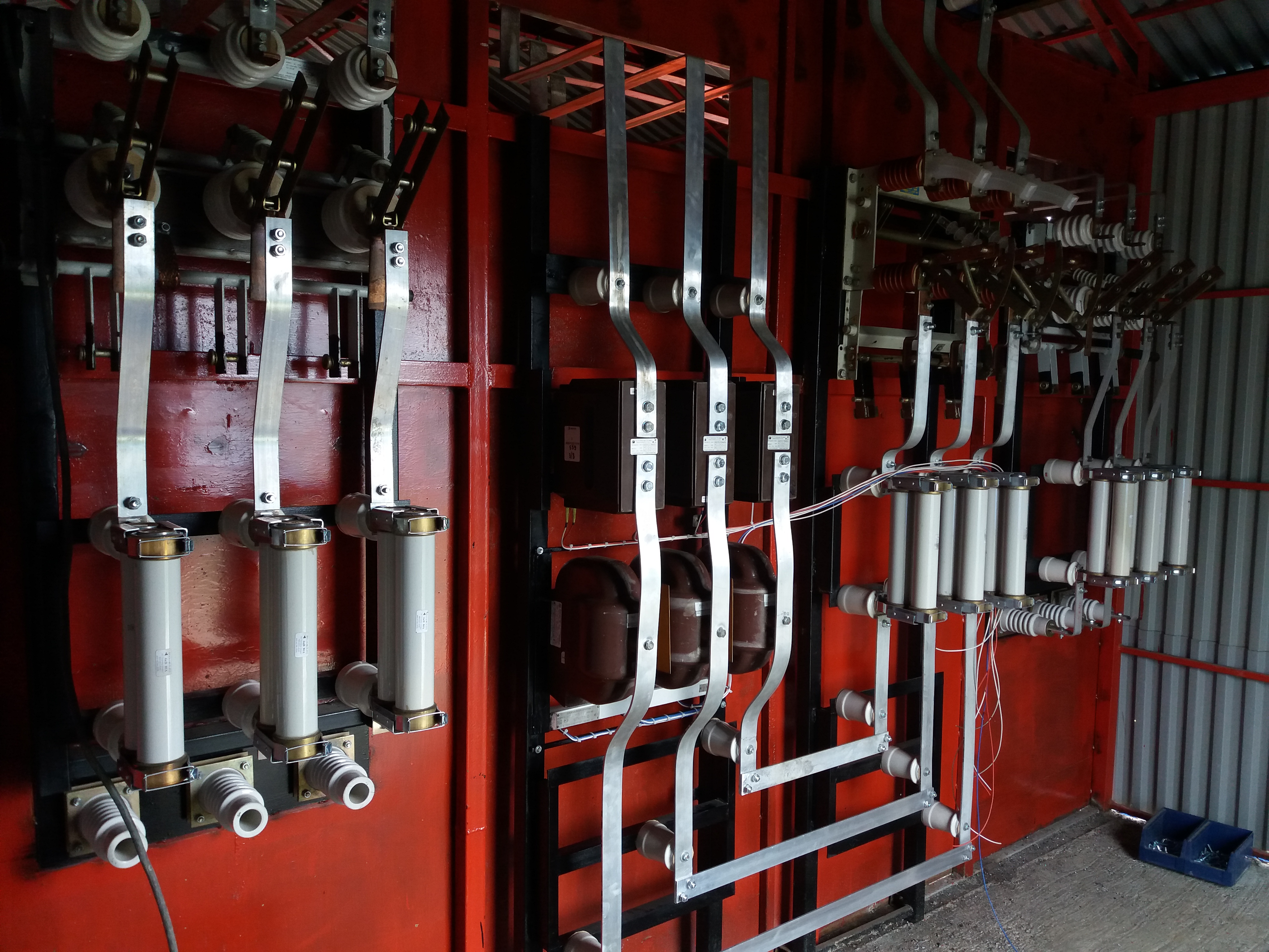

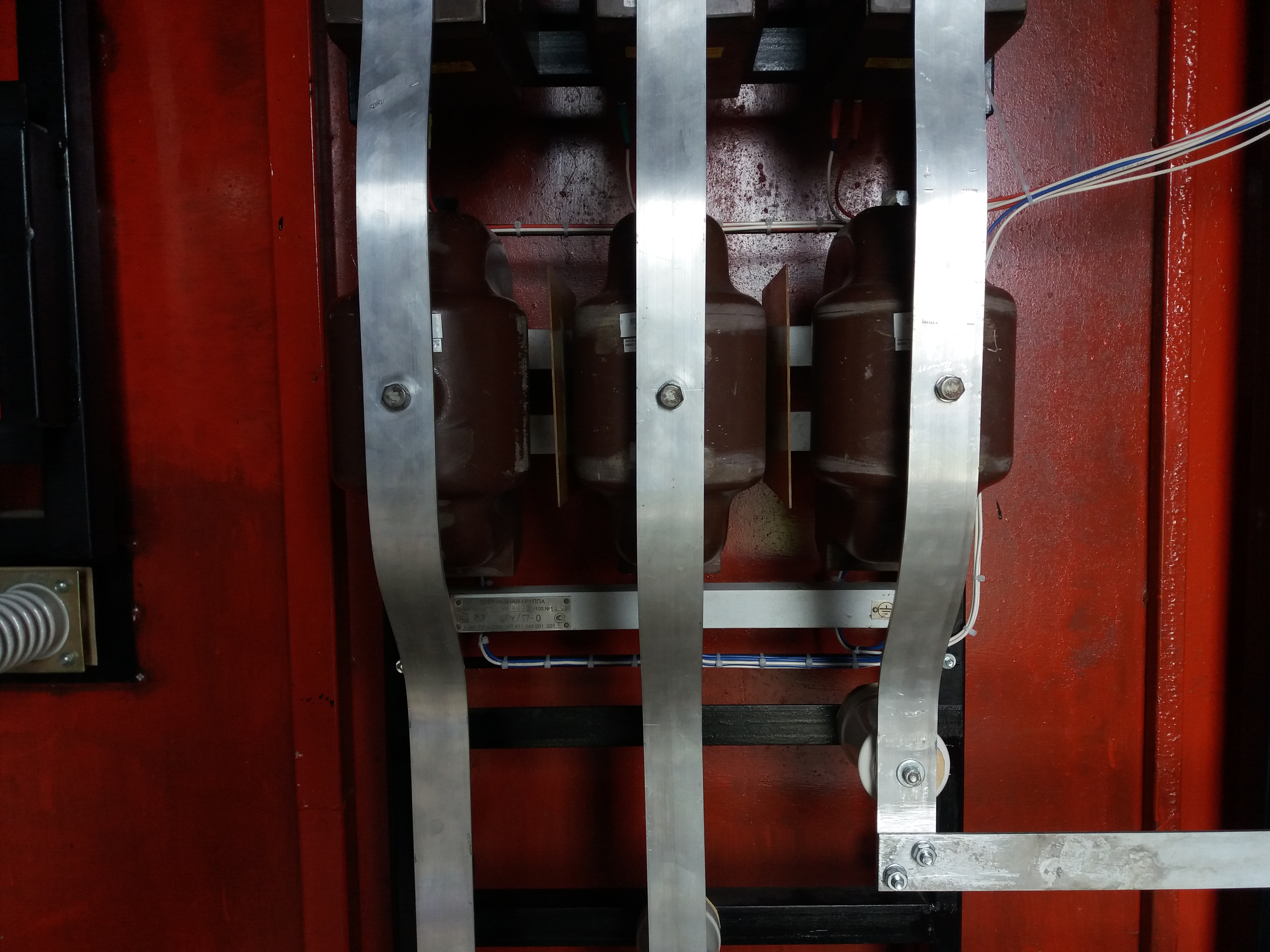

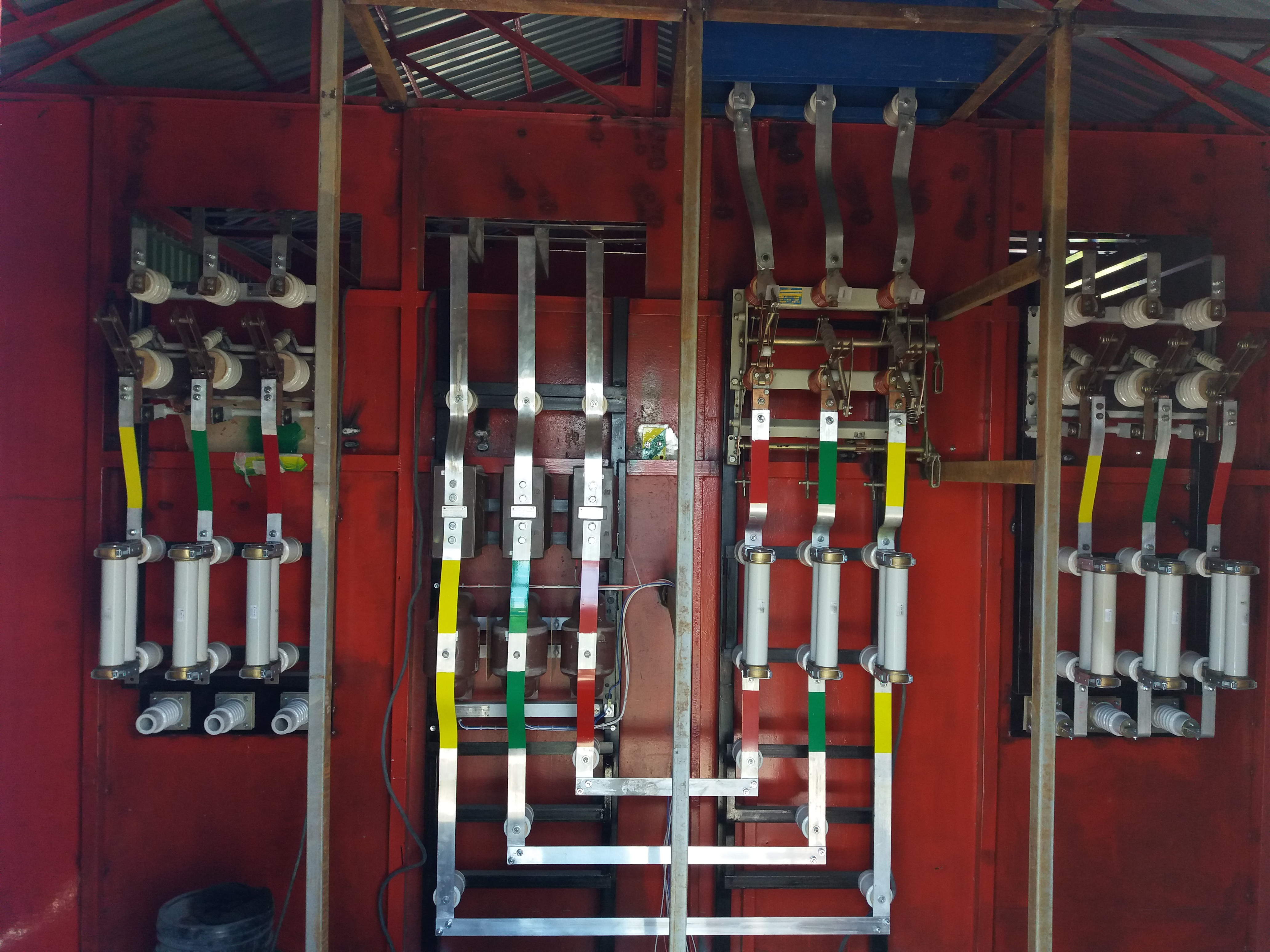

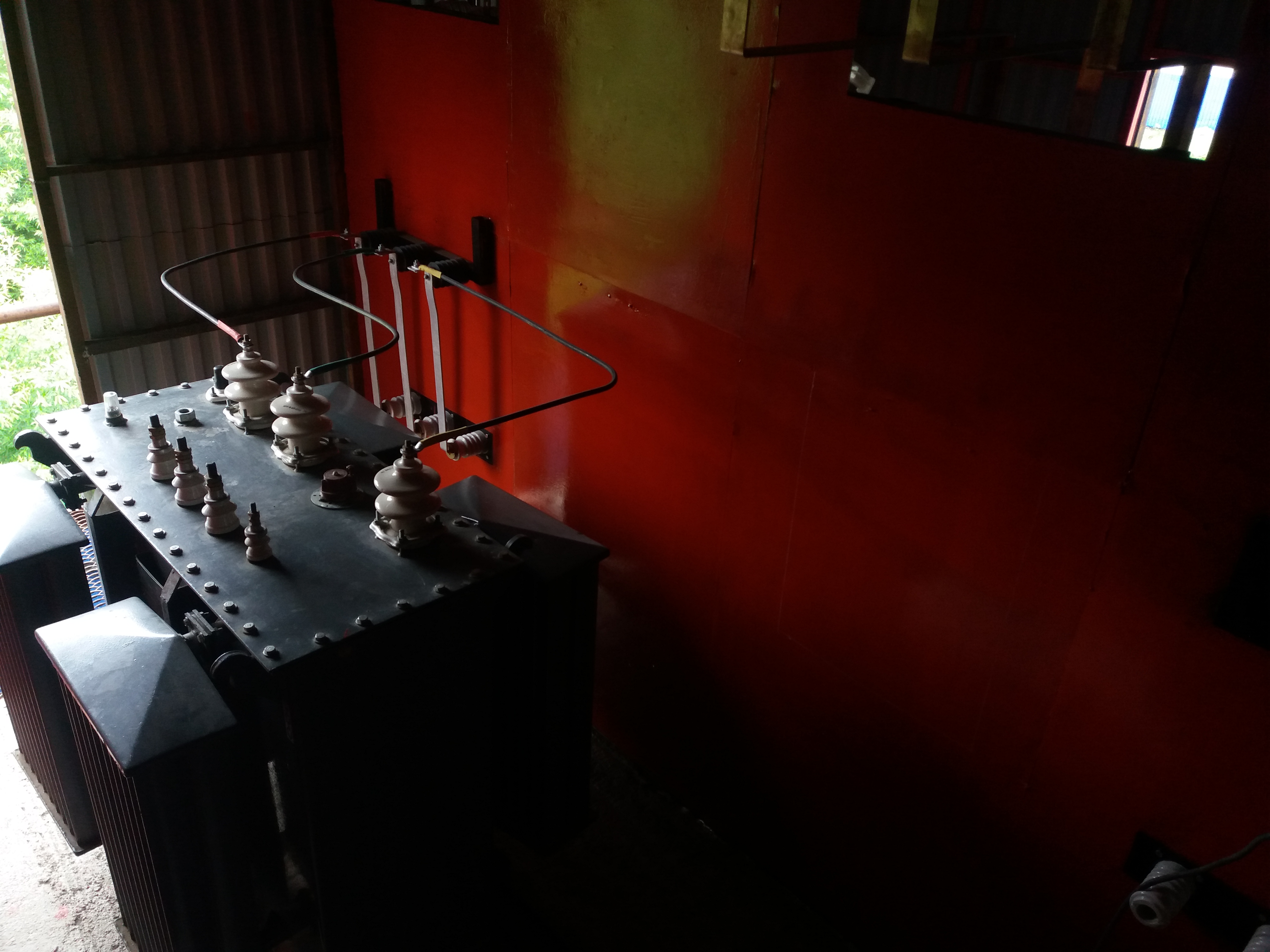

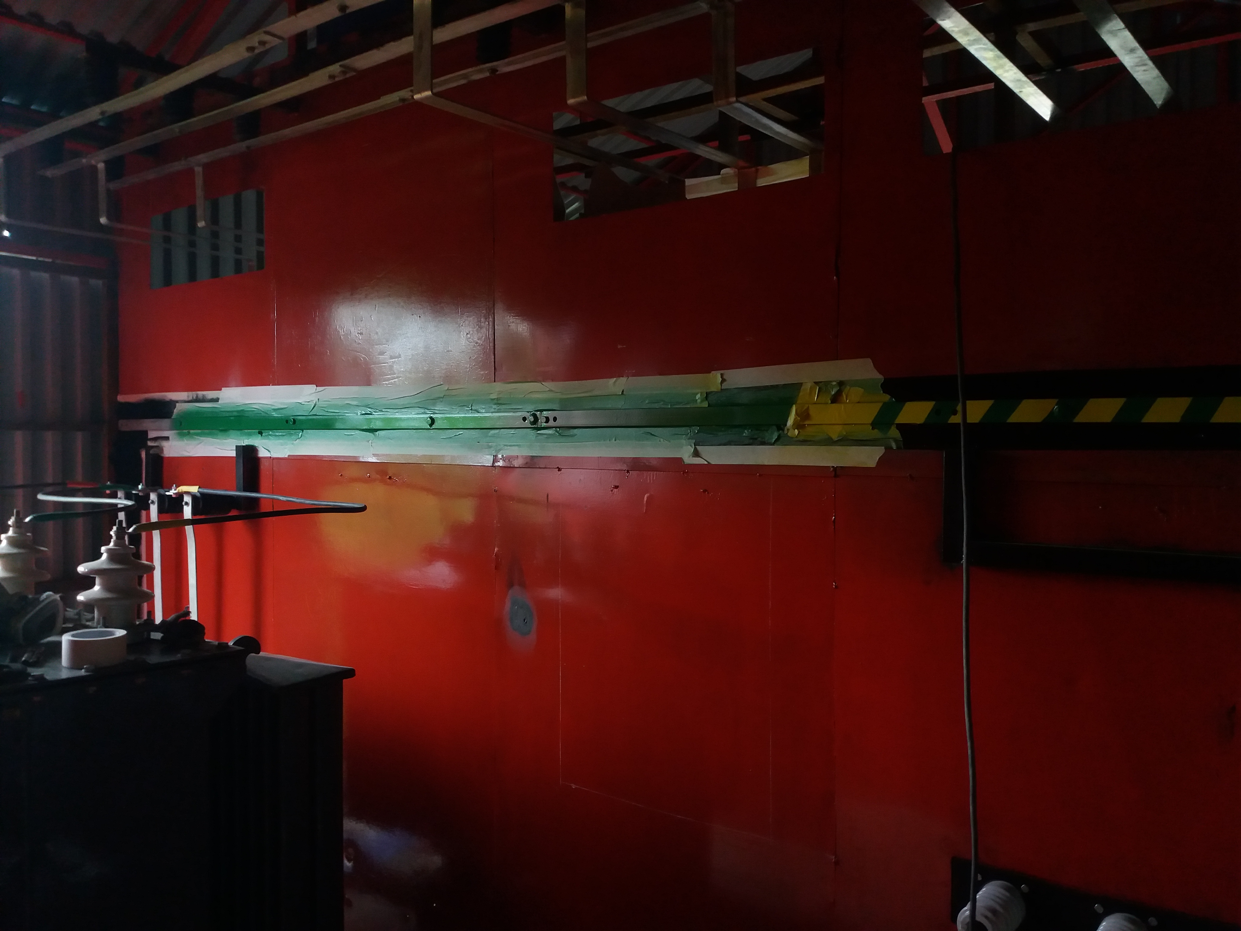

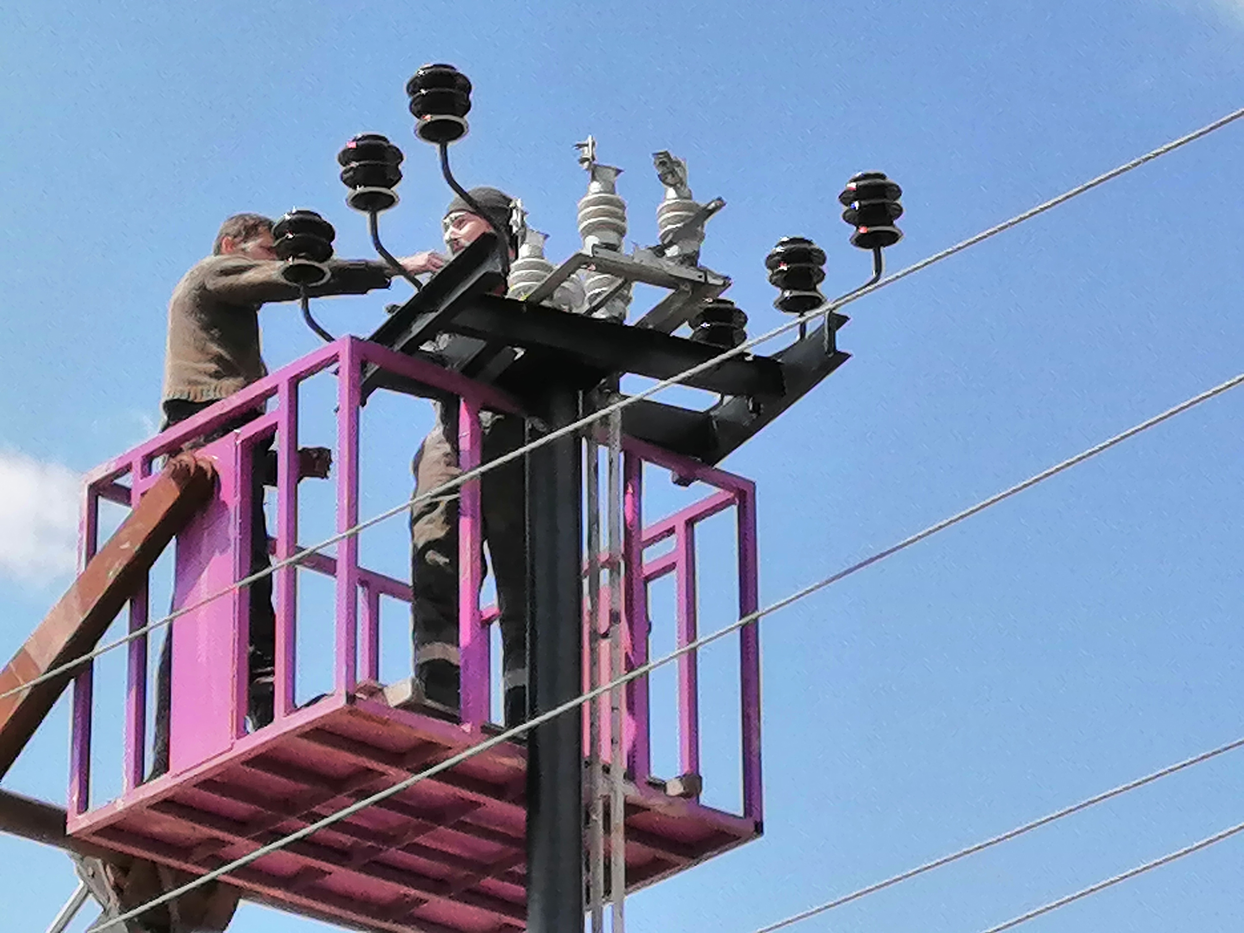

Монтаж Трансформаторной подстанции потихоньку перевалил за рубеж "готовность = 40%", тоже не хватает времени её быстро закончить, всё время что-то отвлекает.
20200702_142726.jpg (4708 просмотров) <a class='original' href='./download/file.php?id=184005&mode=view' target=_blank>Загрузить оригинал (2.76 МБ)</a>
20200702_143643.jpg (4708 просмотров) <a class='original' href='./download/file.php?id=184006&mode=view' target=_blank>Загрузить оригинал (3.23 МБ)</a>
IMG_20200506_122841.jpg (4708 просмотров) <a class='original' href='./download/file.php?id=184007&mode=view' target=_blank>Загрузить оригинал (2.03 МБ)</a>
20200622_135931.jpg (4707 просмотров) <a class='original' href='./download/file.php?id=184008&mode=view' target=_blank>Загрузить оригинал (2.46 МБ)</a>
20200622_143351.jpg (4707 просмотров) <a class='original' href='./download/file.php?id=184009&mode=view' target=_blank>Загрузить оригинал (3.37 МБ)</a>
20200622_143406.jpg (4707 просмотров) <a class='original' href='./download/file.php?id=184010&mode=view' target=_blank>Загрузить оригинал (2.98 МБ)</a>
20200622_143424.jpg (4707 просмотров) <a class='original' href='./download/file.php?id=184011&mode=view' target=_blank>Загрузить оригинал (3.17 МБ)</a>
20200622_143454.jpg (4707 просмотров) <a class='original' href='./download/file.php?id=184012&mode=view' target=_blank>Загрузить оригинал (3.55 МБ)</a>
20200701_133159.jpg (4707 просмотров) <a class='original' href='./download/file.php?id=184013&mode=view' target=_blank>Загрузить оригинал (3.71 МБ)</a>

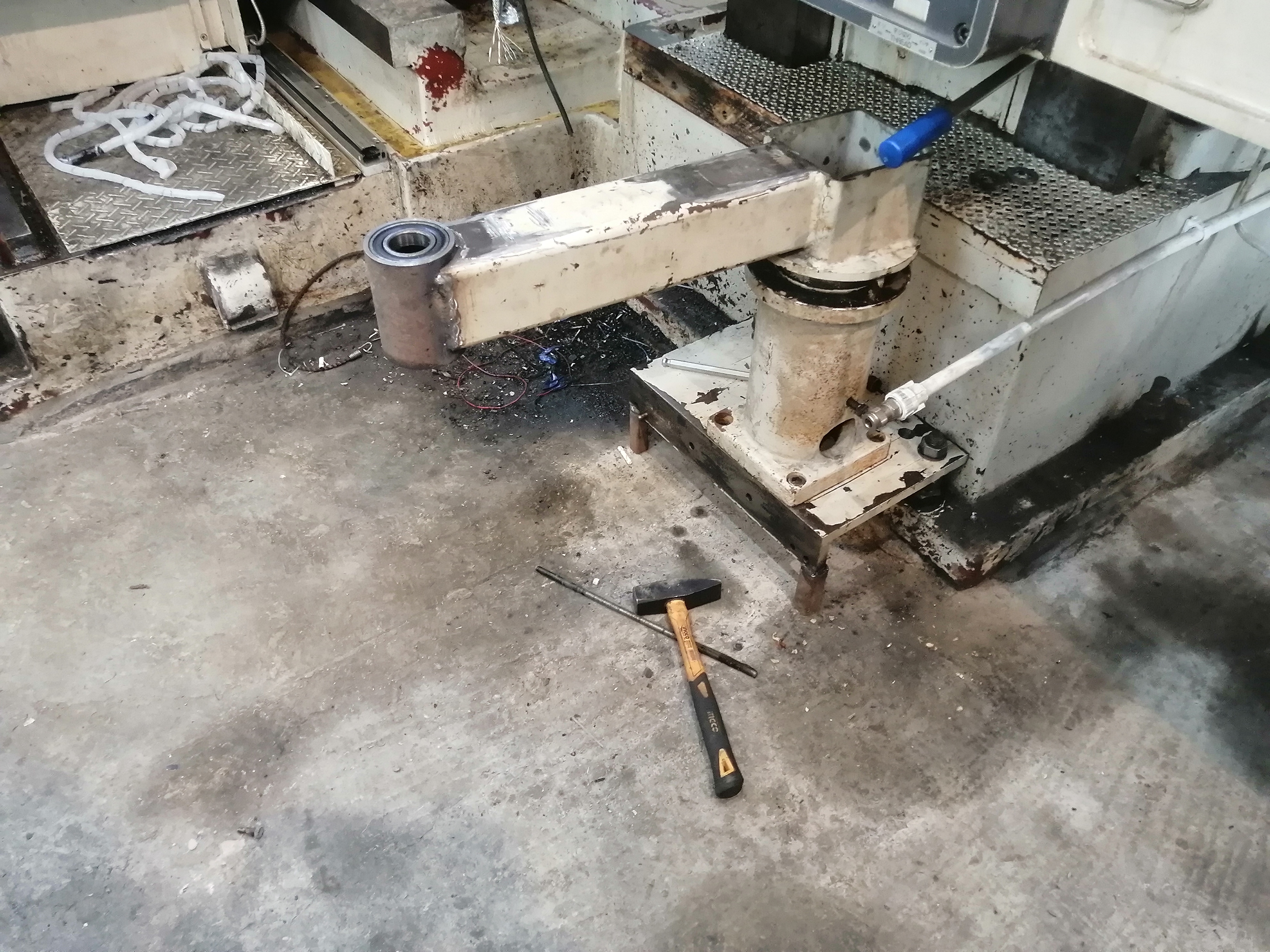

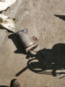

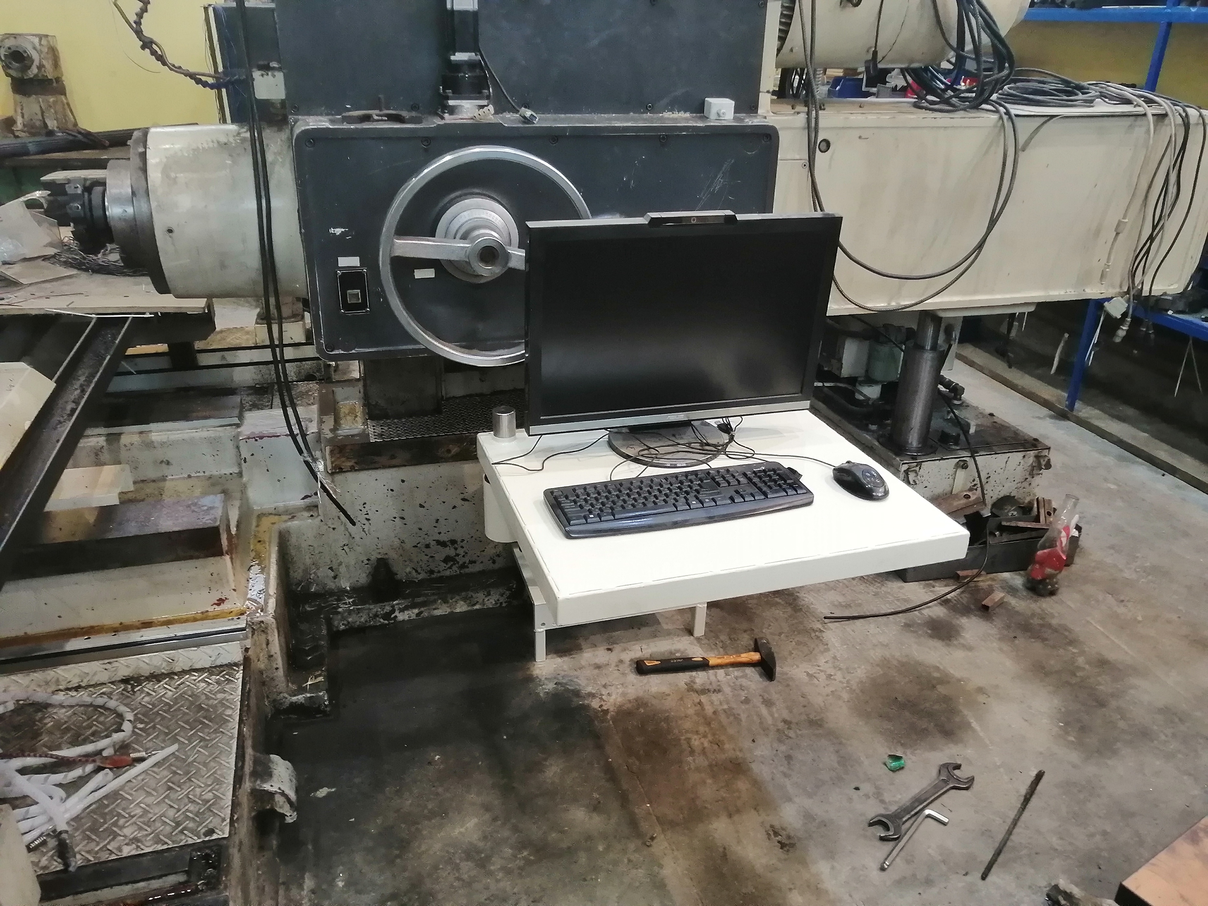

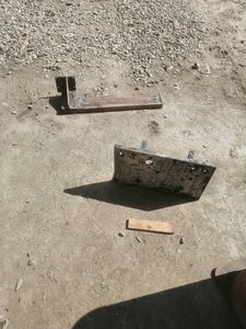

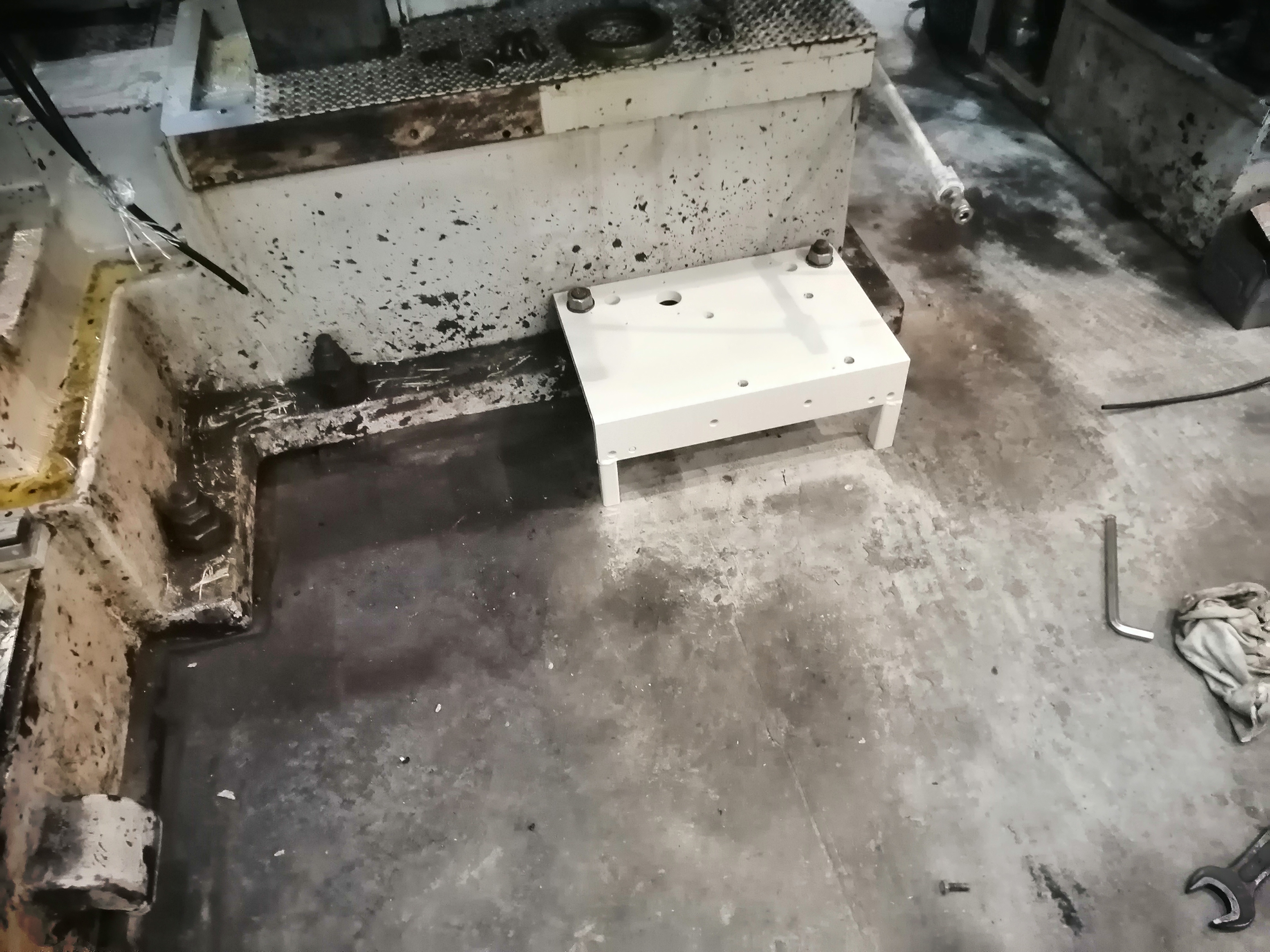

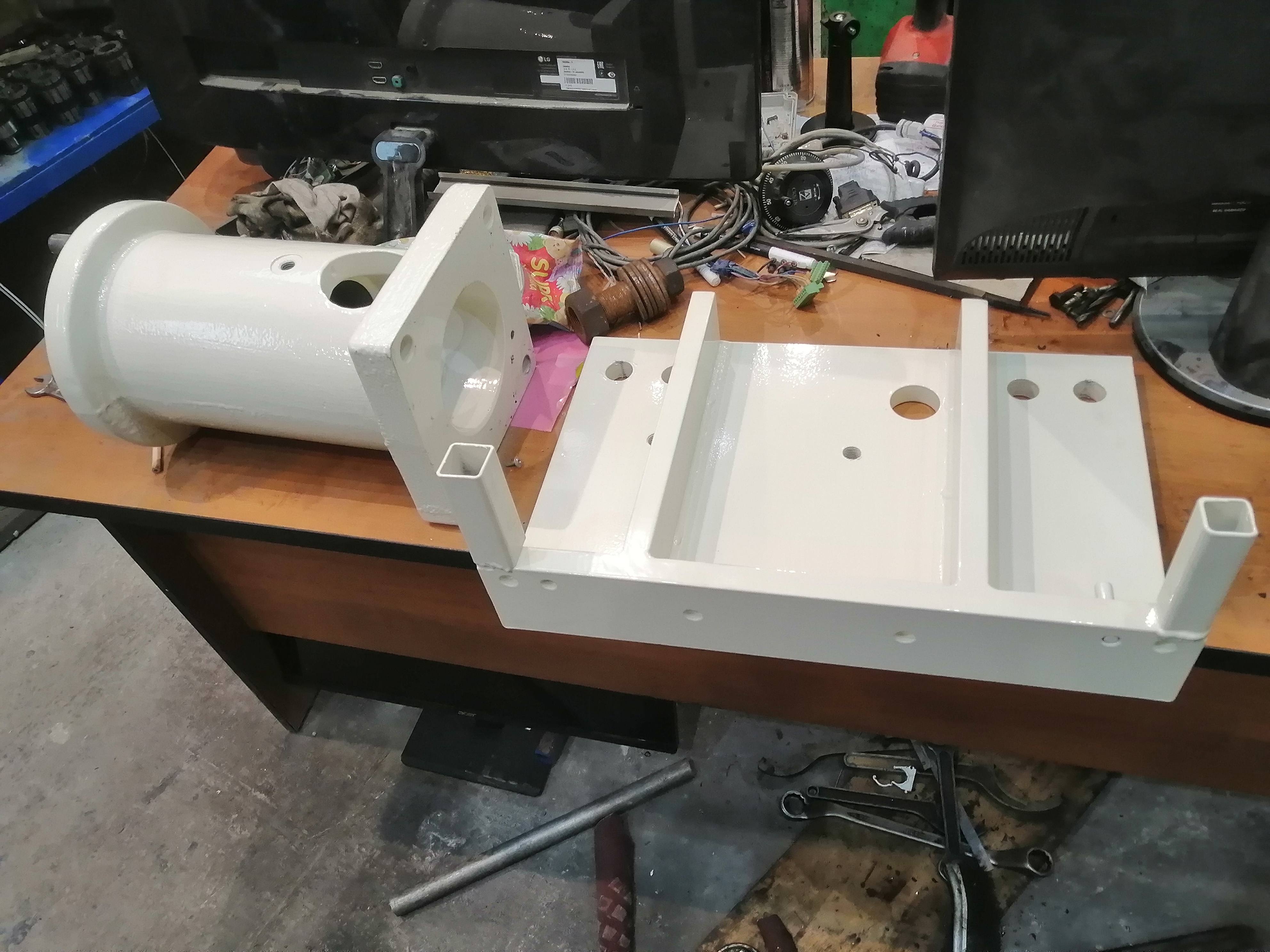

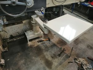

После пределки на станке оси "W" осталось около 100кг железа. Было решено пустить их в ход и сделать что-то полезное.
Сегодня сделал из этих огрызков будущий стол управления для Linux-CNC. Завтра на покраску и можно продолжать собирать систему.

Расскажите, что у вас с электричеством. Участок в промзоне? Или ИЖС? Какая разрешенная мощность?
Sakhalin_Cat
Сообщения: 222
Репутация: 340
john1987887 писал(а):Расскажите, что у вас с электричеством. Участок в промзоне? Или ИЖС? Какая разрешенная мощность?
Согласованно сейчас 400кВа с возможностью расширения до 1-2 МВт.

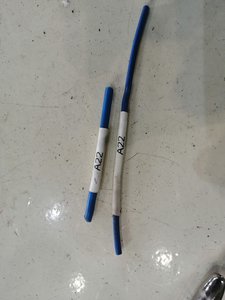

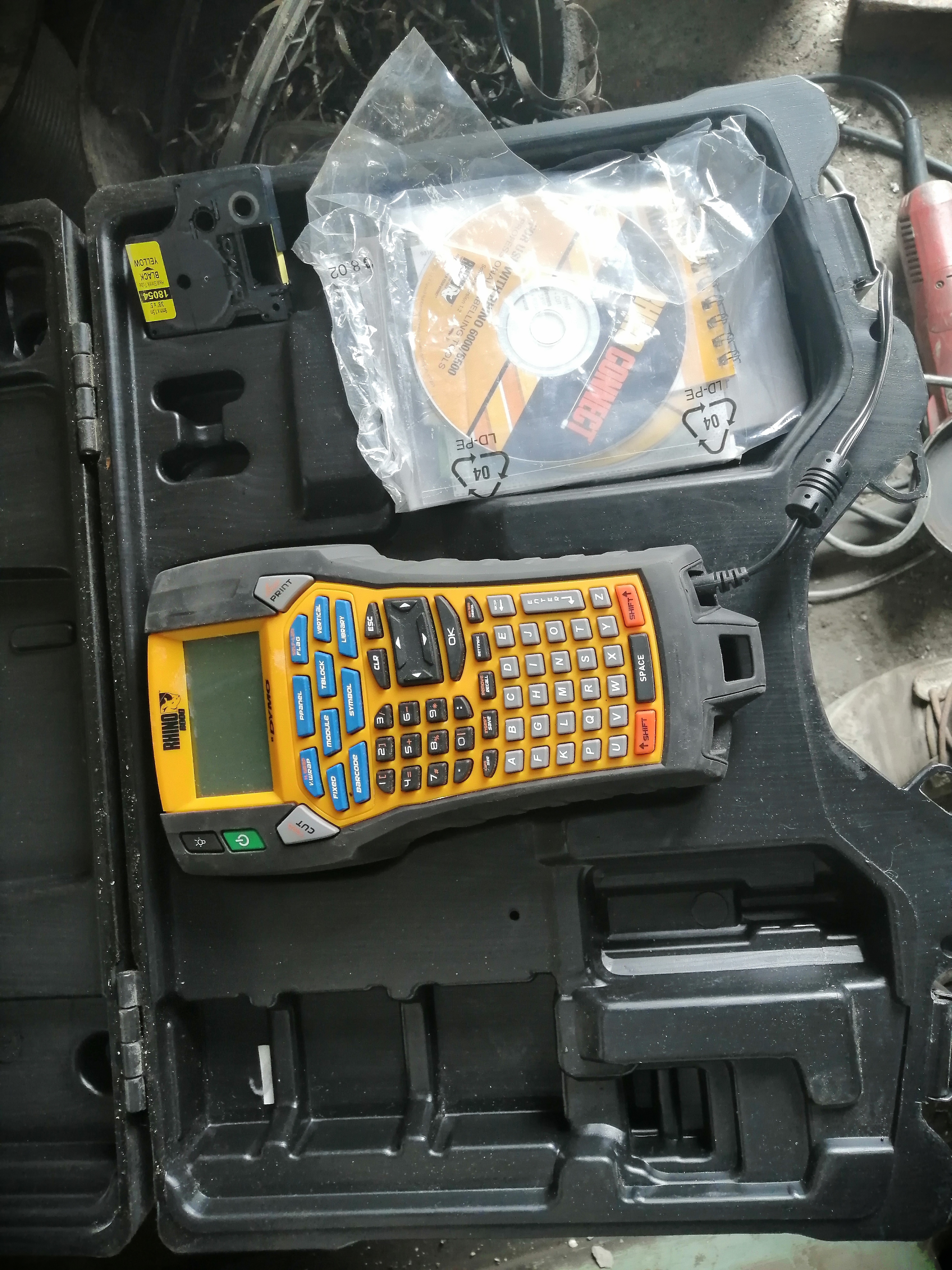

Сидел вечером, прикидывал разводку жгутов на панель управления и понял, что я дико не хочу больше использовать желтые колечки-маркеры. Они меня дико бесят, у них ужасные габариты, они вечно куда-то съезжают, прокручиваются, расползаются. Дикая непрактичность и неудобство использования как при монтаже, так и при эксплуатации.
Поэтому было решено изменить подход к вопросу маркировки проводов. Был приобретен маркиратор для термоусадочной трубки.
IMG_20200721_151432.jpg (4494 просмотра) <a class='original' href='./download/file.php?id=184153&mode=view' target=_blank>Загрузить оригинал (3.28 МБ)</a>
IMG_20200721_151420.jpg (4494 просмотра) <a class='original' href='./download/file.php?id=184152&mode=view' target=_blank>Загрузить оригинал (2.54 МБ)</a>
Правда теперь придется снять все колечки и перемаркировать уже протянутую проводку.

Стойкость отпечатка какая? К маслу, СОЖ, на механическое истирание?
Sakhalin_Cat
Сообщения: 222
Репутация: 340
dpss-2 писал(а):Стойкость отпечатка какая? К маслу, СОЖ, на механическое истирание?
Незнаю, поживем увидим. Народ подобными работает, не жалуется. Пальцами жирными не стирается. пачкается только термоусадка. Да на фото видно, осаживали зажигалкой, до фена лень идти было. Да и откуда в электрошкафах СОЖ, вода и истирание?

Только прочитал про колечки сразу вспомнил про наш принтер, такой же, отличная вещь и недорого. Мы еще жмем гильзу и термоусадка налазит прям на пластик небольших гильз, получается вообще супер красиво.
По стойкости думаю термоусадка вперед развалится )

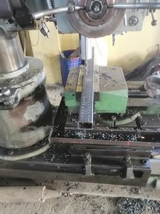

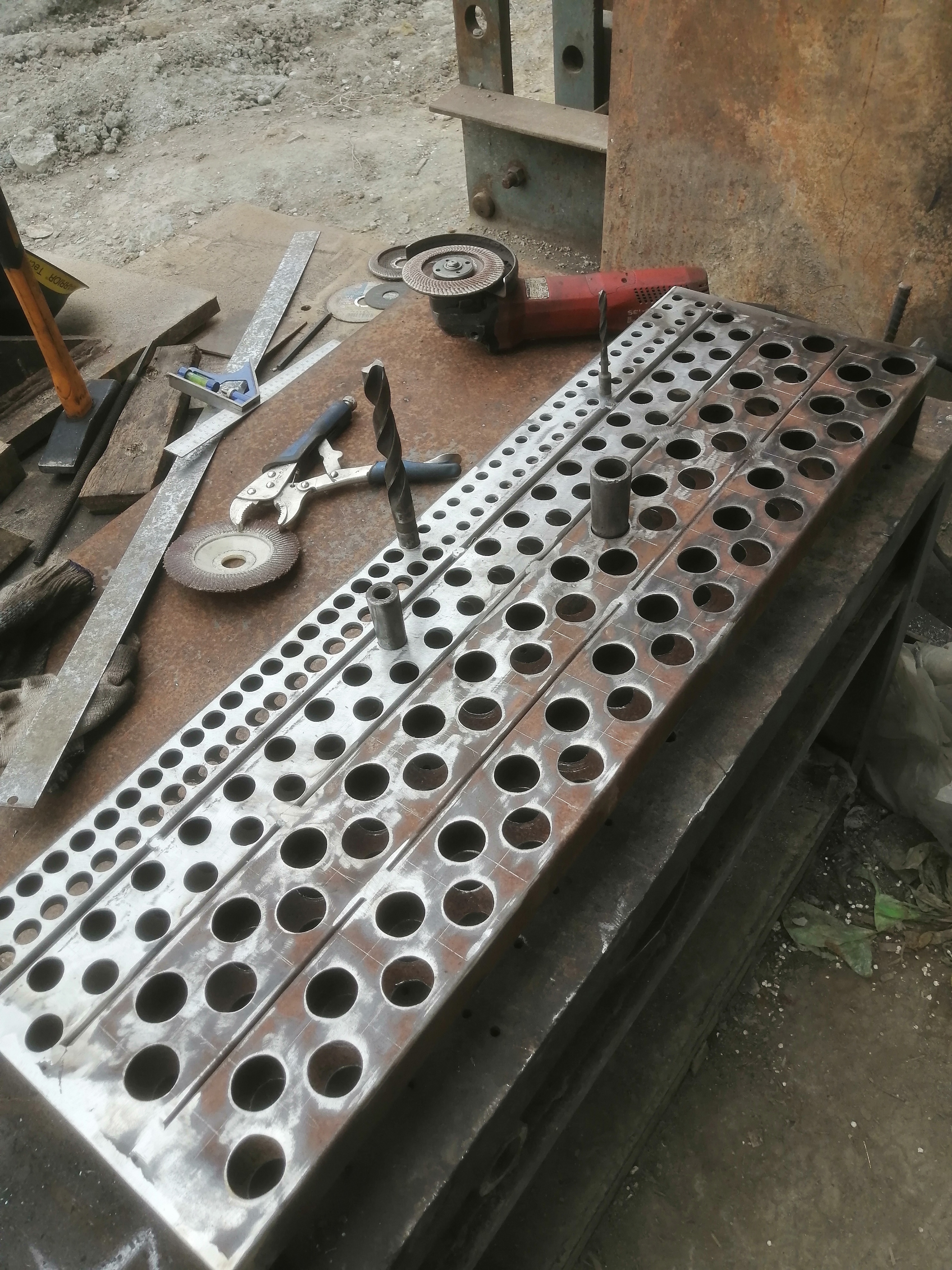

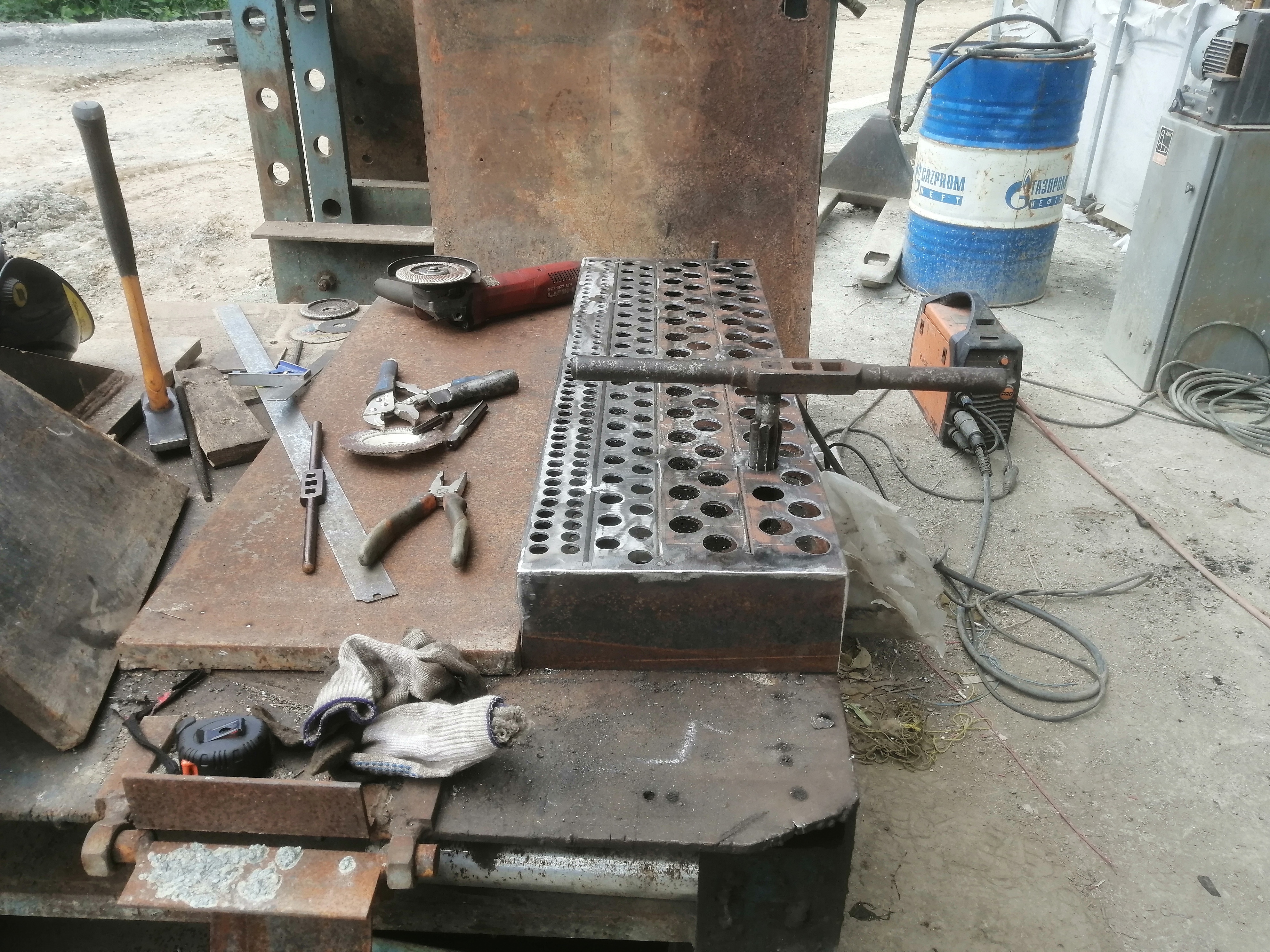

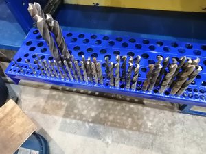

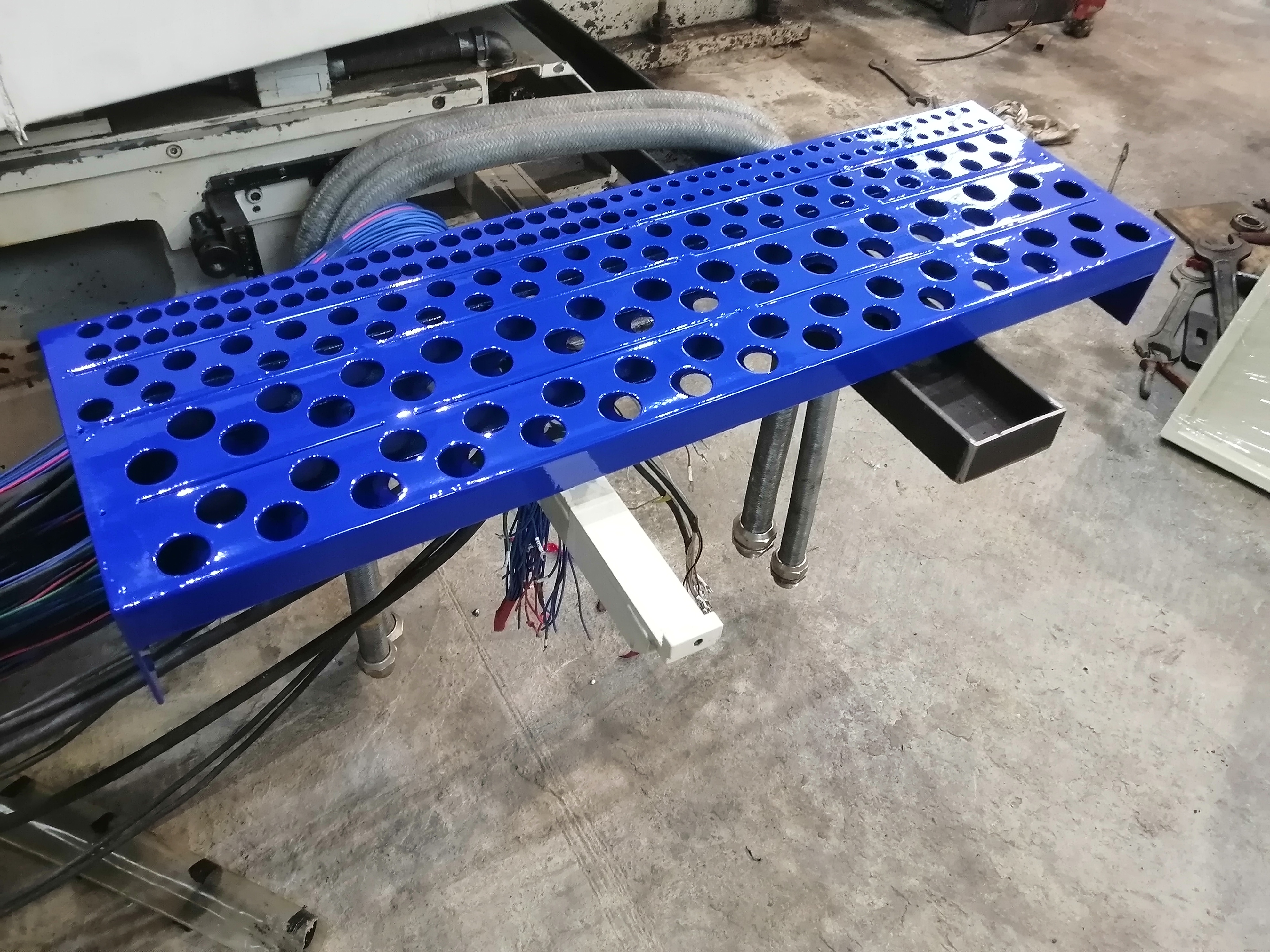

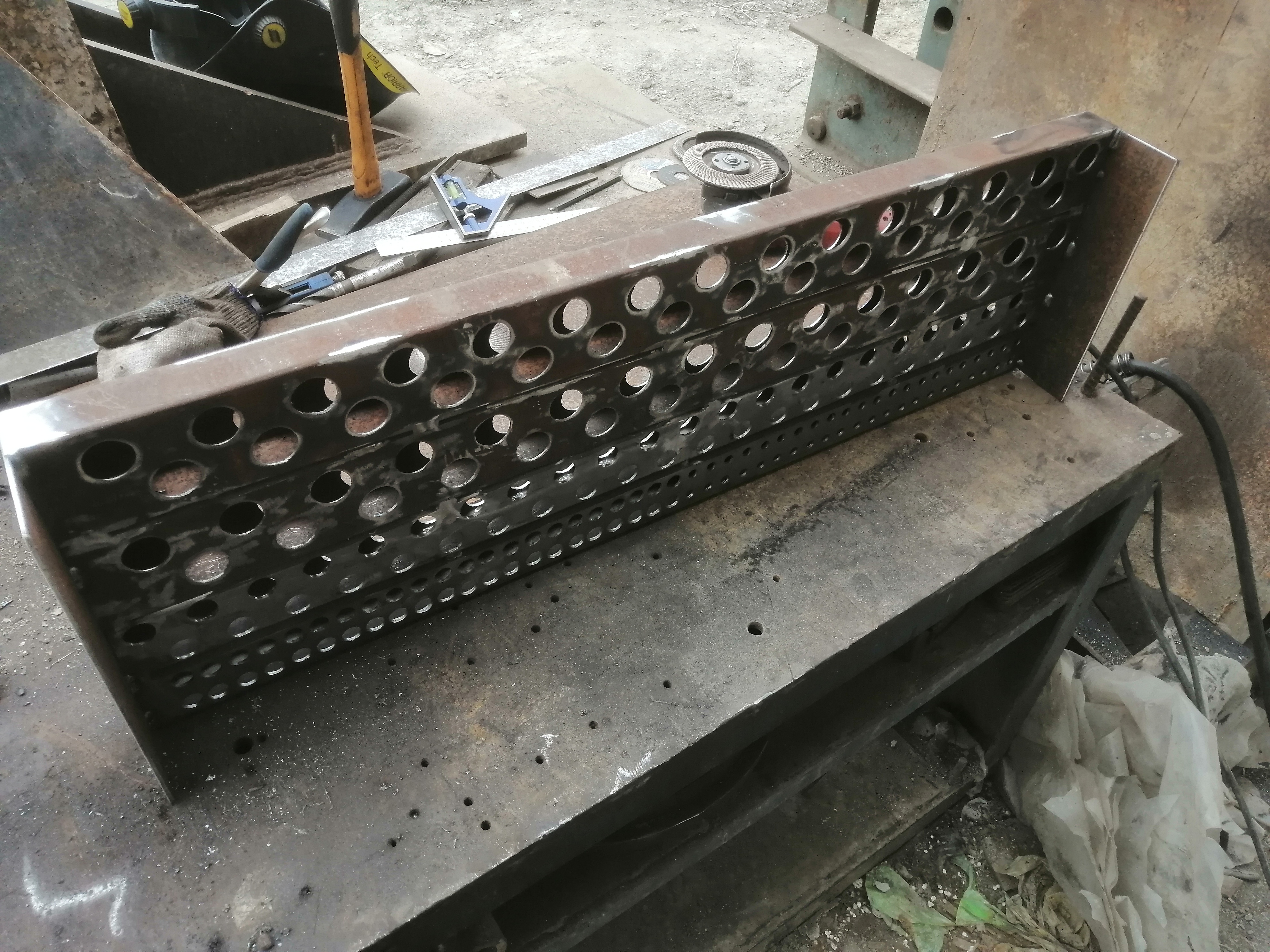

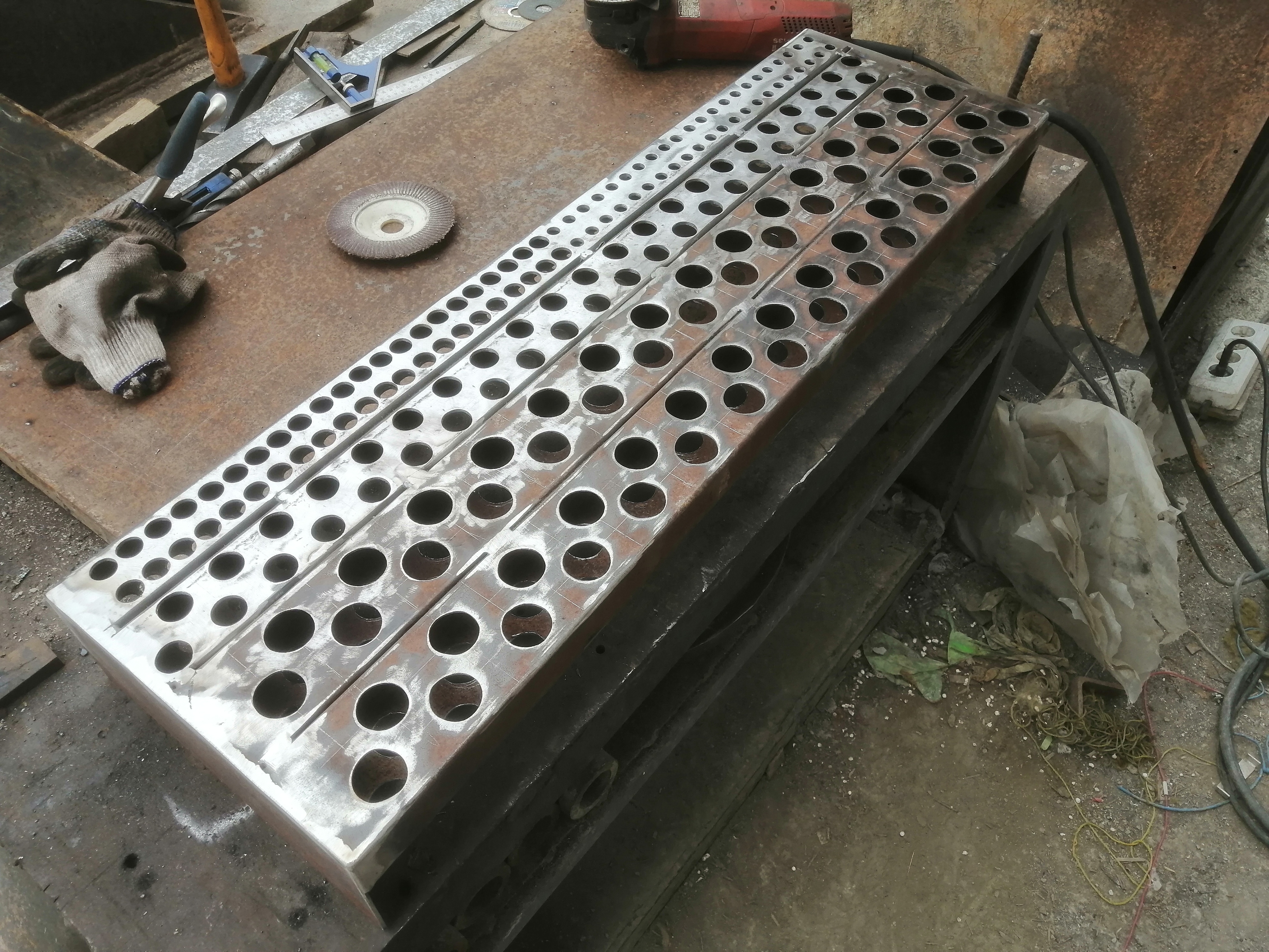

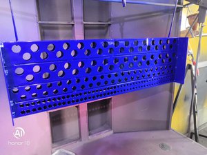

Достал бардак в сверлах с хвостом КМ.
Сделал сегодня полочку.
Весь ассортимент КМ1-КМ4 по ГОСТ + свободные дырки под втулки.
На днях поставлю в стеллаж на рельсы и будет чудо хранилка для сверлышков.
Профильная труба 80*40*4мм
IMG_20200729_185342.jpg (4014 просмотров) <a class='original' href='./download/file.php?id=184441&mode=view' target=_blank>Загрузить оригинал (2.98 МБ)</a>
Сверлим дырки.
IMG_20200729_185348.jpg (4012 просмотров) <a class='original' href='./download/file.php?id=184447&mode=view' target=_blank>Загрузить оригинал (2.52 МБ)</a>
Собираем всё в кучу
IMG_20200730_134055.jpg (4014 просмотров) <a class='original' href='./download/file.php?id=184442&mode=view' target=_blank>Загрузить оригинал (4.12 МБ)</a>
IMG_20200730_134103.jpg (4014 просмотров) <a class='original' href='./download/file.php?id=184443&mode=view' target=_blank>Загрузить оригинал (3.73 МБ)</a>
IMG_20200730_134137.jpg (4014 просмотров) <a class='original' href='./download/file.php?id=184444&mode=view' target=_blank>Загрузить оригинал (4.1 МБ)</a>
Делаем из дырок - отверстия.. Заколебался разверткой вручную крутить.
IMG_20200730_140702.jpg (4012 просмотров) <a class='original' href='./download/file.php?id=184446&mode=view' target=_blank>Загрузить оригинал (4.65 МБ)</a>
Красим толстым слоем порошка.
полка.jpeg (4014 просмотров) <a class='original' href='./download/file.php?id=184445&mode=view' target=_blank>Загрузить оригинал (120.61 КБ)</a>

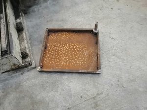

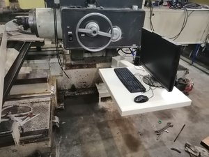

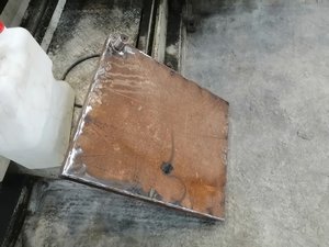

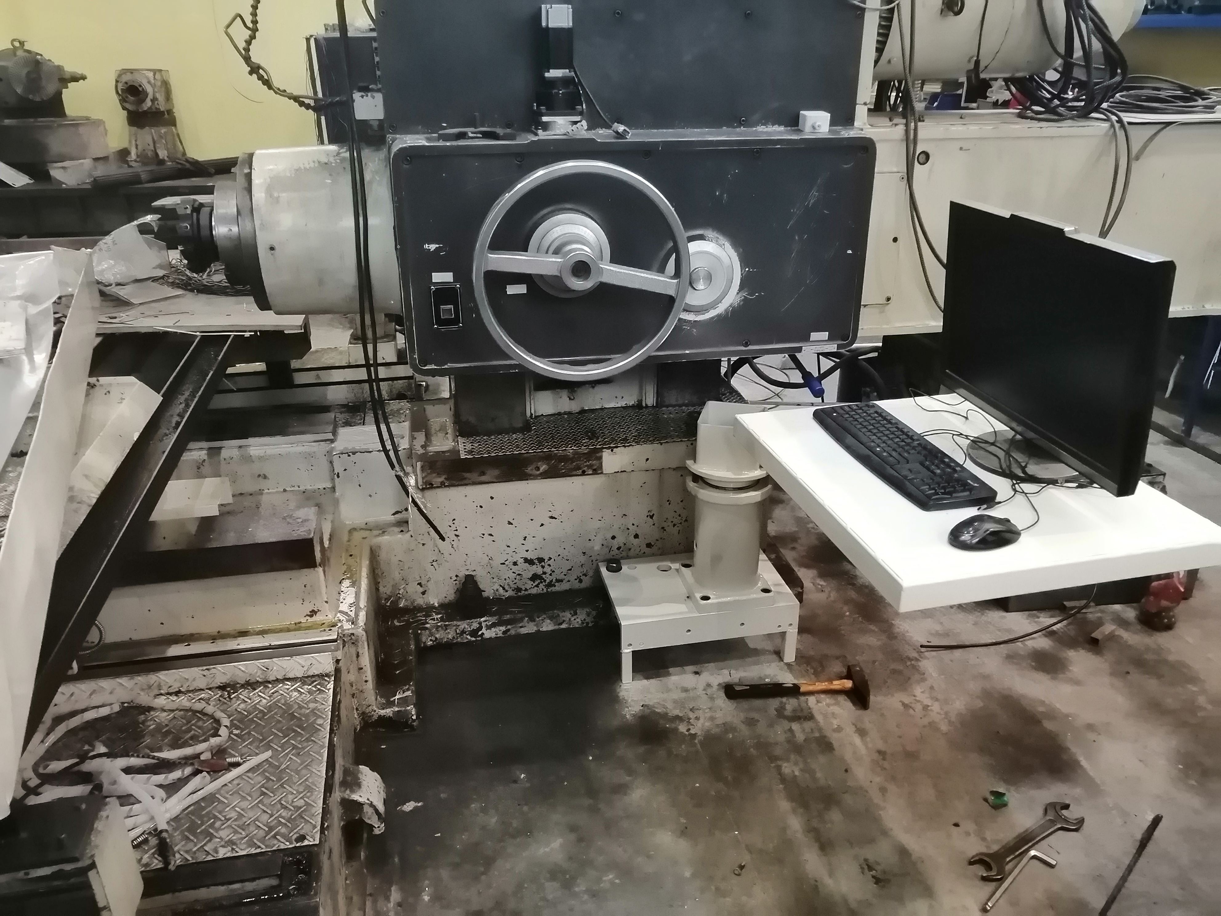

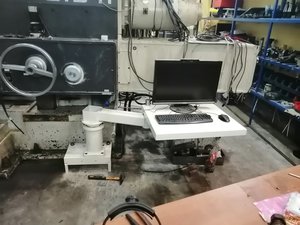

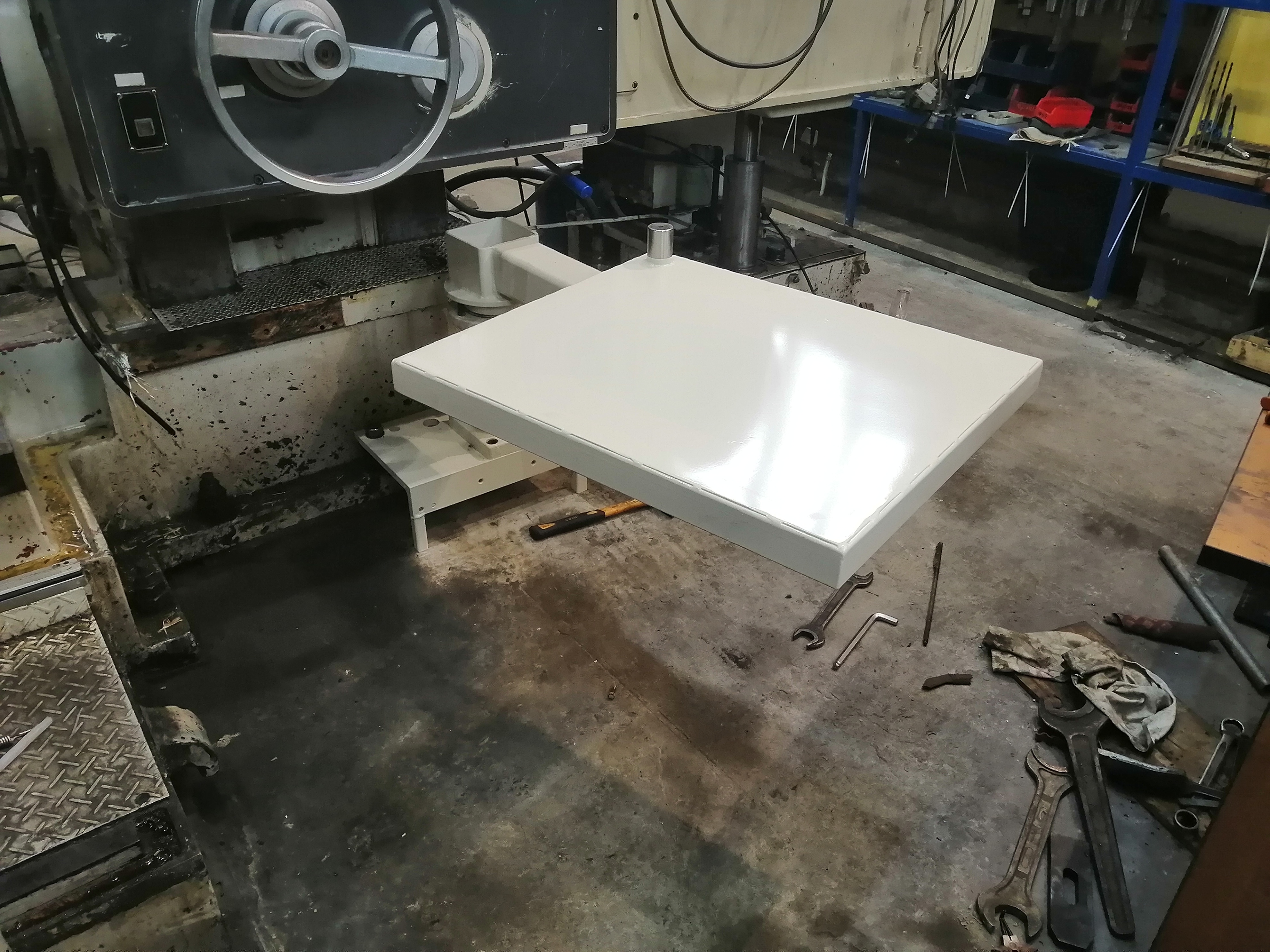

Сегодня пришли детальки с пескоструйки и порошковой покраски.
Собрал столик на место. Столик предназначен только для Монитора и клавиатуры станка.
Детальки до покраски
IMG_20200730_161428.jpg (3884 просмотра) <a class='original' href='./download/file.php?id=184476&mode=view' target=_blank>Загрузить оригинал (5.1 МБ)</a>
IMG_20200730_161431.jpg (3884 просмотра) <a class='original' href='./download/file.php?id=184477&mode=view' target=_blank>Загрузить оригинал (6.12 МБ)</a>
Детальки после покраски
IMG_20200731_152802.jpg (3885 просмотров) <a class='original' href='./download/file.php?id=184468&mode=view' target=_blank>Загрузить оригинал (2.67 МБ)</a>
IMG_20200731_153244.jpg (3885 просмотров) <a class='original' href='./download/file.php?id=184469&mode=view' target=_blank>Загрузить оригинал (2.74 МБ)</a>
Столик в сборе
IMG_20200731_154857.jpg (3885 просмотров) <a class='original' href='./download/file.php?id=184470&mode=view' target=_blank>Загрузить оригинал (3.18 МБ)</a>
IMG_20200731_154904.jpg (3885 просмотров) <a class='original' href='./download/file.php?id=184471&mode=view' target=_blank>Загрузить оригинал (2.98 МБ)</a>
IMG_20200731_154947.jpg (3885 просмотров) <a class='original' href='./download/file.php?id=184472&mode=view' target=_blank>Загрузить оригинал (2.56 МБ)</a>
IMG_20200731_154959.jpg (3885 просмотров) <a class='original' href='./download/file.php?id=184473&mode=view' target=_blank>Загрузить оригинал (2.31 МБ)</a>
IMG_20200731_155013.jpg (3885 просмотров) <a class='original' href='./download/file.php?id=184474&mode=view' target=_blank>Загрузить оригинал (3.35 МБ)</a>
IMG_20200731_155027.jpg (3885 просмотров) <a class='original' href='./download/file.php?id=184475&mode=view' target=_blank>Загрузить оригинал (2.78 МБ)</a>
На очереди пульт управления.

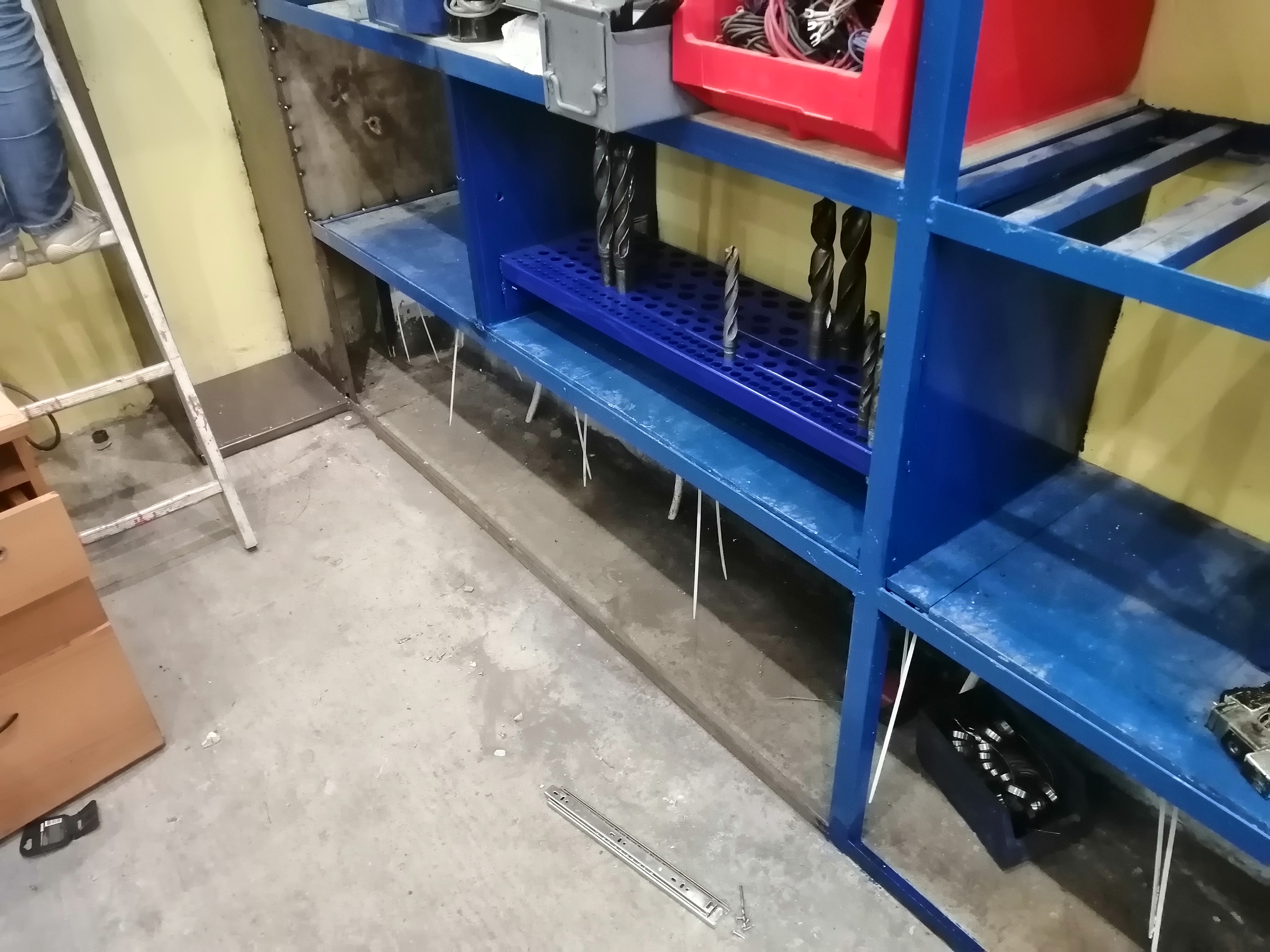

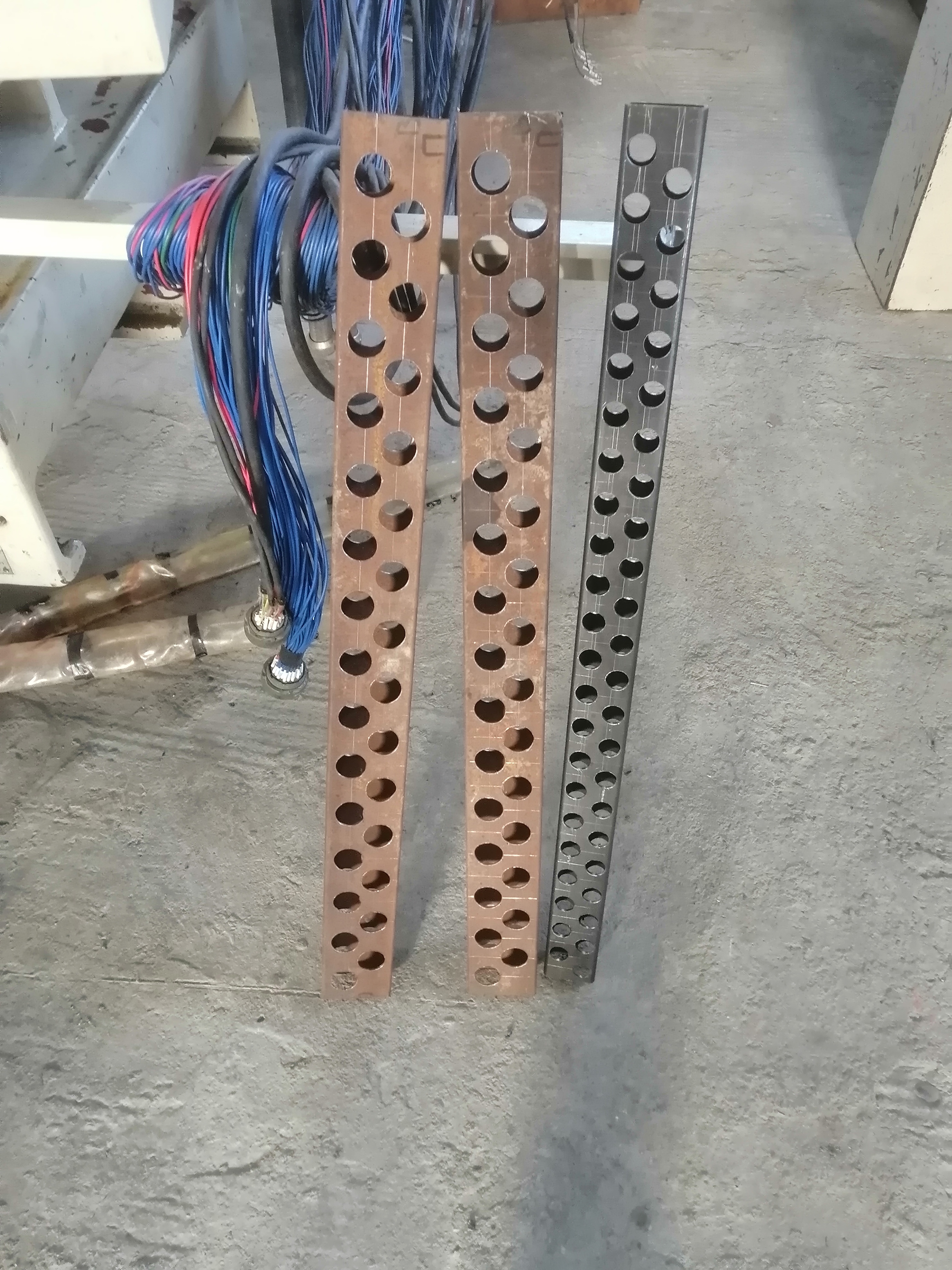

Так-же получил с покраски свою новую подставку для сверлышек. Внешний вид мне очень понравился. :)
IMG_20200731_152539.jpg (3884 просмотра) <a class='original' href='./download/file.php?id=184478&mode=view' target=_blank>Загрузить оригинал (3.22 МБ)</a>

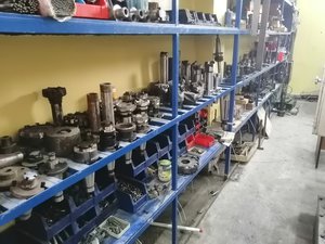

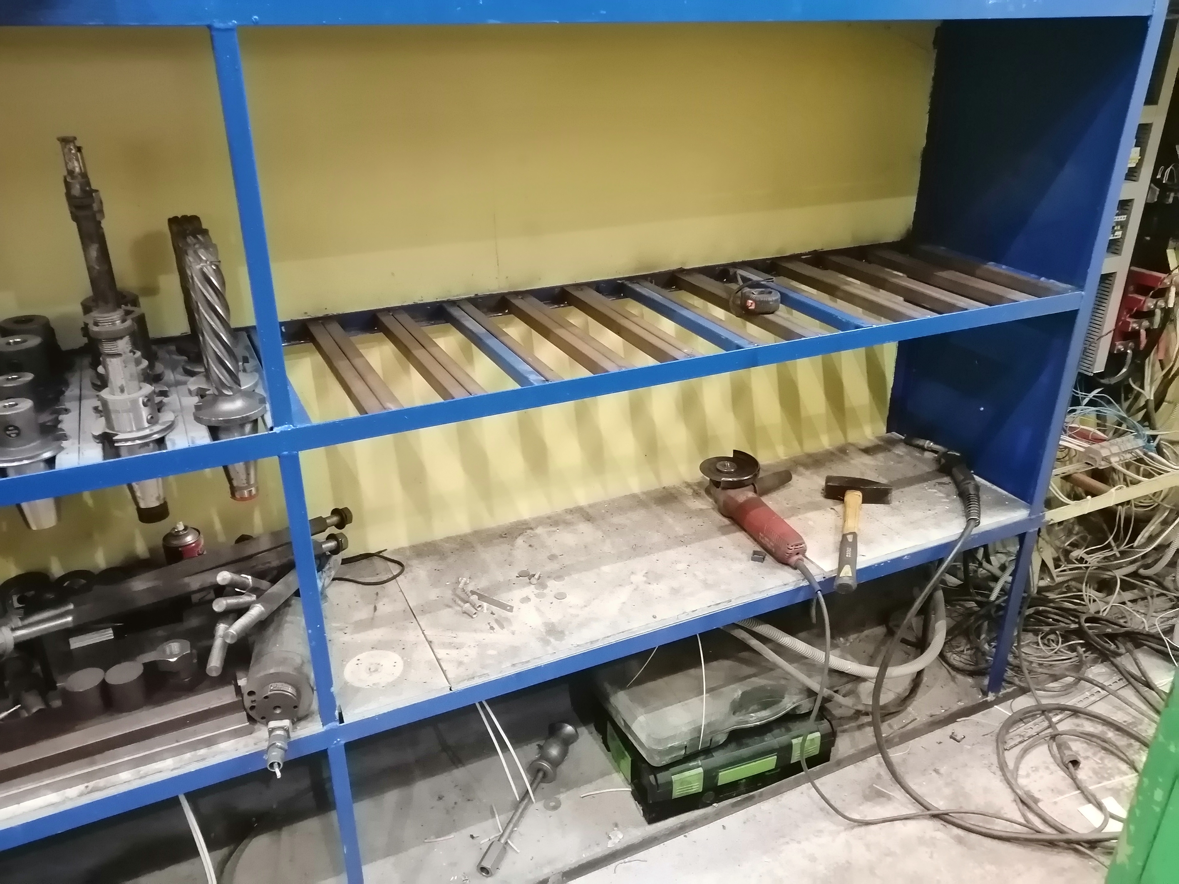

В связи с получением полки пришлось устраивать модернизацию стеллажа для оснастки.
Были добавлены места хранения для оправок и доделана полка которая ждет своего часа уже почти год.
IMG_20200731_152007.jpg (3884 просмотра) <a class='original' href='./download/file.php?id=184479&mode=view' target=_blank>Загрузить оригинал (2.69 МБ)</a>
IMG_20200731_152013.jpg (3884 просмотра) <a class='original' href='./download/file.php?id=184480&mode=view' target=_blank>Загрузить оригинал (2.23 МБ)</a>

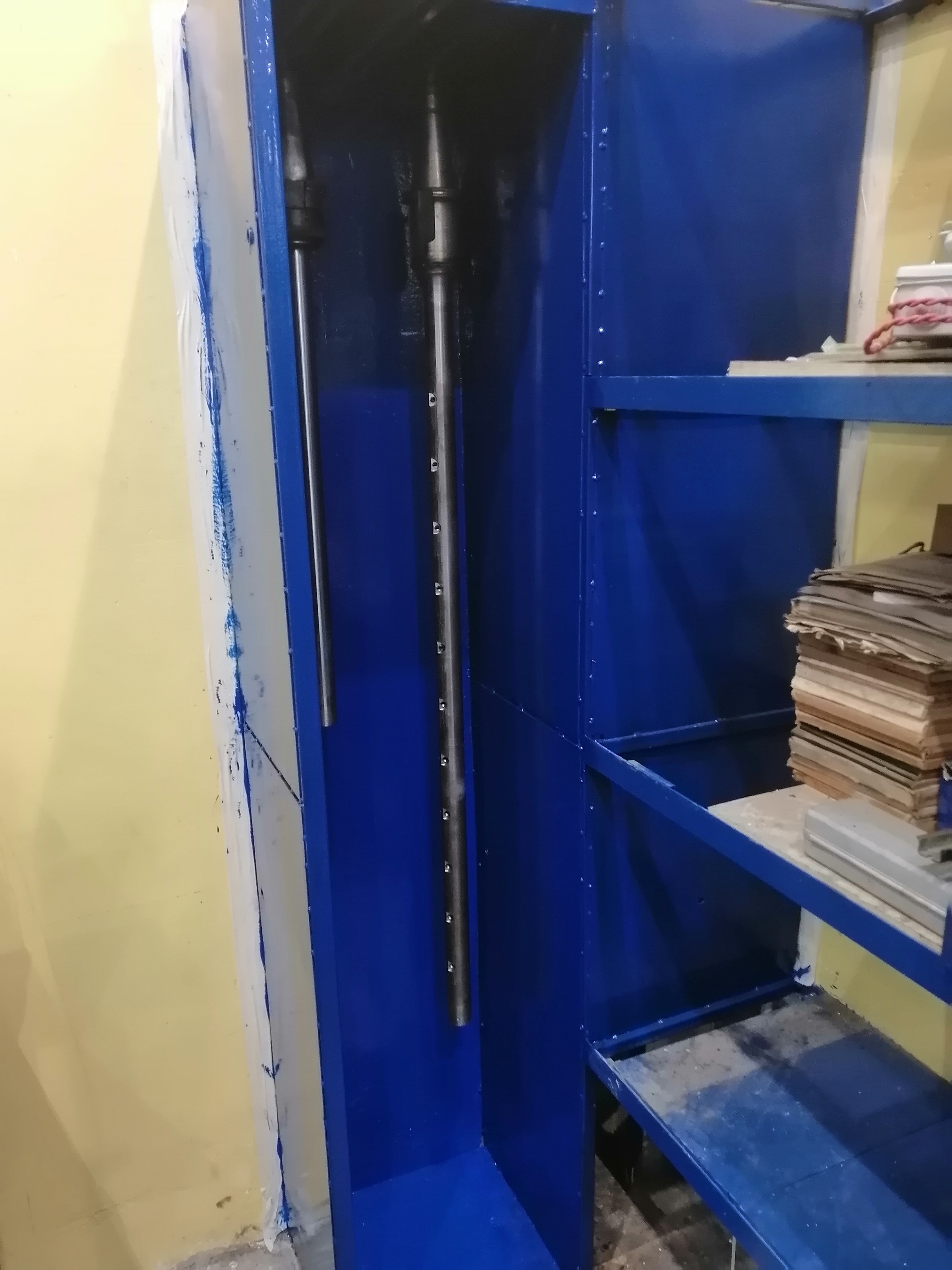

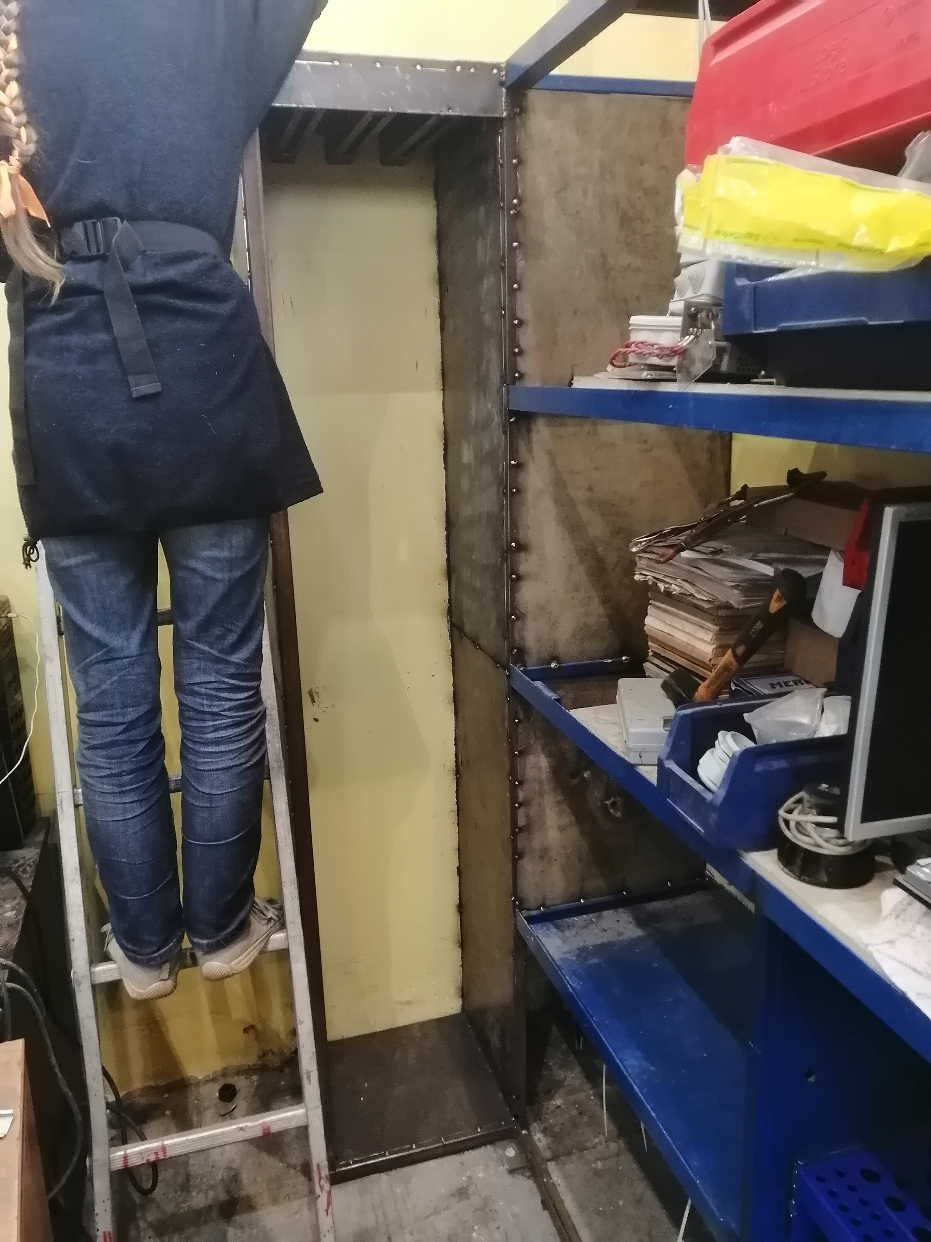

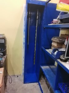

Заодно сделал наконец-то "Шифонер" для борштанг, скалок и прочего длинного осевого инструмента. Влезает 12 оправок ИСО50 в три ряда, надеюсь этого будет достаточно. Зато теперь душа моя спокойна и умиротворена и можно не беспокоится за то что все инструменты окривеют. :hehehe: Завтра еще внутри крючочки для лекальных и поверочных линеек прибью и вообще ляпота будет.
Супруга моя любимая тоже внесла свою героическую лепту, покрасила всё собранное ударными темпами.
IMG_20200802_172915.jpg (3765 просмотров) <a class='original' href='./download/file.php?id=184549&mode=view' target=_blank>Загрузить оригинал (2.53 МБ)</a>
IMG_20200802_185034.jpg (3765 просмотров) <a class='original' href='./download/file.php?id=184550&mode=view' target=_blank>Загрузить оригинал (1.6 МБ)</a>
IMG_20200802_185045.jpg (3765 просмотров) <a class='original' href='./download/file.php?id=184551&mode=view' target=_blank>Загрузить оригинал (1.73 МБ)</a>
