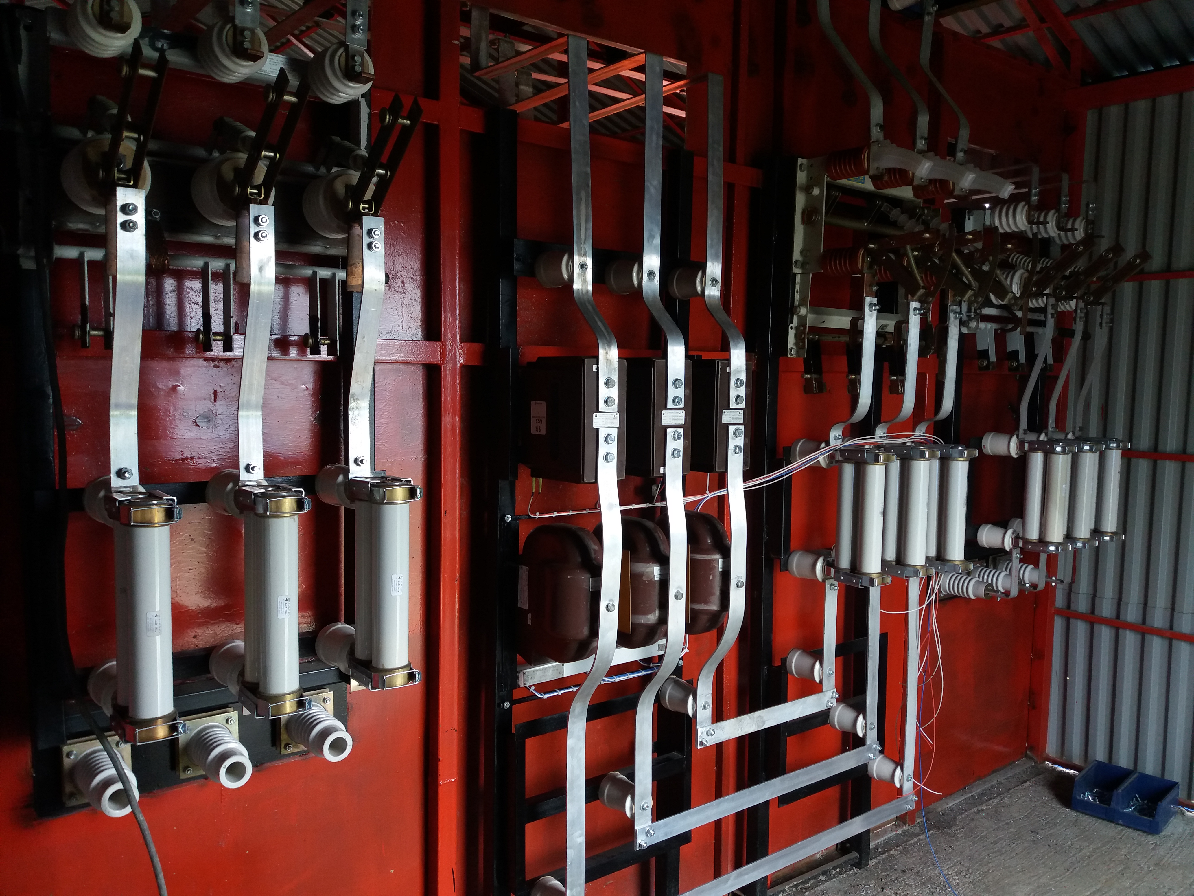

Монтаж Трансформаторной подстанции потихоньку перевалил за рубеж "готовность = 40%", тоже не хватает времени её быстро закончить, всё время что-то отвлекает.
20200702_142726.jpg (4453 просмотра) <a class='original' href='./download/file.php?id=184005&mode=view' target=_blank>Загрузить оригинал (2.76 МБ)</a>
20200702_143643.jpg (4453 просмотра) <a class='original' href='./download/file.php?id=184006&mode=view' target=_blank>Загрузить оригинал (3.23 МБ)</a>
IMG_20200506_122841.jpg (4453 просмотра) <a class='original' href='./download/file.php?id=184007&mode=view' target=_blank>Загрузить оригинал (2.03 МБ)</a>
20200622_135931.jpg (4452 просмотра) <a class='original' href='./download/file.php?id=184008&mode=view' target=_blank>Загрузить оригинал (2.46 МБ)</a>
20200622_143351.jpg (4452 просмотра) <a class='original' href='./download/file.php?id=184009&mode=view' target=_blank>Загрузить оригинал (3.37 МБ)</a>
20200622_143406.jpg (4452 просмотра) <a class='original' href='./download/file.php?id=184010&mode=view' target=_blank>Загрузить оригинал (2.98 МБ)</a>
20200622_143424.jpg (4452 просмотра) <a class='original' href='./download/file.php?id=184011&mode=view' target=_blank>Загрузить оригинал (3.17 МБ)</a>
20200622_143454.jpg (4452 просмотра) <a class='original' href='./download/file.php?id=184012&mode=view' target=_blank>Загрузить оригинал (3.55 МБ)</a>
20200701_133159.jpg (4452 просмотра) <a class='original' href='./download/file.php?id=184013&mode=view' target=_blank>Загрузить оригинал (3.71 МБ)</a>

Расскажите, что у вас с электричеством. Участок в промзоне? Или ИЖС? Какая разрешенная мощность?
Sakhalin_Cat
Сообщения: 222
Репутация: 340
Откуда: Южно-Сахалинск
Re: Фрезерный по стали 2200*1800мм (стол 1600*1800мм) Toshib
Сообщение Sakhalin_Cat »
john1987887 писал(а):Расскажите, что у вас с электричеством. Участок в промзоне? Или ИЖС? Какая разрешенная мощность?
Согласованно сейчас 400кВа с возможностью расширения до 1-2 МВт.
Sakhalin_Cat
Сообщения: 222
Репутация: 340
john1987887 писал(а):Офигеть. Участок земли - промзона?
Нет, коммерция.

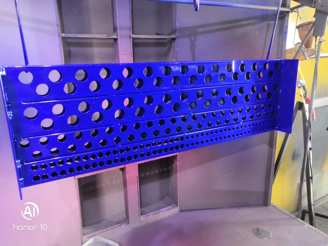

Достал бардак в сверлах с хвостом КМ.
Сделал сегодня полочку.
Весь ассортимент КМ1-КМ4 по ГОСТ + свободные дырки под втулки.
На днях поставлю в стеллаж на рельсы и будет чудо хранилка для сверлышков.
Профильная труба 80*40*4мм
IMG_20200729_185342.jpg (3759 просмотров) <a class='original' href='./download/file.php?id=184441&mode=view' target=_blank>Загрузить оригинал (2.98 МБ)</a>
Сверлим дырки.
IMG_20200729_185348.jpg (3757 просмотров) <a class='original' href='./download/file.php?id=184447&mode=view' target=_blank>Загрузить оригинал (2.52 МБ)</a>
Собираем всё в кучу
IMG_20200730_134055.jpg (3759 просмотров) <a class='original' href='./download/file.php?id=184442&mode=view' target=_blank>Загрузить оригинал (4.12 МБ)</a>
IMG_20200730_134103.jpg (3759 просмотров) <a class='original' href='./download/file.php?id=184443&mode=view' target=_blank>Загрузить оригинал (3.73 МБ)</a>
IMG_20200730_134137.jpg (3759 просмотров) <a class='original' href='./download/file.php?id=184444&mode=view' target=_blank>Загрузить оригинал (4.1 МБ)</a>
Делаем из дырок - отверстия.. Заколебался разверткой вручную крутить.
IMG_20200730_140702.jpg (3757 просмотров) <a class='original' href='./download/file.php?id=184446&mode=view' target=_blank>Загрузить оригинал (4.65 МБ)</a>
Красим толстым слоем порошка.
полка.jpeg (3759 просмотров) <a class='original' href='./download/file.php?id=184445&mode=view' target=_blank>Загрузить оригинал (120.61 КБ)</a>

Так-же получил с покраски свою новую подставку для сверлышек. Внешний вид мне очень понравился. :)

Доделал полочку под сверла, заодно расставил новый комплект который частично передали со склада.
Получилось вроде неплохо. Единственный косяк - надо было между сверлами расстояние чуть больше делать. Но переделывать неохота, всё вроде функционально и не цепляется друг за друга.
