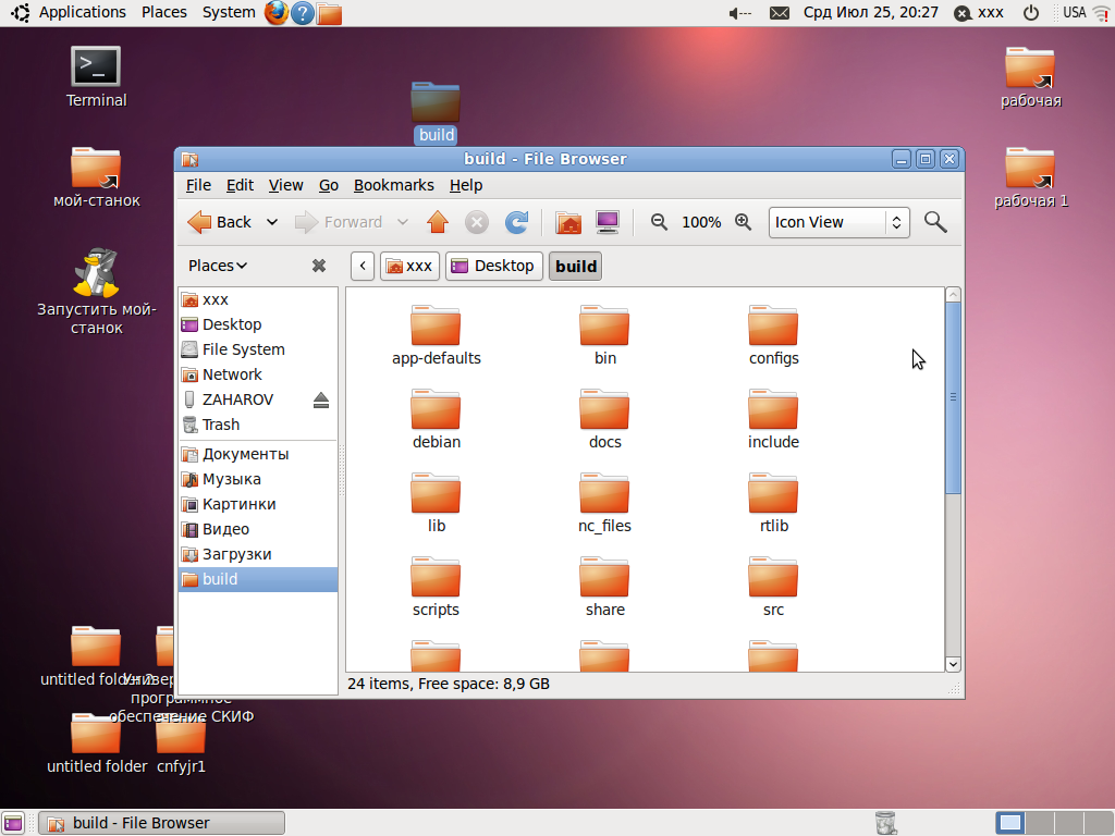

Re: Агрегатный станок
Сообщение ЗАВ »
туда я засунул программу?
Screenshot-1.png (1229 просмотров) <a class='original' href='./download/file.php?id=6792&mode=view' target=_blank>Загрузить оригинал (315.27 КБ)</a>
ЗАВ
Сообщения: 665
Зарегистрирован: 22 июн 2012, 07:43
Откуда: Орск Оренбургская область
Сообщение ЗАВ »
nick ты как считаешь нужно ли устанавливать вторую версию емс, для работы модбуса? и действительно ли нет другого пути? :shock:

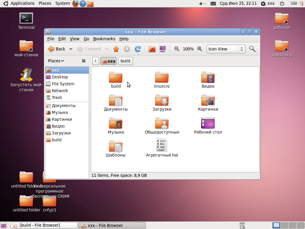

Сообщение nkp »
ЗАВ писал(а):туда я засунул программу?
нет не туда папка Desktop - это рабочий стол
а тебе нужна папка Home
Сообщения: 8167
Репутация: 1589
Сообщение nkp »
сечас увидел на скрине-она у тебя называется "xxx"
ЗАВ
Сообщения: 665
Сообщение ЗАВ »
так правильно?
Screenshot.png (1216 просмотров) <a class='original' href='./download/file.php?id=6801&mode=view' target=_blank>Загрузить оригинал (325.01 КБ)</a>
Сообщения: 8167
Репутация: 1589
Сообщение nkp »
да

Сообщения: 8167
Репутация: 1589
Сообщение nkp »
скачанные здесь два файла
распаковать , найти в нашей папке build одноименные и заменить на скачанные
ЗАВ
Сообщения: 665
Сообщение ЗАВ »
serial_linux.c.tar.gz protocol_modbus_master.c.tar.gz - эти файлы?
