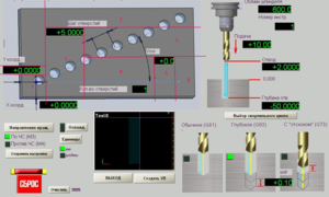

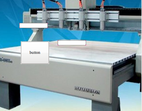

psha, меня мучает вопрос - неужели в gtk никак нельзя встроить в фон картинку ?
psha
Сообщения: 147
Зарегистрирован: 28 фев 2011, 11:11
Re: GladeVCP и PyVCP для начинающих
Сообщение psha »
Можно. Есть два варианта - вручную рисовать фон (повеситься на on_expose), это то что в примерах есть
http://linuxcnc.org/docs/2.5/html/gui/g ... n_a_bitmap
Вроде как будет работать для любого виджета.
Но вообще наверно это хочется для кнопок?

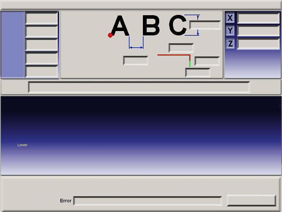

вообще то больше для окна
я в этом на зародышевом уровне - но вот началось это с темы http://cnc-club.ru/forum/viewtopic.php? ... 137#p29137
посмотрел в винде эти мастера
вот например основа мастера :
FondoWrite.JPG (4807 просмотров) <a class='original' href='./download/file.php?id=7902&mode=view' target=_blank>Загрузить оригинал (56.58 КБ)</a>
все - цепляй текстовые поля и вперед - красотища!!!
ну я не к тому - чтоб брать готовое -но нарисовать картинку красивую и свою сможем

Вооот, раз ты сказал зачем это нужно - второй вариант :)
Взять fixed layout и сунуть в него image, кроме кнопок
Я сейчас попробовать - работает вроде
Кстати на кнопку можно сунуть картинку стандартным способом

Кстати закинул скриншот drillmaster'а, который умеет это делать обоими способами

Вот это то что надо (fixed layout ) :good:
только для удобства коррекции расположения прикрутить бы к glade кнопку "скрыть\показать image"
