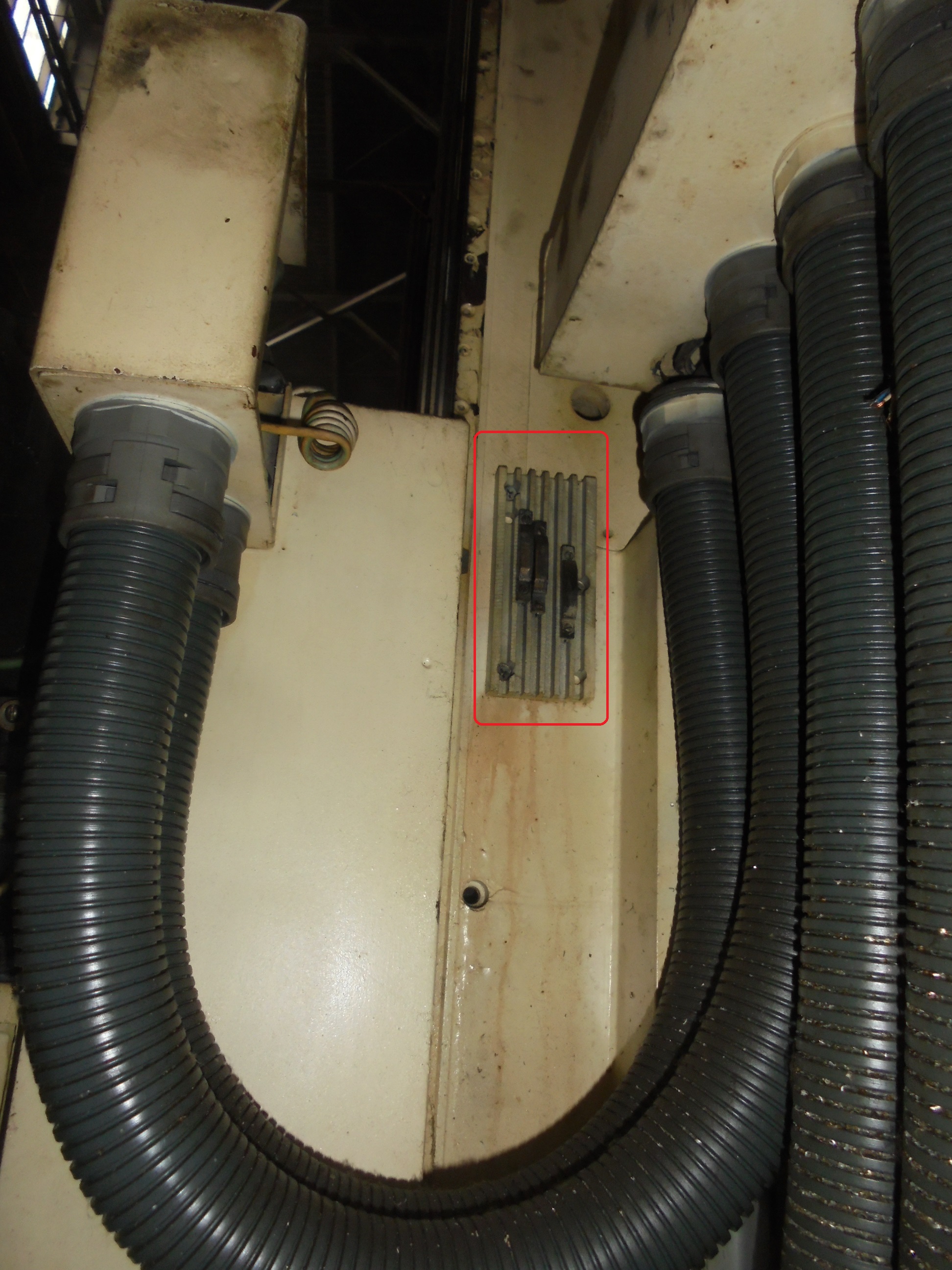

UAVpilot писал(а):А это точно датчики HOME, а не "двухзонные" концевики.
Ось Z верхняя колодка. Слева на право:
1. Аварийный концевик на серву
2. Лимит в ЧПУ
3. НОМЕ

То что мы видели, при наезде на ограничители не рубится питание на сервах, а включаются POT NOT лимиты (вращение вправо или влево) и серва встает. На станке начинает моргать красный светофор, а на экране сервы моргает например РОТ

Встречал подобную конструкцию там, где ЧПУ не умеет использовать концевики как датчики HOME.
Re: вертикалка классическая по металлу 600х400
UAVpilot писал(а):Встречал подобную конструкцию там, где ЧПУ не умеет использовать концевики как датчики HOME.
Я так понимаю если это завести скажем в Сименс, и не пожалеть входов, которых там валом. То на экране будет не просто авария светиться, а и код ошибки что наехали на такой то концевик или вырубилась серва оси Х.
А в некоторых станках при нехватке I/O все заведено скажем на Естоп, авария - и потом думкай что же случилось :)

Если лимит будет отрубать питание сервы, то как с него съезжать? Если лимит заведен в стойку, то зажимаем специальную кнопку и потихоньку съезжаем с концевика.
если лимит заведен на вход сервы, то в обратку съедет без нажатия на кнопку

john1987887 писал(а):Если лимит будет отрубать питание сервы, то как с него съезжать?
Руками. На токарных 16к20 и фрезерных есть на ШВП проточка под ключ или специальное устройство для вращения ШВП ручками ;)
sorter писал(а):Наверное несложно догадаться если у тебя стол почти улетел с рельс в каком то одном направлении))
Не всегда, особенно если отошел от станка, приходишь а он выключился по ошибке какой нибудь. И соображай что надо танку, когда все на Естоп повесили :)
Смазывал ШВП и вращал руками. Так получилось что оставил ось за НОМЕ но перед аварийным лимитом. Включаю, ехать в НОМЕ станок тырц в ошибку. Опять включаю тырц ошибка. Не сразу дошло почему станок в ошибку сваливается.
А Сименс включаешь он выдает:
Ошибка 2132 нет готовности серво оси Х.
погасил ошибку, следующая
Ошибка 2131 лимит оси Х.
Ошибка 5478 не закрыта дверь станка
Ошибка 2342 слабый заряд батареии
Все четко понятно что происходит :)
aftaev писал(а):И соображай что надо танку, когда все на Естоп повесили :)
Вот только в крайности не надо... :)
Я на своём стенде развлекался: при срабатывании E-STOP анализировалось состояние станка ему предшествующее, и если E-STOP сработал во время движения станка в сторону X+, то LinuxCNC так и писал: "Аварийный останов. Возможно выход за положительный лимит по X.". :)
aftaev писал(а):Смазывал ШВП и вращал руками. Так получилось что оставил ось за НОМЕ но перед аварийным лимитом. Включаю, ехать в НОМЕ станок тырц в ошибку. Опять включаю тырц ошибка. Не сразу дошло почему станок в ошибку сваливается.
А был-бы HOME совмещён с лимитом вообще ошибки б небыло. :)
