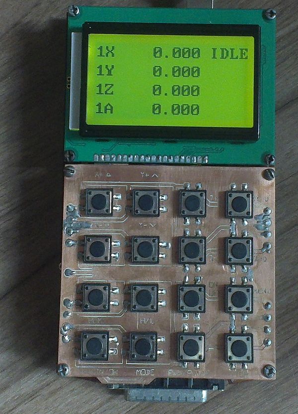

зазырьте что я мастерить начал:
скоро во всех кинотеатрах страны.
пульт1.jpg (7042 просмотра) <a class='original' href='./download/file.php?id=120384&mode=view' target=_blank>Загрузить оригинал (71.79 КБ)</a>

ArrSoft,
А не контролер ли это для трех осевого станка? Что то кнопок многовато :wtf:
И когда премьера?

ArrSoft
Сообщения: 424
Репутация: 235
Сообщение ArrSoft »
sergan писал(а):
ArrSoft,
И когда премьера?
да, для фрезера и ось А тоже будет

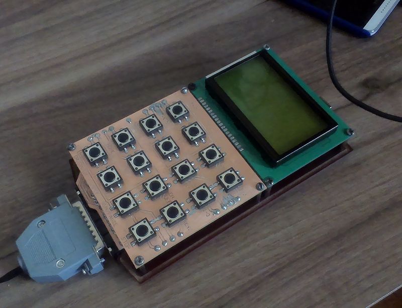

скоро автономный для фрезера, как пройдет проверку Артур создаст отдельную тему, пока готовьте денежки на детальки , ну и на "магарыч", Артур старается, чуть чуть осталось до первого проверочного запуска. у меня правда нет поворотной оси что бы проверить.
пульт.jpg (6567 просмотров) <a class='original' href='./download/file.php?id=120797&mode=view' target=_blank>Загрузить оригинал (110.08 КБ)</a>

ArrSoft писал(а):скоро автономный для фрезера, как пройдет проверку Артур создаст отдельную тему, пока готовьте денежки на детальки , ну и на "магарыч", Артур старается, чуть чуть осталось до первого проверочного запуска. у меня правда нет поворотной оси что бы проверить.
Это отличная новость. :good:
Было бы хорошо если бы вы заранее выложили перечень деталей. чтобы можно их было заказать с али.
ArrSoft
Сообщения: 424
Репутация: 235
Сообщение ArrSoft »
Лучше после отладки, вдруг что поменять придется, но дисплей будет такой же, и пока используется ардуино-мега.
