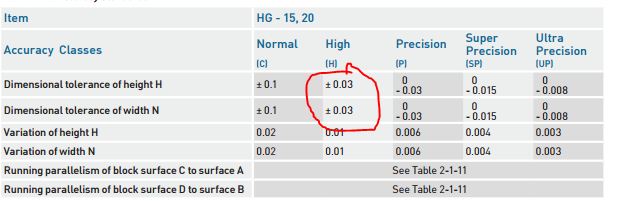

Допуски на установку с хивиновского родного сайта, в вертикальной и горизонтальной плоскости
http://motioncontrolsystems.hiwin.com/A ... atalog.pdf
родной каталог по ссылке.

MGG писал(а):Допуски на установку с хивиновского родного сайта, в вертикальной и горизонтальной плоскости
Это не то. Допуски на установку это одно, а кривизна отдельной рельсы это совсем другое. И Зетек молчит как партизан.

Ну а что вы от них хотите? Каталоги не регламентируют ровность отдельно взятого куска рельса. Ничего вернуть не получится, если только не докажете, что рельс имеет пластические деформации, которые нельзя выправить об упорные буртики.

ultrus писал(а):Это не то. Допуски на установку это одно, а кривизна отдельной рельсы это совсем другое. И Зетек молчит как партизан.
Такого там нет.

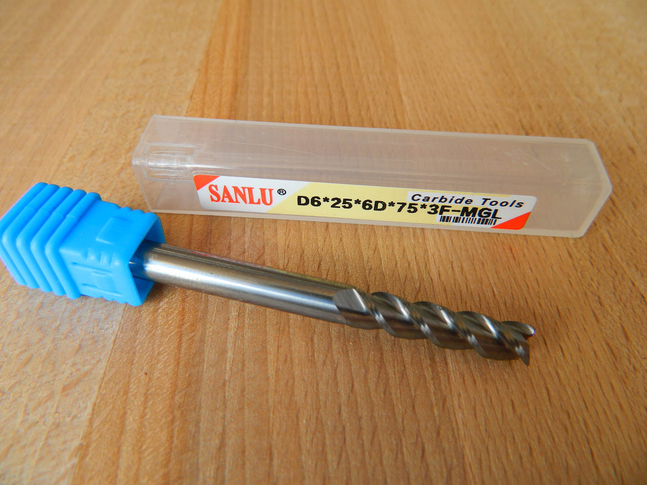

ultrus писал(а):Чаще всего пылю Д16Т двупёрыми фрезами по алюминию SECO, не более 12 000 об/мин с заглублением 0,5 мм и подачей 600-800 мм/мин без СОЖ.
Д16Т обрабатываю 3х заходними тайваньскими
DSCN5202.JPG (2850 просмотров) <a class='original' href='./download/file.php?id=107097&mode=view' target=_blank>Загрузить оригинал (313.3 КБ)</a>
Обороты 15000, подача 1800 и 500-600 чистовая. Заглубление 0.5мм. Ни разу не налипло. Без СОЖ.
На всех моих видео именно такие режимы.
