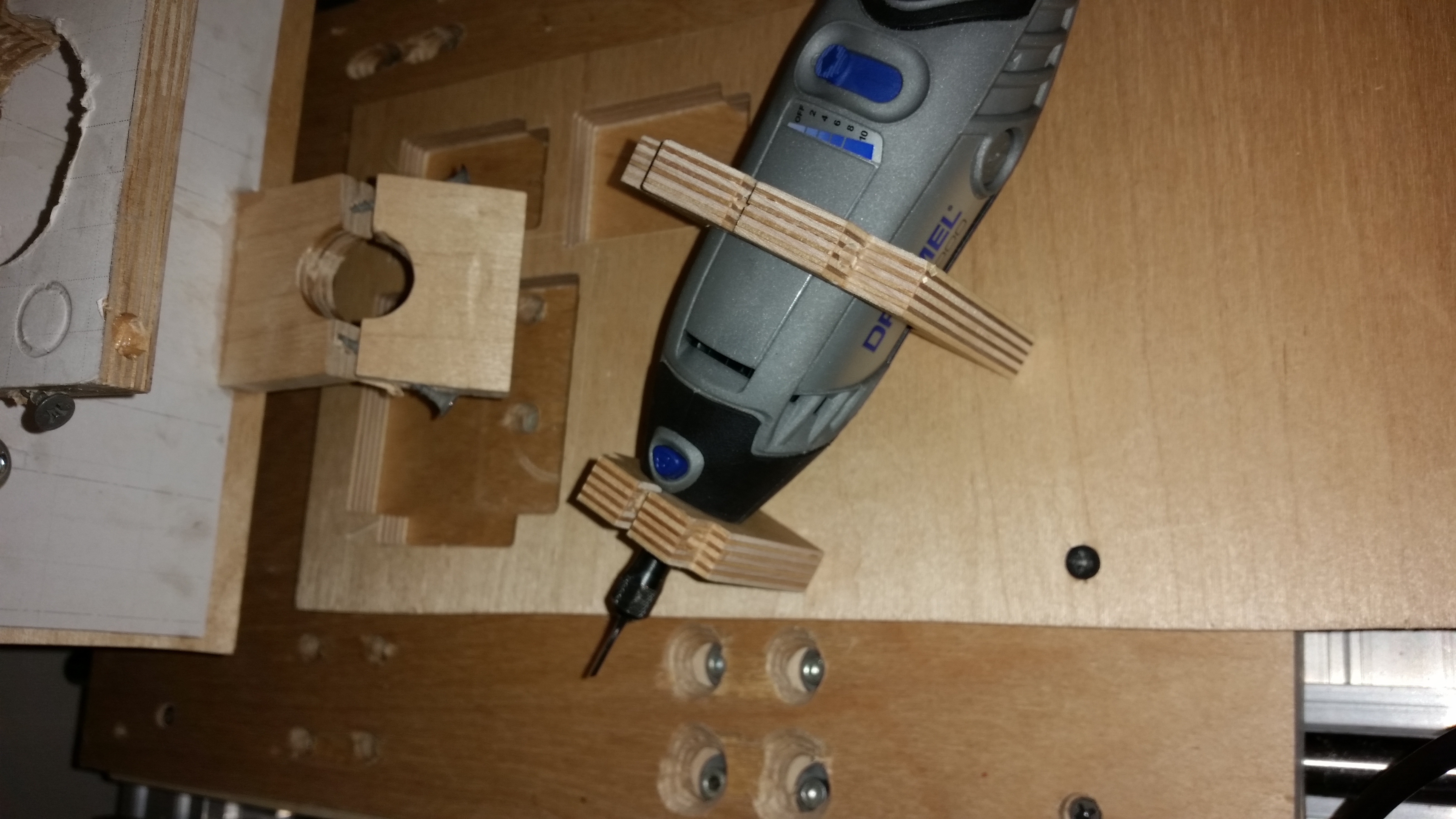

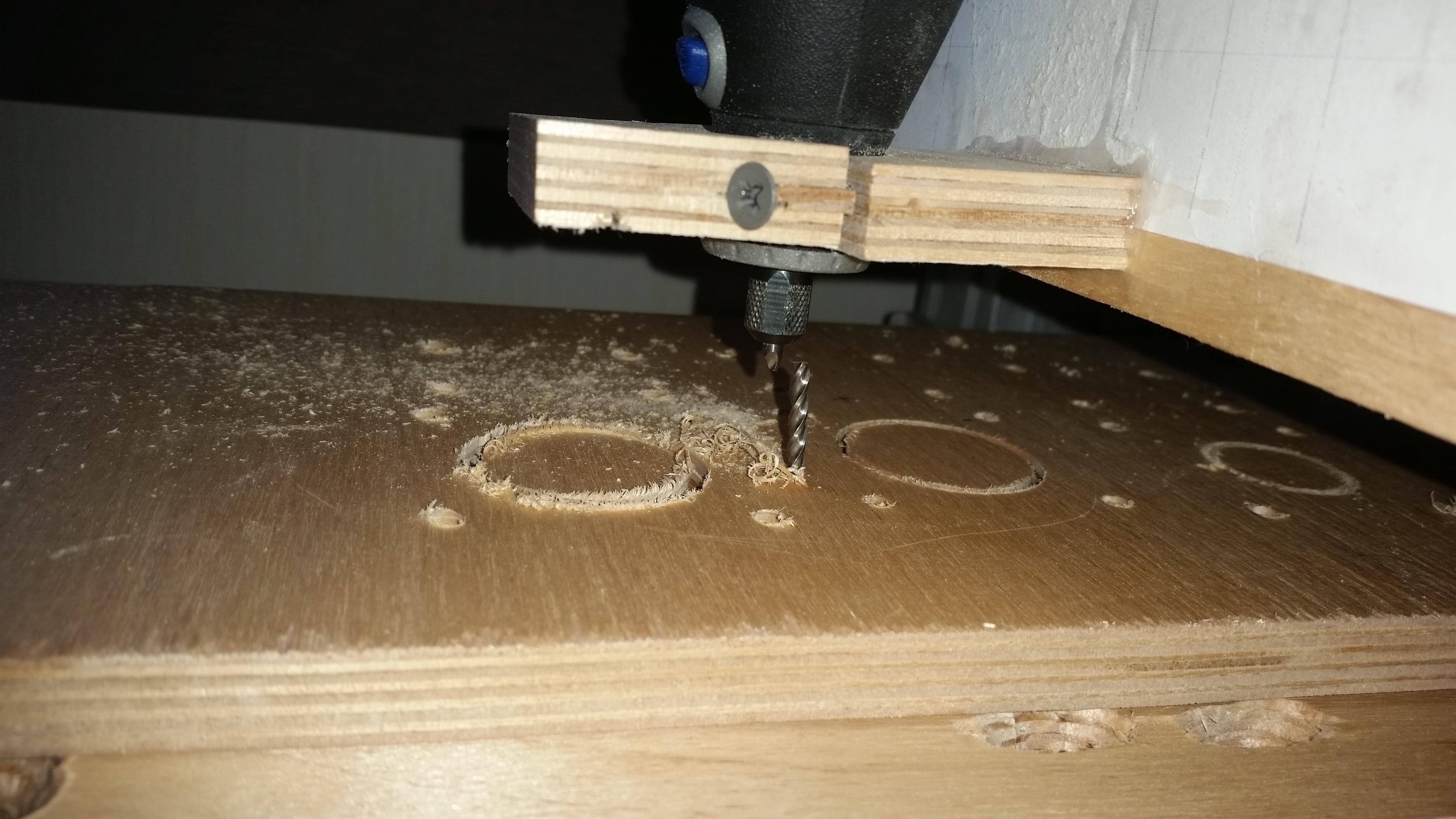

Держатель Dremel 3000.
Solid 2016.
2017-02-23 19-20-49.JPG (4092 просмотра) <a class='original' href='./download/file.php?id=104220&mode=view' target=_blank>Загрузить оригинал (3.91 МБ)</a>
на носу надо снять гайку и одеть прямо на резьбу. Расстояние между стойками - 60мм.
Крепление дремеля.zip
(232.39 КБ) 313 скачиваний

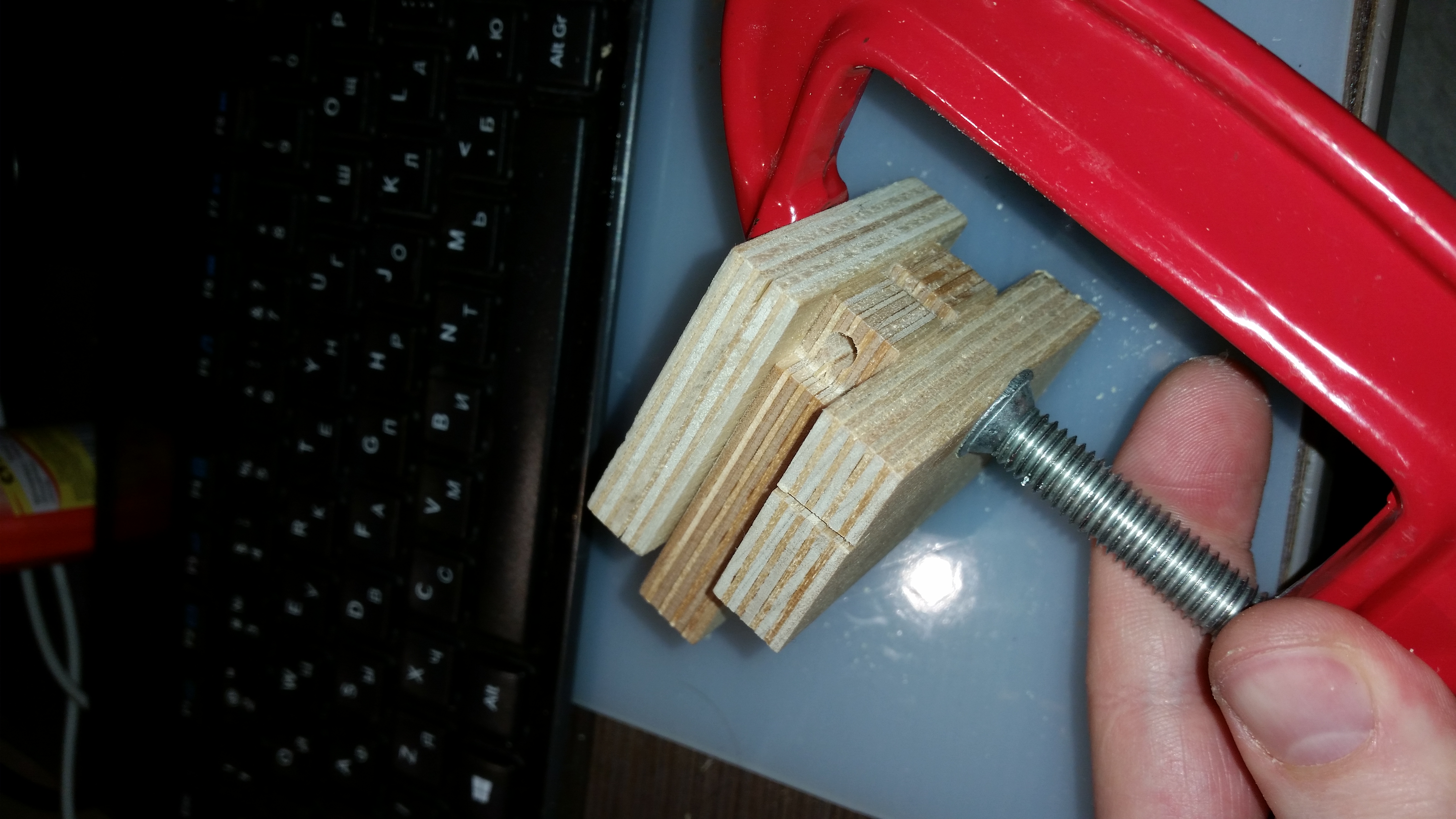

Если будете использовать фанеру, при сверлении отверстия под стягивающий болт - стянуть струбциной поперек точки сверления, иначе лопнет фанерка.

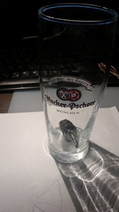

Нашел неплохой и дешевый, относительно loctite, жидкий анаэробный фиксатор резьбы.
Фирма американская с историей, так что верить можно.
Permatex. Бывает красный (сильная фиксация для неразборных соединений), синий (средняя для разборных) и тд.
Рабочая температура до 149 градусов. Сохнет полностью так же в течении 24 часов.
Температура разъединения 260 градусов.

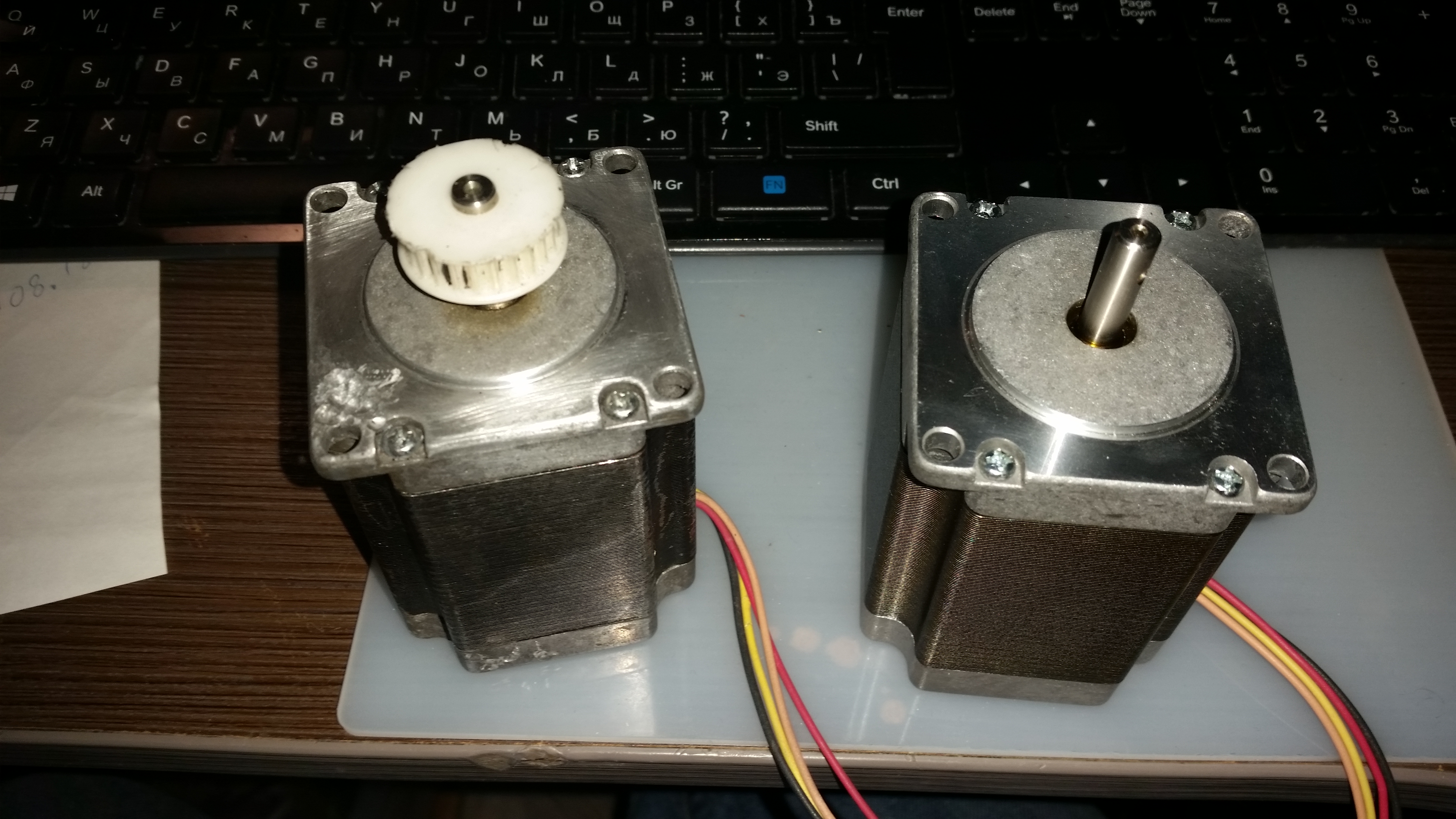

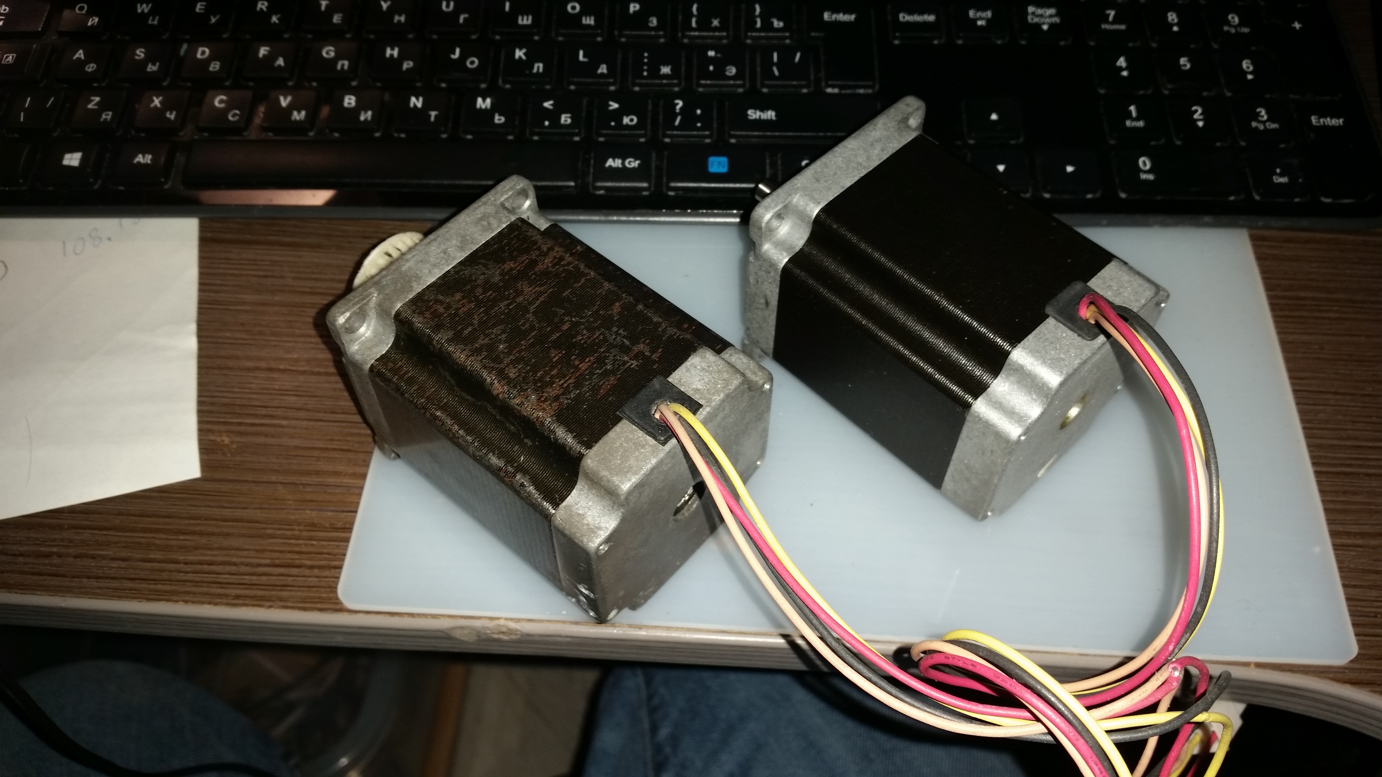

1) Заказал из Челябинска 4 двигателя Nema23 на 2.9А. Один уже поставил на ось X (малыш nema 17 почил смертью храбрых не выдержав межвиткового замыкания :hehehe: ).
Сегодня гадал, почему у меня круги не круги, а очень даже овалы.
Маркировка на двигателе moons 23hs3416 - двигатель из банкоматов, в теме продавец писал, что они 1.8 градуса на шаг.... А вот фиг там - они 1.825 градуса на шаг. Итого получается в GRBL (с учетом деления на 16 микрошагов и швп 1204 - параметр забивается 800)
Двигатели прислал 3 нормальных, а один как будто бы в луже пролежал пол года - фланец пришлось шарошкой зачищать от раковин - алюминий превратился в пасту в этих местах. С боем вернул с продавана немного денег - ну да бог ему судья. Мое мнение - впарил специально один кривой. :pssdoff:
Побоялся, что если не убрать окислы - оно дальше будет медленно, но верно его съедать.
2017-03-09 15-17-03.JPG (4006 просмотров) <a class='original' href='./download/file.php?id=105492&mode=view' target=_blank>Загрузить оригинал (4.03 МБ)</a>
2017-03-09 15-16-53.JPG (4006 просмотров) <a class='original' href='./download/file.php?id=105493&mode=view' target=_blank>Загрузить оригинал (4.14 МБ)</a>
Драйвера DRV8825 на ток больше 1-1.5 А без активного охлаждения - можно даже не рассчитывать - драйвер перегревается и уходит в защиту - молчком. Через пару минут температура падает - он очухивается и едет дальше.
В итоге ось дергается как в предсмертных судорогах :hehehe: Установил какой-то кулер на 12В на обдув - пока так пойдет, но драйвера точно нужны другие. Смотрю в сторону TB6600.

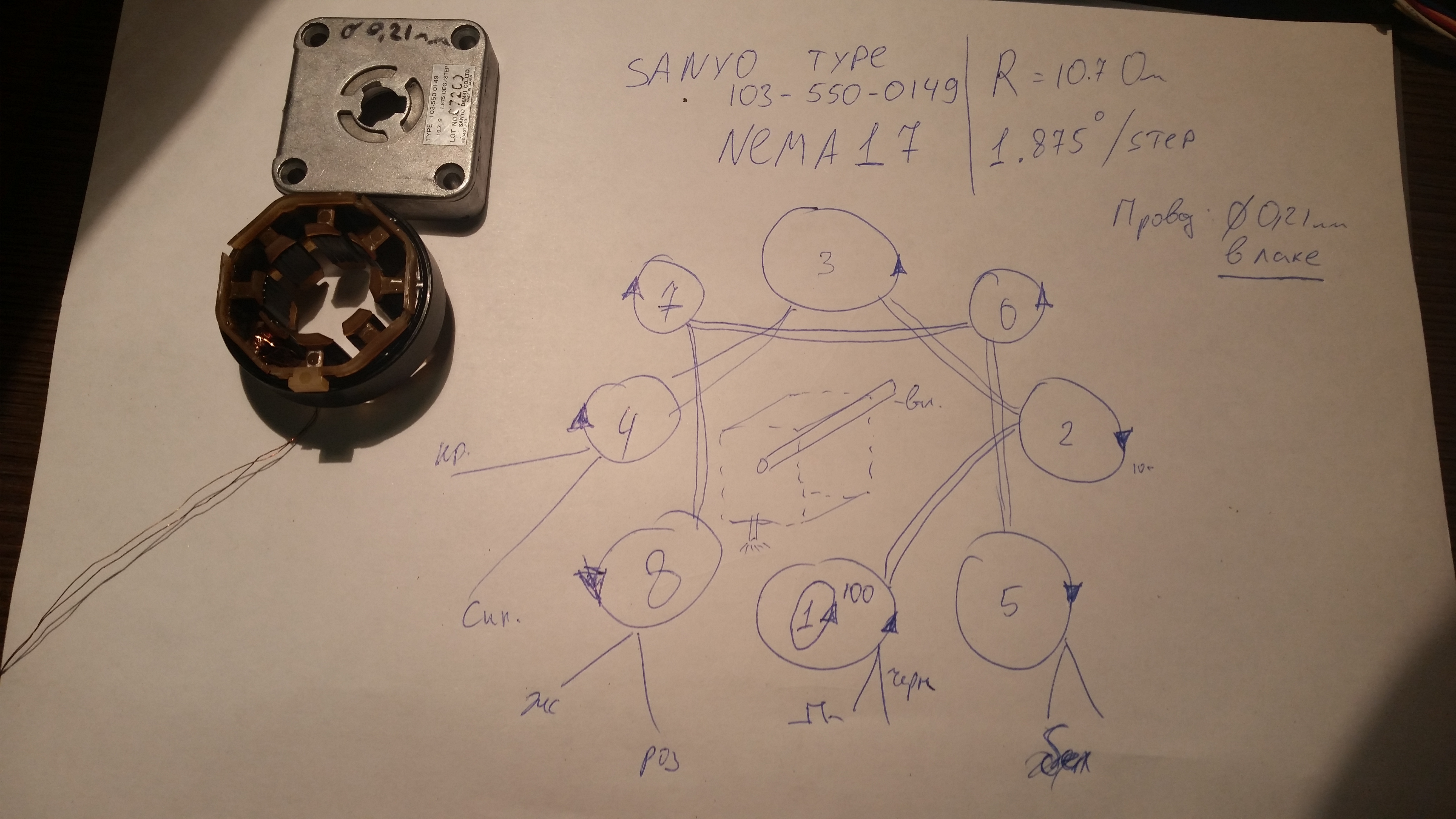

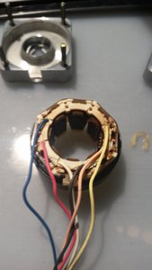

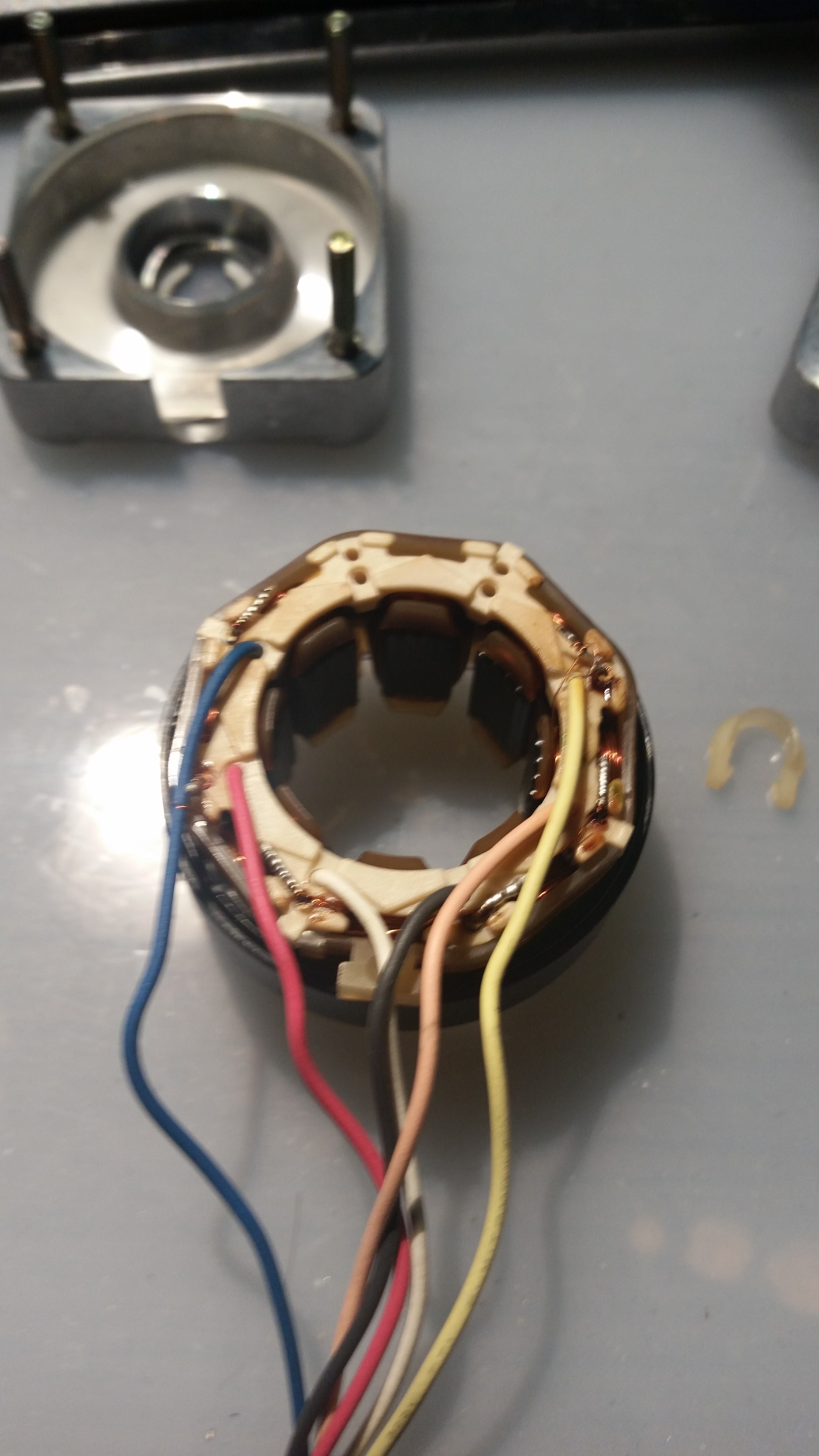

От нечего делать разобрал погорельца Nema17 6-ти выводной.
Будет провод - перемотаю.
Кому интересно, вот так выглядят кишки и схема намотки (последовательность в обратном порядке - проставлял цифры когда разматывал).
Намотка выполнена проводом диаметром в лаке 0.21мм, соответственно без лака где-то 0.2мм.
На каждую катушку 100 витков двойного провода.
2017-03-12 18-20-28.JPG (3730 просмотров) <a class='original' href='./download/file.php?id=105727&mode=view' target=_blank>Загрузить оригинал (1.86 МБ)</a>
2017-03-12 20-03-37.JPG (3730 просмотров) <a class='original' href='./download/file.php?id=105728&mode=view' target=_blank>Загрузить оригинал (3.39 МБ)</a>
Ну и как учат на форумах - опустил ротор в стакан, чтобы не размагнитился значит :hehehe:
2017-03-12 20-04-17.JPG (3730 просмотров) <a class='original' href='./download/file.php?id=105729&mode=view' target=_blank>Загрузить оригинал (1.49 МБ)</a>

Сообщения: 2098
Re: Нужна помощь по проекту фрезера по дереву.
Можно перемотать на 4-х проводной. Перематывал ради интереса, работает. Только так и не понял как правильно витки считать.

nevkon писал(а): Можно перемотать на 4-х проводной. Перематывал ради интереса, работает. Только так и не понял как правильно витки считать.
Ну я так и планирую сделать.
Не понимаю что ты подразумеваешь под подсчетом? Сделал оборот - это раз, сделал еще - это два.
Мой Ютуб канал.
Сообщения: 2098
Когда мотать начнешь будет сразу понятно. Одна катушка будет заходить петлей, там по идее проблем в счете нету, а вот другая заходит по V траектории, надо это считать за виток или с полной петли начинать счет?
ScrewDriver
Сообщения: 1866
Репутация: 498
Настоящее имя: Василий
Сообщение ScrewDriver »
nevkon писал(а):надо это считать за виток или с полной петли начинать счет?
надо быть проще =)
из 100 витков - эти пол витка это 0.5%. У тебя на толщине и гулянии проволоки в пазу больше дадут погрешность :)
