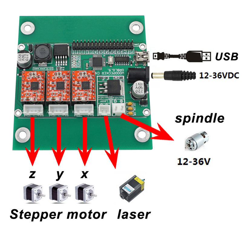

Приобрел данный станок в декабре (https://ru.aliexpress.com/item/Big-Work ... 0.0.PTxKgZ), чисто для гравировки по коже. До вчерашнего дня все было нормально. Ни чего не перепрошивал, не менял. Выбрал рисунок (CNCC V2.53), обработал, для просмотра границ гравировки нажал range check, голова отъехала малость и встала, перегрузил, тот же фиг, при попытки подвигать по осям при помощи стрелок пишет The remote name could not be resolved: 'shop111501230.taobao.com'h1 (Не удалось разрешить удаленное имя: 'shop111501230.taobao.com' h1) и Error: Alarm lock [S50]
Error: Alarm lock [S50 M03]
Error: Alarm lock [G4 P1]
Error: Alarm lock [G1 X50.3]
Error: Alarm lock [G1 Y8.9]
Error: Alarm lock [G1 X0.3]
Error: Alarm lock [G1 Y0.2]
Error: Alarm lock [M09]
Error: Alarm lock [G0 X0 Y0]
Error: Alarm lock [M02]
(Ошибка: Блокировка сигнализации [S50]
Ошибка: Блокировка сигнализации [S50 M03]
Ошибка: Блокировка сигнализации [G4 P1]
Ошибка: Блокировка сигнализации [G1 X50.3]
Ошибка: Блокировка тревоги [G1 Y8.9]
Ошибка: Блокировка тревоги [G1 X0.3]
Ошибка: Блокировка тревоги [G1 Y0.2]
Ошибка: Блокировка сигнализации [M09]
Ошибка: Блокировка сигнализации [G0 X0 Y0]
Ошибка: Блокировка сигнализации [M02])
перегружаю ставлю галочку WS, лазер светит.
Подскажите где проблема, не оставьте в беде

вопрос снят, перепрошил нано

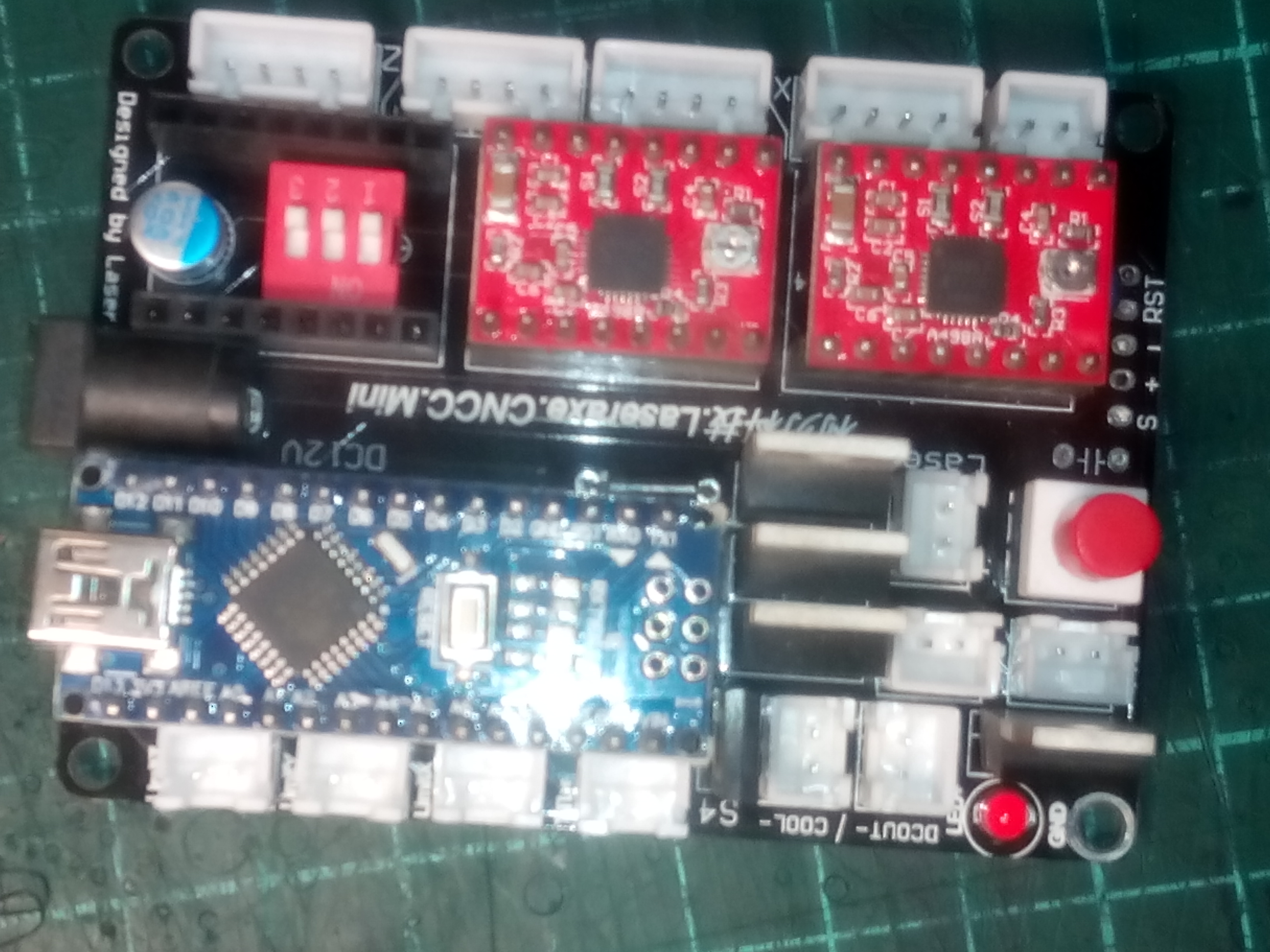

Стоит брать? Цена заманчивая и не китаец. Но без контроллера, через который нужно подключаться к плате гравера. Соответственно, вопрос, как его подключать к такой плате? Напрямую же нельзя?

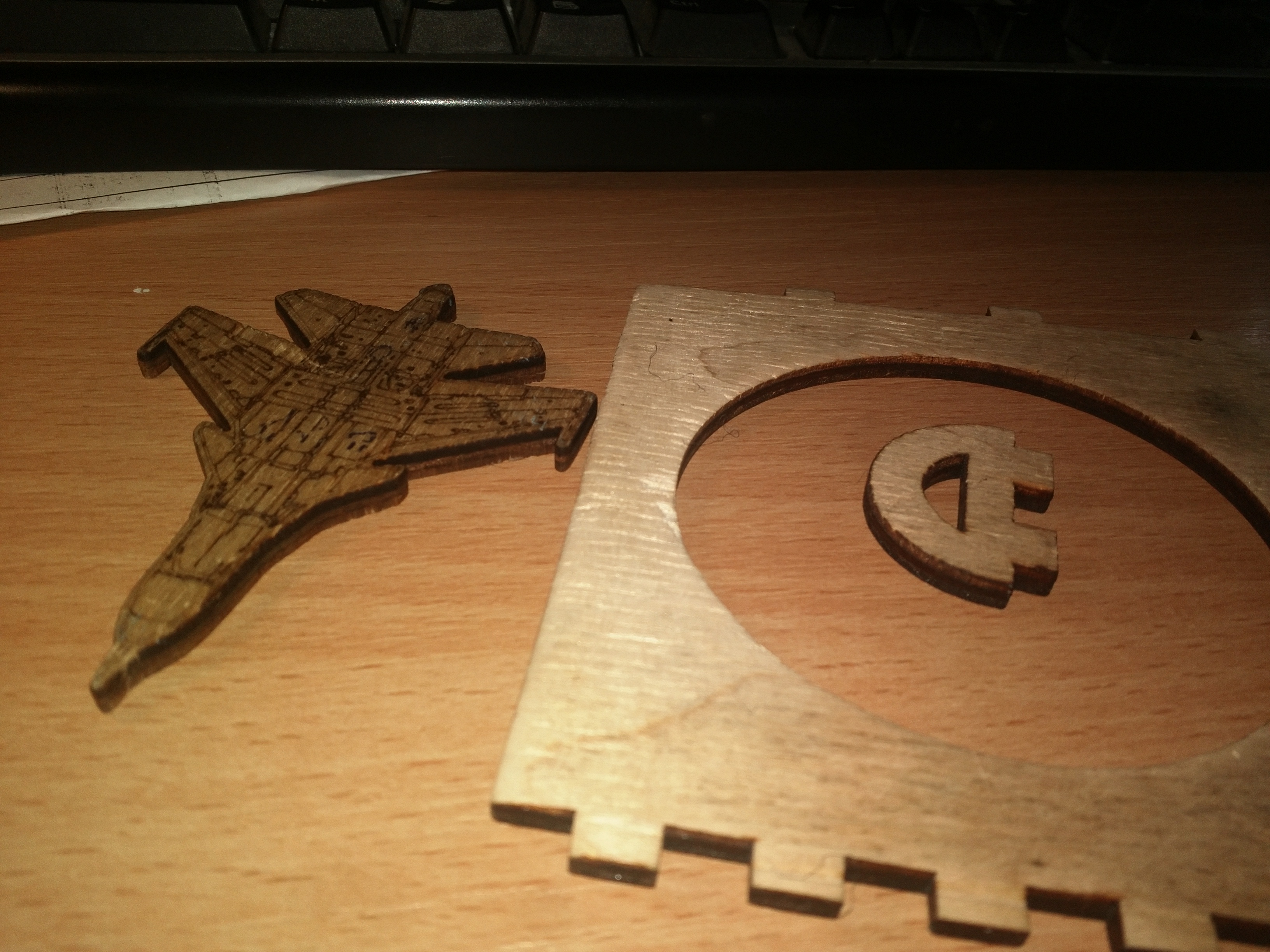

kip96
Сообщения: 35
Зарегистрирован: 13 янв 2017, 20:41
Настоящее имя: Игорь
Re: 5.5 Вт проблема с прошивкой
Сообщение kip96 »
FedorM84 писал(а): Про такие как раз пишут, что это не честные оптические 5.5w, а потребляемые лазером. Реальных там видимо около 2. Ну и низкая цена вызывает подозрение :(
Сколько же тогда 2500, который в комплекте шёл?. Я то реально могу сравнить. Кроме того, за 5-8 проходов режет 4-мм фанеру. Без дополнительных примочек, типа продувки. Только вентилятор с боку, что бы сдувал дым.
Но попадается фанера, которую не берёт. Застревает на клее.
IMG_20180220_130619.jpg (4186 просмотров) <a class='original' href='./download/file.php?id=132887&mode=view' target=_blank>Загрузить оригинал (2.08 МБ)</a>
