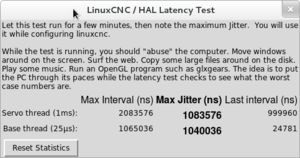

Имею вот системник. На не вот такие показания латенси. Скажем так, не очень. Можно что-либо сделать или другую мать подбирать?
Isolcpus=1 пробовал, ничего не изменилось. В биосе функций энергосбережения процессора не обнаружил.
pic2.png (4933 просмотра) <a class='original' href='./download/file.php?id=102453&mode=view' target=_blank>Загрузить оригинал (217.8 КБ)</a>
pic3.png (4933 просмотра) <a class='original' href='./download/file.php?id=102454&mode=view' target=_blank>Загрузить оригинал (1.03 МБ)</a>

Re: Latency-test показания на разных материнских платах
botcman писал(а):В биосе функций энергосбережения процессора не обнаружил.
Во вкладках Power и Advanced они скорее всего.
Хотя "брендовые" компьютеры часто имеют ограниченный набор открытых настроек setup.

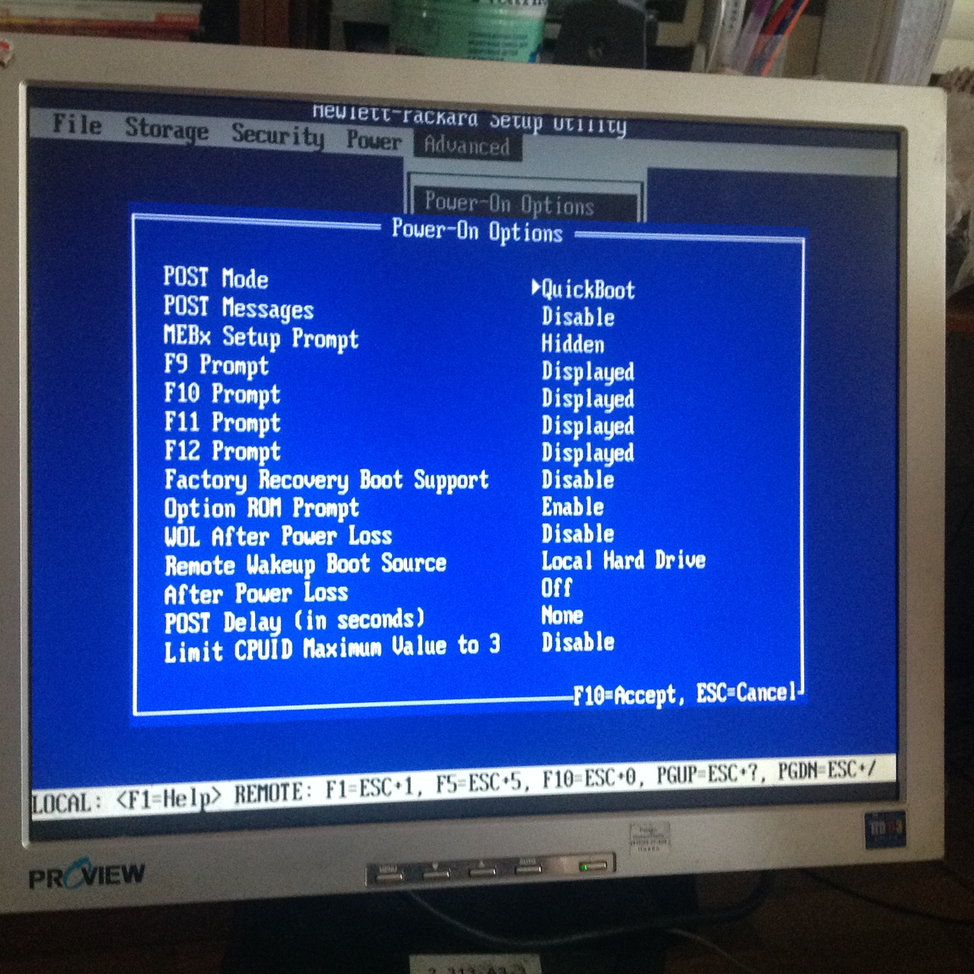

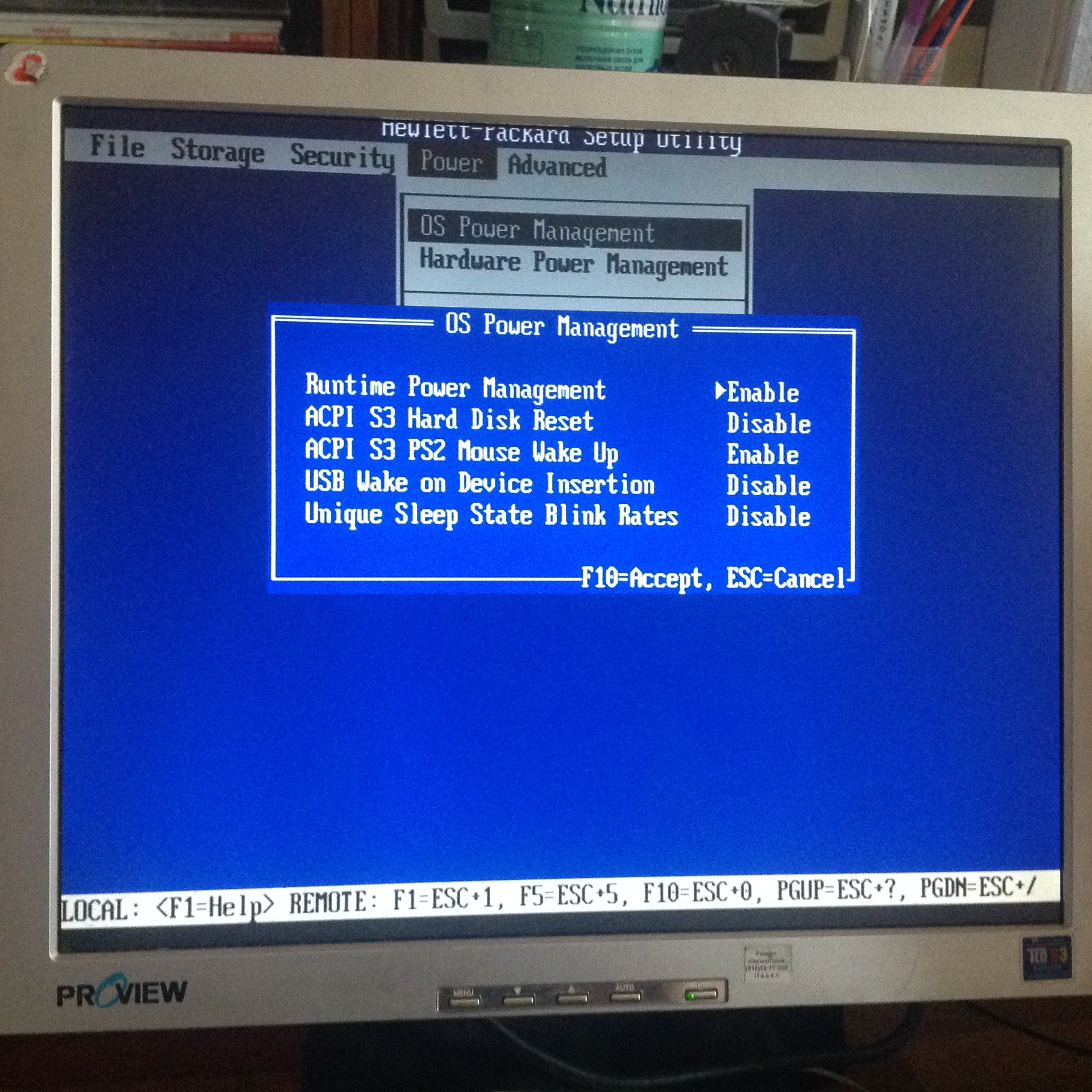

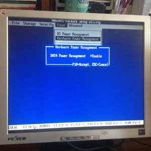

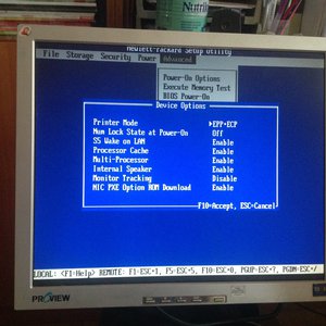

botcman
Сообщения: 532

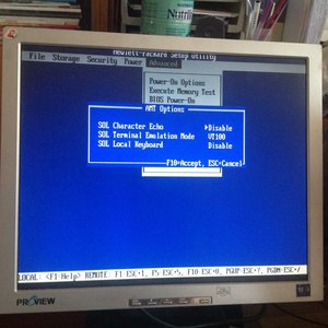

Сообщение botcman »
Вот что там есть
image.jpeg (4886 просмотров) <a class='original' href='./download/file.php?id=102532&mode=view' target=_blank>Загрузить оригинал (976.33 КБ)</a>
image.jpeg (4886 просмотров) <a class='original' href='./download/file.php?id=102533&mode=view' target=_blank>Загрузить оригинал (1018.85 КБ)</a>
image.jpeg (4886 просмотров) <a class='original' href='./download/file.php?id=102534&mode=view' target=_blank>Загрузить оригинал (1.31 МБ)</a>
image.jpeg (4886 просмотров) <a class='original' href='./download/file.php?id=102535&mode=view' target=_blank>Загрузить оригинал (1.28 МБ)</a>
image.jpeg (4886 просмотров) <a class='original' href='./download/file.php?id=102536&mode=view' target=_blank>Загрузить оригинал (984.08 КБ)</a>
В порядке шаманства можно попробовать отключить Runtime Power Management.

botcman
Сообщения: 532
Сообщение botcman »
Ничего не изменилось
Если latency превышает период сервочастоты (а такое бывает) то все одно нехорошо будет.
Сообщение Nikomas »
Капец какие у вас всех циферки...
Вот мои:
12.png (4672 просмотра) <a class='original' href='./download/file.php?id=106535&mode=view' target=_blank>Загрузить оригинал (32.5 КБ)</a>
И комп далеко не древний: i3 3220, 8GB RAM. Переходить на Мач со всеми отсюда вытекающими? :D
ps Кстати, гружусь с Debian-3.2.0-4-rt, да и вообще Debian-7.9 из grub пропал. Может из-за этого?
Сообщение PKM »
Отключить hyperthreading
Использовать isolcpus http://wiki.linuxcnc.org/cgi-bin/wiki.p ... _And_GRUB2
