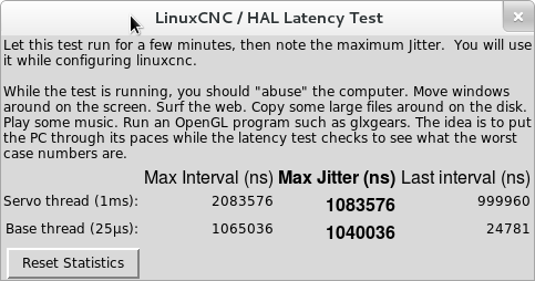

Имею вот системник. На не вот такие показания латенси. Скажем так, не очень. Можно что-либо сделать или другую мать подбирать?
Isolcpus=1 пробовал, ничего не изменилось. В биосе функций энергосбережения процессора не обнаружил.
pic2.png (4515 просмотров) <a class='original' href='./download/file.php?id=102453&mode=view' target=_blank>Загрузить оригинал (217.8 КБ)</a>

Re: Latency-test показания на разных материнских платах
Сообщение raddd »
Не ленись читать офицальный сайт.
(Понимаю что англ. Но 21 век то!!) Там есть многое.
И список конфигов с латенси на них.

botcman писал(а):В биосе функций энергосбережения процессора не обнаружил.
Во вкладках Power и Advanced они скорее всего.
Хотя "брендовые" компьютеры часто имеют ограниченный набор открытых настроек setup.

В порядке шаманства можно попробовать отключить Runtime Power Management.

В принципе, влияют, но далеко не так критично.
Не должно влиять т.к. скорее всего плата не способна сама инициировать обмен по шине.
Если latency превышает период сервочастоты (а такое бывает) то все одно нехорошо будет.

Капец какие у вас всех циферки...
Вот мои:
12.png (4254 просмотра) <a class='original' href='./download/file.php?id=106535&mode=view' target=_blank>Загрузить оригинал (32.5 КБ)</a>
И комп далеко не древний: i3 3220, 8GB RAM. Переходить на Мач со всеми отсюда вытекающими? :D
ps Кстати, гружусь с Debian-3.2.0-4-rt, да и вообще Debian-7.9 из grub пропал. Может из-за этого?

Отключить hyperthreading
Использовать isolcpus http://wiki.linuxcnc.org/cgi-bin/wiki.p ... _And_GRUB2
