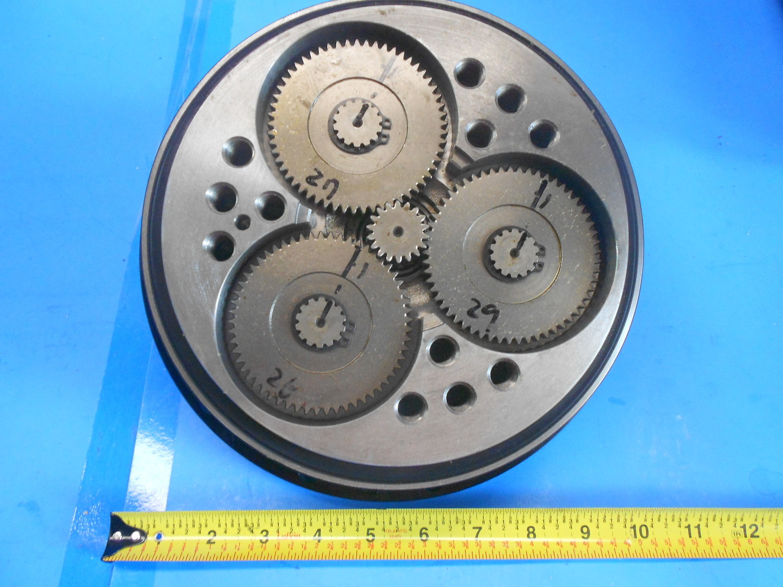

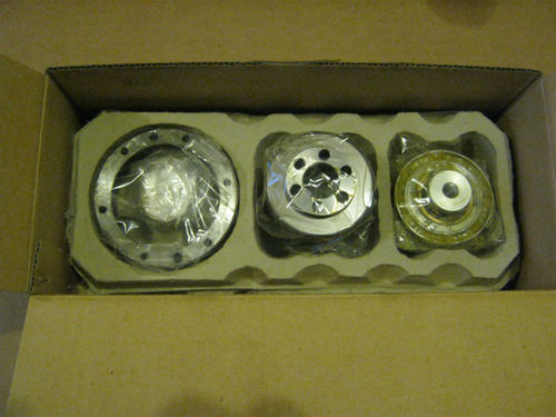

расширял кругозор посредством ебея поиском по запросу "robot" во всех категориях товаров в диапазоне 300-3000 баксов
несколько иллюстраций :
редукторы
$(KGrHqFHJDME+VF7vn-tBP32S+!DmQ~~60_57.JPG (9060 просмотров) <a class='original' href='./download/file.php?id=10788&mode=view' target=_blank>Загрузить оригинал (393.69 КБ)</a>
$(KGrHqJHJD!E+UhbEVmWBP32T,,4Qw~~60_57.JPG (9060 просмотров) <a class='original' href='./download/file.php?id=10789&mode=view' target=_blank>Загрузить оригинал (396.7 КБ)</a>
GCE6.jpg (9060 просмотров) <a class='original' href='./download/file.php?id=10802&mode=view' target=_blank>Загрузить оригинал (361.42 КБ)</a>
гармонические то ли за 750, то ли 1200 баксов

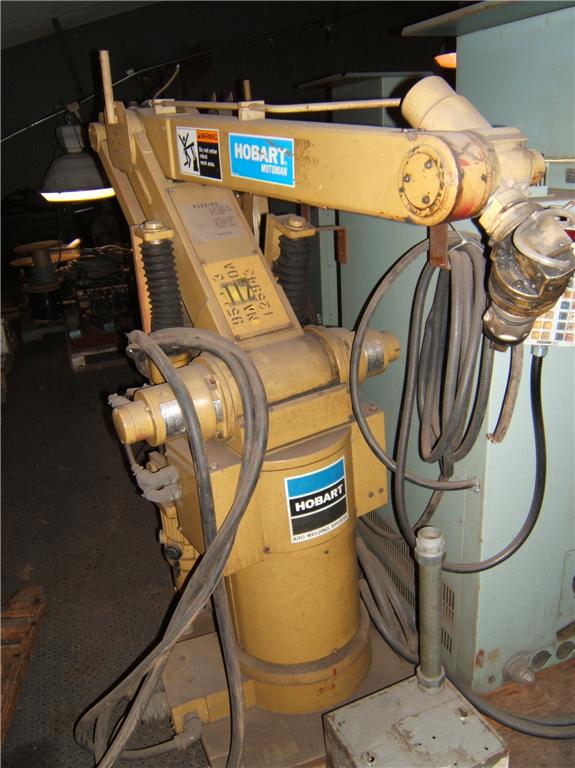

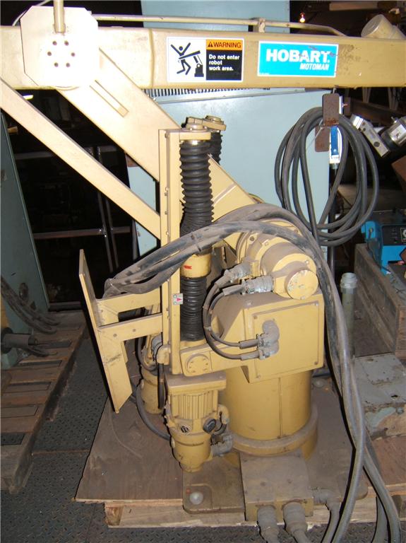

мотоман 1986 примерно, вторая и третья оси на швп похоже
мотоман швп4.jpg (9060 просмотров) <a class='original' href='./download/file.php?id=10804&mode=view' target=_blank>Загрузить оригинал (71.12 КБ)</a>
мотоман швп1.jpg (9060 просмотров) <a class='original' href='./download/file.php?id=10805&mode=view' target=_blank>Загрузить оригинал (63.08 КБ)</a>
мотоман швп3.jpg (9060 просмотров) <a class='original' href='./download/file.php?id=10807&mode=view' target=_blank>Загрузить оригинал (66.83 КБ)</a>
мотоман швп5.jpg (9060 просмотров) <a class='original' href='./download/file.php?id=10808&mode=view' target=_blank>Загрузить оригинал (81.73 КБ)</a>
