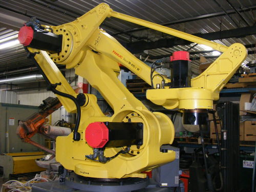

Stepanov писал(а):Но мне не известно как детельно устроен этот манипулятор, а точнее как движение передается от трех приводов которые видны в левом верхнем углу к части которая справа от них. Вот где реальные люфты.
Что касается конкретно этого робота.
То у него 3 мотора сводят в 3 соосных вала.
т.е. Центральный мотор крутит вал. Далее на этот вал "надет" вал- типа "трубка" вращение на который передаёт соседний мотор ч/з ремень. Третий мотор также вращает ещё один вал - трубку. Т.е. Получаем 3 соосных вала.
Далее самый верхний вал вращает волновой редуктор который отвечает за 4 ось. А два других проходят насквозь. Потом ставят либо ремень, либо конические шестерни и т.д. в самую кисть.

А ещё, если у робота сзади только 2 мотора а 3-его невидно, то значит он стоит внутри. Т.е. похоже что мотор, с проходным валом, который вращает наружный вал.

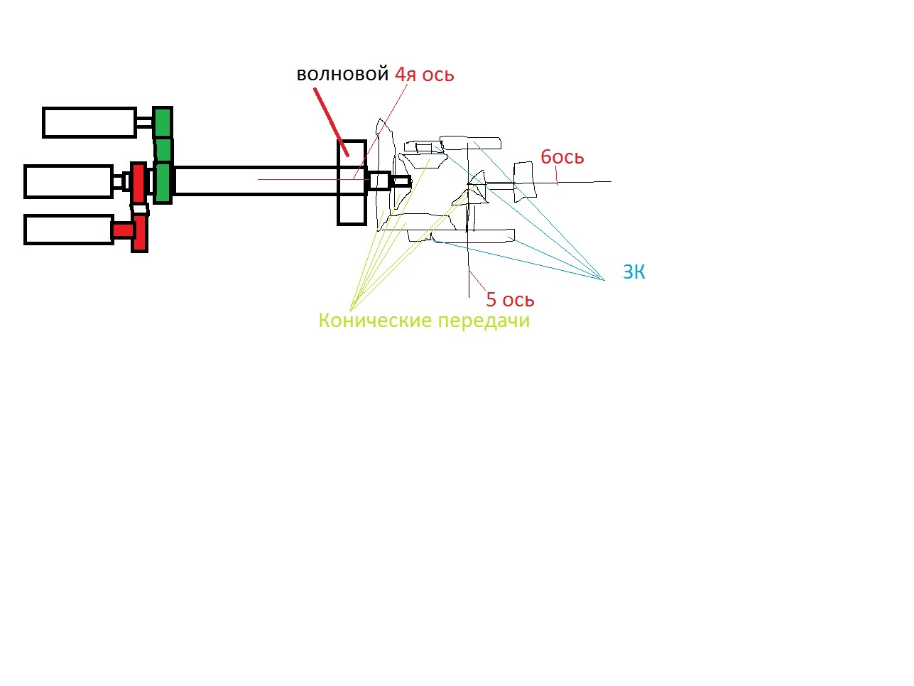

Гармонист писал(а):тоже не плохо бы картинку(хотя бы в пэинте)
В 5 и 6 оси тоже есть редуктора, но где они я пока не догодался...
Как-то так))) (10040 просмотров) <a class='original' href='./download/file.php?id=10015&sid=05b96b9f462c5a3f71dfb8bcf7677d31&mode=view' target=_blank>Загрузить оригинал (76.41 КБ)</a>
Как-то так)))

Маленько не так нарисовал, Там обе конички на одну сторону!!!
