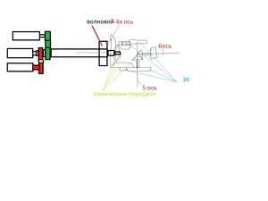

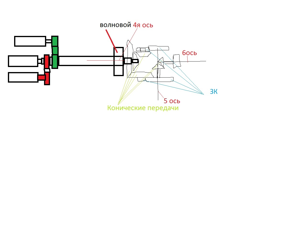

Stepanov писал(а):Но мне не известно как детельно устроен этот манипулятор, а точнее как движение передается от трех приводов которые видны в левом верхнем углу к части которая справа от них. Вот где реальные люфты.
Что касается конкретно этого робота.
То у него 3 мотора сводят в 3 соосных вала.
т.е. Центральный мотор крутит вал. Далее на этот вал "надет" вал- типа "трубка" вращение на который передаёт соседний мотор ч/з ремень. Третий мотор также вращает ещё один вал - трубку. Т.е. Получаем 3 соосных вала.
Далее самый верхний вал вращает волновой редуктор который отвечает за 4 ось. А два других проходят насквозь. Потом ставят либо ремень, либо конические шестерни и т.д. в самую кисть.

Bender писал(а):То у него 3 мотора сводят в 3 соосных вала.
тоже не плохо бы картинку(хотя бы в пэинте)

Гармонист писал(а):тоже не плохо бы картинку(хотя бы в пэинте)
В 5 и 6 оси тоже есть редуктора, но где они я пока не догодался...
Как-то так))) (10037 просмотров) <a class='original' href='./download/file.php?id=10015&mode=view' target=_blank>Загрузить оригинал (76.41 КБ)</a>
Как-то так)))
wldev
Сообщения: 1600
Репутация: 510
Настоящее имя: Сергей Бочаров
Откуда: Новосибирск
Re: Хоббийный станок с ЧПУ 2го поколения типа "Рука"
Сообщение wldev »
Маленько не так нарисовал, Там обе конички на одну сторону!!!

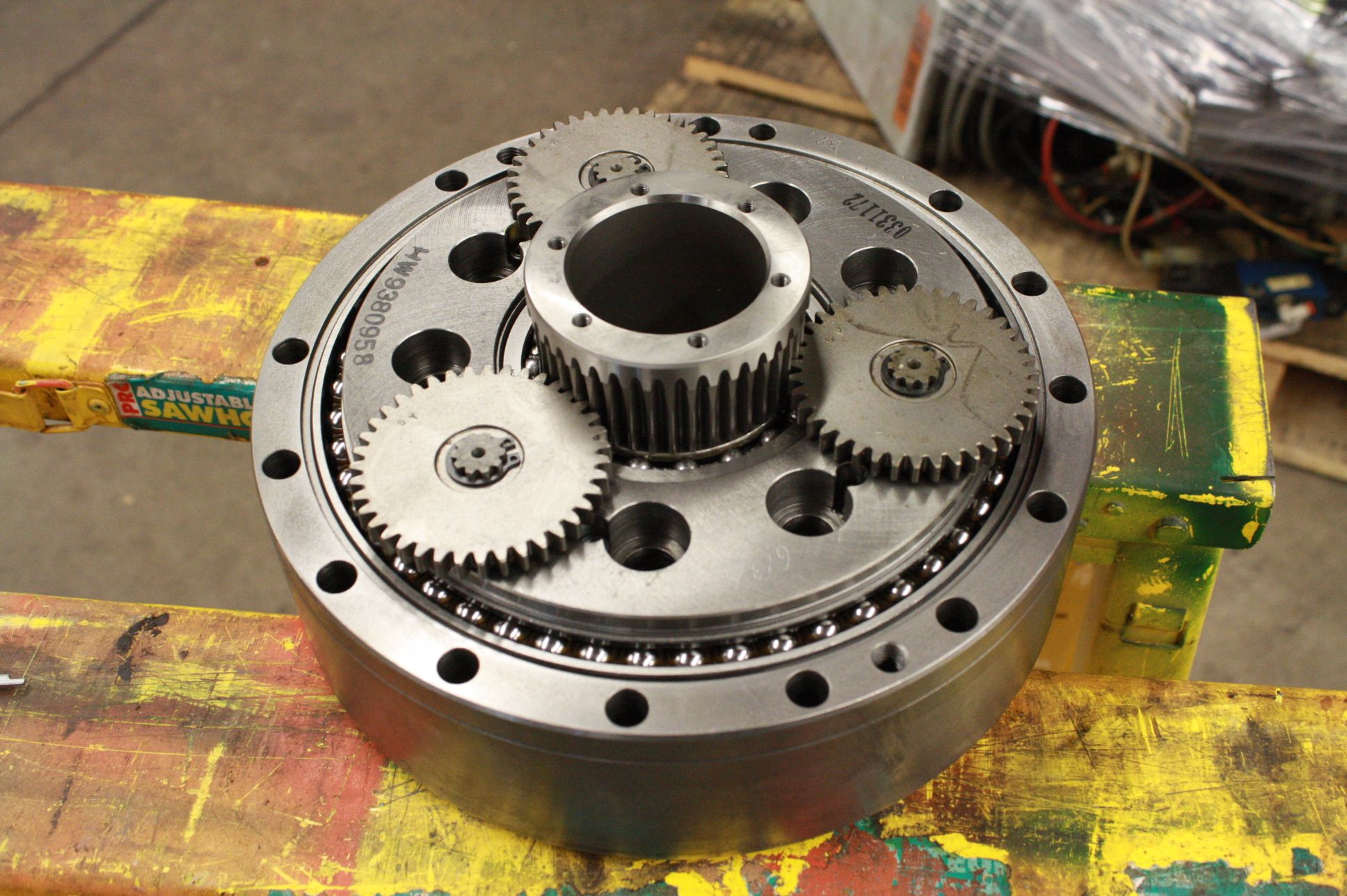

Stepanov писал(а):Давайте рассмотрим насколько реально изготовить достаточно точный волновой редуктор в гараже.
Предположим, что доступна эрозионка, токарка, фрезеровка, термичка и шлифовка.
В чем основная трудность будет?
Несложно, делал для сканера, cnc фрезер, расчёт в рино, резал из рино.
Вот изготовили http://www.chipmaker.ru/topic/46606/page__st__20
Вот посчитать http://www.zincland.com/hypocycloid/
Вот макрос http://www.cnczone.com/forums/linear_ro ... le-28.html
Вот мой редуктор (открыт)
https://www.youtube.com/watch?v=DzXzAyKgdpA https://www.youtube.com/watch?v=-ujKyhyf9go
_Всё решают мелочи...
http://forum.easyelectronics.ru/viewtop ... =16&t=2097
А как выходной вал подключается? Или это будет корпус редуктора?
И кстати, как на счет люфтов на выходном вале?

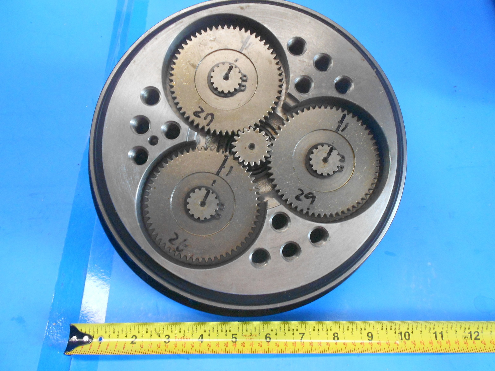

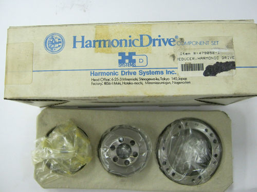

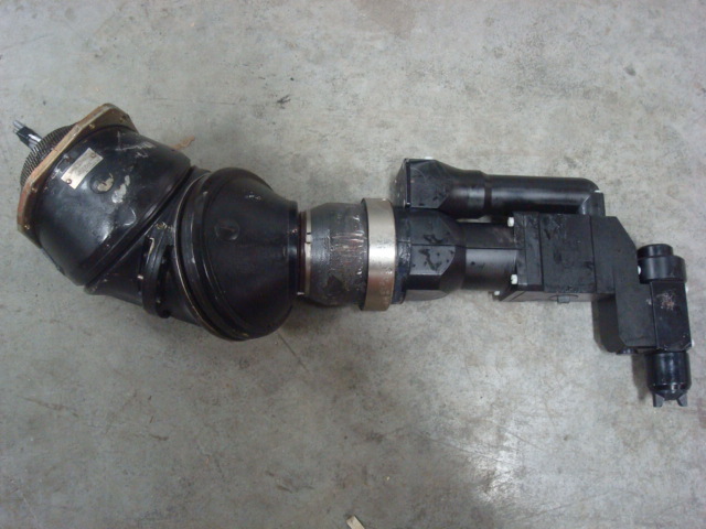

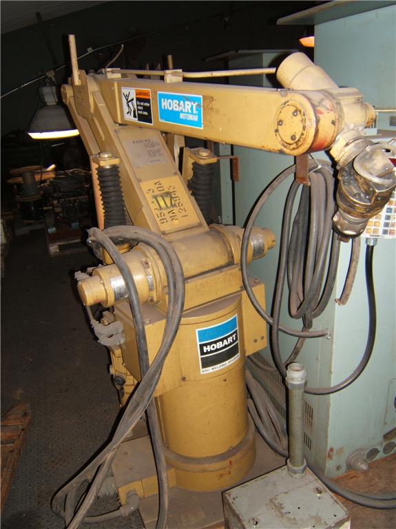

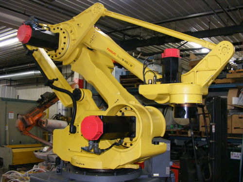

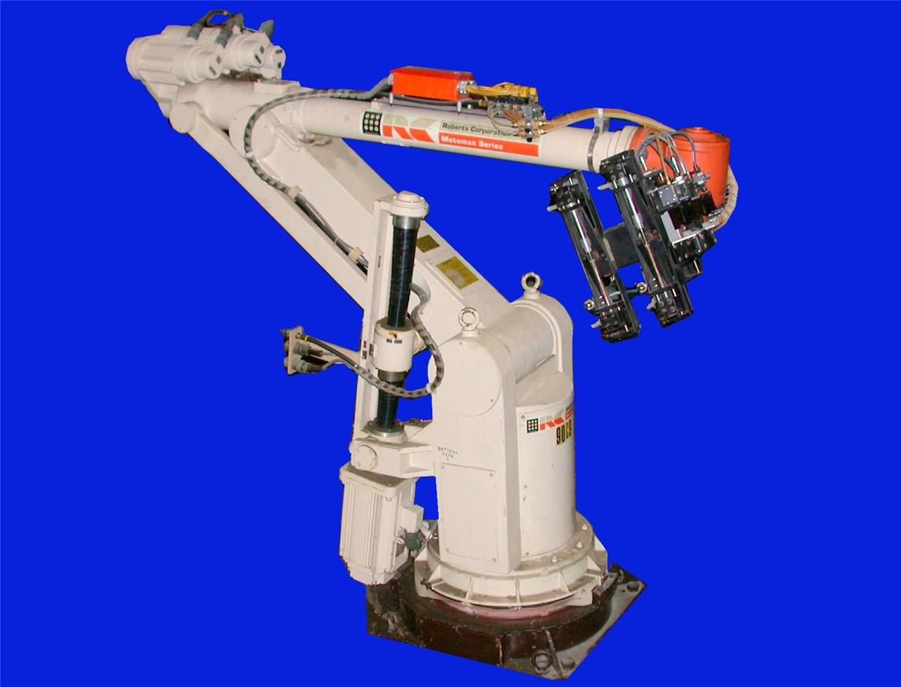

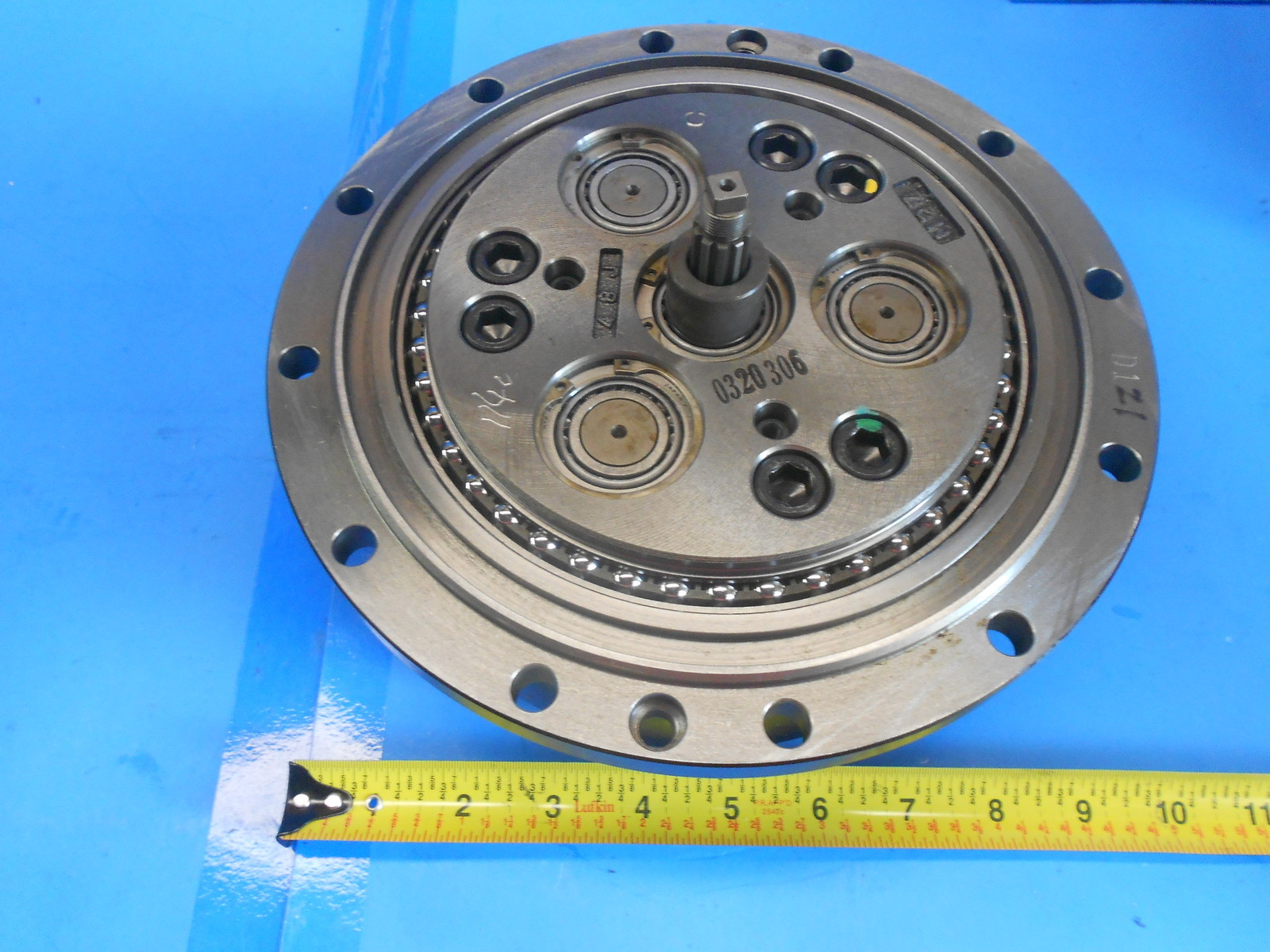

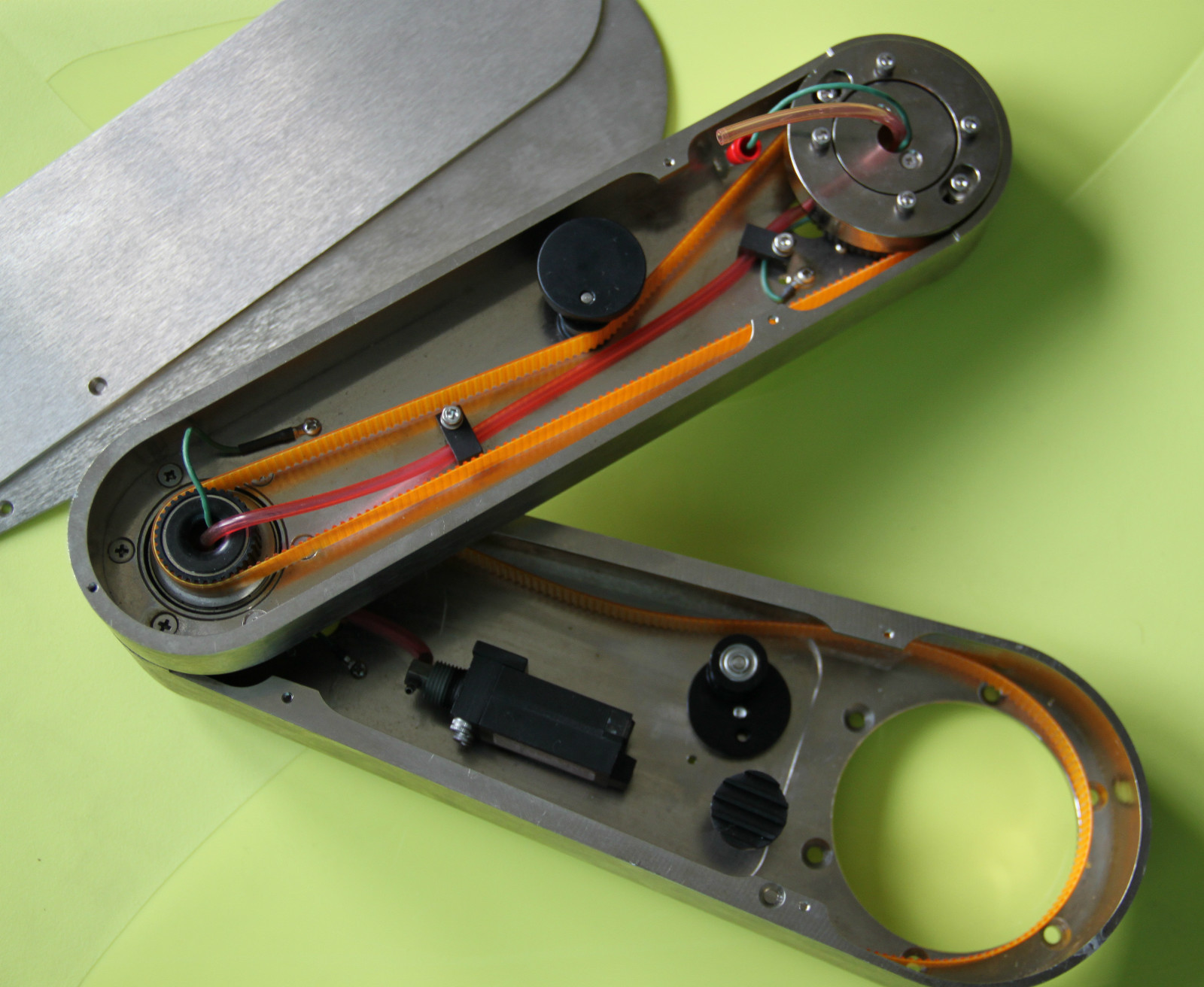

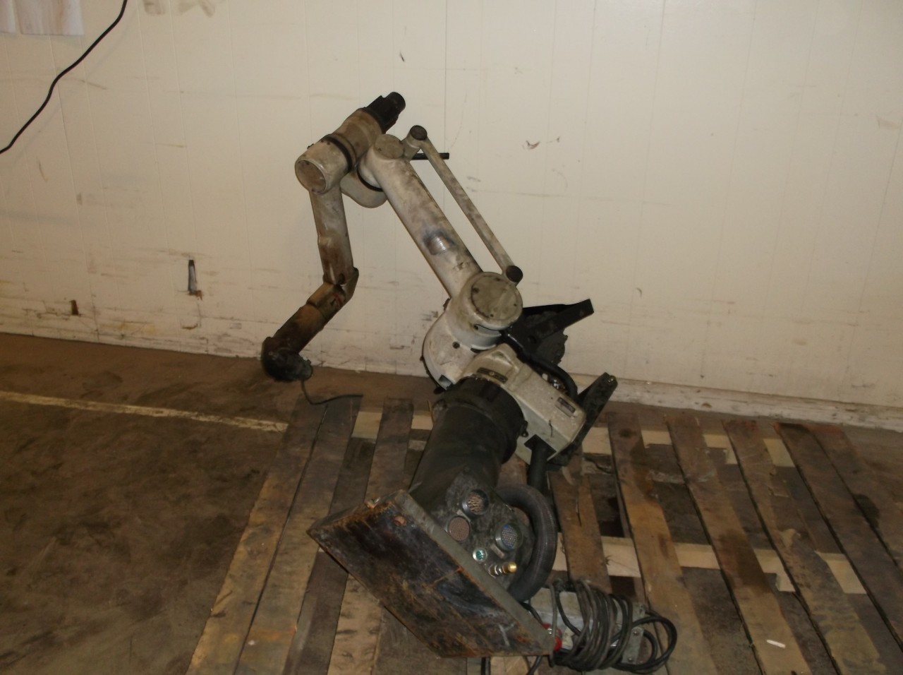

Сообщение exup »

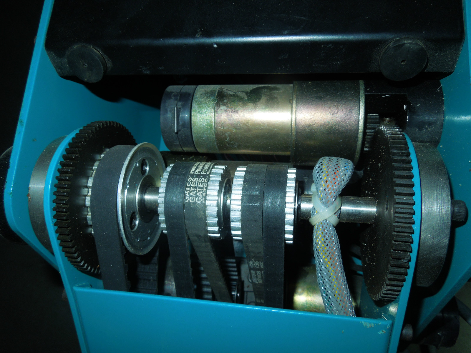

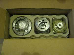

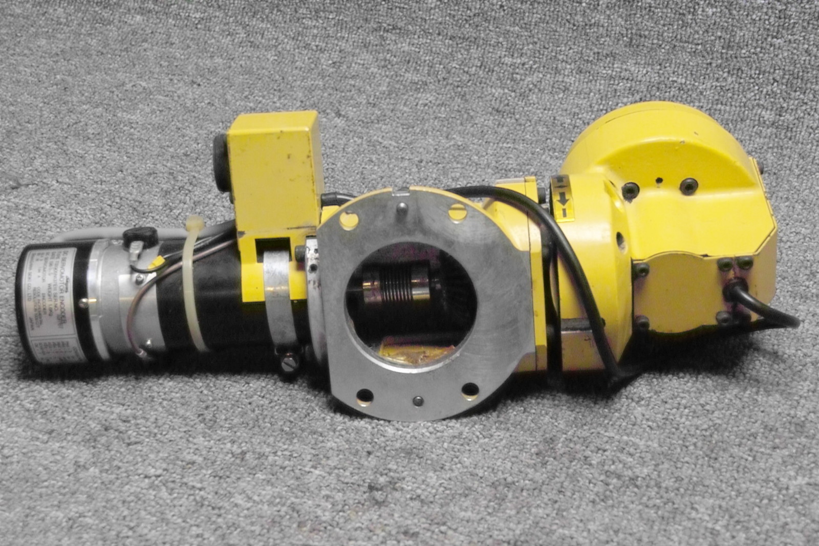

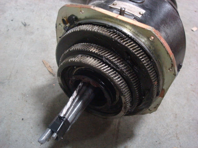

расширял кругозор посредством ебея поиском по запросу "robot" во всех категориях товаров в диапазоне 300-3000 баксов
несколько иллюстраций :
редукторы
$(KGrHqFHJDME+VF7vn-tBP32S+!DmQ~~60_57.JPG (9479 просмотров) <a class='original' href='./download/file.php?id=10788&mode=view' target=_blank>Загрузить оригинал (393.69 КБ)</a>
$(KGrHqJHJD!E+UhbEVmWBP32T,,4Qw~~60_57.JPG (9479 просмотров) <a class='original' href='./download/file.php?id=10789&mode=view' target=_blank>Загрузить оригинал (396.7 КБ)</a>
GCE6.jpg (9479 просмотров) <a class='original' href='./download/file.php?id=10802&mode=view' target=_blank>Загрузить оригинал (361.42 КБ)</a>
гармонические то ли за 750, то ли 1200 баксов
$(KGrHqR,!qME88f7ZhbpBPZ8Vm7kF!~~60_12.JPG (9479 просмотров) <a class='original' href='./download/file.php?id=10793&mode=view' target=_blank>Загрузить оригинал (36.27 КБ)</a>
$(KGrHqZ,!pwE8WmJifM8BPKeW3J(6w~~60_12.JPG (9479 просмотров) <a class='original' href='./download/file.php?id=10799&mode=view' target=_blank>Загрузить оригинал (34.43 КБ)</a>
можно наверное на цепях повторить :)
$(KGrHqF,!qcE-+kNsFHbBQGe2Q2pYw~~60_12.JPG (9479 просмотров) <a class='original' href='./download/file.php?id=10790&mode=view' target=_blank>Загрузить оригинал (47.48 КБ)</a>
1.JPG (9479 просмотров) <a class='original' href='./download/file.php?id=10798&mode=view' target=_blank>Загрузить оригинал (503.21 КБ)</a>
5.JPG (9479 просмотров) <a class='original' href='./download/file.php?id=10800&mode=view' target=_blank>Загрузить оригинал (468.77 КБ)</a>

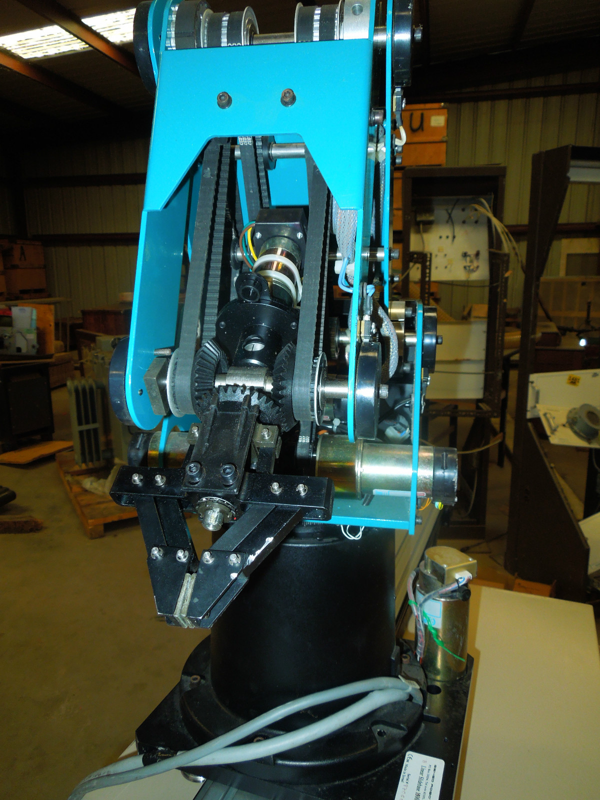

реализация кинематики
$(KGrHqRHJEMFChEc2Hd6BQv28LIzig~~60_12.JPG (9479 просмотров) <a class='original' href='./download/file.php?id=10792&mode=view' target=_blank>Загрузить оригинал (46.99 КБ)</a>
459658043_o.jpg (9479 просмотров) <a class='original' href='./download/file.php?id=10801&mode=view' target=_blank>Загрузить оригинал (84.02 КБ)</a>

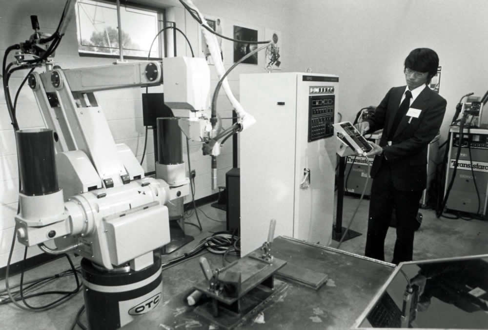

первый робот ОТС
first_robot.jpg (9479 просмотров) <a class='original' href='./download/file.php?id=10803&mode=view' target=_blank>Загрузить оригинал (61.06 КБ)</a>

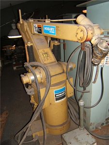

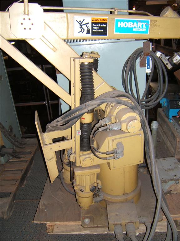

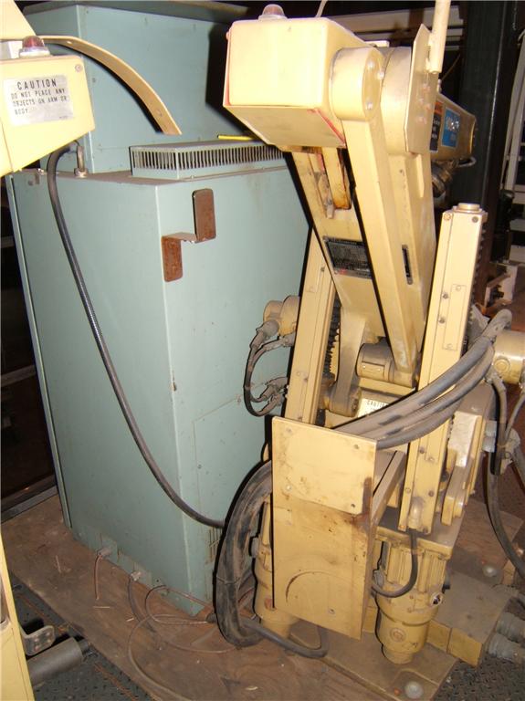

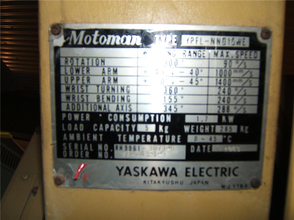

мотоман 1986 примерно, вторая и третья оси на швп похоже
мотоман швп4.jpg (9479 просмотров) <a class='original' href='./download/file.php?id=10804&mode=view' target=_blank>Загрузить оригинал (71.12 КБ)</a>
мотоман швп1.jpg (9479 просмотров) <a class='original' href='./download/file.php?id=10805&mode=view' target=_blank>Загрузить оригинал (63.08 КБ)</a>
мотоман швп3.jpg (9479 просмотров) <a class='original' href='./download/file.php?id=10807&mode=view' target=_blank>Загрузить оригинал (66.83 КБ)</a>
мотоман швп5.jpg (9479 просмотров) <a class='original' href='./download/file.php?id=10808&mode=view' target=_blank>Загрузить оригинал (81.73 КБ)</a>
сварочный
$T2eC16R,!)!E9s2fCHPeBQDuBibQ!g~~60_57.JPG (9479 просмотров) <a class='original' href='./download/file.php?id=10806&mode=view' target=_blank>Загрузить оригинал (161.11 КБ)</a>

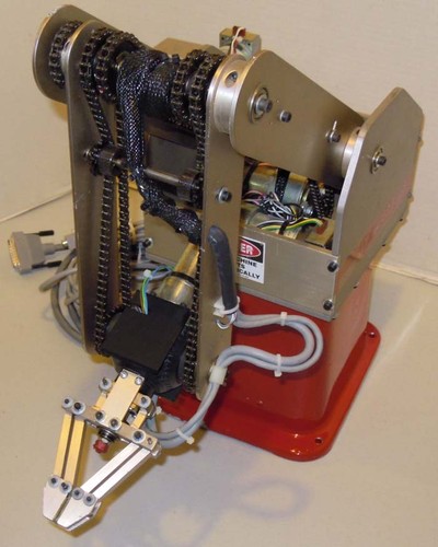

элемент scara
$T2eC16N,!)kE9s4Z-uiMBQi9lEyeew~~60_57.JPG (9479 просмотров) <a class='original' href='./download/file.php?id=10794&mode=view' target=_blank>Загрузить оригинал (363.09 КБ)</a>
шарнир окрасочного
шарнир1.JPG (9479 просмотров) <a class='original' href='./download/file.php?id=10795&mode=view' target=_blank>Загрузить оригинал (86.07 КБ)</a>
шарнир.JPG (9479 просмотров) <a class='original' href='./download/file.php?id=10796&mode=view' target=_blank>Загрузить оригинал (87.88 КБ)</a>
шарнир
$(KGrHqRHJBQE7)zgtuDbBPDoi9F,7g~~60_57.JPG (9479 просмотров) <a class='original' href='./download/file.php?id=10797&mode=view' target=_blank>Загрузить оригинал (385.4 КБ)</a>
Занятная подборка :good:!
особенно понравилась вот эта конструкция. Онень интересный и вроде простой привод захвата:
