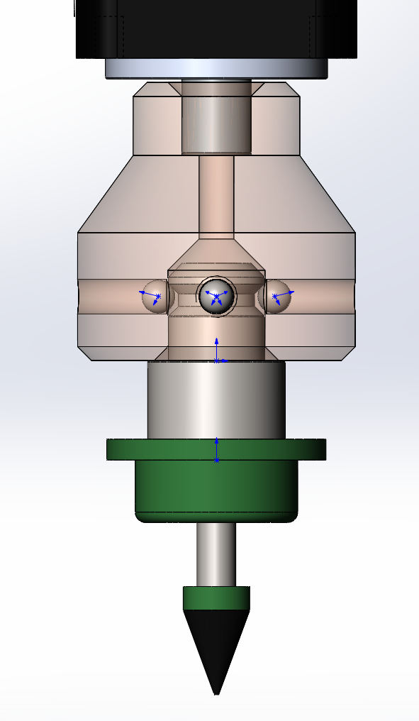

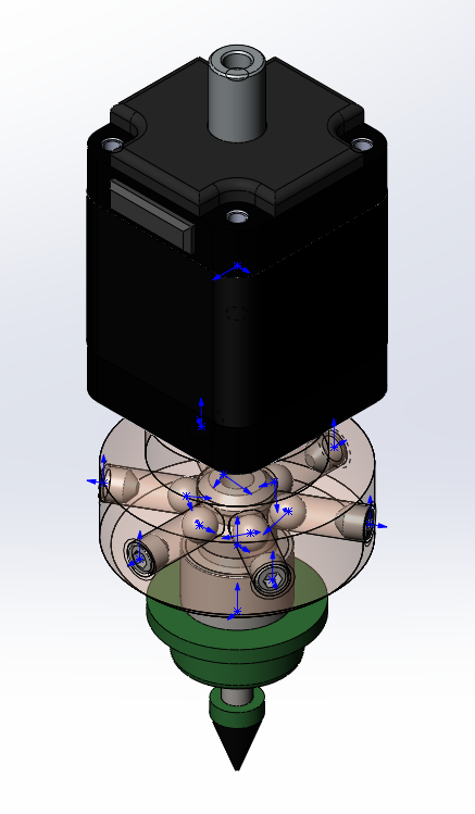

Кстати на счет сопел и автоматической смены, я разработал на базе сопел Juki (шарики подтянуты пружинками)
Так как уровень питателей и монтируемой платы будет совпадать, думаю применить пневмо цилиндры с вазвратной пружиной для перемещения сопел по Z.
https://ru.aliexpress.com/item/GOGO-Pin ... 302.b3DwGN
На видео видно как он работает.
Скорость регулируется изменением скорости запускания/стравливания воздуха.
Внутренности (5488 просмотров) <a class='original' href='./download/file.php?id=130003&mode=view' target=_blank>Загрузить оригинал (149.36 КБ)</a>
Внутренности
Общий вид (5488 просмотров) <a class='original' href='./download/file.php?id=130004&mode=view' target=_blank>Загрузить оригинал (112.71 КБ)</a>
Общий вид
Re: SMD раскладчик для СтепМастеров
А получится потом программно управлять этим пневмоцилиндром?
Получится менять сопла? Получится позиционировать деталь над камерой в плоскости фокуса с учетом толщины компонента?
На счет фиксации сопла - у меня ее нет. Хватает трения резиновой муфты.
Важнее соосность и очень желательна возможность регулировки соосности.
mcmega
Сообщения: 41
Зарегистрирован: 10 июн 2013, 20:00
Репутация: 4
Откуда: Беларусь
Сообщение mcmega »
Программно думаю да, там все просто, есть воздух - 1 положение, нет воздуха - второе, т.е. используется простой выход (есть/нет сигнал).
На счет высоты для фокусировки я не думаю что если поставить более-менее нормальную камеру, разница в 2-3мм скажется на фокусировку.
Но все равно, пока идет комплектуха, это пока что только наброски. По факту буду конечно смотреть что как получается.

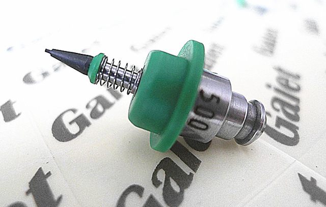

Для управления высотой по Z достаточно любого выхода из контроллера, в OpenPnP можно работать с булевыми данными, это и хочу здесь использовать.
А на счет высоты, в соплах уже учтен этот момент, там пружинка стоит и сопло само еще по высоте ходит в некоторых пределах (около 3-3,5мм), а за счет регулировки скорости подачи воздуха в цилиндр, можно изменять скорость перемещения.
https://ru.aliexpress.com/item/GOGO-Pin ... 312.eUMdak
Там есть видео работы.
Не хочу я целый канал занимать для сопел, потому что хочу мотор поставить для мини фрезера и диспансера пасты.

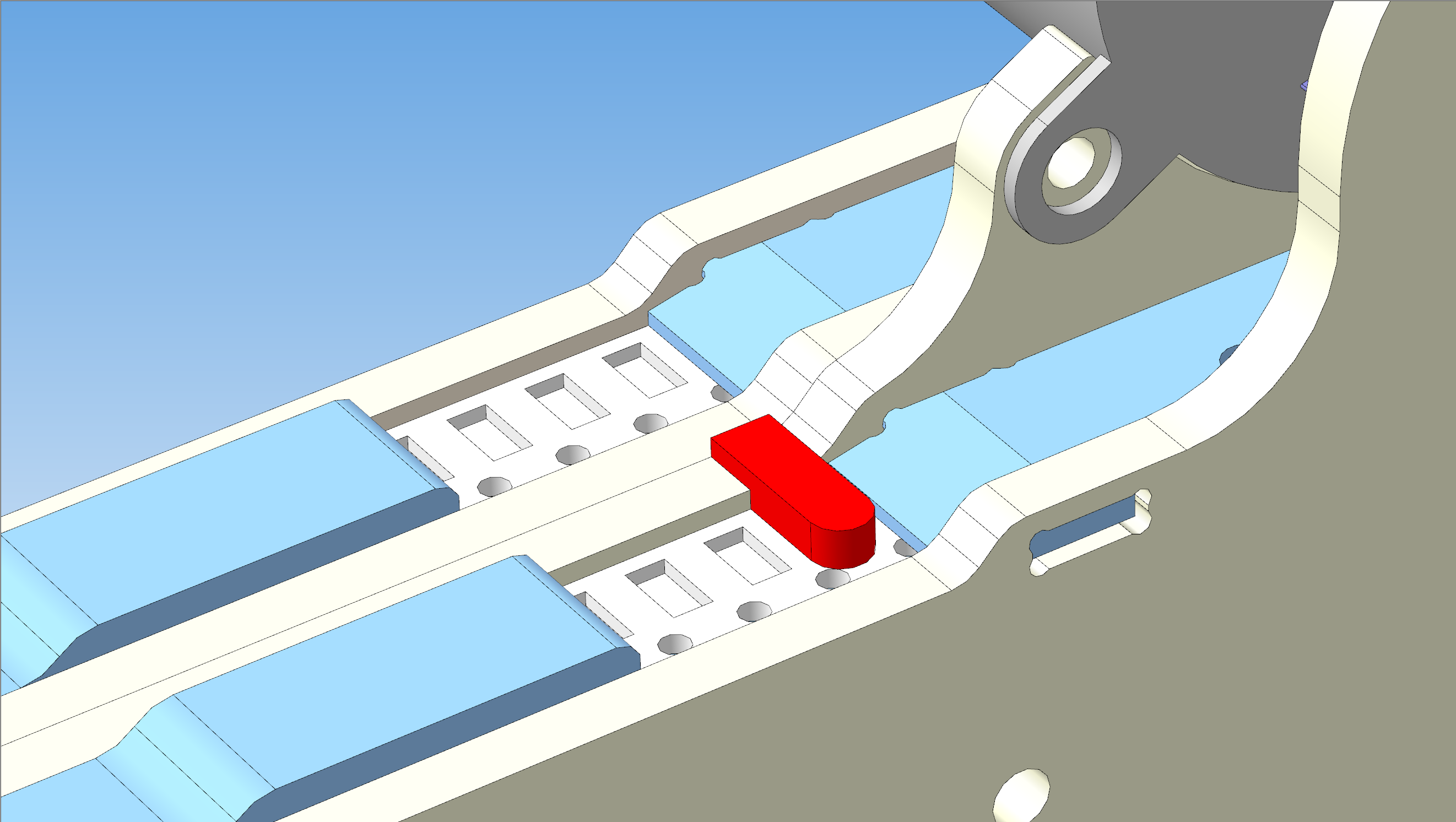

Питатели - самое сложное пожалуй. Я проработал схемку с перемещением ленты протяжкой на шаг за отверстие, основываясь на одном из предложенных вариантов на сайте openpnp (от alexavr2 ). До этого пытался автоматизировать на сервомашинках, поджим на электромагнитах... Хорошо, но дорого и долго собирать.
Касательно отрывания защитной плёнки - тут всё несколько хитрее. Разработана система автоматического перевешивания грузиков - элементарно: Z - образные натяжители, (одна сторона на шарнире, другая на плёнке) опускаются, как только первый коснется струны - сработает мотор и поднимет их все обратно. Тем временем защитная плёнка ниже натяжителей зажата между двумя обрезиненными валами, и свободный её запас ими проглатывается.

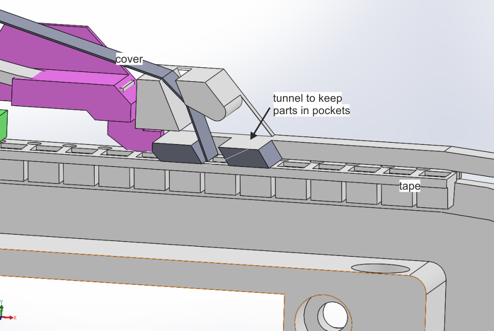

Сейчас вот думаю - стоит добавить "лапки" удерживающие компоненты после съема пленки вот в этом месте:
2018-01-14_15-11-45.png (5273 просмотра) <a class='original' href='./download/file.php?id=130780&mode=view' target=_blank>Загрузить оригинал (169.17 КБ)</a>

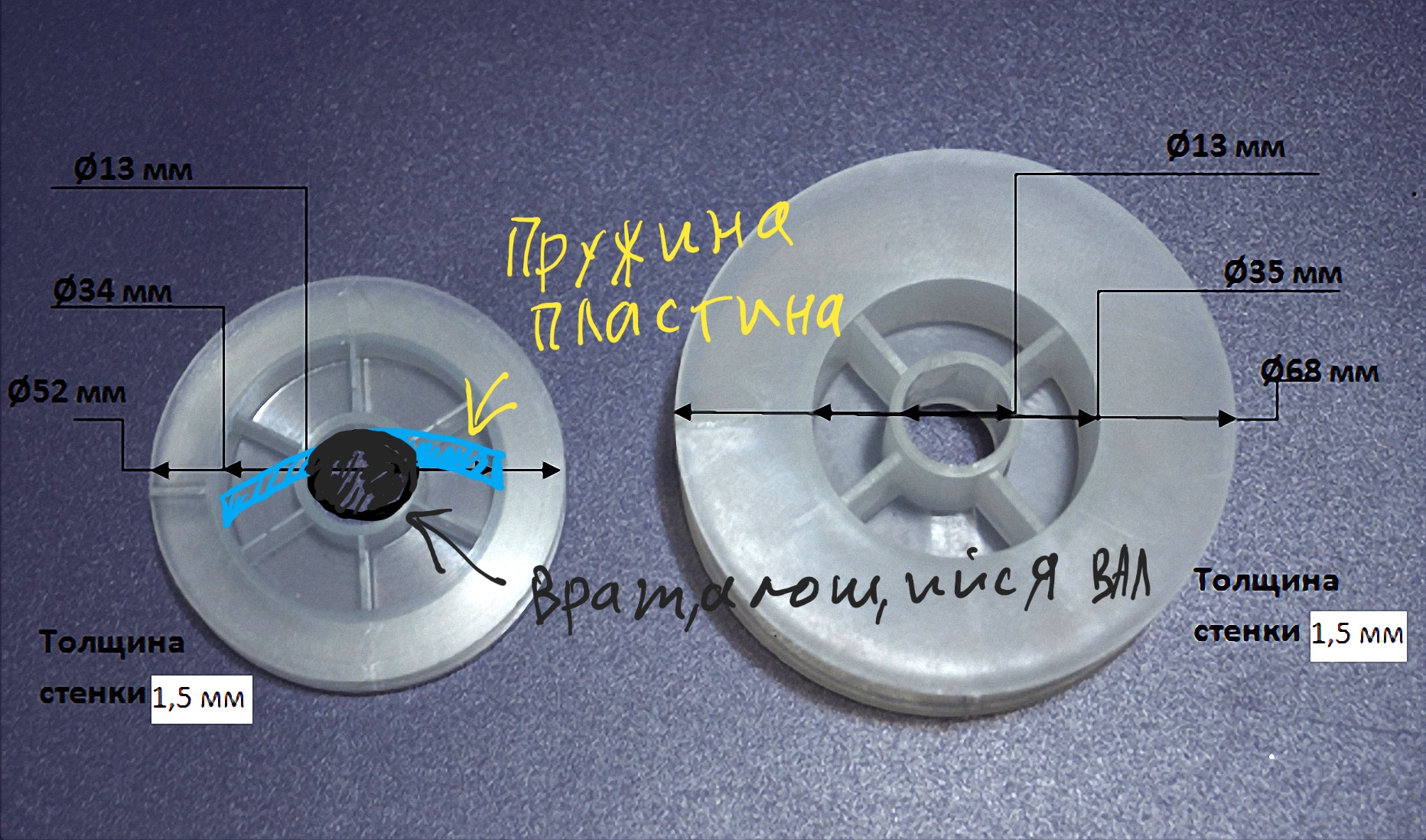

npa писал(а):Касательно отрывания защитной плёнки - тут всё несколько хитрее. Разработана система автоматического перевешивания грузиков
Не, грузики мне не нравятся. Я собирался поставить катушки для сматывания пленки с фрикционным зажимом на общий вал. И поворачивать вал во время движения одной из лент. Пока никак руки не доходят.

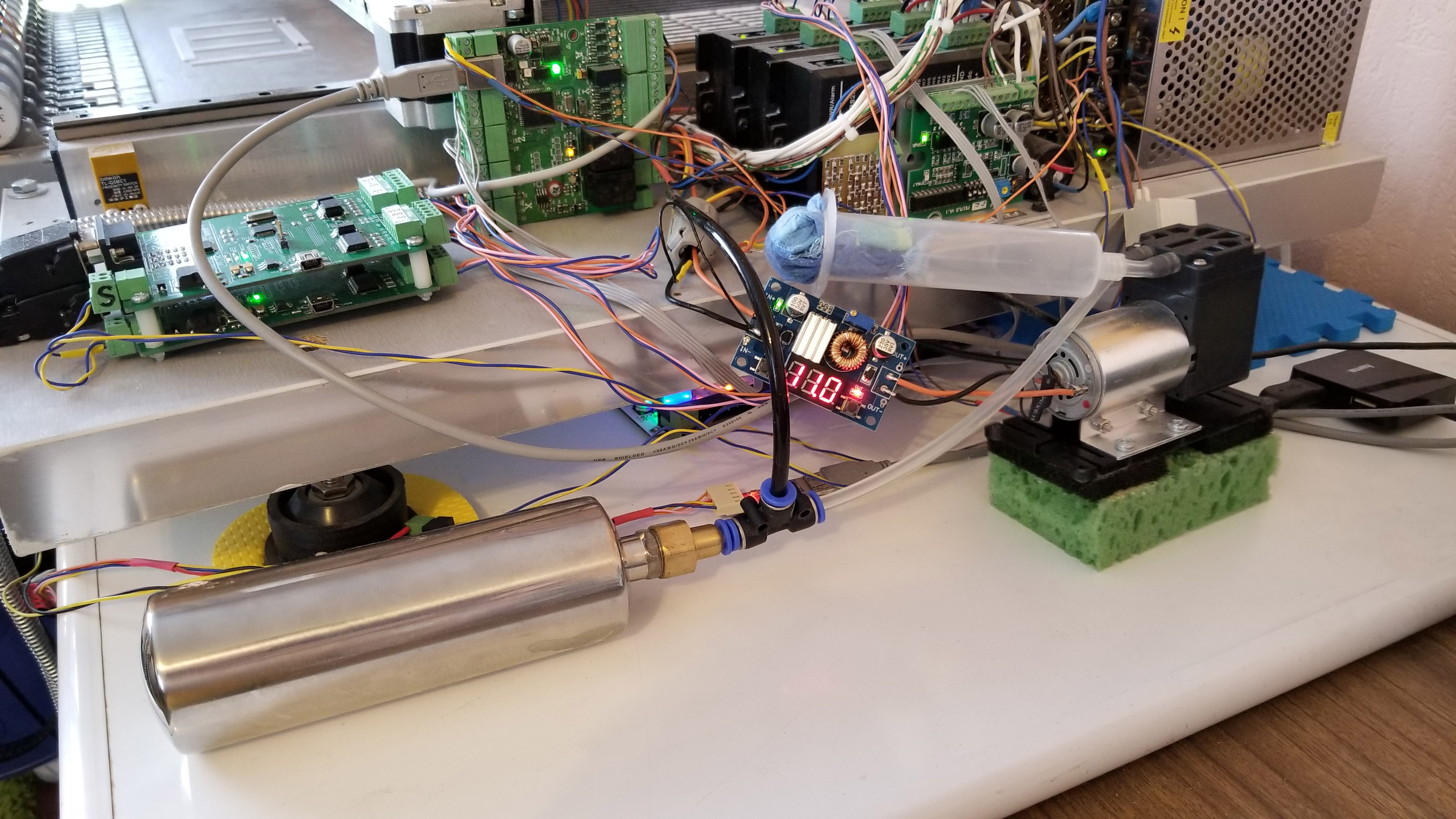

А мне бы узнать про насос и ресивер, не заметил... Вообще с контролем разрежения проблем нет - манометр+аналоговый датчик Холла=самодельный тензодатчик с достаточной точностью для контроля. Просто бюджетных датчиков не видел, разве что автомобильные.

michael-yurov писал(а):Не, грузики мне не нравятся. Я собирался поставить катушки для сматывания пленки с фрикционным зажимом на общий вал. И поворачивать вал во время движения одной из лент.
Я тоже так хотел. Но грузики просто в виде пассивных натяжителей из прутка - проще фрикционного зажима, заправки и последующей перемотки катушки... Не весь же бутерброд разбирать. Помимо того после системы с грузиками пленка готова к утилизации.
Впрочем, можно рассмотреть и магнитное зацепление катушки с валом, достаточное для выборки свободной плёнки.

npa писал(а):А мне бы узнать про насос и ресивер, не заметил...
Ресивер - в Китае попался довольно прикольный и недорогой.
Но можно сделать из чего угодно (хоть из куска профильной трубы с двумя заглушками).
Насос - коллекторный мембранный. Дешевая платка для регулировки оборотов (хочется сделать регулятор на основе давления, но и так работает нормально).
Шприц с тряпочкой - это глушитель. Очень сильно помогает.

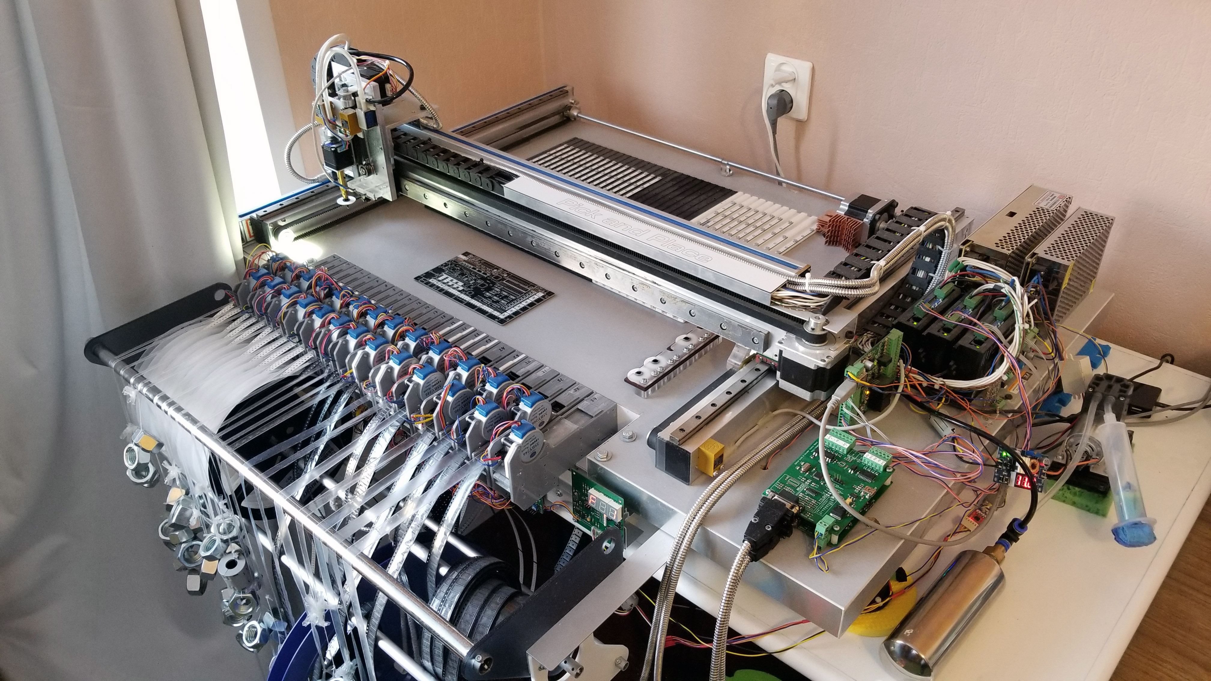

npa писал(а):Какая скорость на данный момент?
Сам не знаю. Попробую сейчас видео снять.
Скорость меня устраивает. А вот стабильности - не хватает. Иногда случаются сбои в работе.
20180130_160745.jpg (5259 просмотров) <a class='original' href='./download/file.php?id=130783&mode=view' target=_blank>Загрузить оригинал (1.37 МБ)</a>
20180130_160818.jpg (5259 просмотров) <a class='original' href='./download/file.php?id=130784&mode=view' target=_blank>Загрузить оригинал (1.64 МБ)</a>

По отрыву пленки - не знаю, как физически реализовано, но некоторые промышленные раскладчики отрывают ее только с одной стороны ленты. При этом она вместе с лентой уходит и не запутывается.

michael-yurov писал(а): Не, грузики мне не нравятся. Я собирался поставить катушки для сматывания пленки с фрикционным зажимом на общий вал. И поворачивать вал во время движения одной из лент. Пока никак руки не доходят.
можно сделать магнитный "фрикцион"

Duhas писал(а):можно сделать магнитный "фрикцион"
Кусок стальной пружинной пластины (от стартера бензопилы) намного проще.

michael-yurov писал(а):Кусок стальной пружинной пластины (от стартера бензопилы) намного проще.
Кусочек фетра, наклеенный на эту пружину, улучшит некоторые характеристики фрикциона. Пара трения металл-фетр раньше использовалась в узлах подмотки магнитофонов.

Сергей Саныч писал(а):По отрыву пленки - не знаю, как физически реализовано, но некоторые промышленные раскладчики отрывают ее только с одной стороны ленты. При этом она вместе с лентой уходит и не запутывается.
С одной стороны стоит хреновина типа ножа у бульдозера, которая отрывает плёнку с одной стороны и отгибает её освобождая доступ к деталькам.
