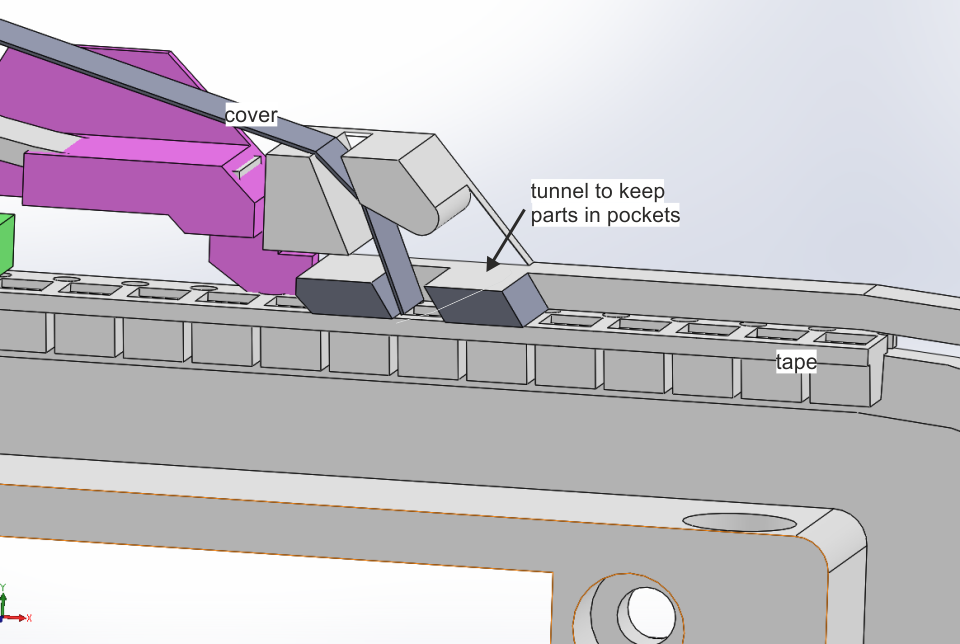

npa писал(а):Питатели - самое сложное пожалуй.
Да, так и есть. Уже вторую версию сделал, а все равно есть недостатки.
Да еще их много - долго изготавливать, собирать.
Сейчас вот думаю - стоит добавить "лапки" удерживающие компоненты после съема пленки вот в этом месте:
2018-01-14_15-11-45.png (5219 просмотров) <a class='original' href='./download/file.php?id=130780&mode=view' target=_blank>Загрузить оригинал (169.17 КБ)</a>
npa писал(а):Касательно отрывания защитной плёнки - тут всё несколько хитрее. Разработана система автоматического перевешивания грузиков
Не, грузики мне не нравятся. Я собирался поставить катушки для сматывания пленки с фрикционным зажимом на общий вал. И поворачивать вал во время движения одной из лент. Пока никак руки не доходят.

npa писал(а):Есть ещё вопрос. Есть цилиндрические smd-компоненты, например диоды и стабилитроны в стекле. Они захватываются, но разумеется воздух подсасывает. Решение-только определенной формы сопло, или можно будет настроить по контролю разрежения?
То что подсасывает - не страшно. Многие компоненты прилегают не плотно. Конденсаторы, например.
А вот то, что они могут вращаться при перемещении - не очень хорошо. Придется придумать сопло с резинкой, или проточить цилиндрическую выемку под деталь. Но тогда придется и угол сопла по датчику базы выравнивать и не давать ему вращаться при смене сопел.

По отрыву пленки - не знаю, как физически реализовано, но некоторые промышленные раскладчики отрывают ее только с одной стороны ленты. При этом она вместе с лентой уходит и не запутывается.

Сергей Саныч писал(а):По отрыву пленки - не знаю, как физически реализовано, но некоторые промышленные раскладчики отрывают ее только с одной стороны ленты. При этом она вместе с лентой уходит и не запутывается.
С одной стороны стоит хреновина типа ножа у бульдозера, которая отрывает плёнку с одной стороны и отгибает её освобождая доступ к деталькам.
