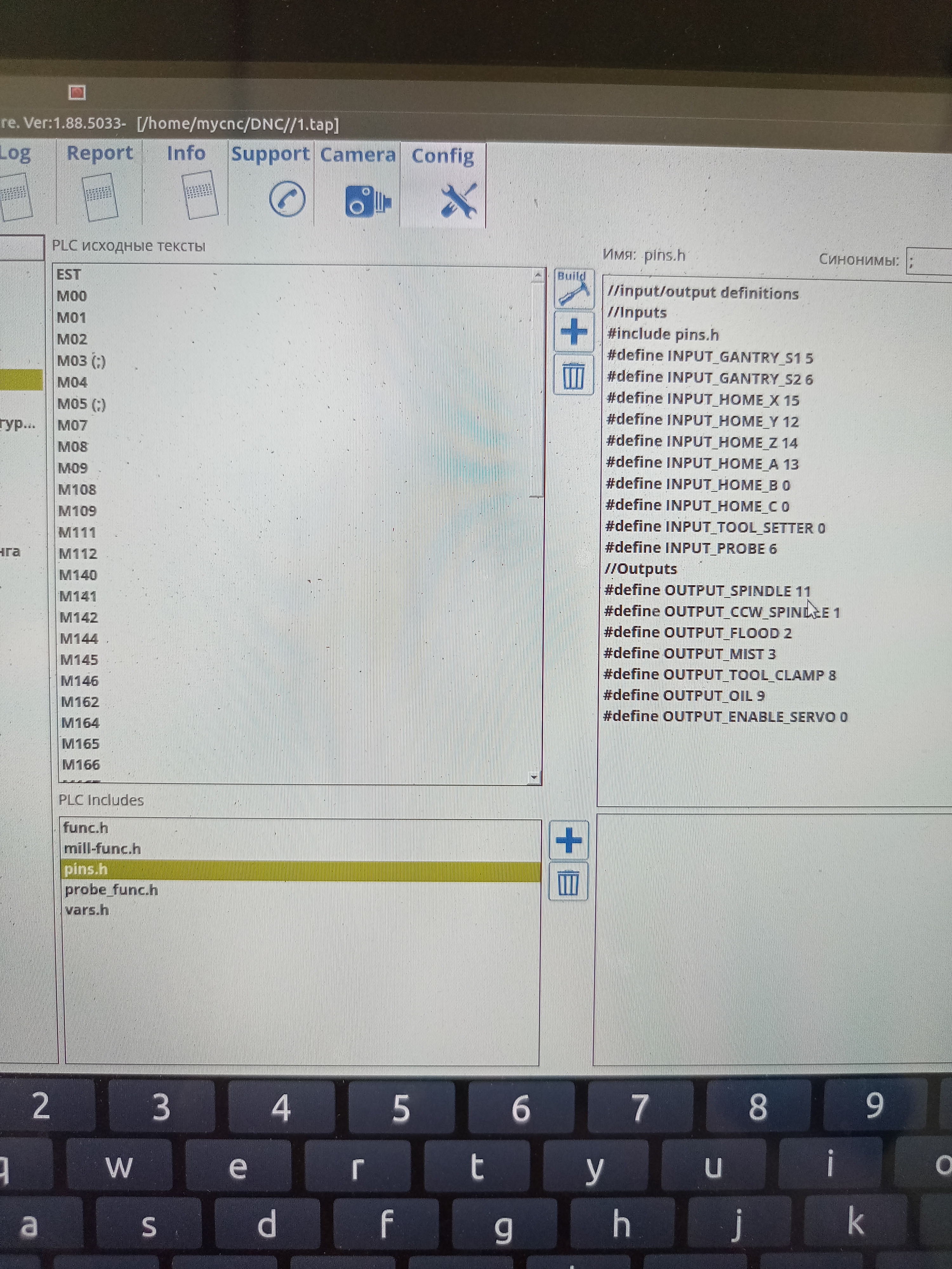

Всех приветствую,
Дело такое подключил к станку шпиндель,
Через out0, out1 на включение шпинделя, обороты регулирую потенциометром, включается-выключается по нажатию М03-М05, если ниже 350-380гц.
Если выше частота, шпиндель не отключается, (шпиндель 600гц 18000об) при уменьшении в ручную частоты, ниже указанных частот, выключается.
Перекидывал провода идущие с платы местами, включается-выключается нормально, но включается М05 выключается М03.
Подскажите, как быть)?

Доброго времени суток
Подскажите как настроить включение шпинделя через реле, по каманде М3 отключени М5,
Или где почитать за это?
ssisk
Сообщения: 44
Зарегистрирован: 22 фев 2017, 15:16
Re: Контроллеры myCNC
Сообщение ssisk »

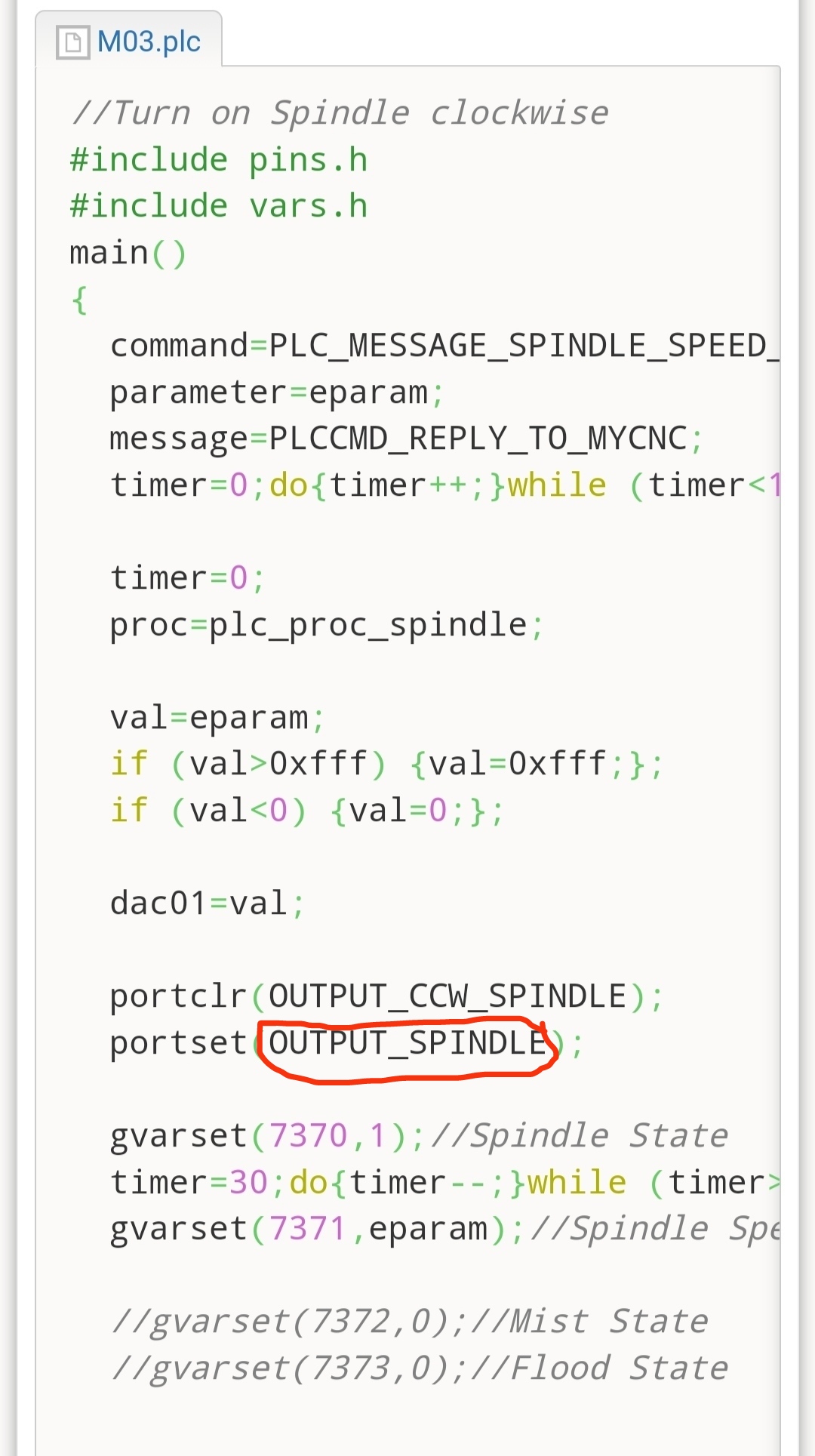

По умолчанию в процедуре М3 и М5 уже прописано включение и выключение выхода, вам нужно либо назначить во вкладке pins.h номер выхода который вы используете (на скрине обвёл, вместо 0 нужно вписать нужный вам выход).
IMG_20230701_225527.jpg (3699 просмотров) <a class='original' href='./download/file.php?id=208225&mode=view' target=_blank>Загрузить оригинал (219.1 КБ)</a>
Либо непосредственно в процедуре М3 и М5 вместо output_spindle прописать номер выхода.
IMG_20230702_224103.jpg (3633 просмотра) <a class='original' href='./download/file.php?id=208232&mode=view' target=_blank>Загрузить оригинал (308.98 КБ)</a>
Работать будет и так и так, но первый вариант мне кажется предпочтительнее.

Попробовал, оба варианта, и одновременно,
Не помогло (
ssisk
Сообщения: 44
Сообщение ssisk »
Какой у Вас контролер? Какой номер выхода прописываете? Во вкладке с выходами пробовали в ручную включать выключать выход который используете, запуск шпинделя есть?

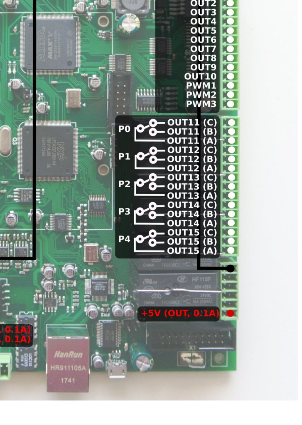

Сообщение ssisk »
Я думаю все беды связаны как раз с тем что вы пытаетесь управлять шпинделем не так как того требует изготовитель частотника и контролера, те два провода что идут на контролер от частотника должны замыкаться между собой, что будет соответствовать команде на запуск шпинделя, при размыкании этих проводов будет команда на остановку шпинделя.
Подключайте эти провода на out11(A) и out11(B)
IMG_20230703_121315.jpg (3562 просмотра) <a class='original' href='./download/file.php?id=208236&mode=view' target=_blank>Загрузить оригинал (446.94 КБ)</a>
Выписывайте 11 выход как я выше писал в настройках и всё должно работать.
15 выход скорее всего включается и выключается в М03 и М05, нужно смотреть.

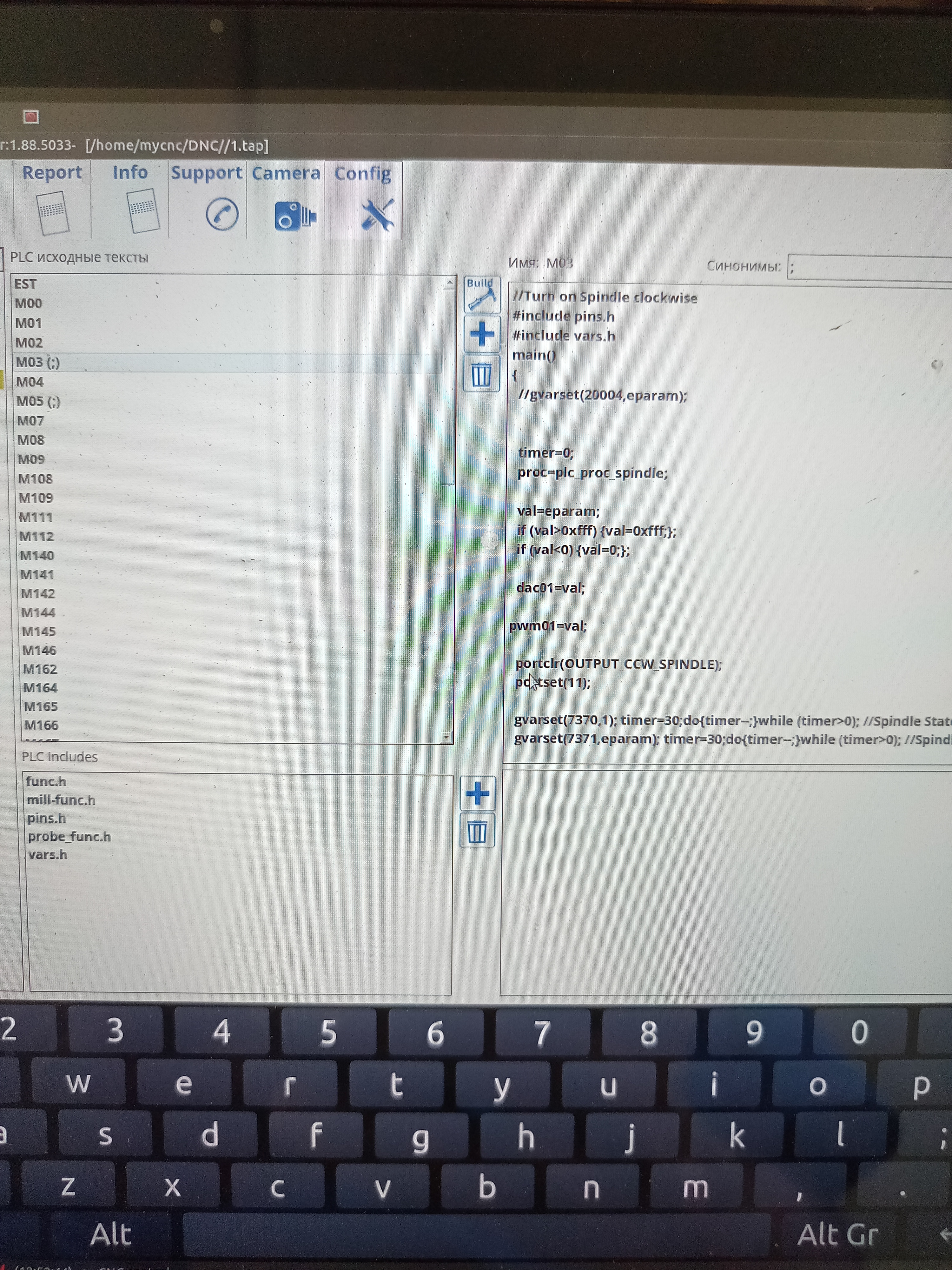

Сообщение putnik »
IMG20230703124318.jpg (3558 просмотров) <a class='original' href='./download/file.php?id=208237&mode=view' target=_blank>Загрузить оригинал (4.43 МБ)</a>
Не выходит
IMG20230703124259.jpg (3558 просмотров) <a class='original' href='./download/file.php?id=208238&mode=view' target=_blank>Загрузить оригинал (4.2 МБ)</a>
