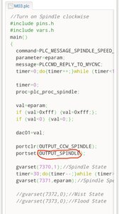

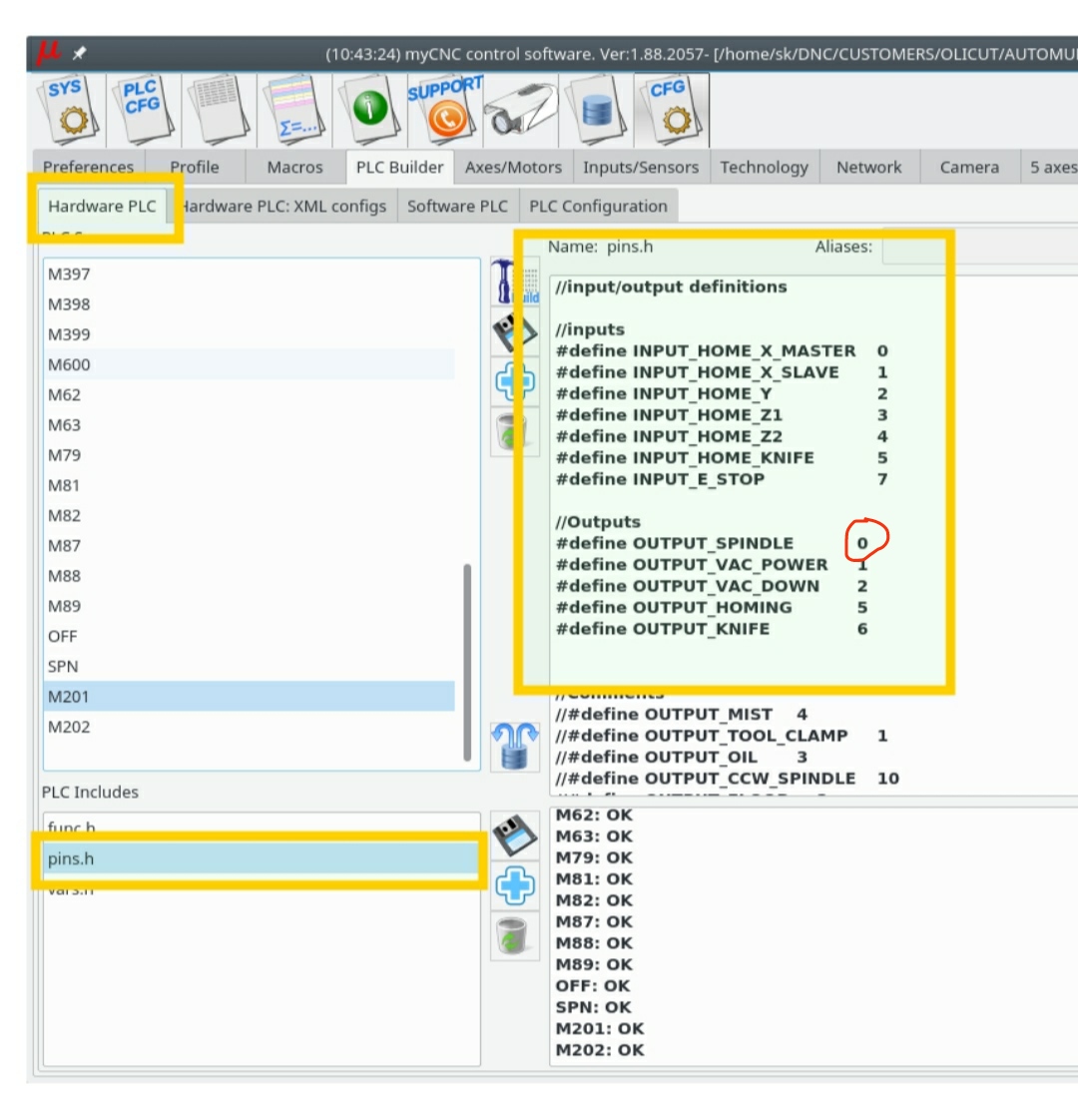

По умолчанию в процедуре М3 и М5 уже прописано включение и выключение выхода, вам нужно либо назначить во вкладке pins.h номер выхода который вы используете (на скрине обвёл, вместо 0 нужно вписать нужный вам выход).
IMG_20230701_225527.jpg (3712 просмотров) <a class='original' href='./download/file.php?id=208225&mode=view' target=_blank>Загрузить оригинал (219.1 КБ)</a>
Либо непосредственно в процедуре М3 и М5 вместо output_spindle прописать номер выхода.
IMG_20230702_224103.jpg (3646 просмотров) <a class='original' href='./download/file.php?id=208232&mode=view' target=_blank>Загрузить оригинал (308.98 КБ)</a>
Работать будет и так и так, но первый вариант мне кажется предпочтительнее.

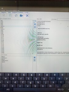

А вы пробуете кнопкой М03 запуск? Не пробовали написать программу какую-нибудь чтобы в G-коде была команда М03 и запустить этот код? Может у Вас кнопка в профиле не работает?
putnik
Сообщения: 173
Зарегистрирован: 07 апр 2015, 16:31
Репутация: 5
Настоящее имя: Батыр
Re: Контроллеры myCNC
Сообщение putnik »
Вообще ситуация такая как писал выше на этой странице, штатно всё работает, кнопка М03 вкл. Шпиндель М05 вык, с УП тоже всё работает, частотник подключен на out0 out1 , единственное.....

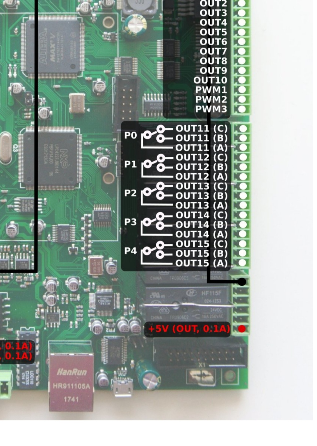

Я думаю все беды связаны как раз с тем что вы пытаетесь управлять шпинделем не так как того требует изготовитель частотника и контролера, те два провода что идут на контролер от частотника должны замыкаться между собой, что будет соответствовать команде на запуск шпинделя, при размыкании этих проводов будет команда на остановку шпинделя.
Подключайте эти провода на out11(A) и out11(B)
IMG_20230703_121315.jpg (3575 просмотров) <a class='original' href='./download/file.php?id=208236&mode=view' target=_blank>Загрузить оригинал (446.94 КБ)</a>
Выписывайте 11 выход как я выше писал в настройках и всё должно работать.

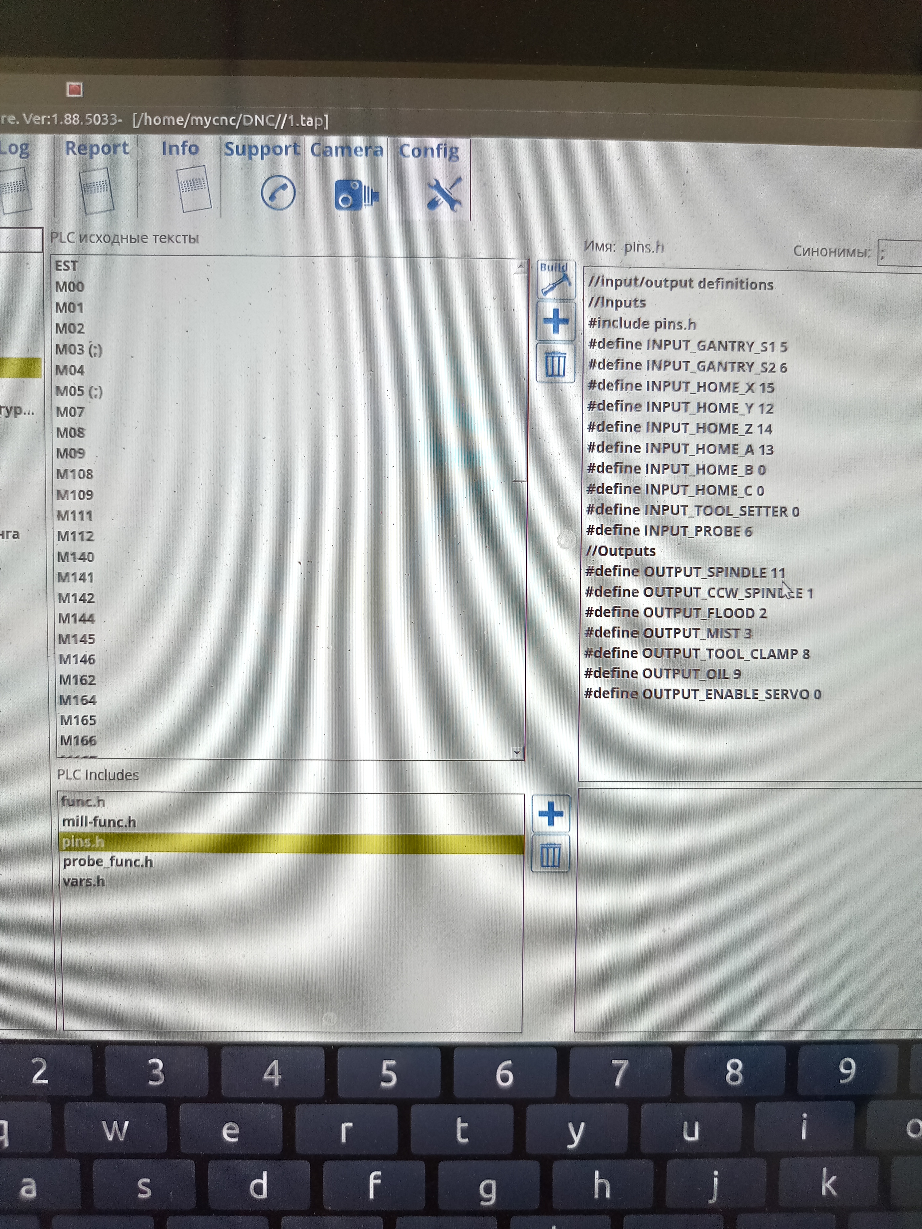

15 выход скорее всего включается и выключается в М03 и М05, нужно смотреть.
putnik
Сообщения: 173
Репутация: 5
Сообщение putnik »
IMG20230703124318.jpg (3571 просмотр) <a class='original' href='./download/file.php?id=208237&mode=view' target=_blank>Загрузить оригинал (4.43 МБ)</a>
Не выходит
IMG20230703124259.jpg (3571 просмотр) <a class='original' href='./download/file.php?id=208238&mode=view' target=_blank>Загрузить оригинал (4.2 МБ)</a>
