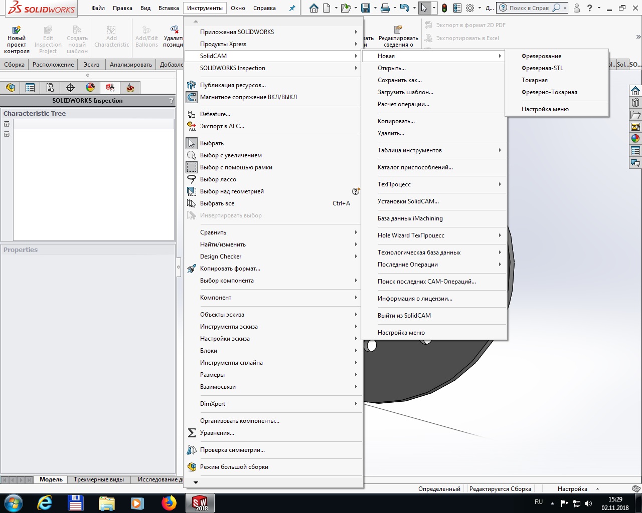

Коль пошла жара про арткам, то кто подскажет, как stl файл загнать в солид? Он его не видит как модель. И тут на помощь приходит арткам...
maxx2000orel
Сообщения: 357
Репутация: 94
Re: SolidCAM
Сообщение maxx2000orel »
А как что видит?
https://youtu.be/LmFxZjlNB84

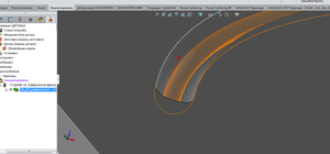

заранее вам благодарен Эдуард!вот файл https://yadi.sk/d/2LPsn_OKVyo7jQ. однако я обработал по 3d HSM и в конце обработки фреза проходить по верхнему краю в результате острый угол исчезает.как это справить Эдуард?
Frezer_PU
Сообщения: 358
Репутация: 197
Re: SolidCAM
Сообщение Frezer_PU »

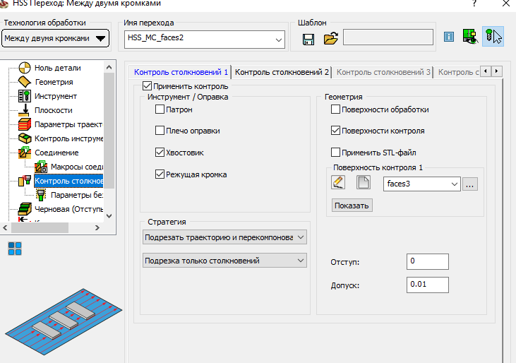

Maksud1 писал(а):заранее вам благодарен Эдуард!вот файл https://yadi.sk/d/2LPsn_OKVyo7jQ. однако я обработал по 3d HSM и в конце обработки фреза проходить по верхнему краю в результате острый угол исчезает.как это справить Эдуард?
Вот что у меня получилось сделать стратегией HSS Между двух кромок, большую канавку фрезой сферой D6 а меленькую фрезой сферой D2 ! Настраеваем одну траекторию после чего делаем ее копию и переопределяем только геометрию и инструмент!
Чтобы все хорошо получилось надо будет еще применить такие настройки как модификация (продлить/укоротить) и контроль столкновений указав вертикальные стенки в тупиках сначала и конца спирали!
Там где показывает остаточный материал острый угол сделать не получится, в этом месте при любых раскладах останется радиус от фрезы не зависимо от ее размеров!
Я надеюсь как для примера я показал вам куда копать и дал пищу для размышлений!
Большая канавка, траектория +результат:
Маленькая канавка, траектория +результат !
ВСЕ ПРИХОДИТ С ОПЫТОМ!

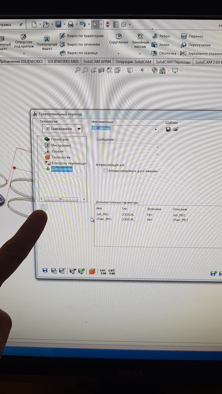

Здравствуйте, подскажите, почему в 2016 КАМ недоступна трансформация гравировального перехода?
2018-11-04 21-49-41.JPG (4228 просмотров) <a class='original' href='./download/file.php?id=149803&mode=view' target=_blank>Загрузить оригинал (417.14 КБ)</a>
Для контуров, карманов - все работает.
Мой Ютуб канал.
Re: SolidCAM
У меня 2017 версия, и трансформация недоступна пока не выбрал геометрию и инструмент.
ScrewDriver
Сообщения: 1866
Репутация: 498
Настоящее имя: Василий
Re: SolidCAM
Сообщение ScrewDriver »
sima8520 писал(а): У меня 2017 версия, и трансформация недоступна пока не выбрал геометрию и инструмент.
У меня все выбрано и сгенерировано.
Может кто-то проверить в 16 солиде еще?
Если действительно глюк версии, перейду на более свежий.
Мой Ютуб канал.
Re: SolidCAM
Посмотри трансформацию не в самом переходе , а в колонке где общие установки переходов
Там есть трансформация

Re: SolidCAM
Сообщение Vadimk »
Проверил, в 16-ом у меня тоже не активно
но трансформацию можно сделать как говорил nik1
правой мышкой на переходе, выбираем трансформацию
и все ок! работает

Frezer_PU писал(а):
Эдуард подскажите пож... почему у меня фреза сразу вырезается (опускается сразу на 3-4 мм )в материал?
2018-11-05_18-12-51.png (4175 просмотров) <a class='original' href='./download/file.php?id=149837&mode=view' target=_blank>Загрузить оригинал (63.27 КБ)</a>
в каком пункте это справит? копался-копался и не докопался извините!

Посмотрите самый первый скриншот у Эдуарда пост #2725
Модификация- продлить/укоротить поставь галку и настрой
а вообще то, я думаю здесь сначала надо сделать черновую
и HSS стратегия, которая у вас никуда не врежется.
Frezer_PU
Сообщения: 358
Репутация: 197
Re: SolidCAM
Maksud1 писал(а):
В настройке модификация- продлить/укоротить , смотрите выше первый скрин моего поста !
Вам надо сделать боковое расширение в этой настройке на определенный процент или раз мер в зависимости от диаметра использованной фрезы чтоб как бы нарастить траекторию и поднять ее выше начальной плоскости !
Опускается фреза на Nnnю. глубину потому что она сферическая и точка контакта лежит не в центре фрезы а на одном из секторов ее радиуса (программа определяет это автоматически) !
Ошибки это часть успеха,

[quote="Frezer_PU"][/quote]
спасибо большое получилось :good:
