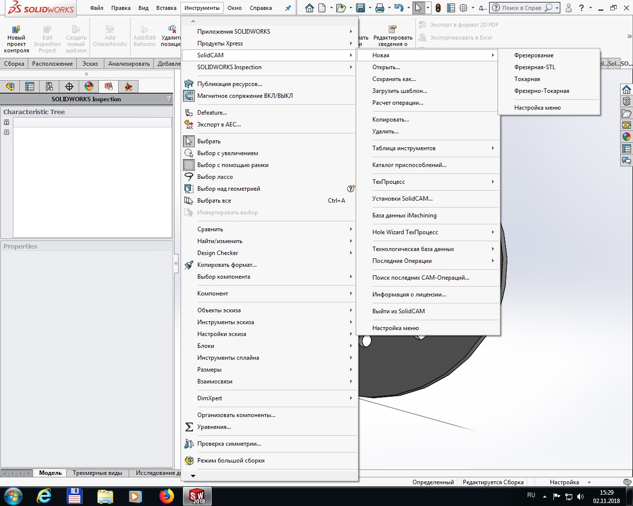

Добрый день, не подскажите где можно найти операцию сверление так как здесь нет.
Lighthouse.jpg (4580 просмотров) <a class='original' href='./download/file.php?id=149663&sid=966916e528d4582f84834c1a77269dcd&mode=view' target=_blank>Загрузить оригинал (262.06 КБ)</a>
Frezer_PU
Сообщения: 358
Репутация: 197
Re: SolidCAM
Сообщение Frezer_PU »
vichet писал(а):Добрый день, не подскажите где можно найти операцию сверление так как здесь нет.
Для начала надо создать САМ проект а потом выбирать операцию сверления!
