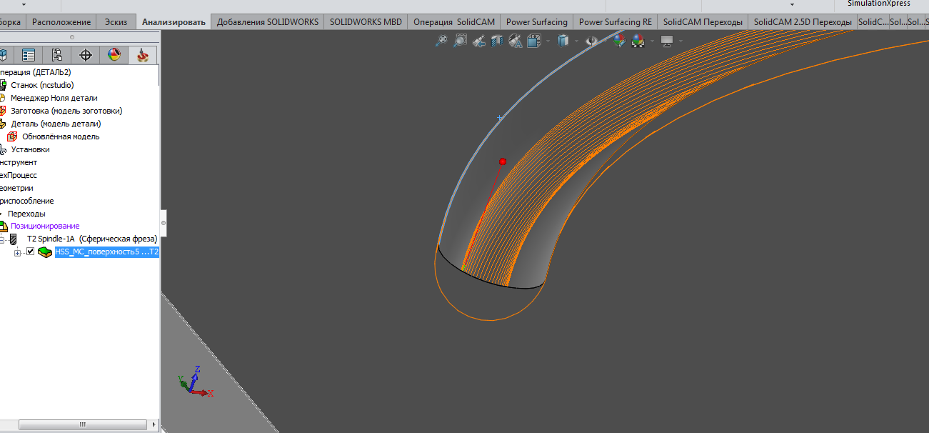

Frezer_PU писал(а):
Эдуард подскажите пож... почему у меня фреза сразу вырезается (опускается сразу на 3-4 мм )в материал?
2018-11-05_18-12-51.png (4470 просмотров) <a class='original' href='./download/file.php?id=149837&mode=view' target=_blank>Загрузить оригинал (63.27 КБ)</a>
в каком пункте это справит? копался-копался и не докопался извините!

Посмотрите самый первый скриншот у Эдуарда пост #2725
Модификация- продлить/укоротить поставь галку и настрой
а вообще то, я думаю здесь сначала надо сделать черновую
и HSS стратегия, которая у вас никуда не врежется.

В настройке модификация- продлить/укоротить , смотрите выше первый скрин моего поста !
Вам надо сделать боковое расширение в этой настройке на определенный процент или раз мер в зависимости от диаметра использованной фрезы чтоб как бы нарастить траекторию и поднять ее выше начальной плоскости !
Опускается фреза на Nnnю. глубину потому что она сферическая и точка контакта лежит не в центре фрезы а на одном из секторов ее радиуса (программа определяет это автоматически) !

спасибо большое получилось :good:
