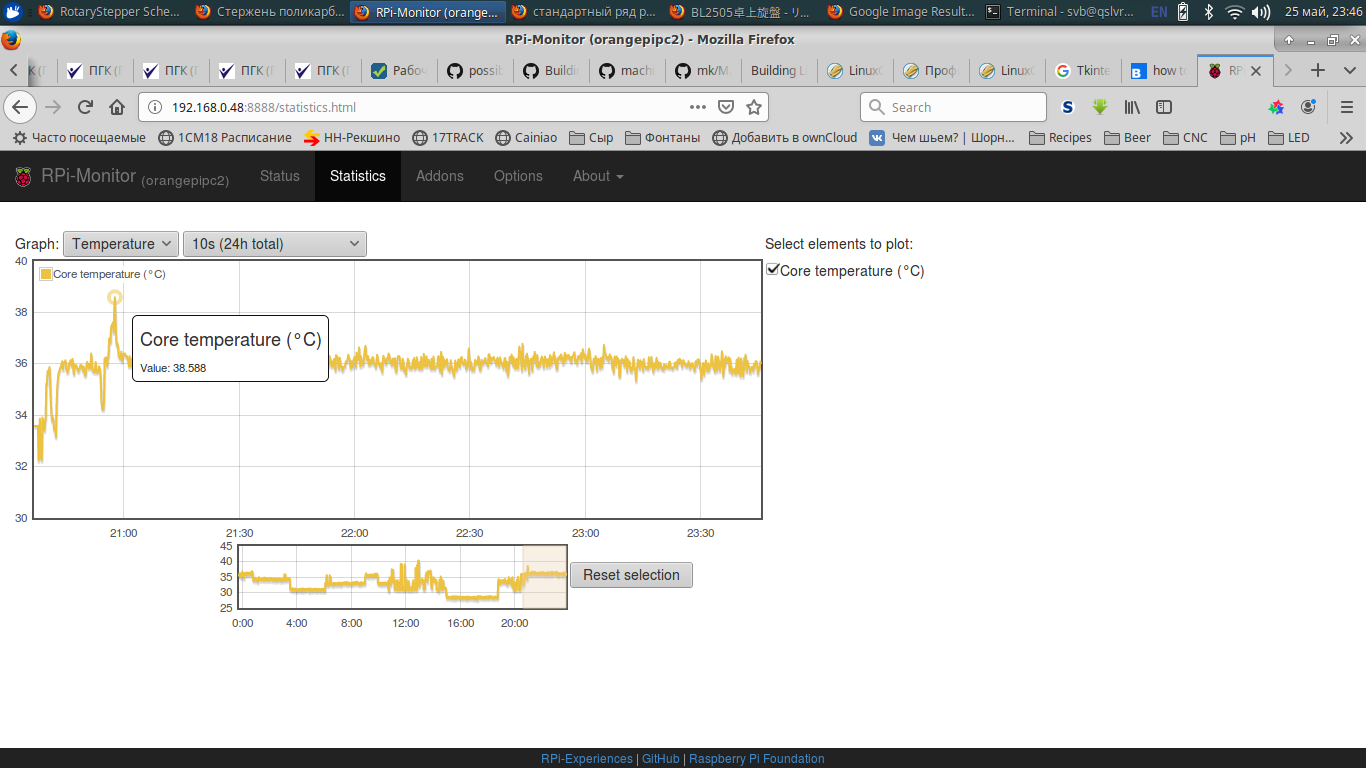

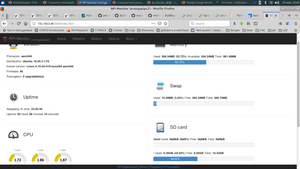

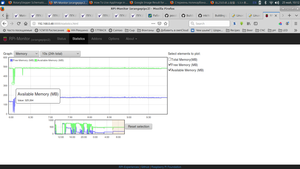

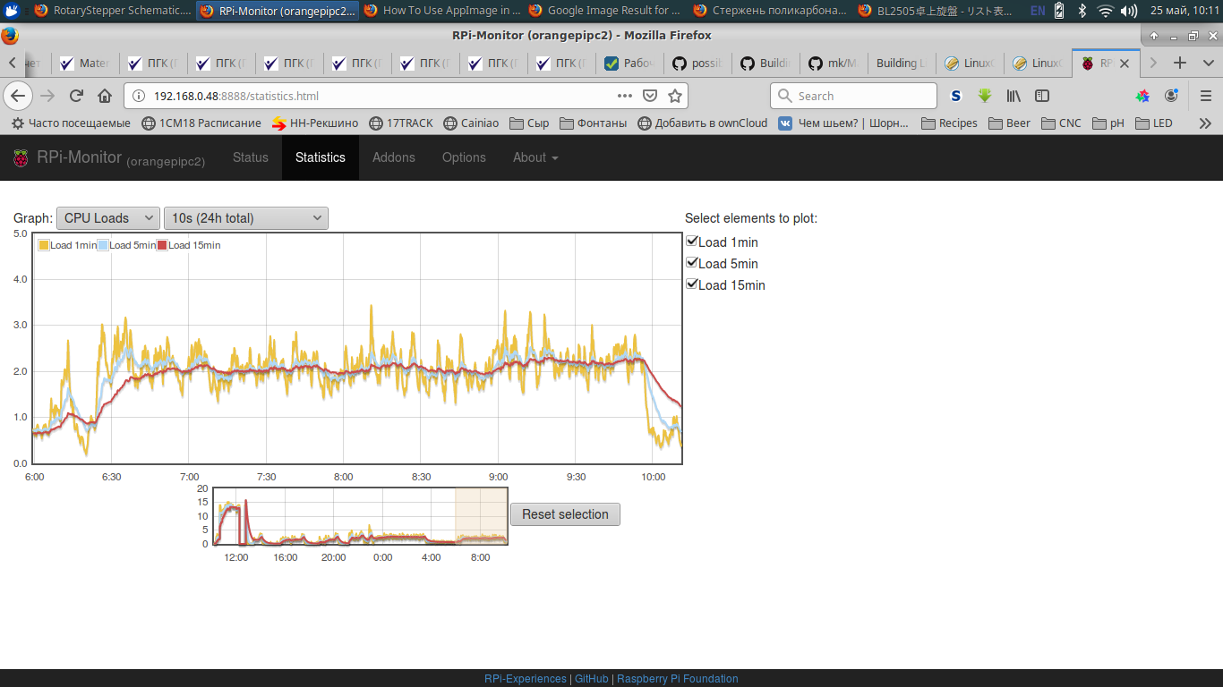

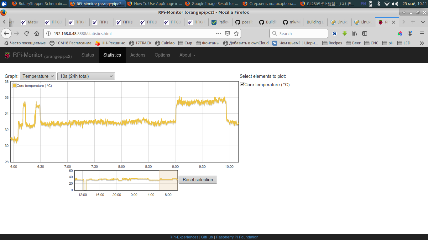

Re: LinuxCNC + Orange Pi
Сообщение svb »
Jim Raynor писал(а):Ребята, столкнулись с одной проблемкой при работе с этой системой. При тестирования большой программы обработки после 3 часов непрерывной работы Orange неожиданно повис намертво, а после перезапуска той же программы опять завис но уже значительно раньше. Кроме того, если поверх открытого axis запустить например браузер, то система тоже зависает. Подскажите, кто в курсе, в чем может быть проблема? Используем Orange pi pc, шаговики nema17, драйверы tb6560.
Итак, первый прогон....
Тестировалось просто на плате, никакое внешнее оборудование (станок) к плате не подключен
OrangePI PC2
Processor: aarch64
Distribution: Ubuntu 18.04.2 LTS
Kernel version: Linux 4.19.44-rt19-sunxi64 aarch64
Uptime: 23 hours 59 minutes 12 seconds
Старт программ 6:06 MSK
Окончание программы 9:57MSK
Время выполнения 3:51:00
Минутная подача 1500мм/мин (выкручено в это положение вручную)
Конфиг 3D_axis от MX_Master
За всё время работы программы проц не нагрелся выше 37 градусов.
И памяти хватило, и проц не сильно загружен был.
Следующий этап тестирования будет с подачами, заданными в программе.

svb
Сообщения: 312
Зарегистрирован: 10 апр 2018, 11:31

Сообщение svb »
Итак, 20:42 запущен тест проги от Jim Raynor на скоростях, заданных в программе (не ускоренно).
Посмотрим, зависнет ли. Пока загрузка ниже среднего :good:

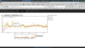

Сообщение svb »
svb писал(а):Итак, 20:42 запущен тест проги от Jim Raynor на скоростях, заданных в программе (не ускоренно).
Перед запуском для чистоты эксперимента перезагрузил апельсинку.
3 часа, полёт нормальный, отошла кабель-мачта :)
UPD: Отработало всё нормально, 4 часа с копейками. Температура выше 36.7 не подымалась, загрузка ЦП не выше 3.5 (в пиках, а средняя 2.2-2.4), памяти не более 42% использовалось за всё время работы, свап неиспользован был.
