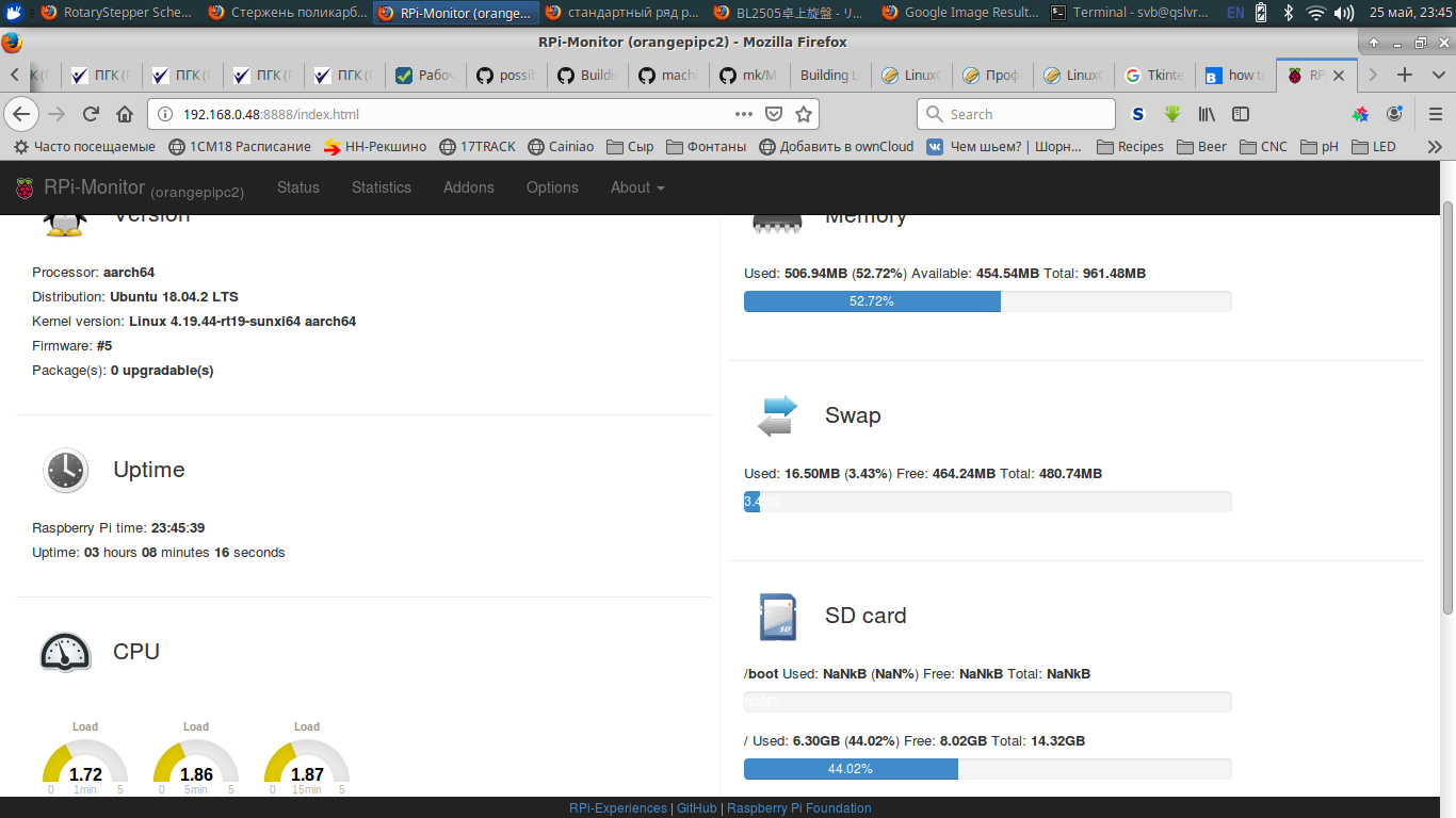

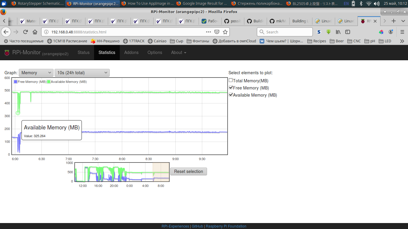

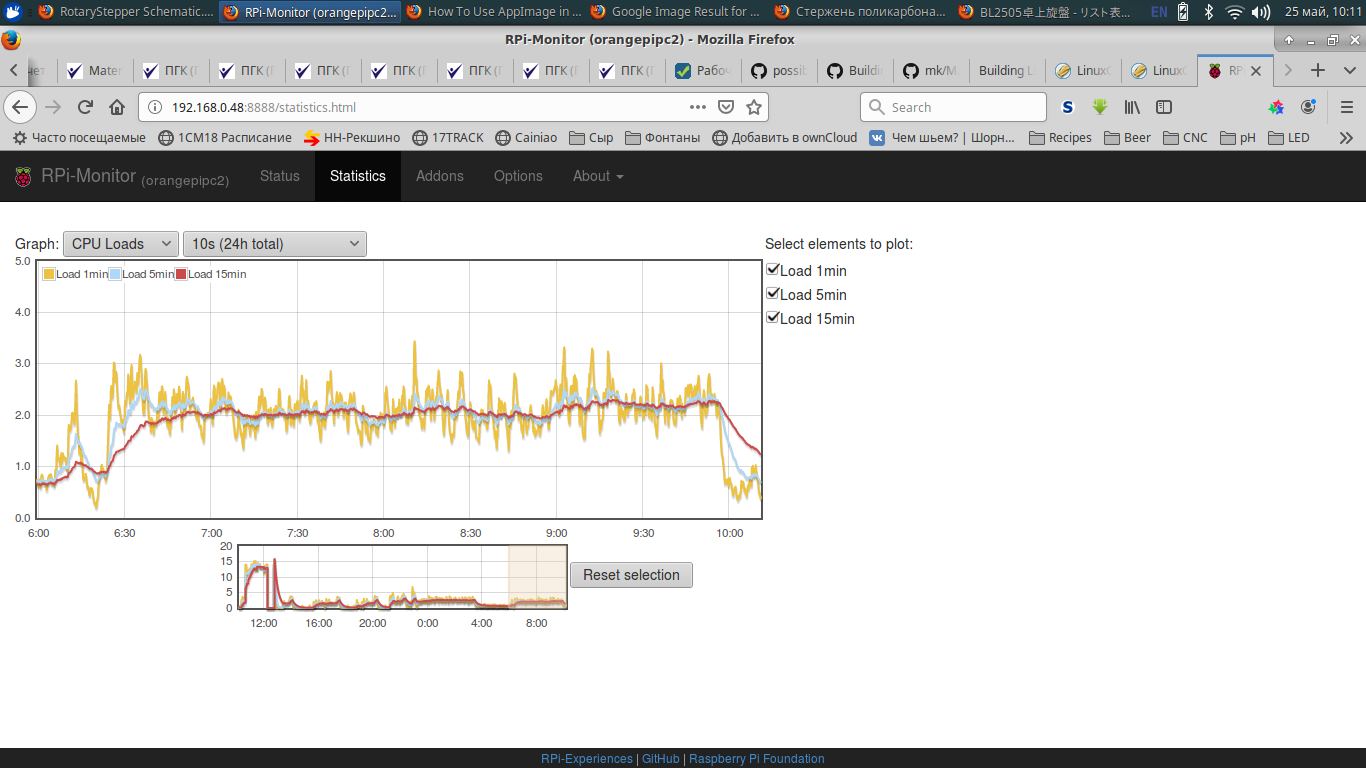

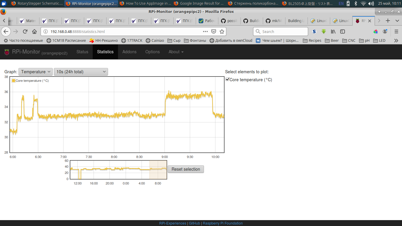

Jim Raynor писал(а):Ребята, столкнулись с одной проблемкой при работе с этой системой. При тестирования большой программы обработки после 3 часов непрерывной работы Orange неожиданно повис намертво, а после перезапуска той же программы опять завис но уже значительно раньше. Кроме того, если поверх открытого axis запустить например браузер, то система тоже зависает. Подскажите, кто в курсе, в чем может быть проблема? Используем Orange pi pc, шаговики nema17, драйверы tb6560.
Итак, первый прогон....
Тестировалось просто на плате, никакое внешнее оборудование (станок) к плате не подключен
OrangePI PC2
Processor: aarch64
Distribution: Ubuntu 18.04.2 LTS
Kernel version: Linux 4.19.44-rt19-sunxi64 aarch64
Uptime: 23 hours 59 minutes 12 seconds
Старт программ 6:06 MSK
Окончание программы 9:57MSK
Время выполнения 3:51:00
Минутная подача 1500мм/мин (выкручено в это положение вручную)
Конфиг 3D_axis от MX_Master
За всё время работы программы проц не нагрелся выше 37 градусов.
И памяти хватило, и проц не сильно загружен был.
Следующий этап тестирования будет с подачами, заданными в программе.
Screenshot_2019-05-25_10-11-08.png (3345 просмотров) <a class='original' href='./download/file.php?id=163280&sid=09114ae468d7432cff2c160cddd8bf07&mode=view' target=_blank>Загрузить оригинал (116.9 КБ)</a>
Screenshot_2019-05-25_10-11-42.png (3345 просмотров) <a class='original' href='./download/file.php?id=163281&sid=09114ae468d7432cff2c160cddd8bf07&mode=view' target=_blank>Загрузить оригинал (152.71 КБ)</a>
Screenshot_2019-05-25_10-12-16.png (3345 просмотров) <a class='original' href='./download/file.php?id=163282&sid=09114ae468d7432cff2c160cddd8bf07&mode=view' target=_blank>Загрузить оригинал (125.86 КБ)</a>
Платы: OPI-PC(умерла), OPI-PC2

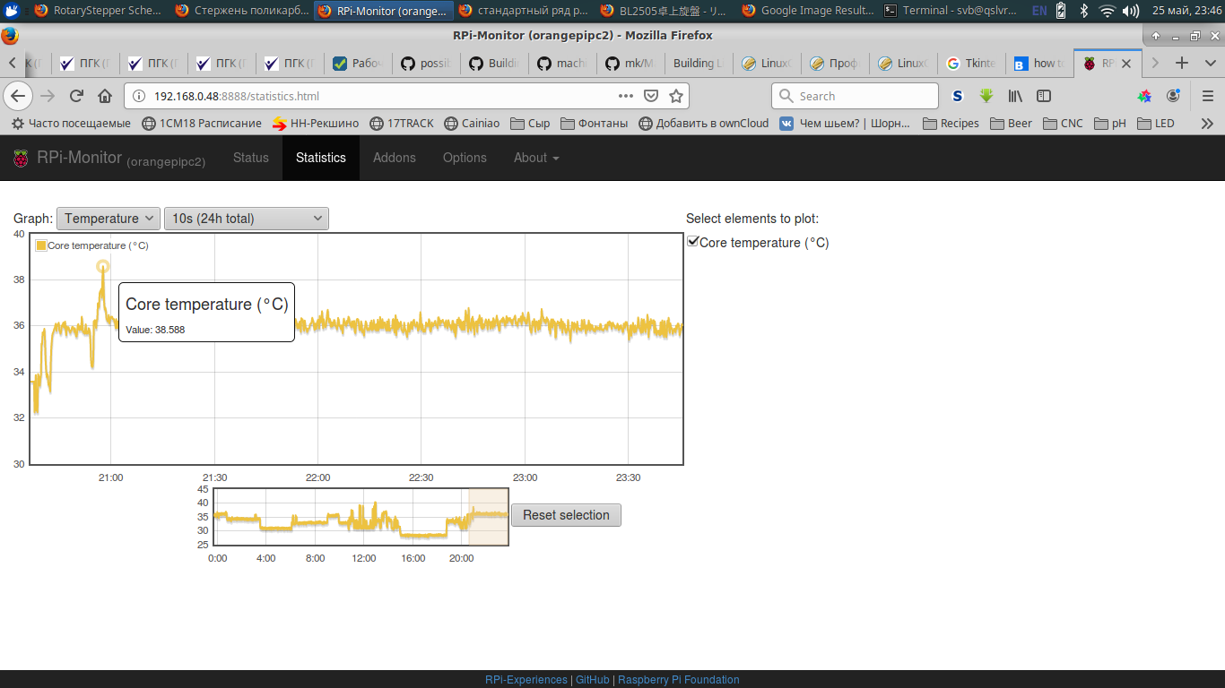

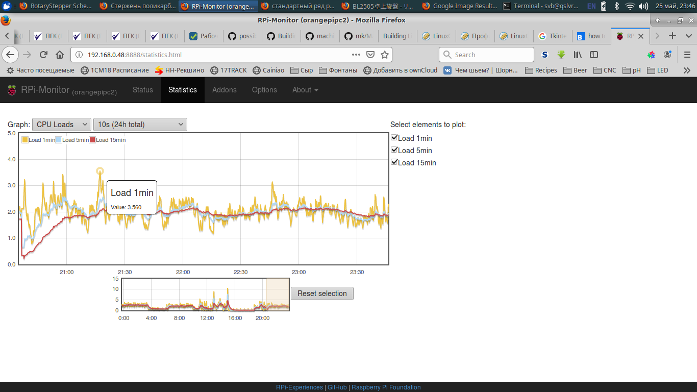

Итак, 20:42 запущен тест проги от Jim Raynor на скоростях, заданных в программе (не ускоренно).
Посмотрим, зависнет ли. Пока загрузка ниже среднего :good:
2MX_Master: LinuxCNC я собрал, но пока не закончится тест, ставить его не буду. Всё равно в нем пока нет поддержки H3/H5 GPIO :thinking:

svb писал(а):Итак, 20:42 запущен тест проги от Jim Raynor на скоростях, заданных в программе (не ускоренно).
Перед запуском для чистоты эксперимента перезагрузил апельсинку.
3 часа, полёт нормальный, отошла кабель-мачта :)
UPD: Отработало всё нормально, 4 часа с копейками. Температура выше 36.7 не подымалась, загрузка ЦП не выше 3.5 (в пиках, а средняя 2.2-2.4), памяти не более 42% использовалось за всё время работы, свап неиспользован был.
Так что......
Screenshot_2019-05-25_23-45-44.png (3211 просмотров) <a class='original' href='./download/file.php?id=163344&sid=09114ae468d7432cff2c160cddd8bf07&mode=view' target=_blank>Загрузить оригинал (131.96 КБ)</a>
Screenshot_2019-05-25_23-46-11.png (3211 просмотров) <a class='original' href='./download/file.php?id=163345&sid=09114ae468d7432cff2c160cddd8bf07&mode=view' target=_blank>Загрузить оригинал (120.22 КБ)</a>
Screenshot_2019-05-25_23-46-57.png (3211 просмотров) <a class='original' href='./download/file.php?id=163346&sid=09114ae468d7432cff2c160cddd8bf07&mode=view' target=_blank>Загрузить оригинал (151.11 КБ)</a>
Последний раз редактировалось svb 26 май 2019, 01:14, всего редактировалось 1 раз.
