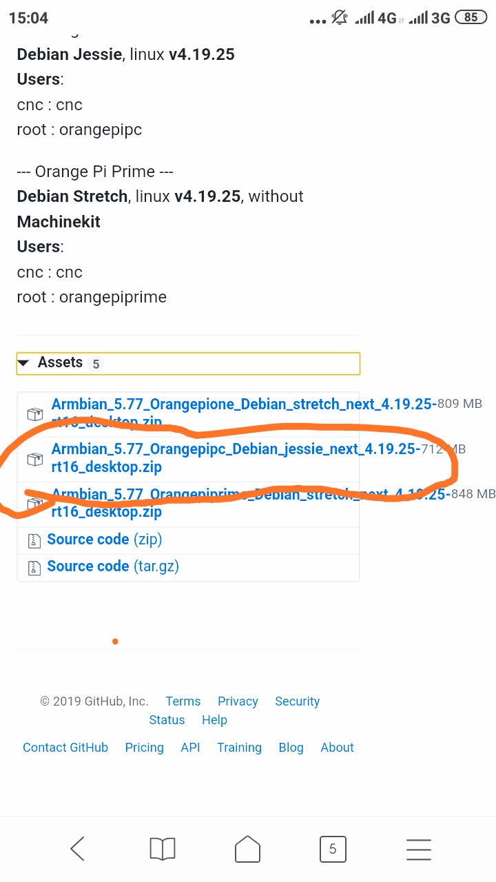

Jim Raynor
Сообщения: 7
Зарегистрирован: 23 май 2019, 11:17
Re: LinuxCNC + Orange Pi
Сообщение Jim Raynor »
Народ, а на h5 запуститься эта тема?
svb
Сообщения: 312
Зарегистрирован: 10 апр 2018, 11:31
Репутация: 82
Откуда: Нижний Новгород
Сообщение svb »
Jim Raynor писал(а):Народ, а на h5 запуститься эта тема?
OrangePI PC2 :)
Только ищи мою сборку, там уже MK внутри
А где искать то?

svb
Сообщения: 312
Репутация: 82
Сообщение svb »
Jim Raynor писал(а):А где искать то?
https://github.com/orange-cnc/armbian_b ... limage.rar
Платы: OPI-PC(умерла), OPI-PC2

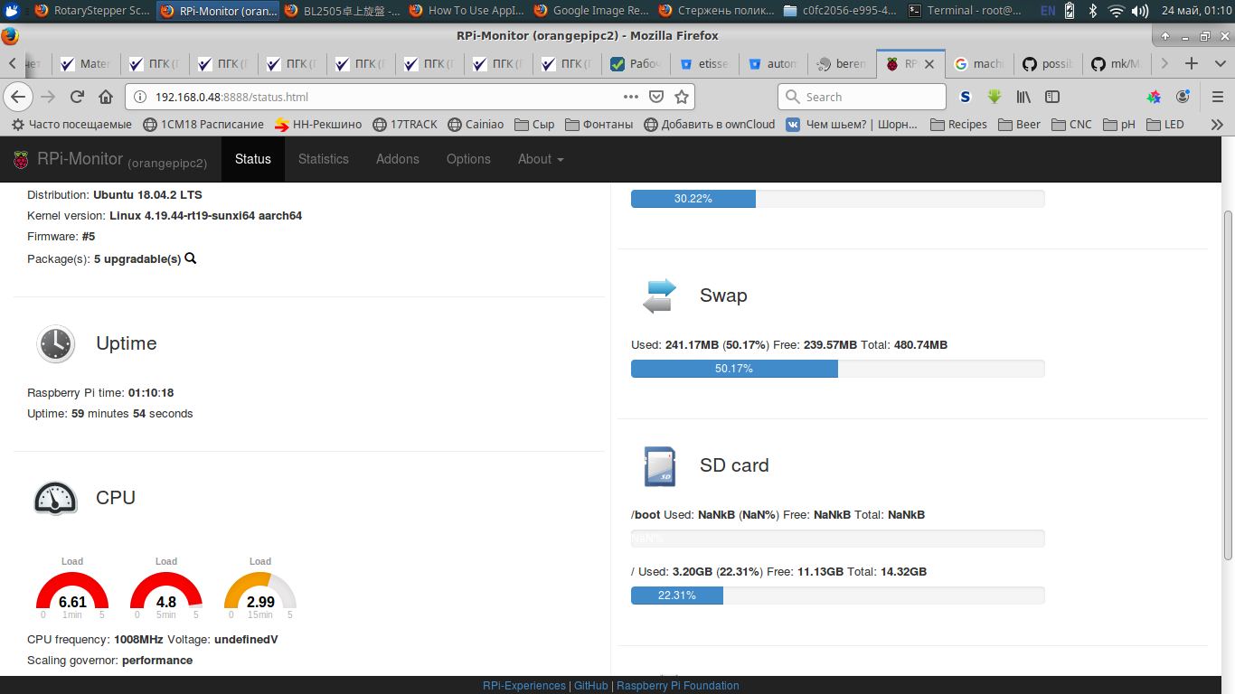

svb писал(а):
Jim Raynor писал(а):Как думаете pc2 поможет избавиться от проблемы зависания и работы на пределе ресурсов, мощи вроде побольше будет?
Охлаждение мощное надо. В новой доке к Армбиан прямо написано, что если вы на H5 при использовании GOVERNOR=performance не используете мощное охлаждение, то готовьтесь получить жареный пирожок :)

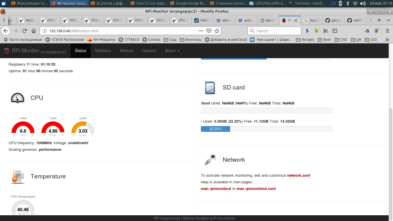

Сумел завесить наглухо PC2. Запустил компиляцию в 8 потоков... 15 минут - и всё висело глухо.
Вот скрин за минуту до зависона
Screenshot_2019-05-24_01-10-40.png (2509 просмотров) <a class='original' href='./download/file.php?id=163209&mode=view' target=_blank>Загрузить оригинал (128.55 КБ)</a>
А это так, информация к размышлению
Screenshot_2019-05-24_01-10-29.png (2509 просмотров) <a class='original' href='./download/file.php?id=163210&mode=view' target=_blank>Загрузить оригинал (129.43 КБ)</a>
Bebebe
Сообщения: 18
Зарегистрирован: 15 янв 2018, 08:41
Сообщение Bebebe »
Чем питаете? Через штатный разъем питания? Эти платки любят кушать "качественное напряжение", от комплектного БП такого не очень дождешься :).
svb
Сообщения: 312
Репутация: 82
Сообщение svb »
Bebebe писал(а):Чем питаете? Через штатный разъем питания? Эти платки любят кушать "качественное напряжение", от комплектного БП такого не очень дождешься :).
Что такое "комплектный БП"?
У меня БП 5В 5А, при полной нагрузке при питании 2х плат проседал до 4.98
Сейчас 5.02В (поскольку плата только одна осталась)
Bebebe
Сообщения: 18
Сообщение Bebebe »
Комплектный этот тот, который на алике продают вместе с апельсинками. Дело не столько в стабильности напряжения сколько в фильтрации его, ну т.е. отсутствии помех. Я на столе питал от компьютерного БП, в поле через преобразователь на LM2596 c фильтром(дроссель+емкость).

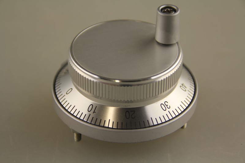

CNCStart
Сообщения: 48
Зарегистрирован: 08 май 2019, 19:00
Сообщение CNCStart »
Добрый день! Может был у кого-то опыт подключения MPG энкодера, к Ораннджу? Как все написать в HAL? Буду очень благодарен за подсказку!
