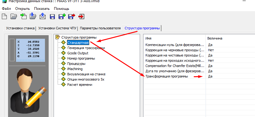

Беда мужики, постпроцессор под мач3 трансформацию траекторий выдает в УП так, что мач3 не понимает ничего.
После М8
#21 = 0
While [#21 LT 4] DO 1
Потом идёт первая УП, с которой размножение идёт
Далее
G91 G10L2 P1 X22 Y0 Z0
G90
#21 = #22 + 1
END 1
G91 G10L2P1 X-88 Y0 Z0
G90
Жэсть блин, чушь какую то пишет

sima8520 писал(а):Беда мужики, постпроцессор под мач3 трансформацию траекторий выдает в УП так, что мач3 не понимает ничего.
В файле станка вкл трансформация ?

Frezer_PU писал(а): В файле станка вкл трансформация ?
А вот не знаю, если нет, то содержание УП будет некорректным? Что поменяется если включить/выключить эту опцию?

sima8520 писал(а):А вот не знаю, если нет, то содержание УП будет некорректным? Что поменяется если включить/выключить эту опцию?
чтоб это узнать надо попробовать, я тоже не ясновидящий )))
sima8520 писал(а):После М8
#21 = 0
Далее
G90
#21 = #22 + 1
END 1
G90
Чет изначально не видно было этого кода уп!
Если пост параметризирован и в него не включена процедура трансформации то вкл трансформации в файле станка не поможет скорее всего!
В обычном стандартном посте трансформ работает норм по всем вариациям, а если попытаться добавить в ваш пост трансформацию при условии что ее там нет да еще и с параметризацией, то я думаю это будет гемор еще тот!
Использовали бы обычный код без этих # работали бы нормально и горя не знатли!

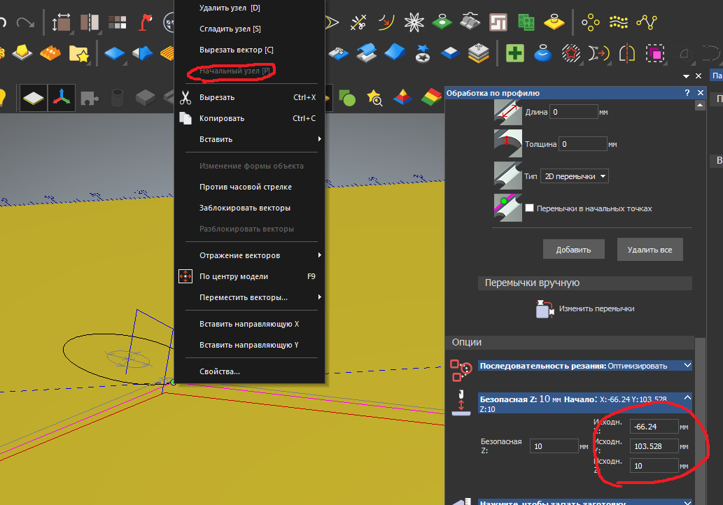

Nikomas писал(а):Перепробовал кучу стратегий MasterCAM'a, и паз, и карман, но ни в одной нету указания точки старта. Solid'у респект.
Да вы что? Прям так и не одна больше. Может стоит покурить немного литературки.
Вот например в арткам. В режиме редактирования узлов щёлкаете по узлу правой кнопкой и жмакаете "Начальный узел", начальный узел сменит цвет на зелёный.
Далее. При прграмировании обработки в можете указать координаты откуда будет вестись обработка, например центр заходного отверстия. Как определить в арктаме координаты учить надо?
123.png (2488 просмотров) <a class='original' href='./download/file.php?id=148648&mode=view' target=_blank>Загрузить оригинал (118.04 КБ)</a>

Re: SolidCAM
Frezer_PU писал(а):В файле станка вкл трансформация ?
Всё выключено было. Включил и О ЧУДО!

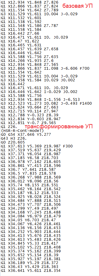

Кстати включил вывод УП дугами. Во первых УП в 7,5 раз короче, во вторых станок приятнее работает.
Спасибо за советы и за то что делитесь опытом!

sima8520 писал(а): Во первых УП в 7,5 раз короче, во вторых станок приятнее работает.
Это хорошо! Выложите файл УП посмотреть что получилось но только какую то короткую траекторию как у меня в примере выше!
УП выводимое дугами всегда приятнее чем тысячами точек ! ))

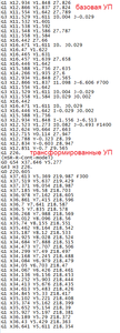

Re: SolidCAM
Вот кусочек УП. Сверху, так сказать, базовая УП, всё что ниже, размножено с помощью трансформации. Так же виден участок УП, где применены дуги.
Убрал из постпроцессора вывод номера строк, это не уменьшило количество строк, но уменьшило вес файла УП.
Если раньше УП весила 12,1 Кбайт, то сейчас эта же УП весит 1,18 Кбайт. Получается по весу файл уменьшился более чем в 10 раз, по количеству строк на 7,5 раза.

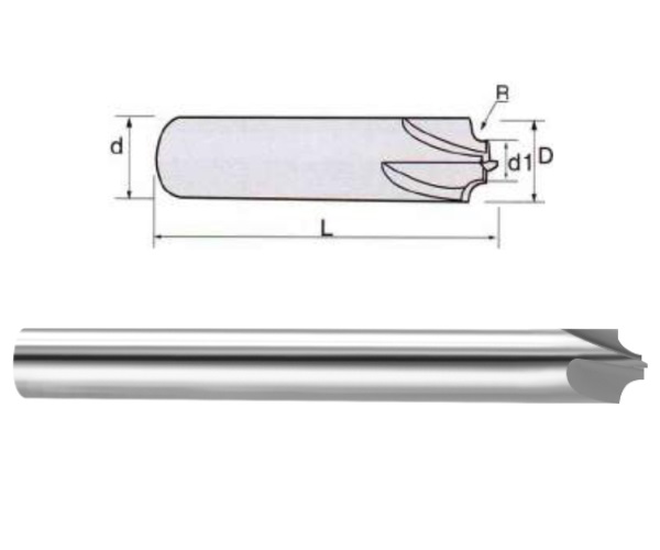

А кто-нибудь пробовал описать в солидкаме вот такую вот фрезу для снятия радиусных фасок по кромке детали?
