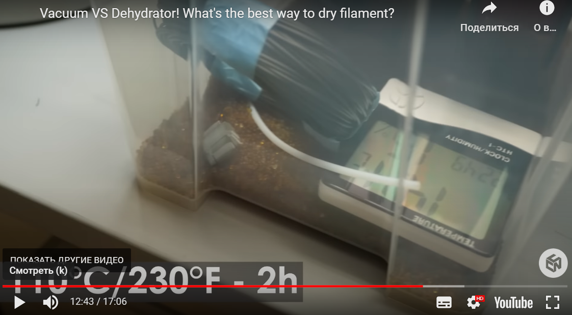

Да, я почерпнул кажется ключевую идею: "мы должны заставить влагу дифундировать наружу из материала". Значит без нагрева скорее всего не обойтись.
Кстати, обратили внимание, что на 12:43 в ролике, в левой части сушилки у автора валяется противопылевый фильтр?

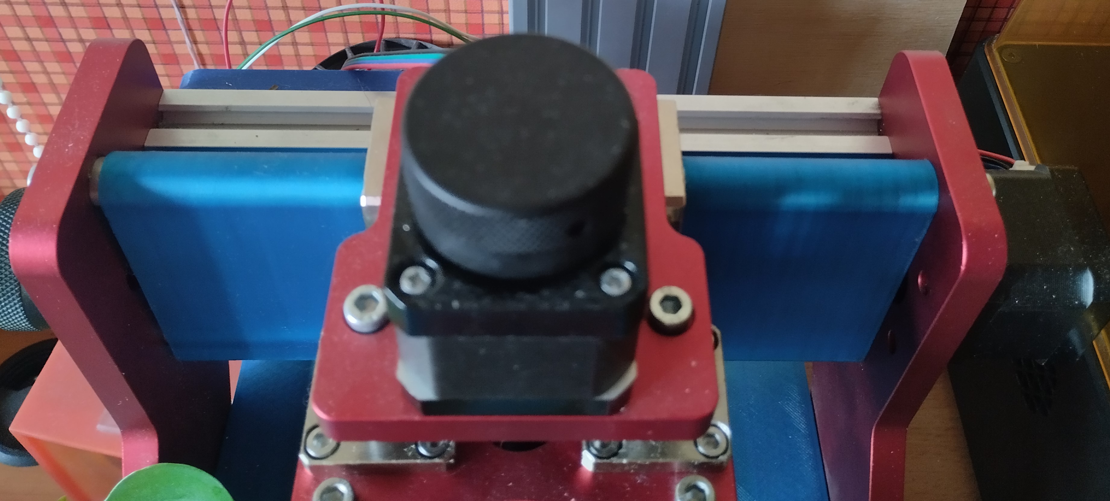

Противопылевой кожух, это вот:
IMG_20230912_083705.jpg (1833 просмотра) <a class='original' href='./download/file.php?id=209200&mode=view' target=_blank>Загрузить оригинал (886.06 КБ)</a>
это жёсткое, с ним не двигается, а хранится

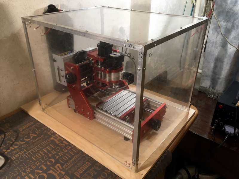

А! Для хранения у меня теперь есть несбывшаяся система аспирации :hottabych:
box_1.jpg (1827 просмотров) <a class='original' href='./download/file.php?id=209204&mode=view' target=_blank>Загрузить оригинал (157.93 КБ)</a>
Но как бы сделать реально телескопические или гофрированные чехлы на кинематику?..

у тебя же работала система аспирации, тогда почему не сбывшаяся? В таком кожухе, он реально полкуба места съедает )
Курдль писал(а): ↑ Но как бы сделать реально телескопические или гофрированные чехлы на кинематику?..
гофры продаются на алике, но они грубоваты для 1310
https://aliexpress.ru/item/100500438704 ... 9002952456

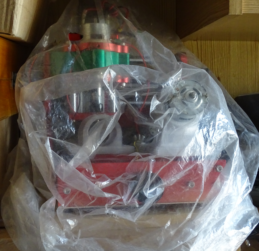

У меня хранится так:
хранение.png (1825 просмотров) <a class='original' href='./download/file.php?id=209201&mode=view' target=_blank>Загрузить оригинал (2.04 МБ)</a>
И тоже никаких проблем не возникает.
Дмитрий, у меня нет задачи в чем-то Вас убедить. Но в отношении противопылевого фильтра на принтере напомню только один момент. Ваши аргументы против него я помню. А напомнить хочу вот что: Вы наверняка видели как возникают заторы при сплаве леса по рекам. Каждое отдельное бревно много меньше ширины реки и застрять теоретически не может. Но иногда они сцепляются так, что разобрать возникший затор становится настоящей проблемой. Вы можете поступать как считаете нужным, но и у меня есть точно такое-же право.

У меня она и работает, только на другой парадигме :)
А это ж была идея вдувать в куб воздух мощными кулерами, а на выходе ловить циклоном.
Но ничего! Она еще "выстрелит"! (Когда я дозрею до использования СОЖ в квартирных условиях).

вакуума там явно не хватает )

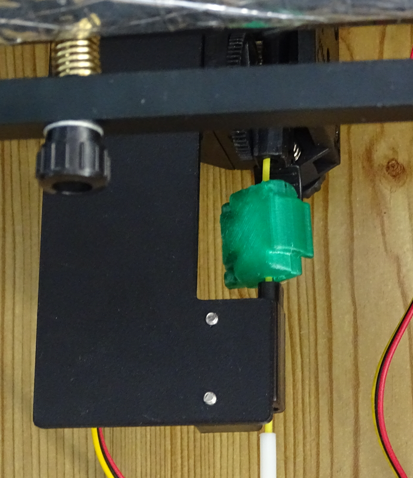

Ладно, спорить действительно не о чем. У всех у нас разные условия. У меня фильтр стоит ПОСЛЕ датчика окончания филамента. И необходимость в нем я понял через неделю его использования после его чистки. Правда тогда я печатал еще не из сушилки.
фильтр.png (1811 просмотров) <a class='original' href='./download/file.php?id=209205&mode=view' target=_blank>Загрузить оригинал (1.74 МБ)</a>
А пробок у меня действительно не было. Может быть это из-за фильтра. Не могу утверждать :hehehe:

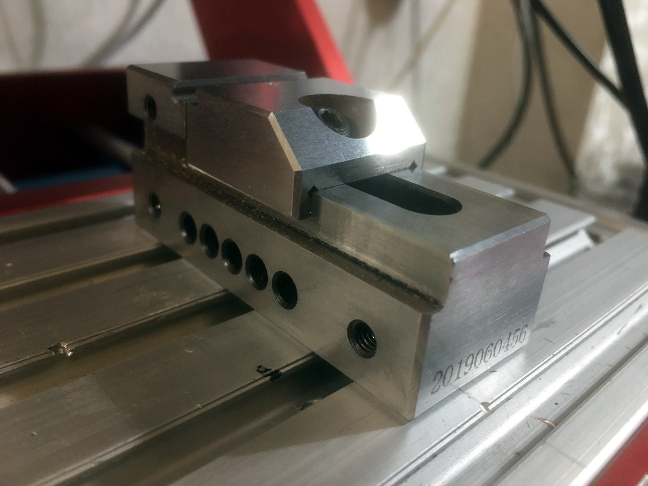

Вернемся к фрезерованию :)
Обладаю я такими тисками:
photo_2023-09-14_08-30-20 (3).jpg (1766 просмотров) <a class='original' href='./download/file.php?id=209242&mode=view' target=_blank>Загрузить оригинал (212.85 КБ)</a>
Они весьма точные, из хорошего металла, превосходно держат заготовку - претензий к этому нет.

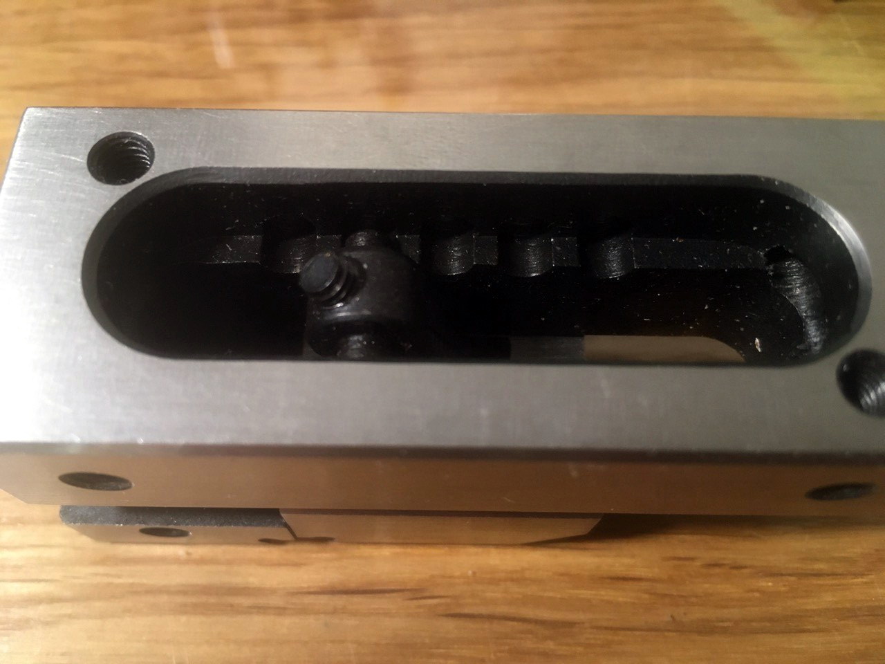

По штатному так выглядит фиксатор в пазах.
photo_2023-09-14_08-30-20 (2).jpg (1766 просмотров) <a class='original' href='./download/file.php?id=209241&mode=view' target=_blank>Загрузить оригинал (197.69 КБ)</a>

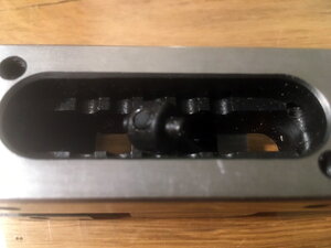

Но после манипуляций с заготовками фиксатор может занять неправильное положение (и часто именно так и происходит).
photo_2023-09-14_08-30-20.jpg (1766 просмотров) <a class='original' href='./download/file.php?id=209243&mode=view' target=_blank>Загрузить оригинал (187.93 КБ)</a>
Когда тиски прикручены к столу, заметить это не так-то просто. А тем более исправить.
У кого есть рекомендации по обращению с такими тисками?

Курдль писал(а): ↑ У кого есть рекомендации по обращению с такими тисками?
да.. эта конструкция требует какой то доработки. иногда выйти из ситуации помогает придание винту нужного направления ключом шестигранником.
у меня таких 2 на первый взгляд одинаковых.. но у одного дискретность реже и это усугубляет проблему. так что считайте дырки в борту и берите тиски где их больше

Придание направления винту ключом - это кажись задумка конструкции. Но даже после такого придания направления не факт, что удастся "дистанционно" придать нужное положение фиксатору. Он же просто прокручивается на винте. И вслепую не понять, зафиксировался ли он в пазах по-штатному, или с перекосом, или вообще тушкой зацепился и самопроизвольно отстегнется в процессе фрезерования.
А если переусердствовать с откручиванием - он вовсе соскочит с винта. Я вот думаю может быть пружину надеть на тот винт, чтобы фиксатор на нем с напряжением сидел и лучше "дистанционно управлялся"?

Курдль писал(а): ↑14 сен 2023, 08:56 Обладаю я такими тисками:
Впервые вижу такую конструкцию. Это что-то типа https://www.amazon.com/-/es/Tornillo-pr ... B07KS2K37F ?
Боковой ряд из 5 отверстий разве не для задания начального направления упора? Или я неправильно понимаю устройство? Что там под подвижной губкой?

да та же система. отверстия образуют ряд упоров для цилиндрической бобышки к которой притягивается подвижная часть тисков. в некоторых пределах после чего нужно менять упор. но бобышка эта в свободном плавании и ее и перекашивает и просто падает если слишком отпустишь. а тиски привинчены к столу, а могут быть и "привязаны".
нужна какая то пружинная система чтобы подвижная губка как трещетка сдвигалась при отрученном до упора винте.

Сбоку заглядываю в дырки и пытаюсь понять, на месте штифт или нет. Можно еще проволочкой пощупать. При серийной работе кладу в губки тисков пружину или резину, чтобы винт всегда был под нагрузкой и не выпадал, конечно если позволяет деталь. Та же пружина и параллельки держит. Если нет уверенности, что винт встал как надо - лучше все разобрать, без детали сверху хорошо видно положение винта, чем потерять зажим в процессе.

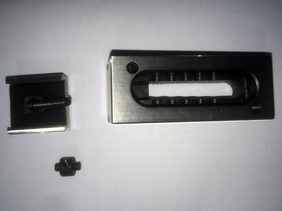

Pens писал(а): ↑ Впервые вижу такую конструкцию. Это что-то типа https://www.amazon.com/-/es/Tornillo-pr ... B07KS2K37F ?
Да.
Pens писал(а): ↑ Боковой ряд из 5 отверстий разве не для задания начального направления упора? Или я неправильно понимаю устройство? Что там под подвижной губкой?
Боковой ряд из 5 отверстий, как я думаю, - это технологические отверстия для создания пазов. Иначе туда не подлезть.
Под подвижной губкой ничего. Вот все устройство:
photo_2023-09-14_10-37-45.jpg (1736 просмотров) <a class='original' href='./download/file.php?id=209245&mode=view' target=_blank>Загрузить оригинал (196.04 КБ)</a>
