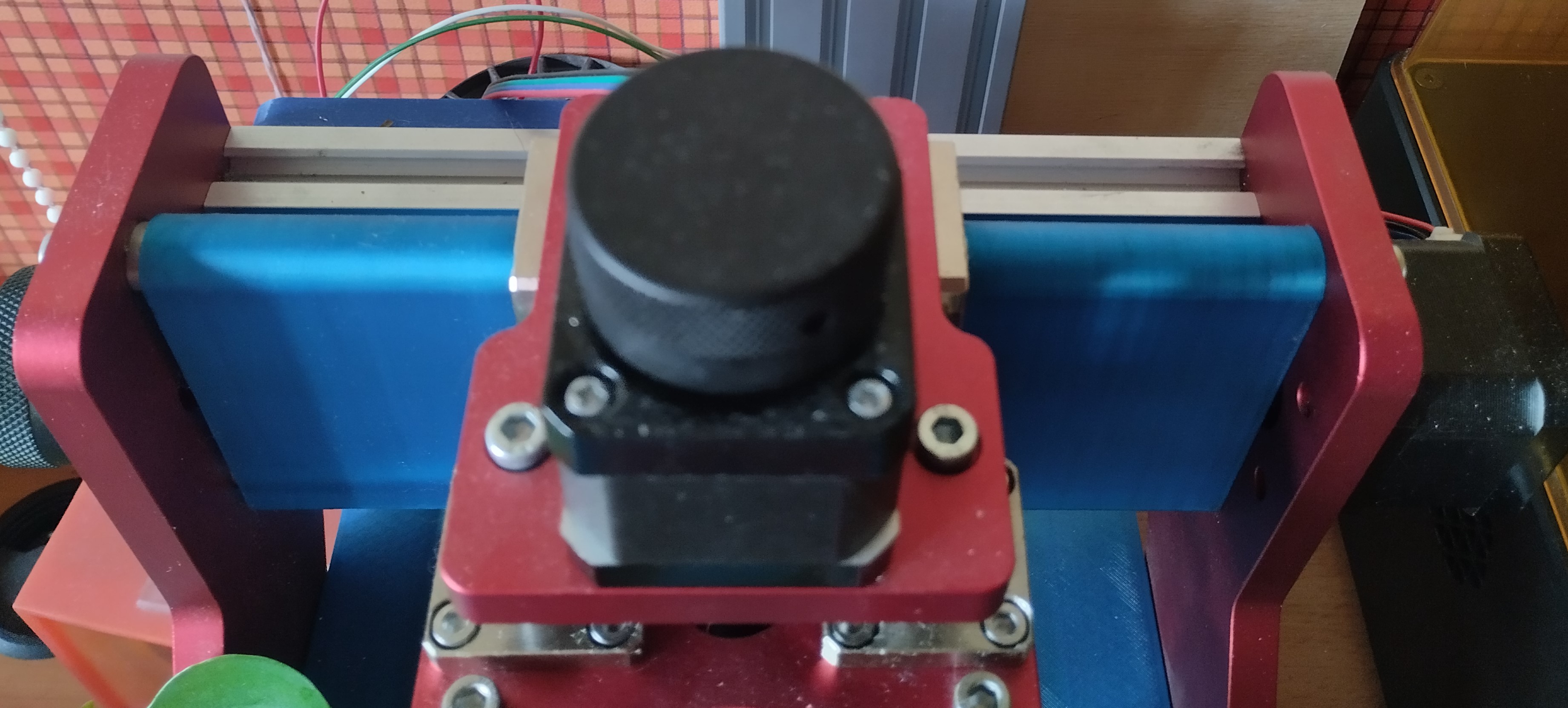

Противопылевой кожух, это вот:
IMG_20230912_083705.jpg (1848 просмотров) <a class='original' href='./download/file.php?id=209200&mode=view' target=_blank>Загрузить оригинал (886.06 КБ)</a>
это жёсткое, с ним не двигается, а хранится

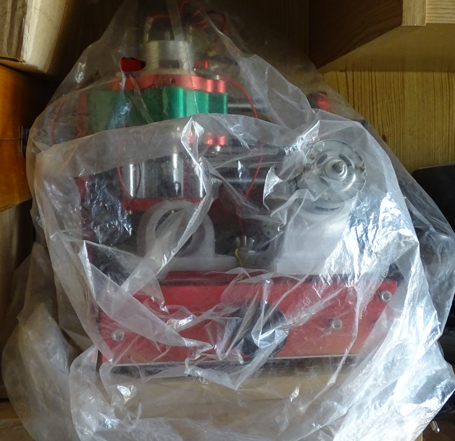

У меня хранится так:
хранение.png (1840 просмотров) <a class='original' href='./download/file.php?id=209201&mode=view' target=_blank>Загрузить оригинал (2.04 МБ)</a>
И тоже никаких проблем не возникает.
Дмитрий, у меня нет задачи в чем-то Вас убедить. Но в отношении противопылевого фильтра на принтере напомню только один момент. Ваши аргументы против него я помню. А напомнить хочу вот что: Вы наверняка видели как возникают заторы при сплаве леса по рекам. Каждое отдельное бревно много меньше ширины реки и застрять теоретически не может. Но иногда они сцепляются так, что разобрать возникший затор становится настоящей проблемой. Вы можете поступать как считаете нужным, но и у меня есть точно такое-же право.

Pens писал(а): ↑ У меня хранится так:
вакуума там явно не хватает )
