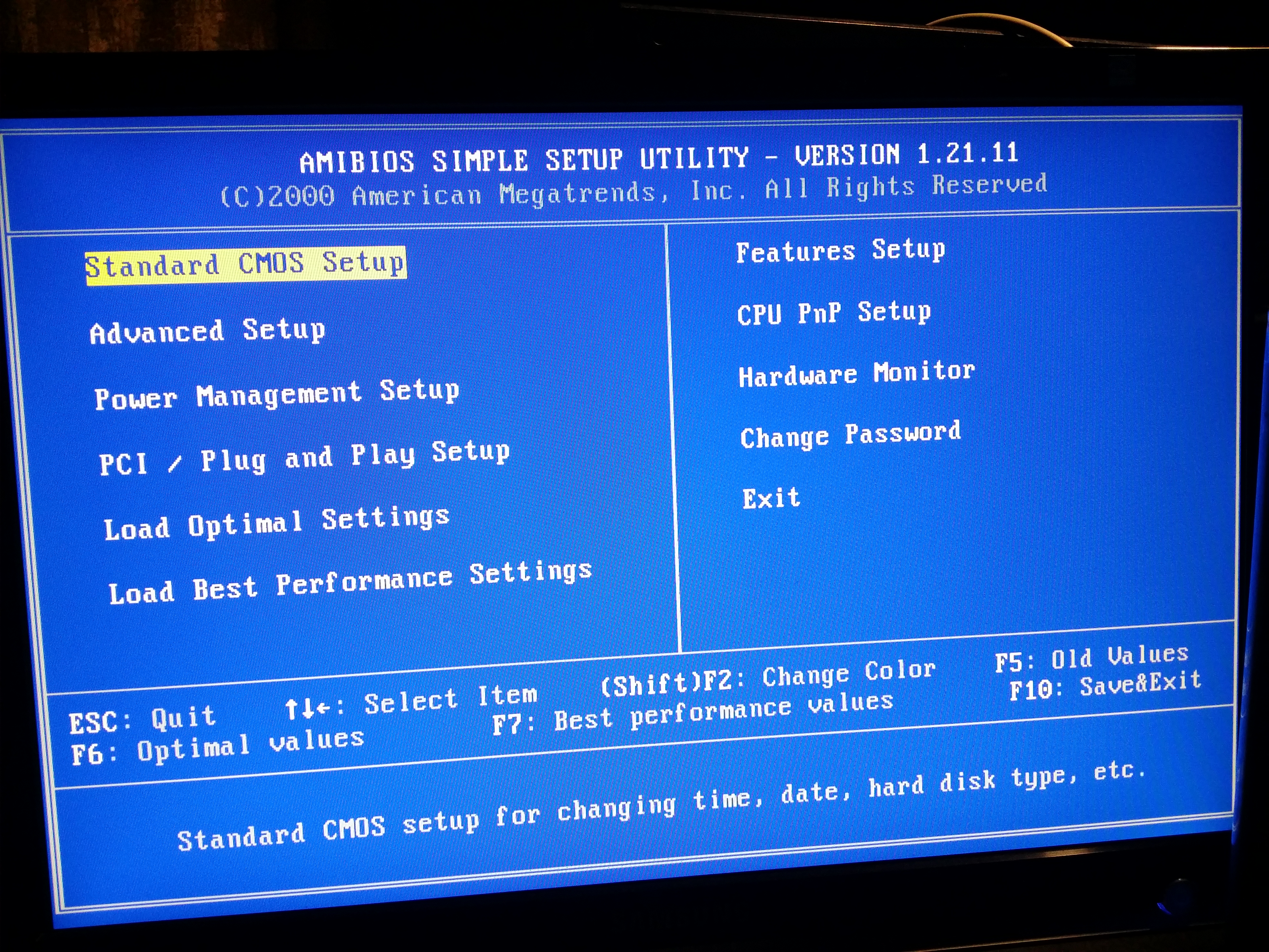

Duhas писал(а):с датой/временем все ок ?
2002 год... :yawn:
Сейчас поправлю...
А как это поправить... :thinking:
xenon-alien писал(а):В этом биосе так показывает просчет
NVRAM.. (тут может подвиснуть, а когда не подвисает, то идет дальше)
************ ОК
Идет считывание конфигурации планок памяти из чипов NVRAM, установленных на планках.
Потом обращается к памяти, чтоб её протестить и не может...

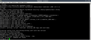

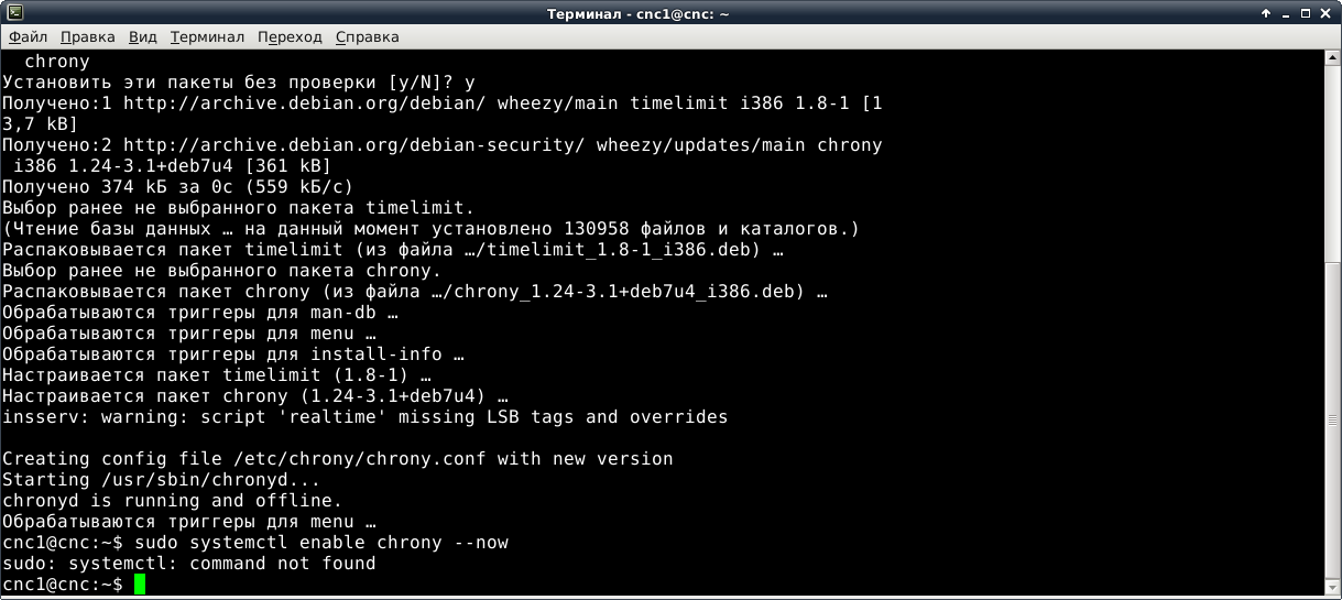

xenon-alien писал(а):А как это поправить... :thinking:
sudo apt-get install chrony
sudo systemctl enable chrony --now

Благодарю за подсказку.
Благо стара Win Xp осталась и через неё установил дату и время в ручную.
И всё заработало, но сейчас попробую и через Линукс

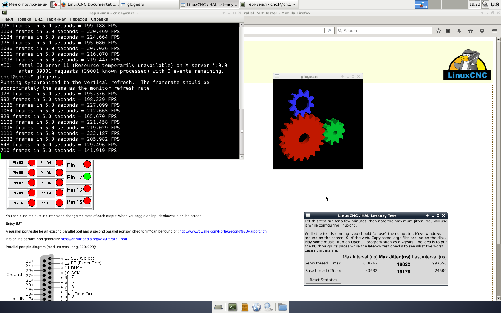

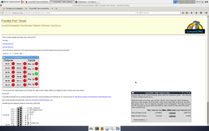

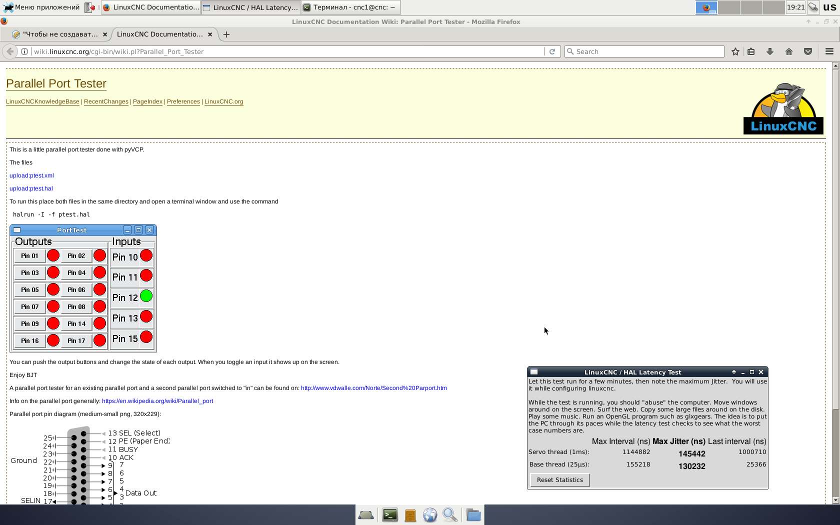

Ну и на фоне рабочий тест латентности...
Мач3 драйвер тест показал на этом ПК 121 180 импульсов в секунду - типа медленно...
На ноуте при 25 КГц показывало 250 000 - типа норм сигнал
Главное, что LPT работает.
Буду ждать процессор и посмотрю на его показатели.
xenon-alien писал(а):И всё заработало, но сейчас попробую и через Линукс
В Debian7 по другому. С этим старьём лучше не связываться.
xenon-alien писал(а):Ну и на фоне рабочий тест латентности...
Запусти тест, шестерёнки и что ты там ещё запускаешь, потом нажми "Reset Statistics" и посмотри сколько будет показывать.

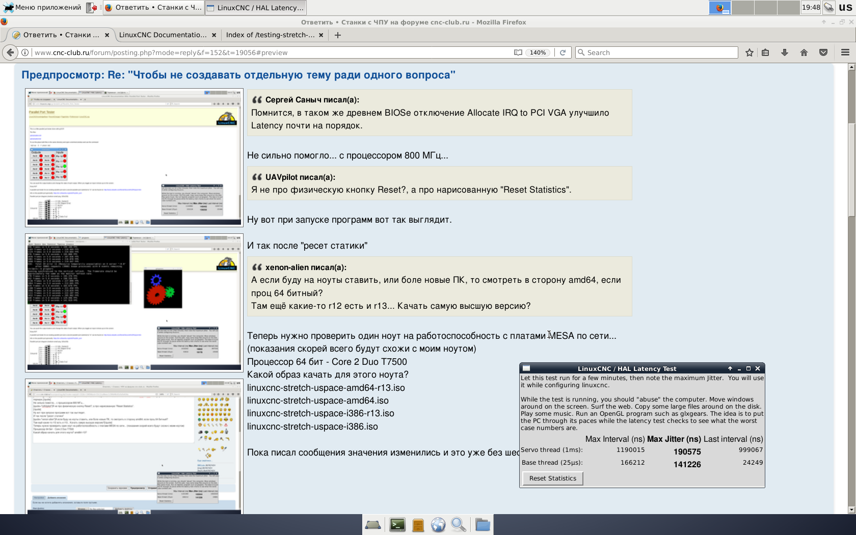

UAVpilot писал(а):Запусти тест, шестерёнки и что ты там ещё запускаешь, потом нажми "Reset Statistics" и посмотри сколько будет показывать.
Шестеренки и пустой браузер ПК уже ложил на лопатки + тест, что иногда приходилось ресет нажимать, когда не реагировал на закрытие программ. Но тогда не подымалось выше 133К. (может не успевало фиксировать)
Это самые высокие показатели на данный момент 162К. (было открыто ТРИ вкладки и на форум писал + фото загружал и отправлял)
Так что жду AMD Athlon XP 2200+ 1.8GHz - посмотрим что он покажет. (если будет рабочий)

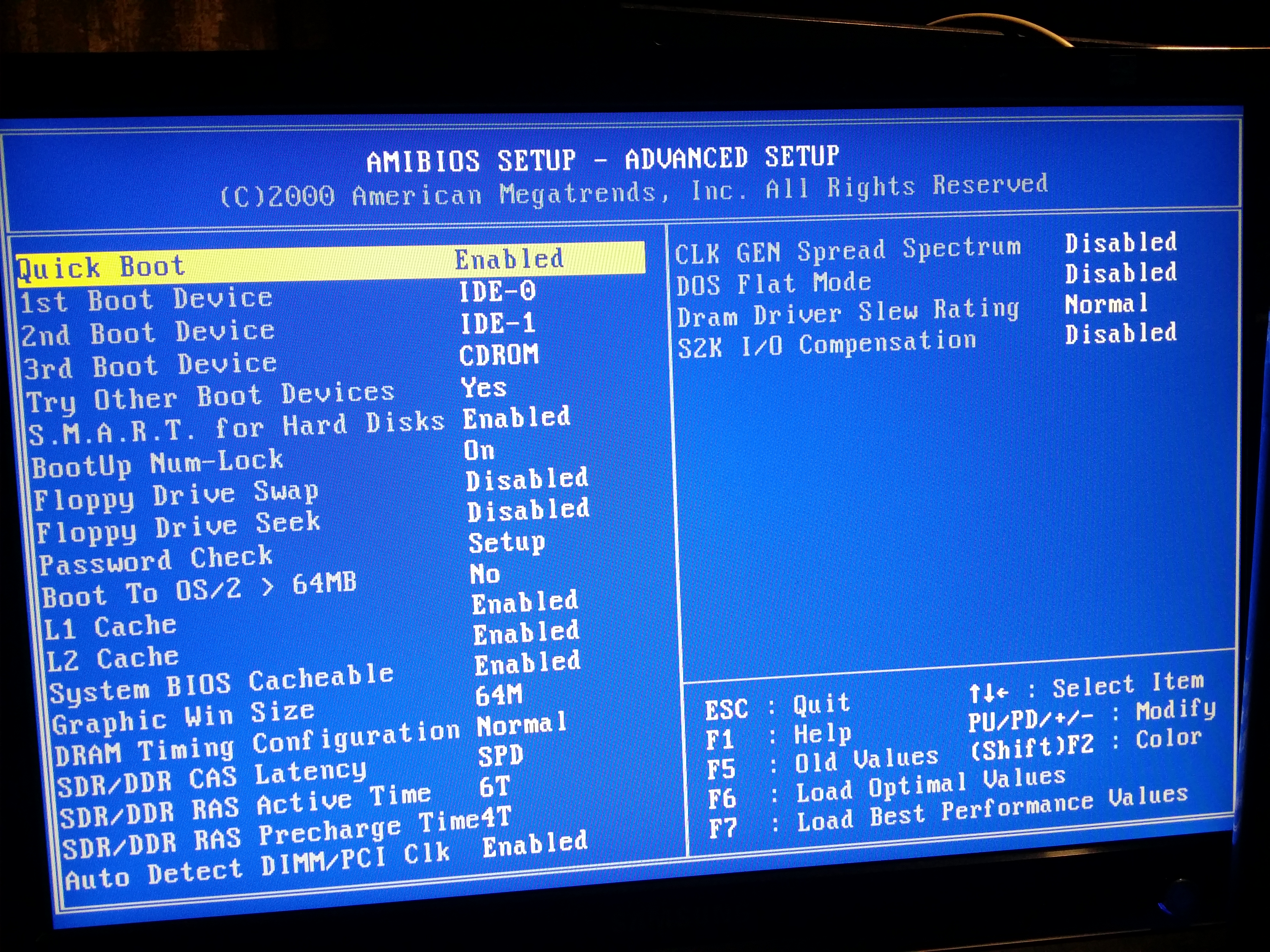

Для улучшения латентности можно поковырять биос - отрубить все лишнее (звук, сеть, лишние порты). Бывает на порядок меняется.

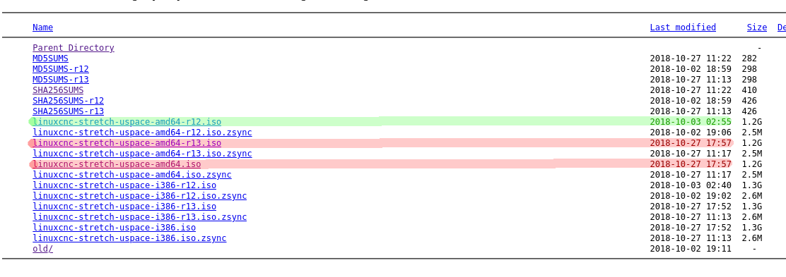

xenon-alien писал(а):Или имеешь ввиду пробовать LinuxCNC Uspace 2.7.0 Debian 9 Stretch
А какой из них качать? Там несколько вариантов...
У тебя процессор 32-битный, поэтому только i386.
xenon-alien писал(а):Шестеренки и пустой браузер ПК уже ложил на лопатки + тест, что иногда приходилось ресет нажимать, когда не реагировал на закрытие программ.
Я не про физическую кнопку Reset?, а про нарисованную "Reset Statistics".
nevkon писал(а):Для улучшения латентности можно поковырять биос - отрубить все лишнее (звук, сеть, лишние порты). Бывает на порядок меняется.
В этом BIOS ещё нет ничего лишнего. :)

UAVpilot писал(а):Я не про физическую кнопку Reset?, а про нарисованную "Reset Statistics".
Я тебя понял, но я говорю, что проц сильно загружен и он тупо не выгребает когда запущены шестеренки и другие программы. Куда бы не тыкал, ничего не происходит. По этому приходится нажимать физическую кнопку Reset.
Хватает запустить шестеренки, потом простой файловый менеджер и уже за 100К. При этом шестеренки сами на латентность не сильно влияют.
Перезагрузился, запустил только латентность 16К-25К и пошел по своим делам. Включился скринсейвер, я его "разбудил" и уже в районе 130к

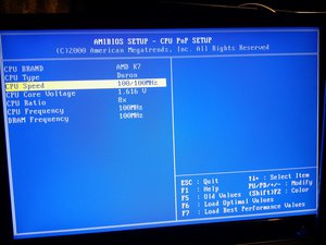

UAVpilot писал(а):В этом BIOS ещё нет ничего лишнего.

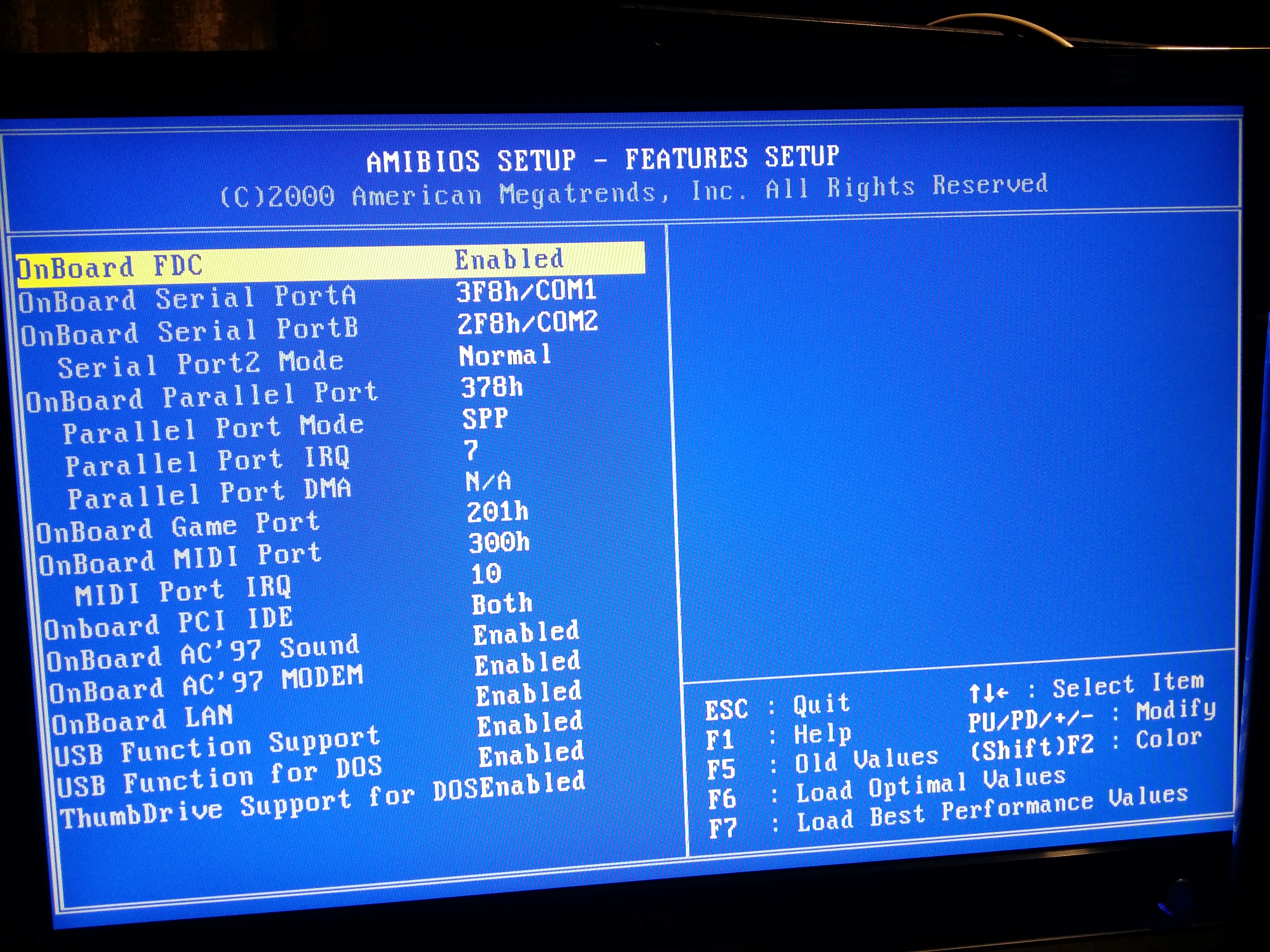

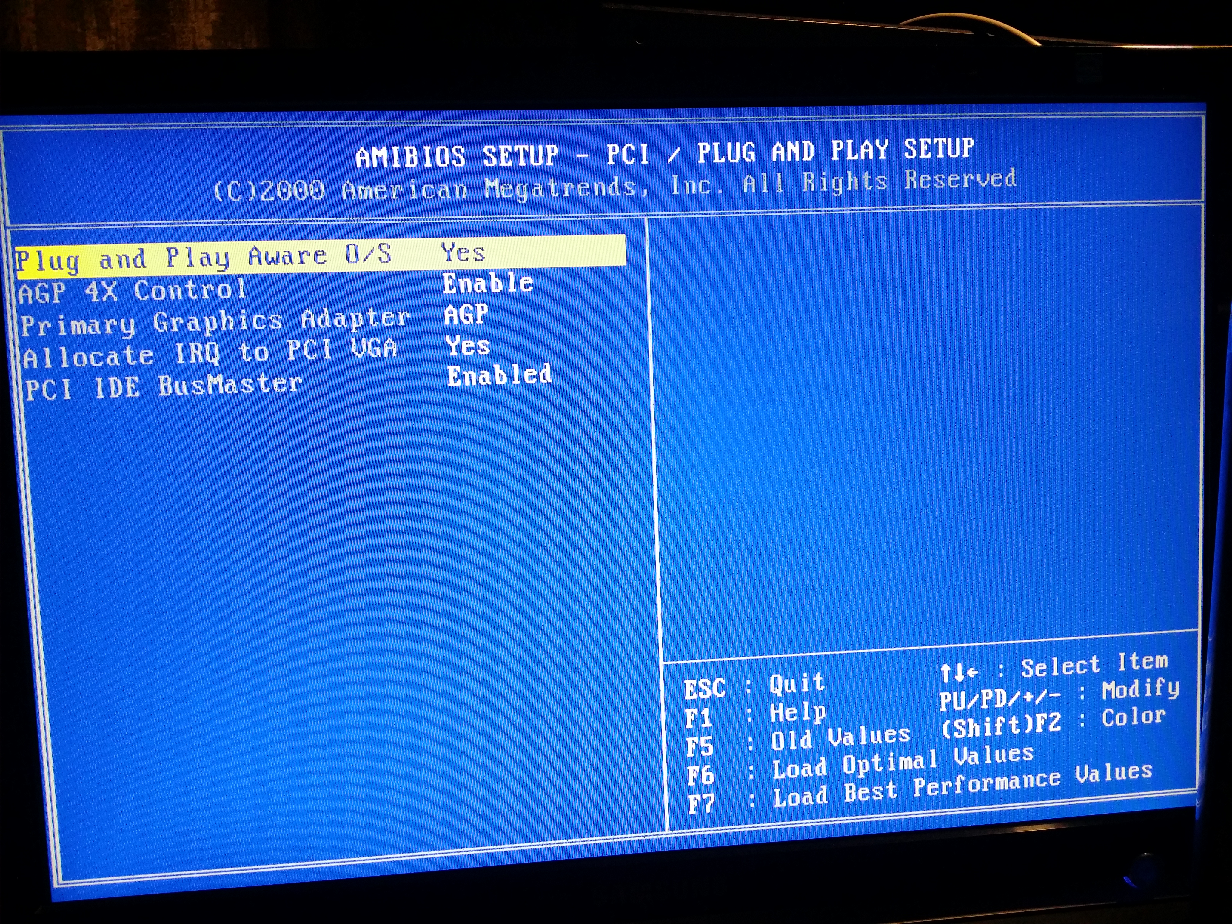

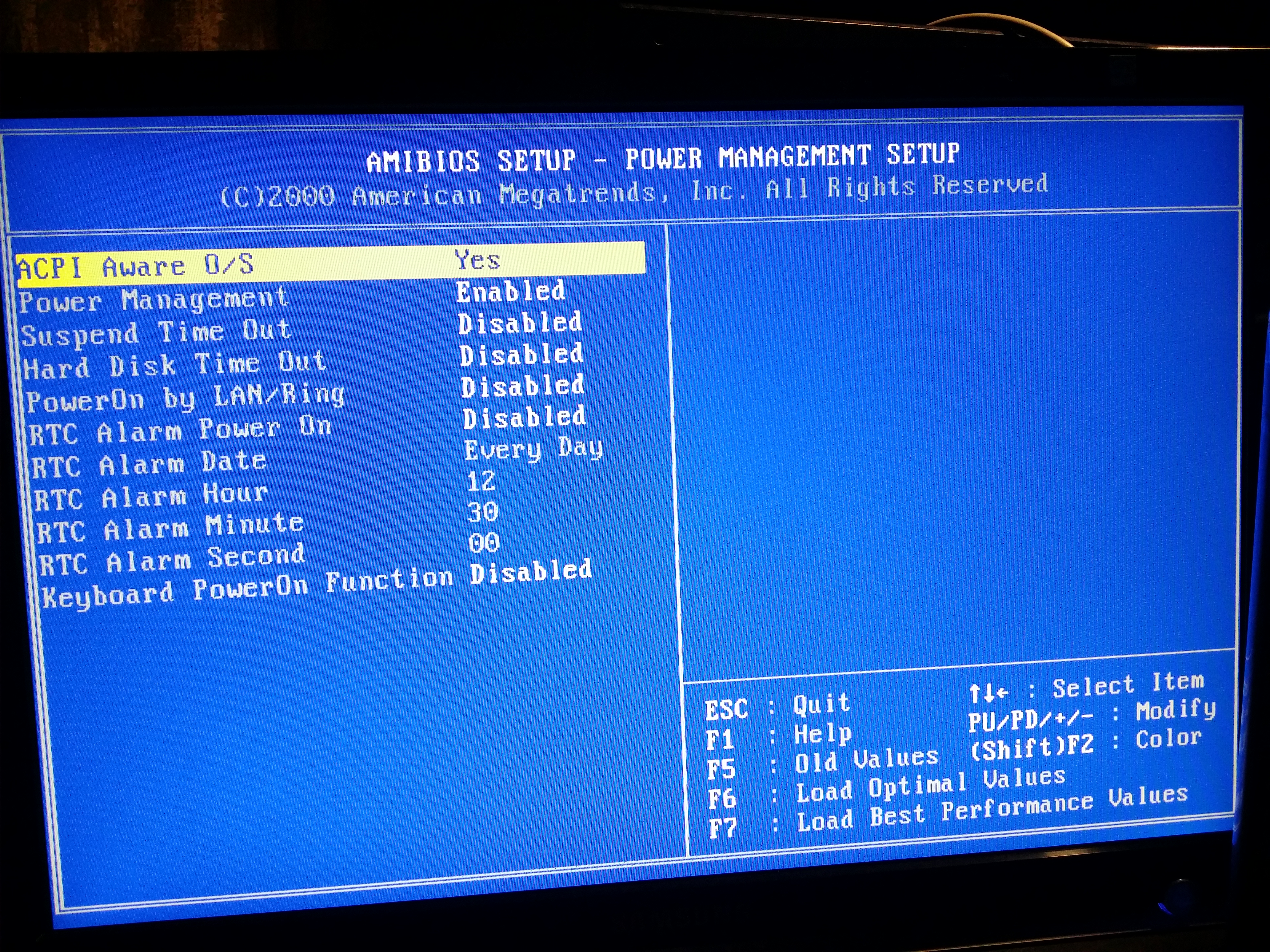

Вот биос: (сюда ещё не добрался в плане быстродействия)
20200510_220329.jpg (2679 просмотров) <a class='original' href='./download/file.php?id=181113&mode=view' target=_blank>Загрузить оригинал (6.63 МБ)</a>
20200510_220339.jpg (2679 просмотров) <a class='original' href='./download/file.php?id=181114&mode=view' target=_blank>Загрузить оригинал (6.72 МБ)</a>
20200510_220343.jpg (2679 просмотров) <a class='original' href='./download/file.php?id=181115&mode=view' target=_blank>Загрузить оригинал (6.67 МБ)</a>
20200510_220348.jpg (2679 просмотров) <a class='original' href='./download/file.php?id=181116&mode=view' target=_blank>Загрузить оригинал (6.64 МБ)</a>
20200510_220354.jpg (2679 просмотров) <a class='original' href='./download/file.php?id=181117&mode=view' target=_blank>Загрузить оригинал (6.7 МБ)</a>
20200510_220359.jpg (2679 просмотров) <a class='original' href='./download/file.php?id=181118&mode=view' target=_blank>Загрузить оригинал (6.59 МБ)</a>
vitzin писал(а):а где эти шестерёнки найти?
Пишите в терминале glxgears

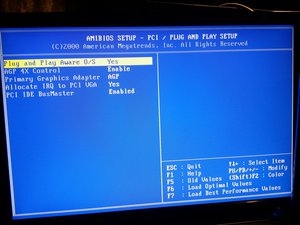

Помнится, в таком же древнем BIOSе отключение Allocate IRQ to PCI VGA улучшило Latency почти на порядок.

Сергей Саныч писал(а):Помнится, в таком же древнем BIOSе отключение Allocate IRQ to PCI VGA улучшило Latency почти на порядок.
Не сильно помогло... с процессором 800 МГц...
Ну вот при запуске программ вот так выглядит. (копирование файлов даже боюсь запустить)
И так после "ресет статики" (не трогая ничего)
xenon-alien писал(а):А если буду на ноуты ставить, или боле новые ПК, то смотреть в сторону amd64, если проц 64 битный?
Там ещё какие-то r12 есть и r13... Качать самую высшую версию?
Теперь нужно проверить один ноут на работоспособность с платами MESA по сети... (показания скорей всего будут схожи с моим ноутом)
Процессор 64 бит - Core 2 Duo T7500 (пока погоняю с LinuxCNC 2.7.14 Debian 7 Wheezy - Live)
Какой образ качать для этого ноута LinuxCNC Uspace 2.7.0 Debian 9 Stretch:
- linuxcnc-stretch-uspace-amd64-r13.iso
- linuxcnc-stretch-uspace-amd64.iso
- linuxcnc-stretch-uspace-i386-r13.iso
- linuxcnc-stretch-uspace-i386.iso
Пока писал сообщения значения изменились и это уже без шестеренок.
xenon-alien писал(а):И так после "ресет статики" (не трогая ничего)
Это IDE тормозит.
xenon-alien писал(а):Какой образ качать для этого ноута LinuxCNC Uspace 2.7.0 Debian 9 Stretch:
amd64 очевидно.

Погонял ноут HP Compaq6710b с
xenon-alien писал(а):LinuxCNC 2.7.14 Debian 7 Wheezy - Live
Относительно шустрый, но показания не очень. Серво цикл 80К и базовый 100К. (ютуб, 2 шестерни и Таск менеджер)
Если ничего не трогать, то держится в районе 20К-25К оба показателя.

Запустил с флешки linuxcnc-stretch-uspace-amd64.iso
Серво цикл 48К-50К и базовый 32К-35К. (ютуб, 2 шестерни и Таск менеджер)
Запустил с флешки linuxcnc-stretch-uspace-i386.iso
Серво цикл 48К-50К и базовый 38К. (ютуб, 2 шестерни и Таск менеджер) При закрытии браузера базовый подскочил до 90К...

xenon-alien писал(а):Где можно про это почитать? Жесткий диск?
Контроллер и/или диск. Где почитать не знаю, это из опыта - IDE сильно медленнее SATA.

xenon-alien писал(а):Что по поводу r13? (ещё не нашел, за что отвечают эти показания) Или качать простой - без r13?
Они одинаковые:

UAVpilot писал(а):Они одинаковые:
Раз они одинаковые, тогда почему их там столько?
Скачал простую - без "r".
