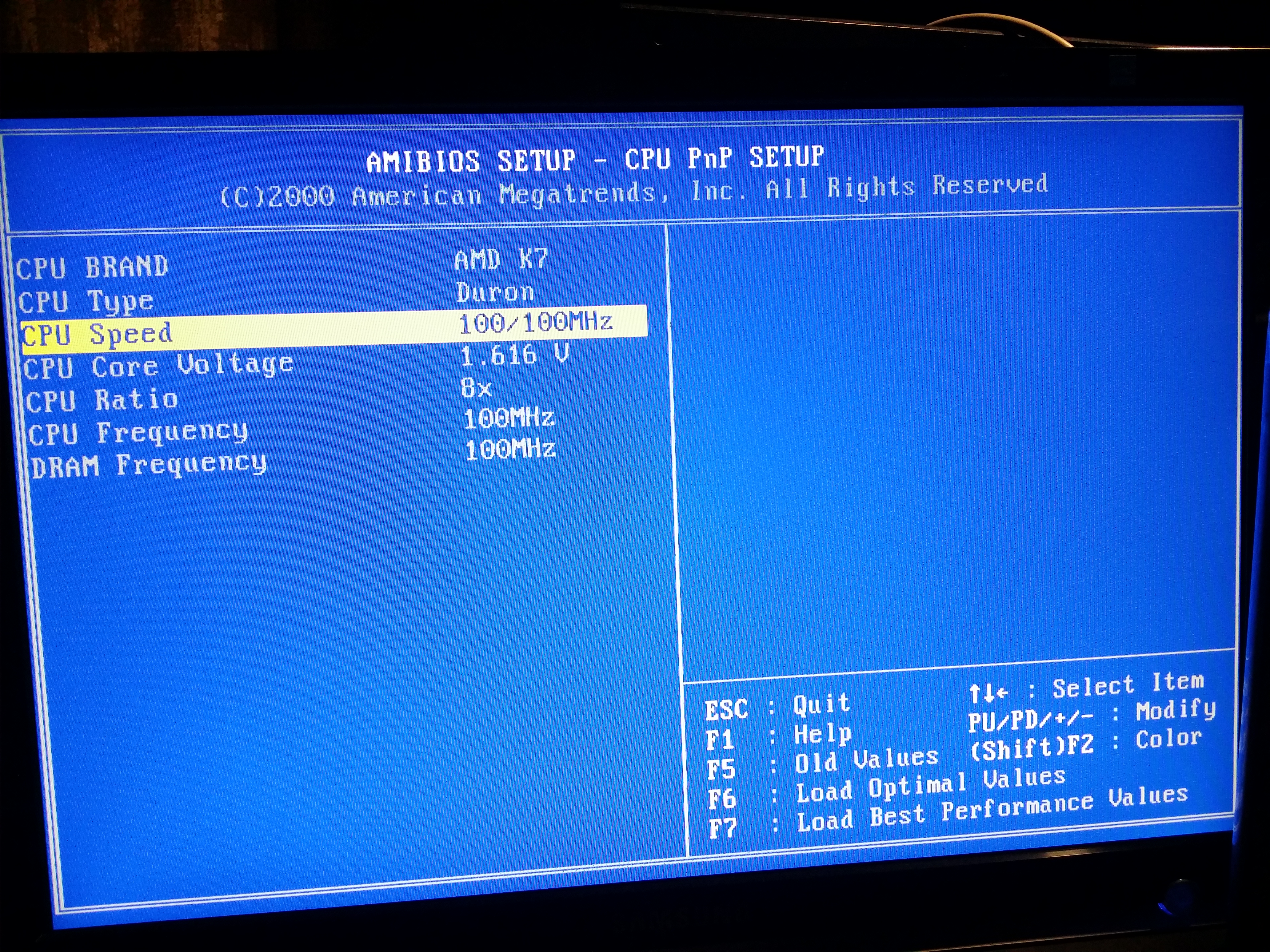

nevkon писал(а):Для улучшения латентности можно поковырять биос - отрубить все лишнее (звук, сеть, лишние порты). Бывает на порядок меняется.
UAVpilot писал(а):В этом BIOS ещё нет ничего лишнего.
Вот биос: (сюда ещё не добрался в плане быстродействия)

Помнится, в таком же древнем BIOSе отключение Allocate IRQ to PCI VGA улучшило Latency почти на порядок.

Сергей Саныч писал(а):Помнится, в таком же древнем BIOSе отключение Allocate IRQ to PCI VGA улучшило Latency почти на порядок.
Не сильно помогло... с процессором 800 МГц...
