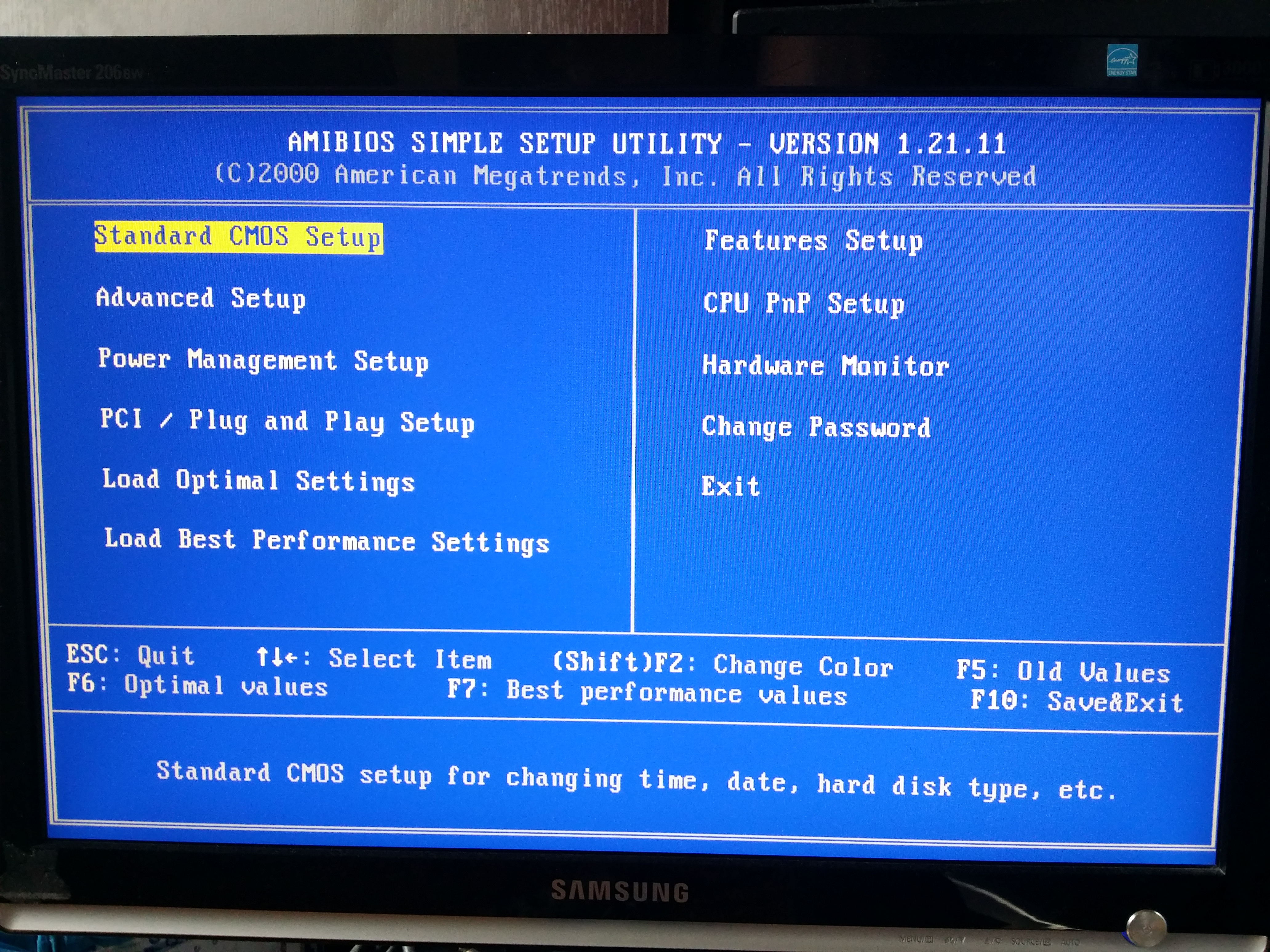

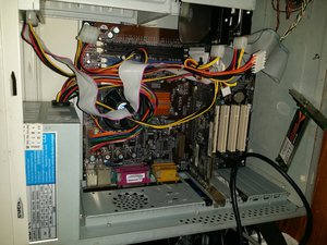

Откопал старый ПК с LPT портом...
Мать: k7s5a
k7s5a31eng.PDF
(669.72 КБ) 551 скачивание
Проц.: AMD k7 Duron 800 MHz (надеюсь, что можно будет другой проц докупить на сокет 462)
Оперативки: 1 Гб
Но падла чего-то не запускается...
Пытаюсь загрузить из диска и он типа что-то поделает и ребут.
Думал привод не хороший. С USB диском тот же результат...
С ATA-USB переходником всё проверил и CD и HDD - всё рабочее.
Загрузки с флэшки нет. (только какие-то USB CD, USB HDD, USB Zip и подобное - флешку ниодна не грузит с LinuxCNC, даже с DVD диска)
Live CD Win XP начал загружать, но как только прогресс бар дошел, черный экран и курсор мигает...

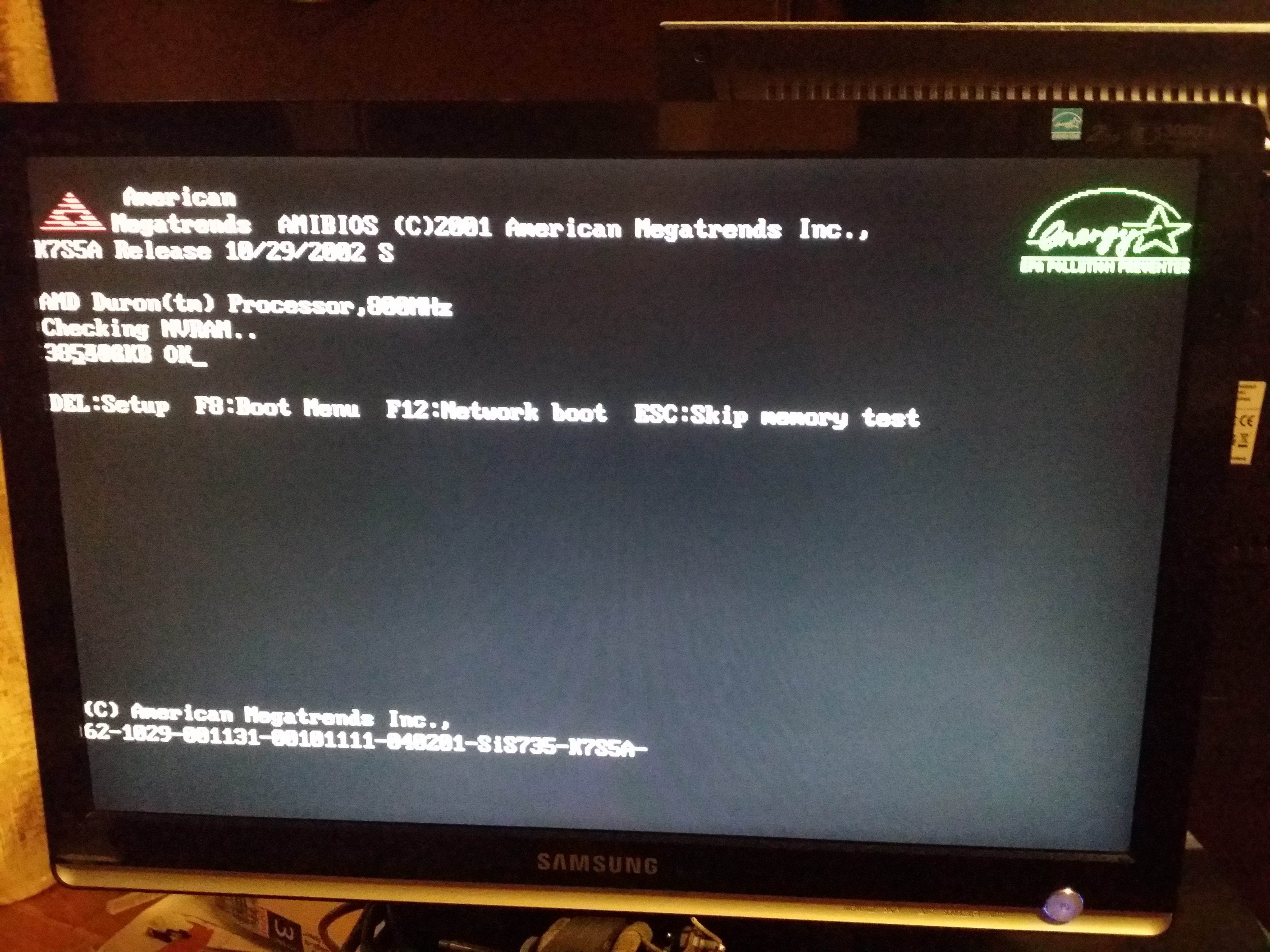

По биосу можно лазить сколько угодно - 2002 года. (сброс и прочее не помогло)
Заметил, что после сохранения настроек в биосе происходит перезагрузка и подвисает на просчете NVRAM.
Выключение / включение помогает...
Может кто-то встречал такую ошибку? (пол дня на него убил - сил нет дальше с ним возиться...)
Куда копать? БП? Оперативка?
Даже не знаю на что грешить...
Подскажите пожалуйста, кто может...
P.S.: На нем раньше какой-то Puppy Linux был, но даже он перестал запускаться.

Сообщения: 21923
Оперативку пробовать менять/половинить. При загрузке никакой NVRAM не "просчитывает", а выполняет быстрый тест RAM.
Old PC.png (3903 просмотра) <a class='original' href='./download/file.php?id=181010&mode=view' target=_blank>Загрузить оригинал (34.59 КБ)</a>
Old PC_01.png (3903 просмотра) <a class='original' href='./download/file.php?id=181011&mode=view' target=_blank>Загрузить оригинал (34.54 КБ)</a>
Old PC_02.png (3903 просмотра) <a class='original' href='./download/file.php?id=181012&mode=view' target=_blank>Загрузить оригинал (34.56 КБ)</a>

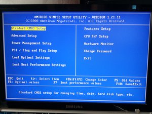

UAVpilot писал(а):Оперативку пробовать менять/половинить. При загрузке никакой NVRAM не "просчитывает", а выполняет быстрый тест RAM.
В этом биосе так показывает просчет
NVRAM.. (тут может подвиснуть, а когда не подвисает, то идет дальше)
************ ОК
В оперативке была проблема...(стояло 2 планки: 512 Мб и 256 Мб - не рабочая, или что там с ней) И Дисковод отрубил...

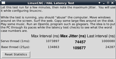

Старая система начала грузиться - не могу нажать ВВОД (энтер)...
С USB CD начали грузиться и другие диски. (сейчас грузится Lubuntu 14...)
Live Linux CNC не подтверждается... (клавы и мышки нету на PS2, не смотря на то что включил все поддержки USB Dos)
Клава отрубается при выборе системы (даже простая USB клава), языка, подтверждения...
P.S.: С родным дисководом клавиатура заработала.
P.S.2: Даже спать не ложился...
Вот такие показания получились... :wtf: :cry:
Не знаю, поможет ли замена проца... :yawn:
И я даже не сильно пригрузил. (браузер без инета и шестеренки... А потом фиг выключишь... Проц на 100% и не понимает за какую задачу браться...)
Иду посплю а потом гляну, работает ли LPT port с тестером...

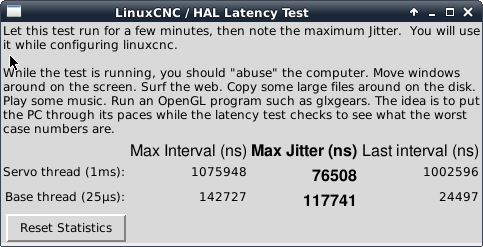

MX_Master писал(а):
xenon-alien писал(а):Она то есть, только я не в курсе всего функционала и "косяков"
Ну а на старой материнке с Duron'ом, видимо, всё будет Окей :hehehe: Не в обиду будет сказано, но.. ох и не лёгкий же ты выбрал путь.
Я как опытный юзер LinuxCNC, наоборот пытаюсь отказаться от старых материнок. Из-за их непредсказуемости и призрачного наличия в продаже. Я, канеш, не против, что каждый стремится пройти свой путь с нуля. Но от старых материнок отказываются многие. Современное железо с любым Ethernet контроллером будет лучше по всем параметрам. Апельсин - это лишь способ сэкономить на внешнем Ethernet контроллере, не больше. Жаль, блин, что почта Сингапура стала такой "быстрой". 2 месяца китайский Ethernet контроллер ко мне ползёт. Уже руки чешутся прилепить его к LinuxCNC, а он, зараза, всё где-то летает.
20200508_214812.jpg (3732 просмотра) <a class='original' href='./download/file.php?id=181081&mode=view' target=_blank>Загрузить оригинал (3.61 МБ)</a>
20200510_155934.jpg (3729 просмотров) <a class='original' href='./download/file.php?id=181082&mode=view' target=_blank>Загрузить оригинал (5.03 МБ)</a>
Во первых с деньгами туго, по этому пытаюсь учиться хотя бы на том, что есть. (действительно было бы проще прикупить MESA к ноуту, но увы...)
А вот пока ковыряюсь, то узнаю А-Зы LinuxCNC и самого Linux-а. А без этого никак...
А если не смогу простой LPT порт завести, что бы работал, то что говорить о платах MESA...

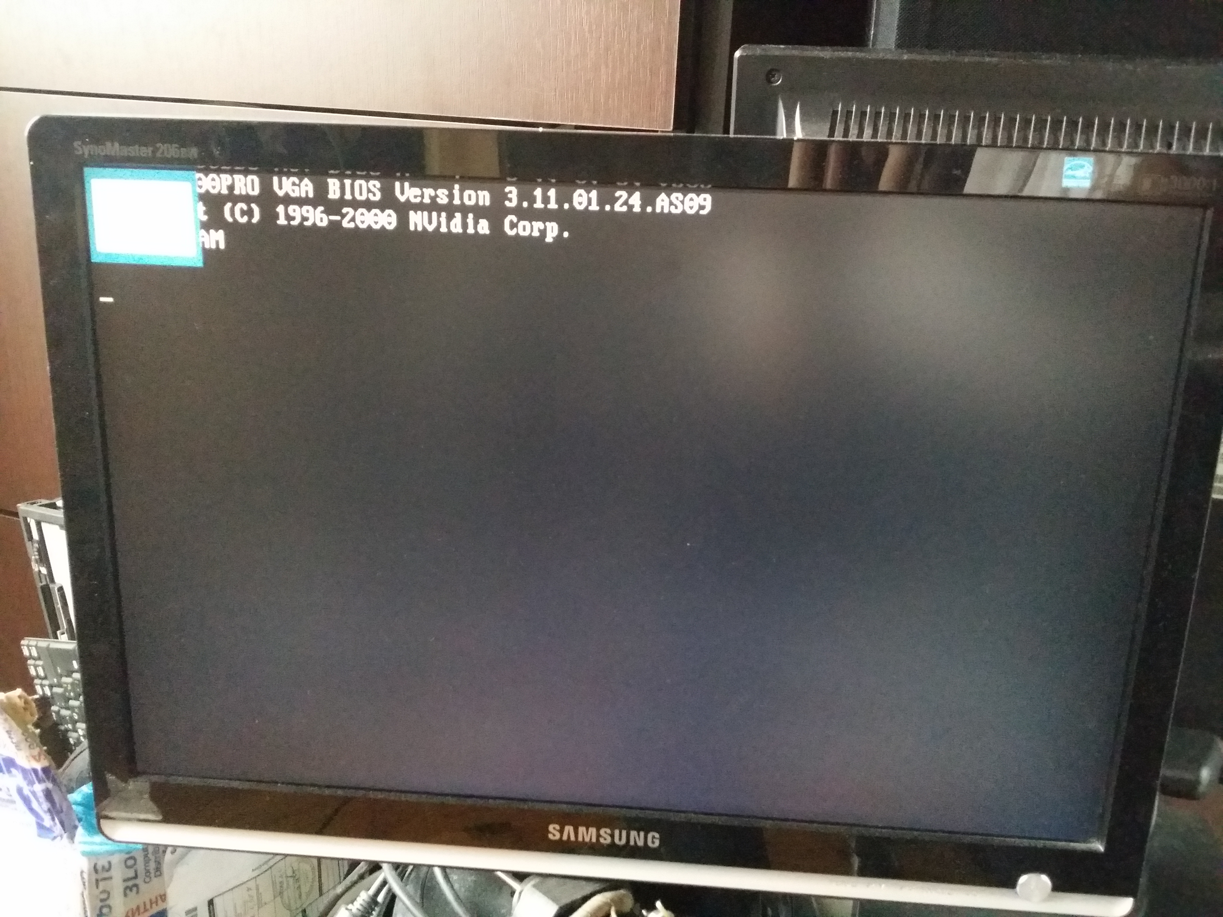

P.S.: По идее удалось обновить биос 3.11.01.24.as09
k7s5a relase 08/11/2003

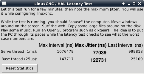

А тут я оставил ПК просто с запущенным Latency Test-ом и в простое запустился "Screen Saver"
Old PC_05.png (3665 просмотров) <a class='original' href='./download/file.php?id=181099&mode=view' target=_blank>Загрузить оригинал (73.27 КБ)</a>

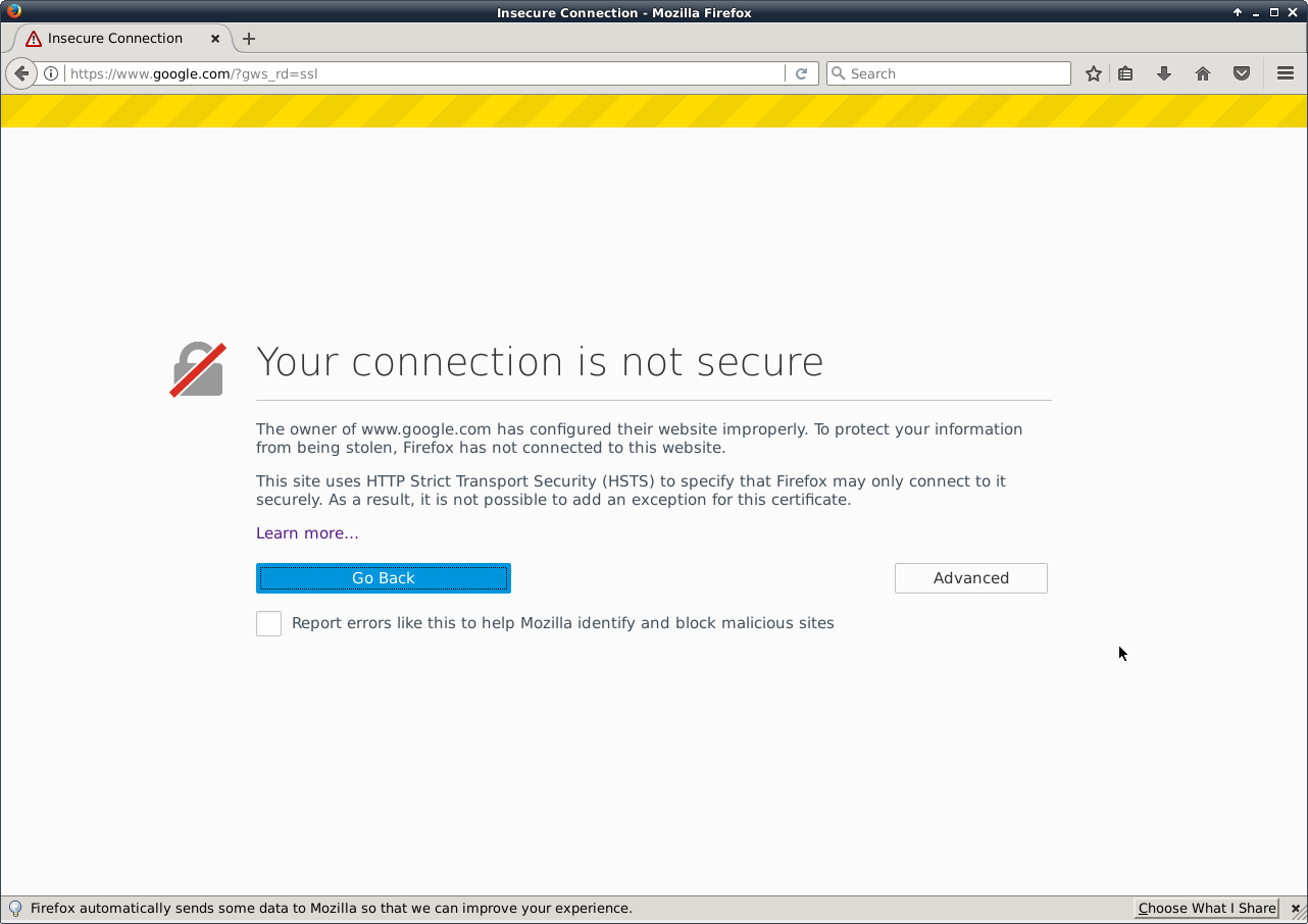

Как решить эту проблему...? Подскажите пожалуйста (58 версия)
Нашел что-то про сертификаты, но что с ним делать - не пойму... :thinking:
На ноуте всё работало без танцев с бубном по вай-фай... (пару дней назад)
А тут по сетевому кабелю не хочет... (может что-то изменилось с тех пор...)
