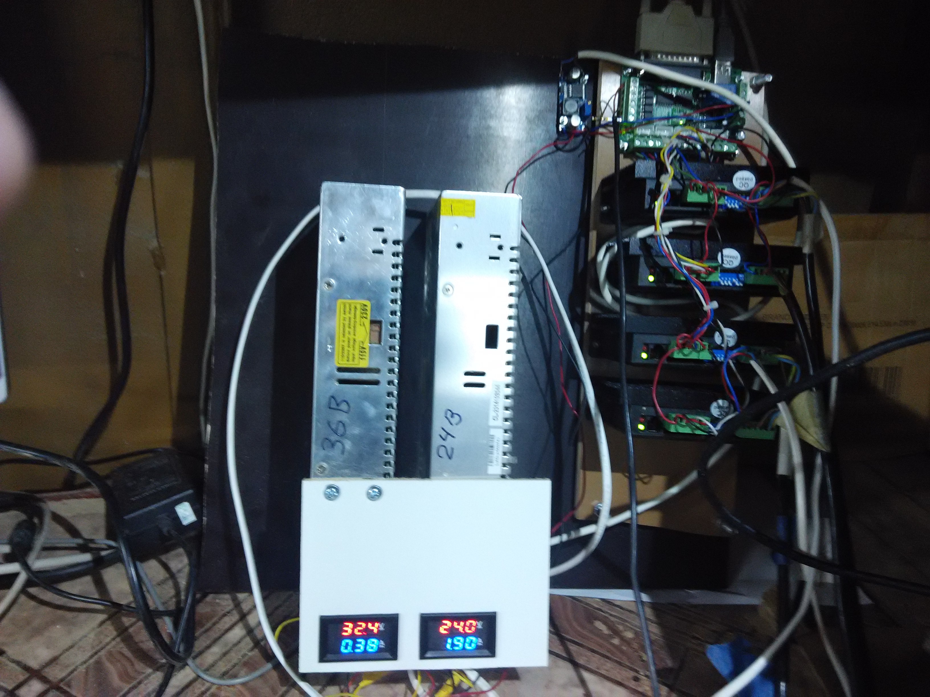

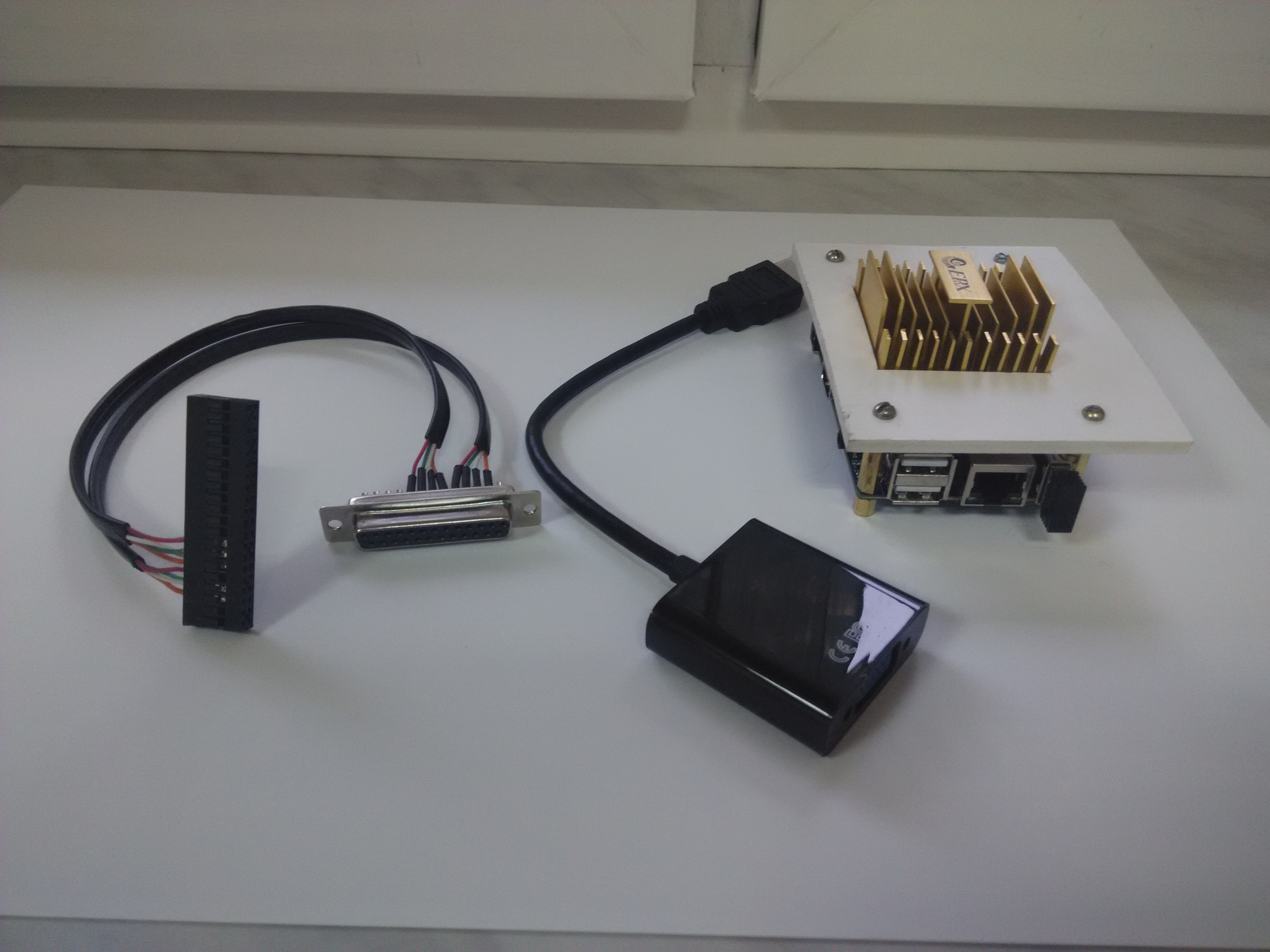

Я использую эпизодически в хоббийном режиме.
Вот, к примеру, мой временный макетный стенд, если можно этот "колхоз" так назвать. :D
ИндикаторБП_002.jpg (1898 просмотров) <a class='original' href='./download/file.php?id=162763&mode=view' target=_blank>Загрузить оригинал (1.44 МБ)</a>
А вот сама Апельсина, которая эпизодически подключается к стенду:
IMG_20180928_230131.jpg (1898 просмотров) <a class='original' href='./download/file.php?id=162764&mode=view' target=_blank>Загрузить оригинал (1.14 МБ)</a>
Только не понимаю, чем эти фотки вам помогут? :wik:

Вселяют уверенность (:

MX_Master писал(а):Вселяют уверенность (:
Ой, да ладно!... Нет ничего постояннее, чем временное :hehehe:
Удивительно, но, худо-бедно, как-то работает. ;) Сейчас вот к лазеру попробую примастырить, когда все железяки доедут.

Kovus2 писал(а):Только не понимаю, чем эти фотки вам помогут?
За фото благодарен.
Наверно я свою мысль не верно выразил.
Надеялся, что у кого-то будет уже собранный вариант с опторазвязкой, которую рекомендуют (несколькими постами выше). И только потом это всё дело будет подключаться к плате LPT и драйверам + лимиты - датчики, как подают на малину свои сигналы. По идее не желательно 5в подавать...
Или можно, раз у вас с LPT на прямую подключен?
