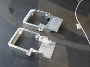

такие делал, часть на токарке чпу :) Вот еще помощник :good:
IMG_0015[1].JPG (4732 просмотра) <a class='original' href='./download/file.php?id=55431&mode=view' target=_blank>Загрузить оригинал (806.37 КБ)</a>
ukr-sasha
Сообщения: 3343
Репутация: 2181
Откуда: Киев, Украина
Сообщение ukr-sasha »
Габариты бы еще озвучивал. :-)
Цапфа делалась из прутка диаметром 40 мм , длина готовой 65 мм , заготовка была 92 мм , что бы зажать на 4 оське

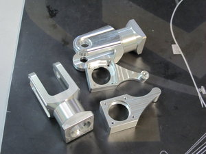

немного изменённые :)
IMG_0027[1].JPG (4359 просмотров) <a class='original' href='./download/file.php?id=56325&mode=view' target=_blank>Загрузить оригинал (893.79 КБ)</a>

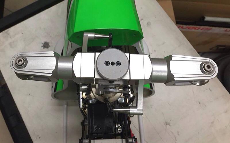

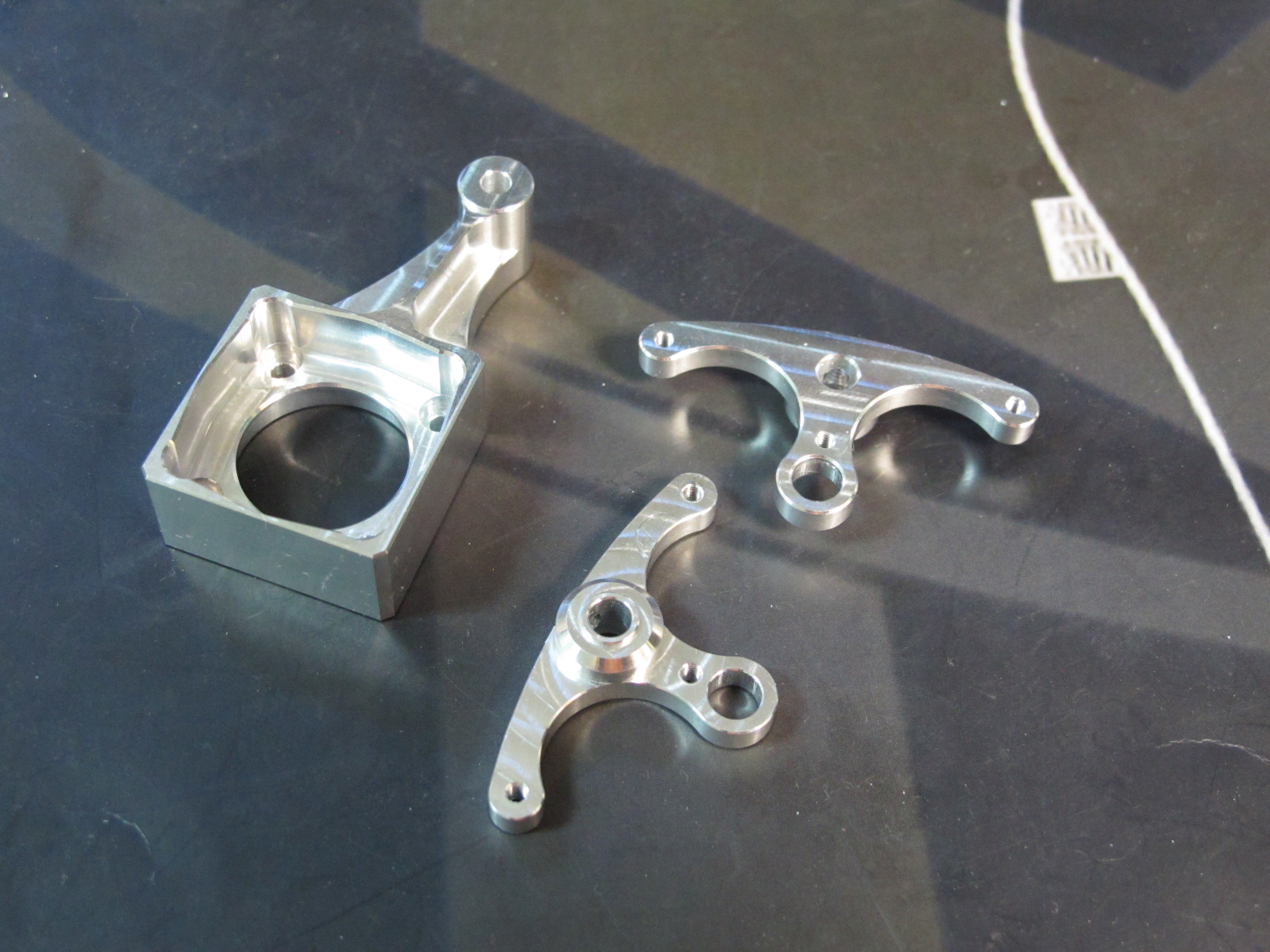

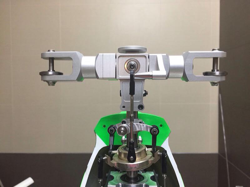

После анодировки, ротор в сборе , фотки не мои :)

nik1, вы сами покрытие делаете , или на стороне?
хотим холодным методом попробовать в "гаражных условиях"
Не сам, товарищ где то дешево делает, очень бюджетно и нет смысла возиться
но могут только один цвет , серый
есть момент, от плотности дюраля цвет гуляет, вроде все д16т, но тем не менее оттенки выходят разные
это товарищу не очень нравится, нашел еще контору , там подороже , потом посмотрим результат

Холодное износостойкое анодирование не красится. Принимает цвет металла. Оттенок зависит от состава сплава.
Окрашивается горячее анодирование. Оно декоративное и непрочное.
john1987887
Сообщения: 3063
Репутация: 1802
Сообщение john1987887 »
ukr-sasha писал(а):Холодное износостойкое анодирование не красится.
Ты не прав. Оно красится плохо, но красится.
