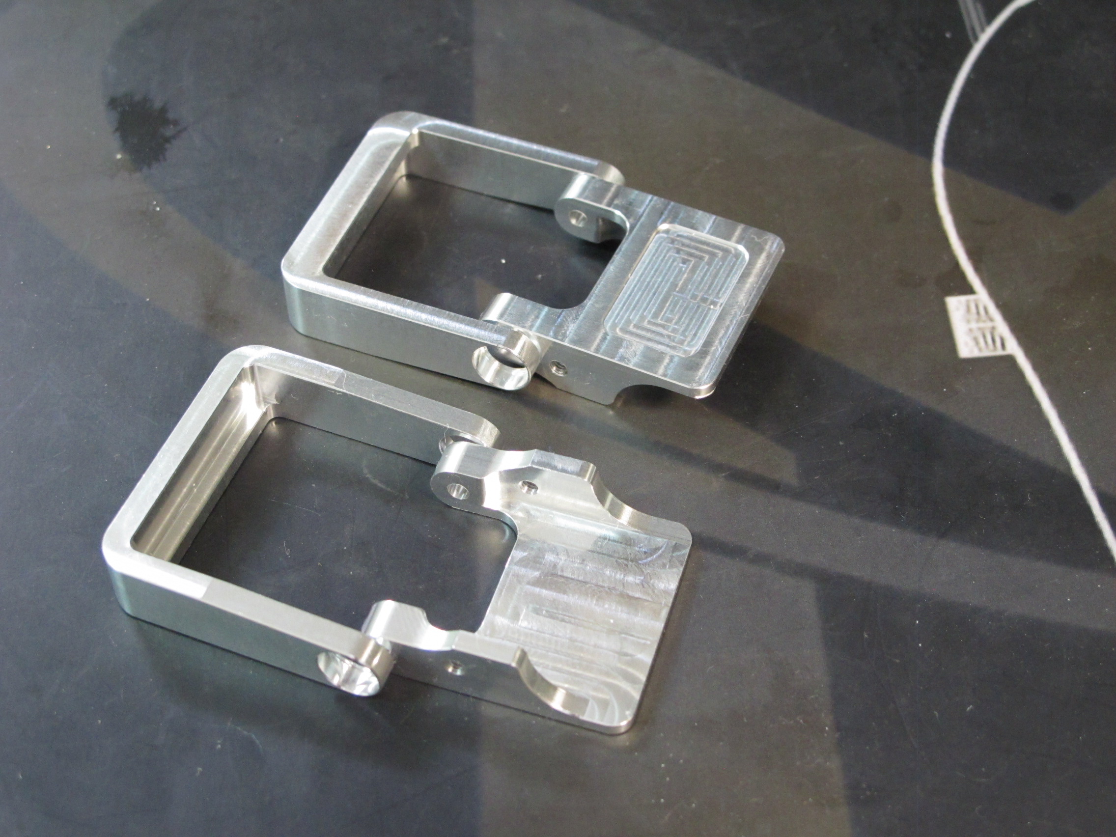

такие делал, часть на токарке чпу :) Вот еще помощник :good:
IMG_0015[1].JPG (4672 просмотра) <a class='original' href='./download/file.php?id=55431&sid=6769e775cb91352534e509ecf210612e&mode=view' target=_blank>Загрузить оригинал (806.37 КБ)</a>

Цапфа делалась из прутка диаметром 40 мм , длина готовой 65 мм , заготовка была 92 мм , что бы зажать на 4 оське
