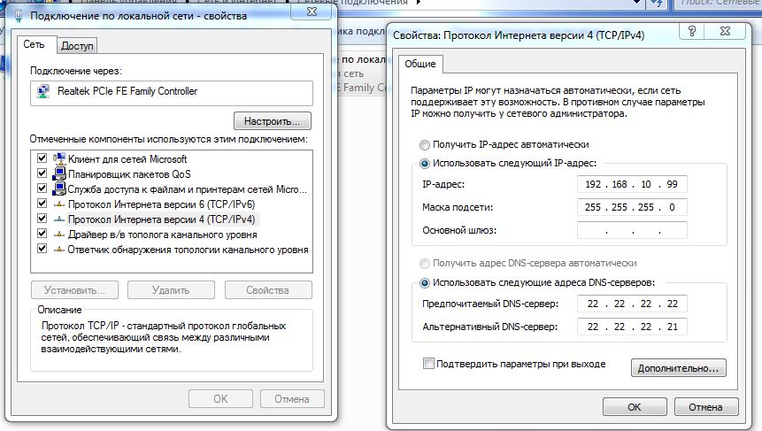

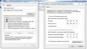

bawero писал(а):Кабелем подключаете который в комплекте был?
Диоды в сетевом разъёме на контроллере показывают признаки жизни?
Плагин активировали галочкой?
IP адрес компьютера настроили ?
Да, кабелем подключаю который был в комплекте.
Диоды горят (красный и у разъема зеленый и желтый мигает).
Плагин активирован - галочкой.
Может с IP-адресом что-то не так, посмотрите, пожалуйста, скрин.

Mehobr писал(а): Может с IP-адресом что-то не так, посмотрите, пожалуйста, скрин.
Если NVEM 1-й версии то IP на компьютере должен быть 192.168.31.х , где х=10-99.
Если 2-й версии то IP 192.168.1.х, где х=10-99.

bawero писал(а):Если NVEM 1-й версии то IP на компьютере должен быть 192.168.31.х , где х=10-99.
Извиняюсь, конечно, но как ввести "10-99" в IP-адрес? И где посмотреть версию?
Не нужно вводить буквально"10-99", это возможный диапазон значений.
IP должен выглядеть так 192.168.31.12 (к примеру).

Спасибо, bawero, настроил, заработала версия 1, я изначально все правильно настраивал, вся проблема была в том что в machче не была нажата кнопка jog.

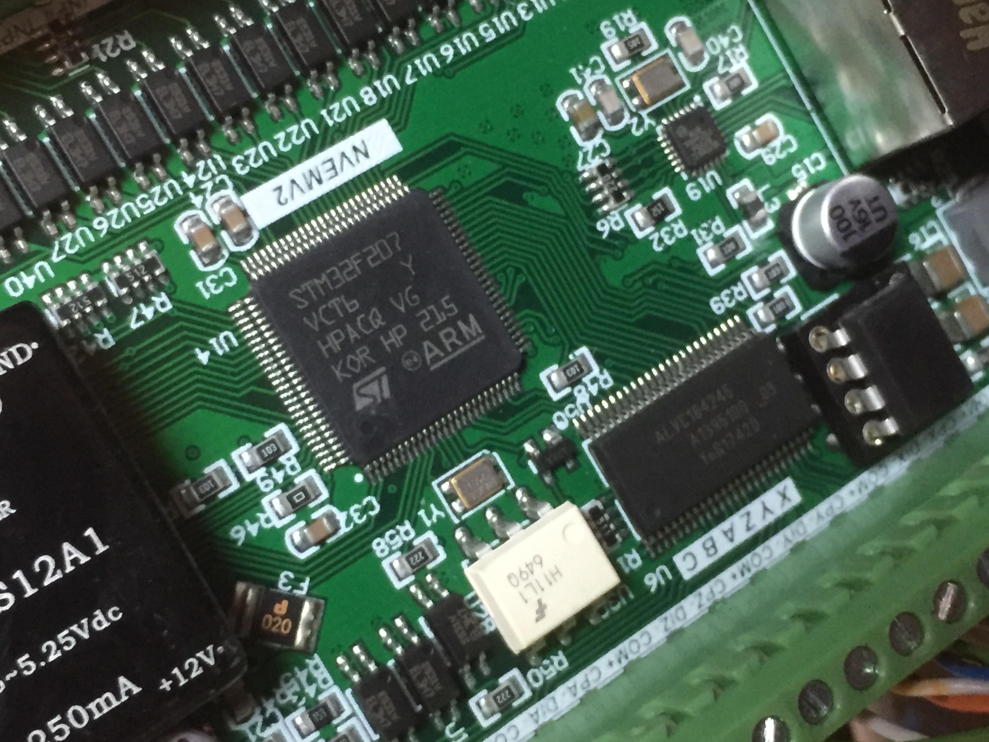

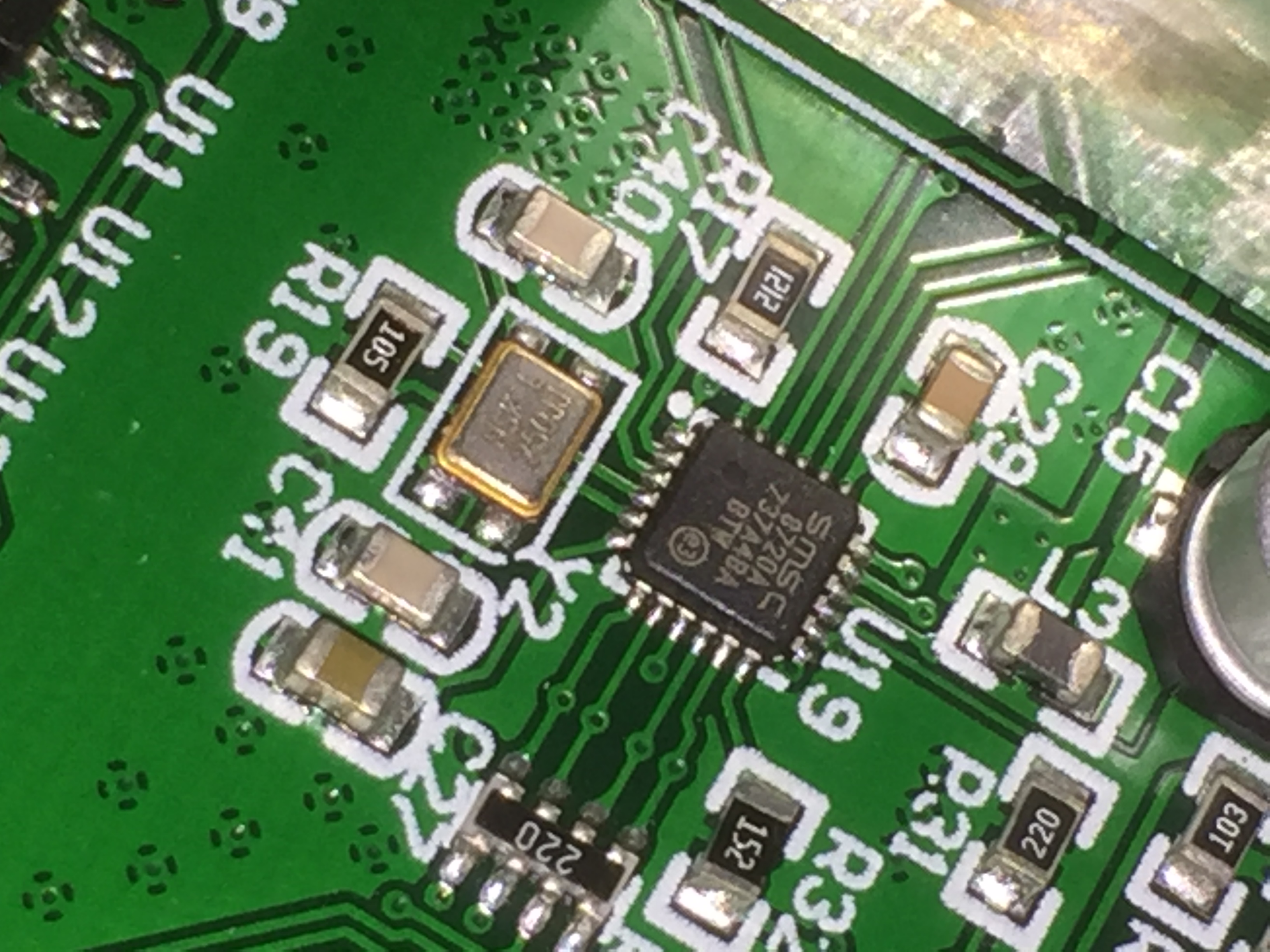

Nil$
Сообщения: 95
Зарегистрирован: 30 авг 2015, 13:10
Репутация: 13
Настоящее имя: Макс
Re: Помогите разобраться, контроллер DDLMV1
Сообщение Nil$ »

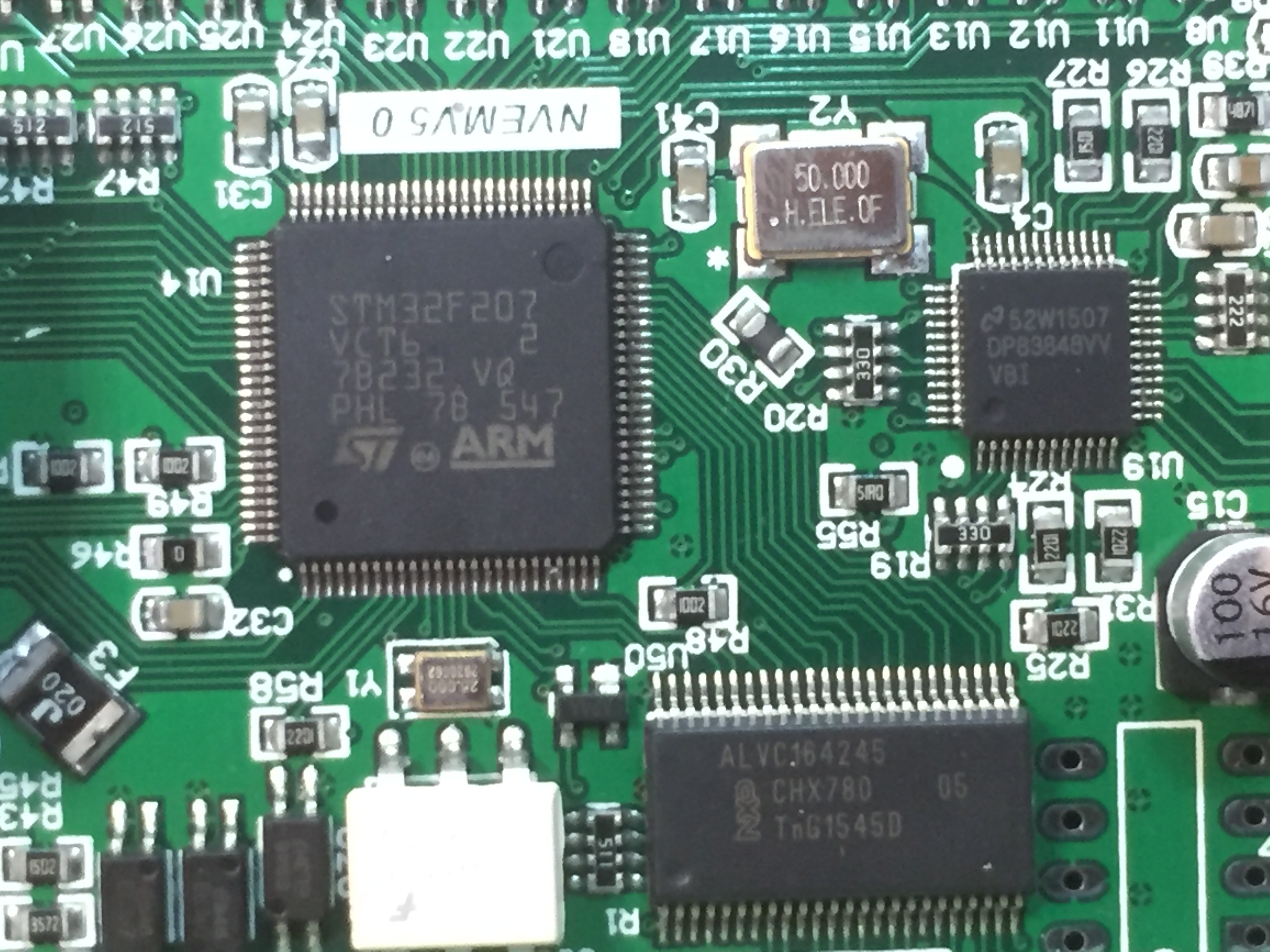

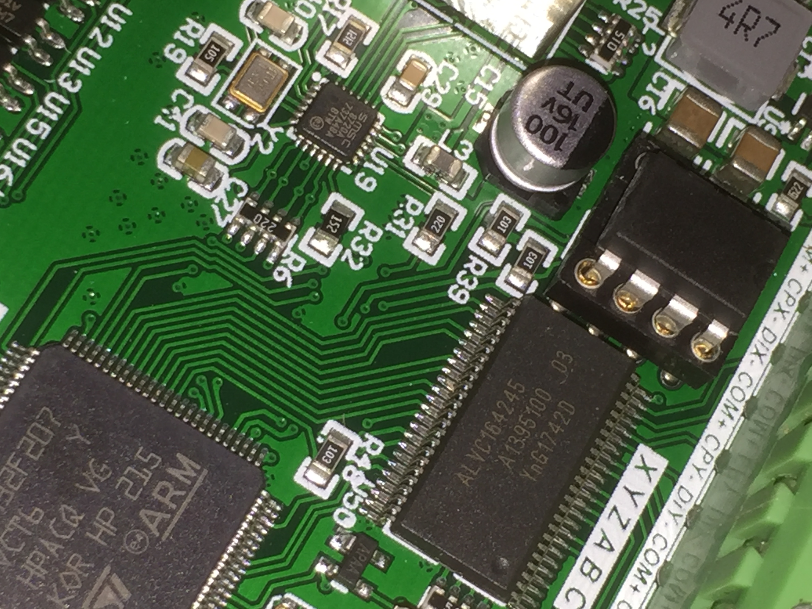

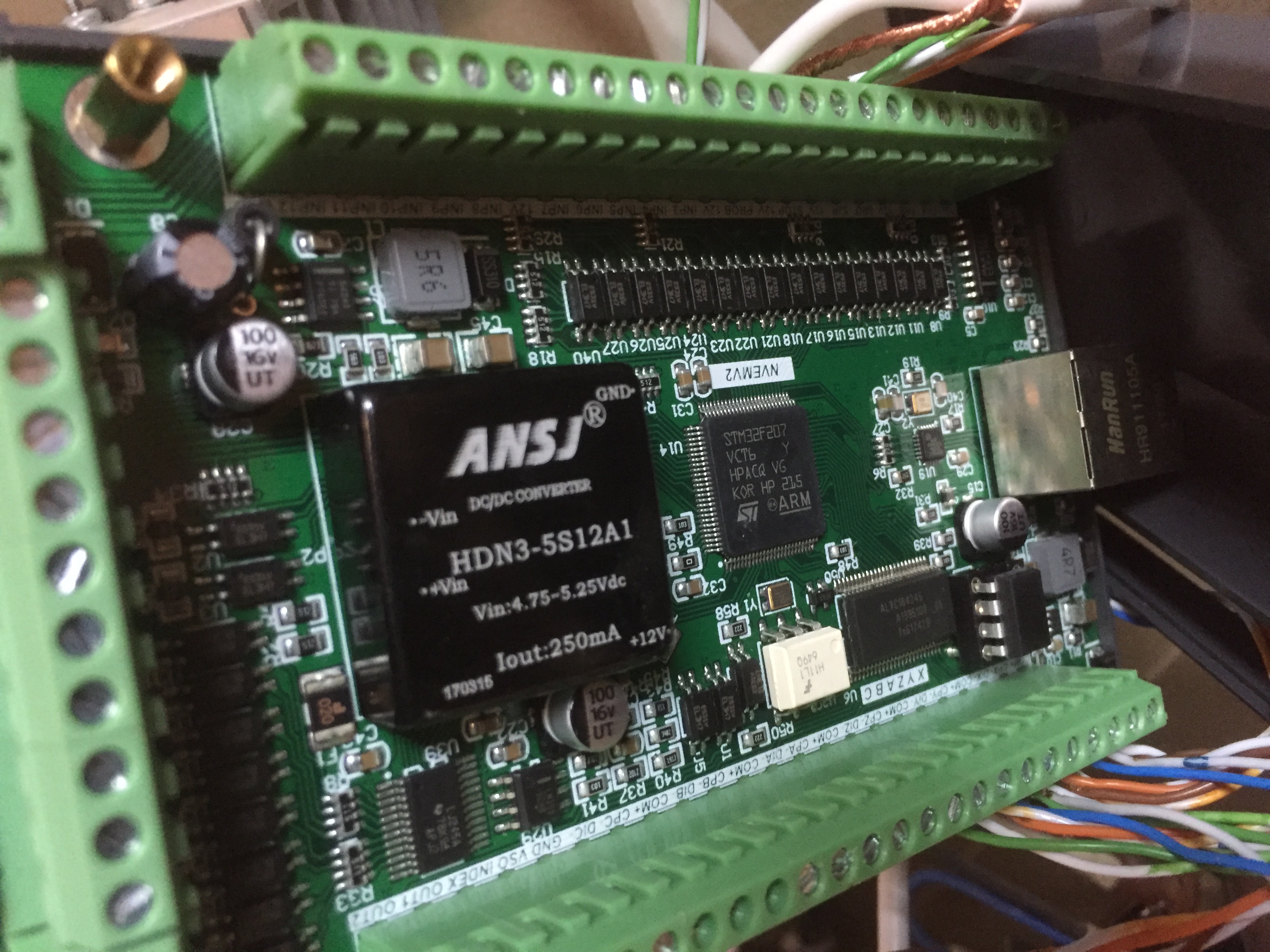

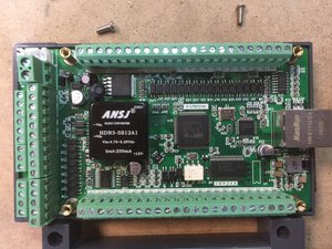

Удалось сфоткать контроллеры 1 и 2 версии.
Внутри есть апааратные отличия. Кто может дать пояснения?
Версия 1 (4613 просмотров) <a class='original' href='./download/file.php?id=139780&mode=view' target=_blank>Загрузить оригинал (2.29 МБ)</a>
Версия 1
Версия 1 (4613 просмотров) <a class='original' href='./download/file.php?id=139781&mode=view' target=_blank>Загрузить оригинал (1.13 МБ)</a>
Версия 1
Версия 2 (4613 просмотров) <a class='original' href='./download/file.php?id=139782&mode=view' target=_blank>Загрузить оригинал (1.53 МБ)</a>
Версия 2
Версия 2 (4613 просмотров) <a class='original' href='./download/file.php?id=139783&mode=view' target=_blank>Загрузить оригинал (1.19 МБ)</a>
Версия 2
Версия 2 (4613 просмотров) <a class='original' href='./download/file.php?id=139784&mode=view' target=_blank>Загрузить оригинал (1.64 МБ)</a>
Версия 2
Версия 2 (4613 просмотров) <a class='original' href='./download/file.php?id=139785&mode=view' target=_blank>Загрузить оригинал (1.33 МБ)</a>
Версия 2
Внешне разница только в микросхеме ethernet трансивера, т.е. никакой.
olegprom19
Сообщения: 117
Зарегистрирован: 05 июн 2017, 18:28
Репутация: 7
Сообщение olegprom19 »
Другой эзернет трансивер
входной блок питания на другом ШИМ-контроллере
и впаяна микруха U4 на панельке (не видно по фото маркировки)
прошивки могут и не совпасть
общение с эзернет трансивером стандартное по RMII , но вдруг что то отличается, хбз
