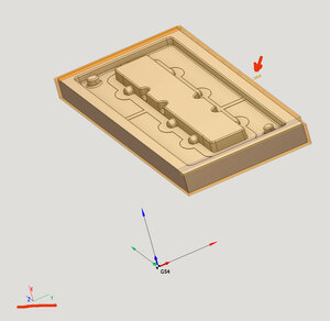

А вот тут не подскажете?
После импорта файла имеем какую-то хрень с системами координат.
sc.jpg (11818 просмотров) <a class='original' href='./download/file.php?id=207384&mode=view' target=_blank>Загрузить оригинал (109.45 КБ)</a>
В левом нижнем углу - это что за оси? Почему они направлены иначе относительно импортированной модели?
Фреза где-то вообще сбоку заходит. Где это правится? Вроде уже все поперетыкал что могло повлиять.
p.s. пытаюсь освоить трехосевую фрезерную обработку, где оси направлены так как в импортированной модели.
upd: Вопрос снят, позвонил спец из техподдержки и потратила минут 20 на разбор вопросов. Выяснилось, что несколько криво встал софт, без базы станков.

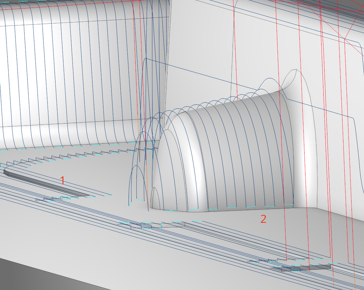

Собсна, выяснилось, что SprutCAM вовсе "не без греха".
Из нескольких найденных "косяков" вот этот пока самый неприятный:
чист_постр.jpg (11766 просмотров) <a class='original' href='./download/file.php?id=207457&mode=view' target=_blank>Загрузить оригинал (304.57 КБ)</a>
В чистовой построчной обработке фреза частично проходится по поверхностям, к-рые задано "не обрабатывать". Подписано цифрой 1.
В этой же обработке недорезает, причем дофига, цифра 2.
Техподдержка "прикидывается валенком", на вопросы отвечает невнятно, неточно, как бы не поняв, в чем затруднение. Часто игнорирует обращения.
Еще удалось выяснить, что после выхода следующей 17 версии (осенью) обновления 16-й будут прекращены. Ввиду этого приобретение постоянной лицензии теряет смысл...

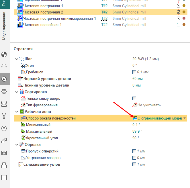

Argon-11 писал(а): ↑ Из нескольких найденных "косяков" вот этот пока самый неприятный:
В общем, кое-кое-как удалось объяснить техподдержке, что же мне не нравится.
Показали как победить.
image.png (11729 просмотров) <a class='original' href='./download/file.php?id=207462&mode=view' target=_blank>Загрузить оригинал (48.32 КБ)</a>
нужно выбрать вот этот параметр, иначе у спруткама в тех местах математика не сходилась, поэтому он прыгал
Видимо, работать можно, если продраться через тернии. А через них без техподдержки продраться очень сложно.
Усугубляется это тем, что в юзермануале описание куцее (хотя кто сейчас пишет полные инструкции?), а также тем, что пробный период всего 14 дней.
