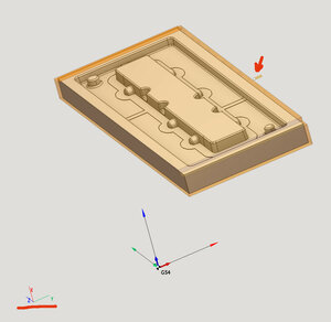

А вот тут не подскажете?
После импорта файла имеем какую-то хрень с системами координат.
sc.jpg (13212 просмотров) <a class='original' href='./download/file.php?id=207384&sid=c17e41be43599024bc940befeccc0ac1&mode=view' target=_blank>Загрузить оригинал (109.45 КБ)</a>
В левом нижнем углу - это что за оси? Почему они направлены иначе относительно импортированной модели?
Фреза где-то вообще сбоку заходит. Где это правится? Вроде уже все поперетыкал что могло повлиять.
p.s. пытаюсь освоить трехосевую фрезерную обработку, где оси направлены так как в импортированной модели.

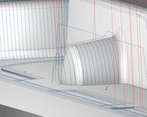

Собсна, выяснилось, что SprutCAM вовсе "не без греха".
Из нескольких найденных "косяков" вот этот пока самый неприятный:
чист_постр.jpg (13160 просмотров) <a class='original' href='./download/file.php?id=207457&sid=c17e41be43599024bc940befeccc0ac1&mode=view' target=_blank>Загрузить оригинал (304.57 КБ)</a>
В чистовой построчной обработке фреза частично проходится по поверхностям, к-рые задано "не обрабатывать". Подписано цифрой 1.
В этой же обработке недорезает, причем дофига, цифра 2.
Техподдержка "прикидывается валенком", на вопросы отвечает невнятно, неточно, как бы не поняв, в чем затруднение. Часто игнорирует обращения.
Еще удалось выяснить, что после выхода следующей 17 версии (осенью) обновления 16-й будут прекращены. Ввиду этого приобретение постоянной лицензии теряет смысл...

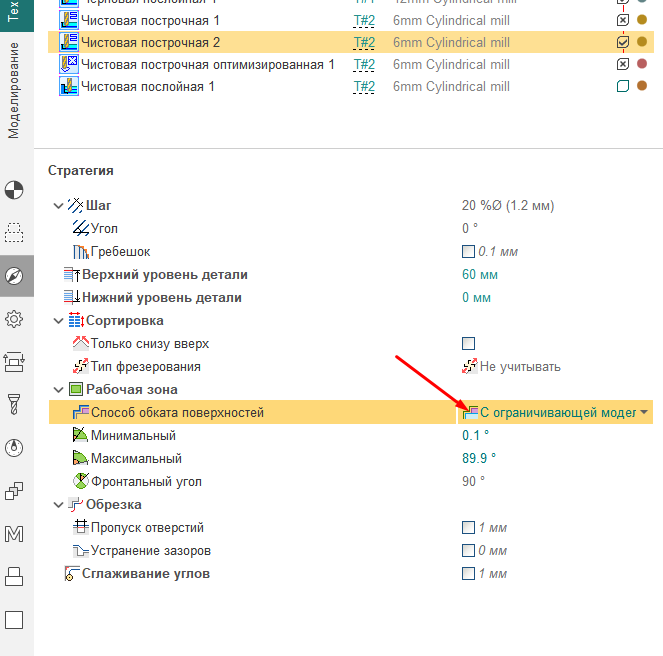

Argon-11 писал(а): ↑ Из нескольких найденных "косяков" вот этот пока самый неприятный:
В общем, кое-кое-как удалось объяснить техподдержке, что же мне не нравится.
Показали как победить.
image.png (13123 просмотра) <a class='original' href='./download/file.php?id=207462&sid=c17e41be43599024bc940befeccc0ac1&mode=view' target=_blank>Загрузить оригинал (48.32 КБ)</a>
нужно выбрать вот этот параметр, иначе у спруткама в тех местах математика не сходилась, поэтому он прыгал
Видимо, работать можно, если продраться через тернии. А через них без техподдержки продраться очень сложно.
