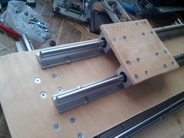

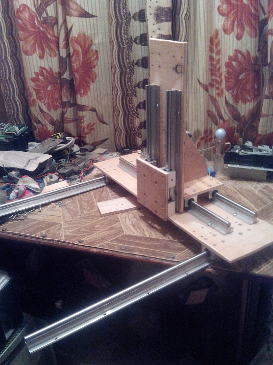

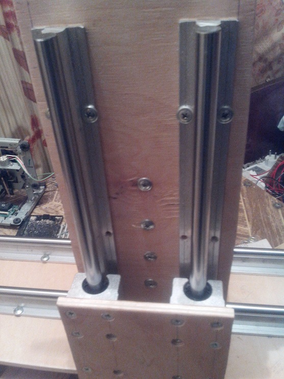

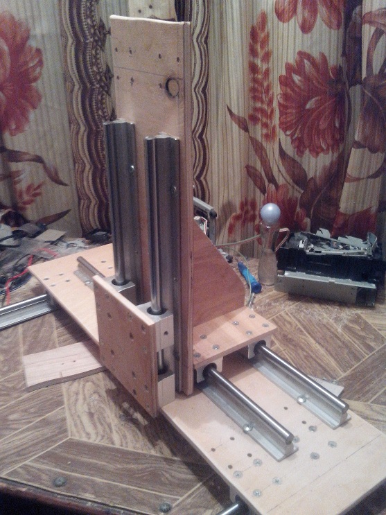

Зацените Пожалуйста!
IMG1035.jpg (4313 просмотров) <a class='original' href='./download/file.php?id=47027&mode=view' target=_blank>Загрузить оригинал (216.05 КБ)</a>
IMG1058.jpg (4313 просмотров) <a class='original' href='./download/file.php?id=47028&mode=view' target=_blank>Загрузить оригинал (213.88 КБ)</a>
IMG1113.jpg (4313 просмотров) <a class='original' href='./download/file.php?id=47029&mode=view' target=_blank>Загрузить оригинал (184.16 КБ)</a>
IMG1722.jpg (4313 просмотров) <a class='original' href='./download/file.php?id=47030&mode=view' target=_blank>Загрузить оригинал (179.57 КБ)</a>

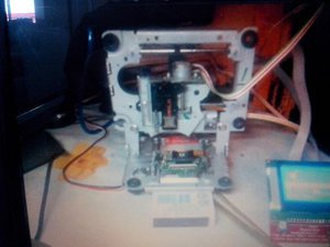

на заднем плане вот это чудо стоит
Den4ik писал(а):а я вот такое чудо смастерил, что бы проверить Arduinу
рабочее поле 38х38х16.7мм )))

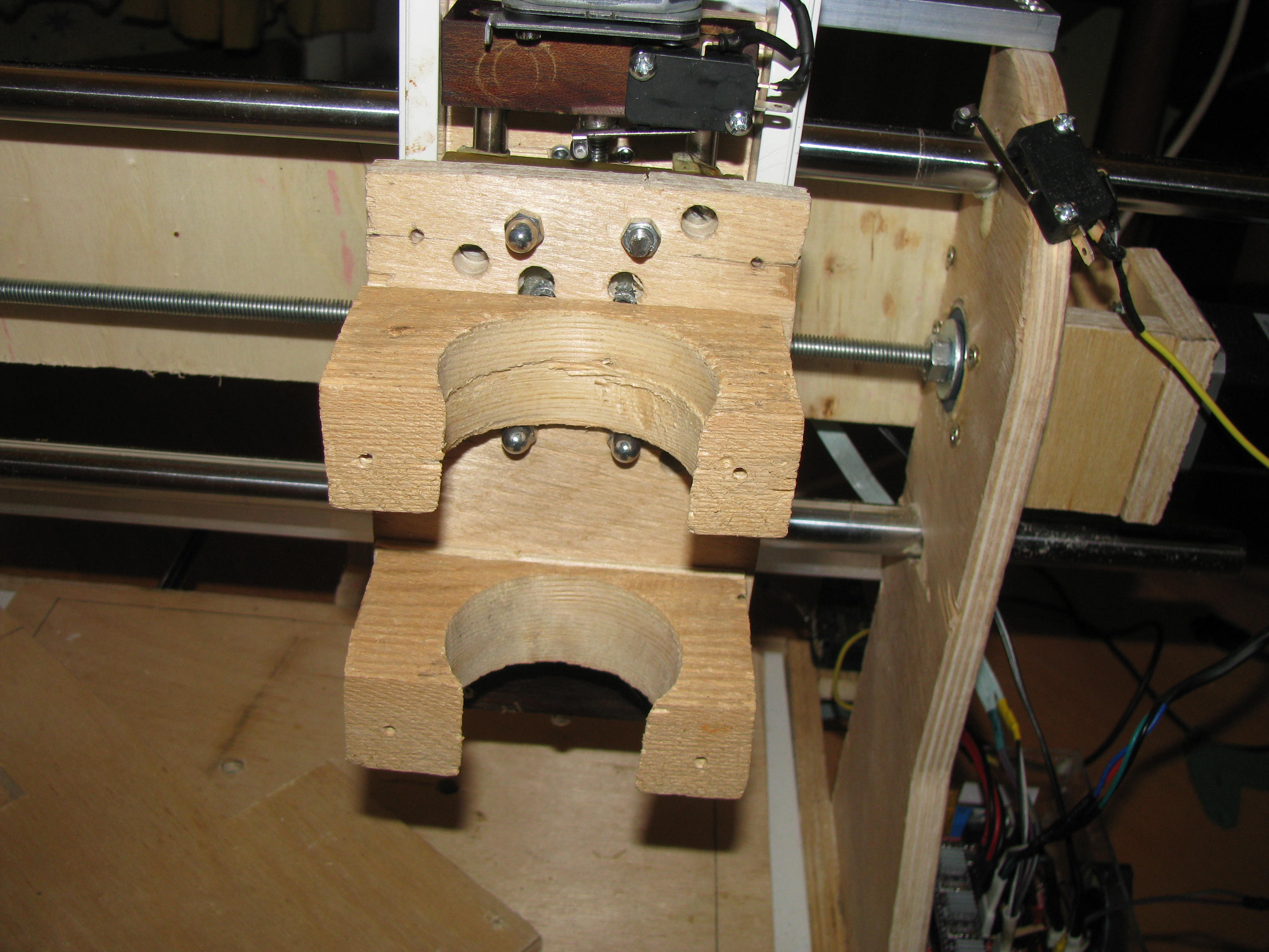

Сообщение Den4ik »

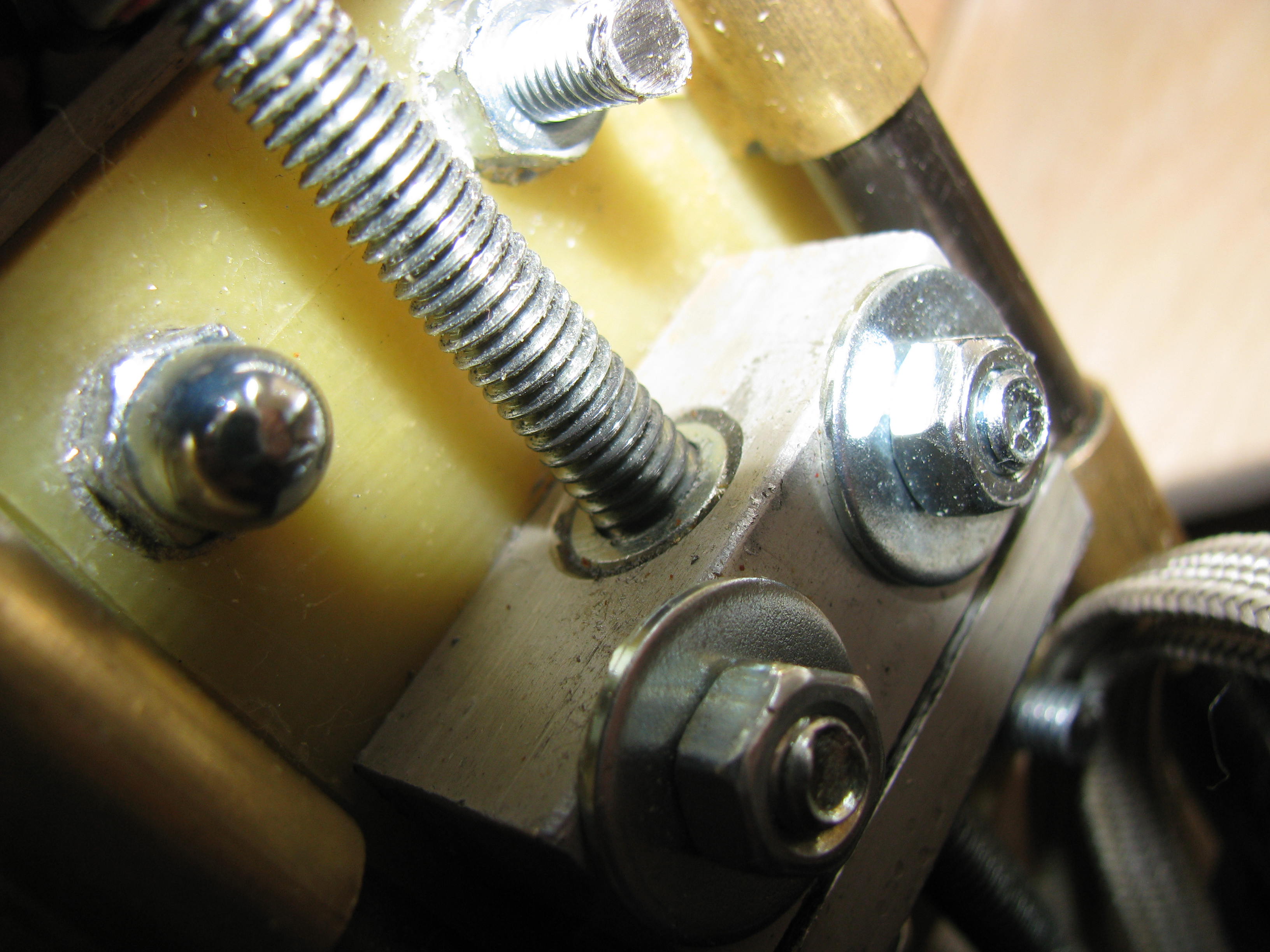

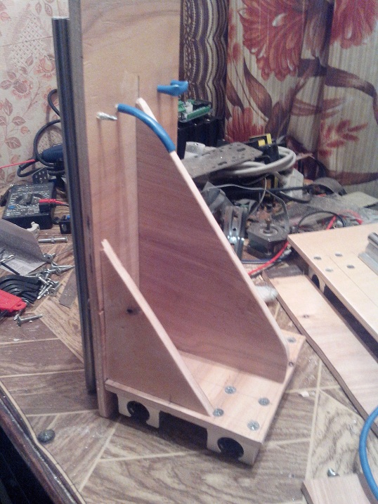

добавил уголок,
кембрик снял ,что бы "торчащий саморез" показать
IMG0109.jpg (4303 просмотра) <a class='original' href='./download/file.php?id=47034&mode=view' target=_blank>Загрузить оригинал (198.78 КБ)</a>

Den4ik писал(а):Зацените Пожалуйста!
Проверь на расшатываемость ось Z, возможно при такой конструкции, даже если все жестко закрепить, все равно будет болтаться. Направляющие оси Y стоило бы раздвинуть, для этого, чтоб еще сэкономить рабочее поле, поднимают портал.
Это лишь так, предположения. :)
В целом неплохо!

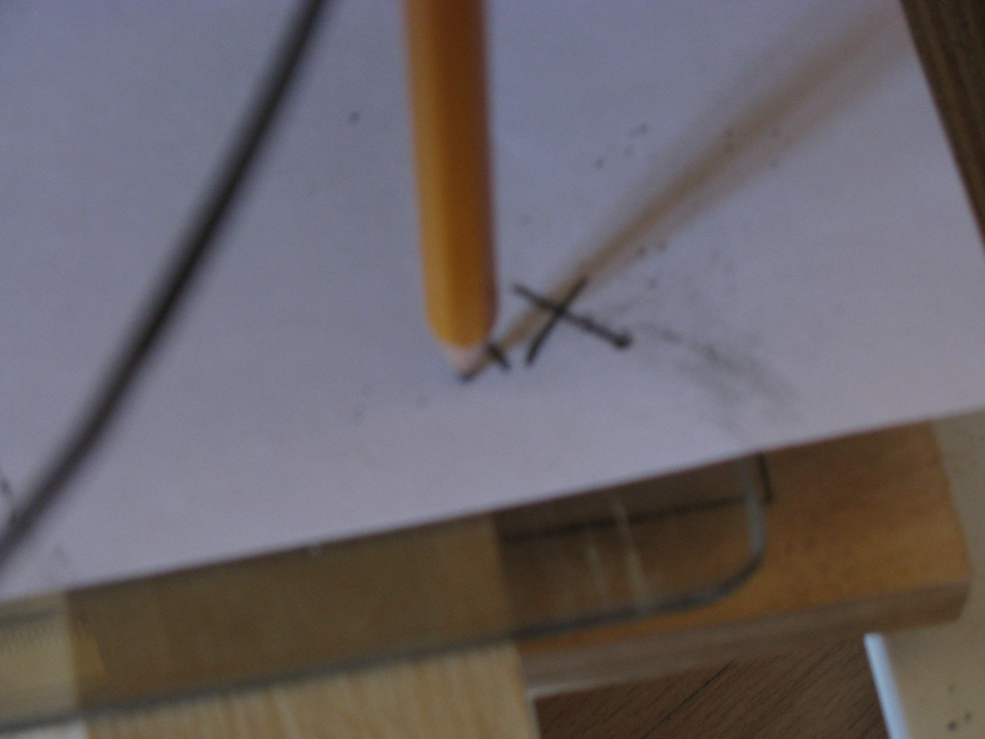

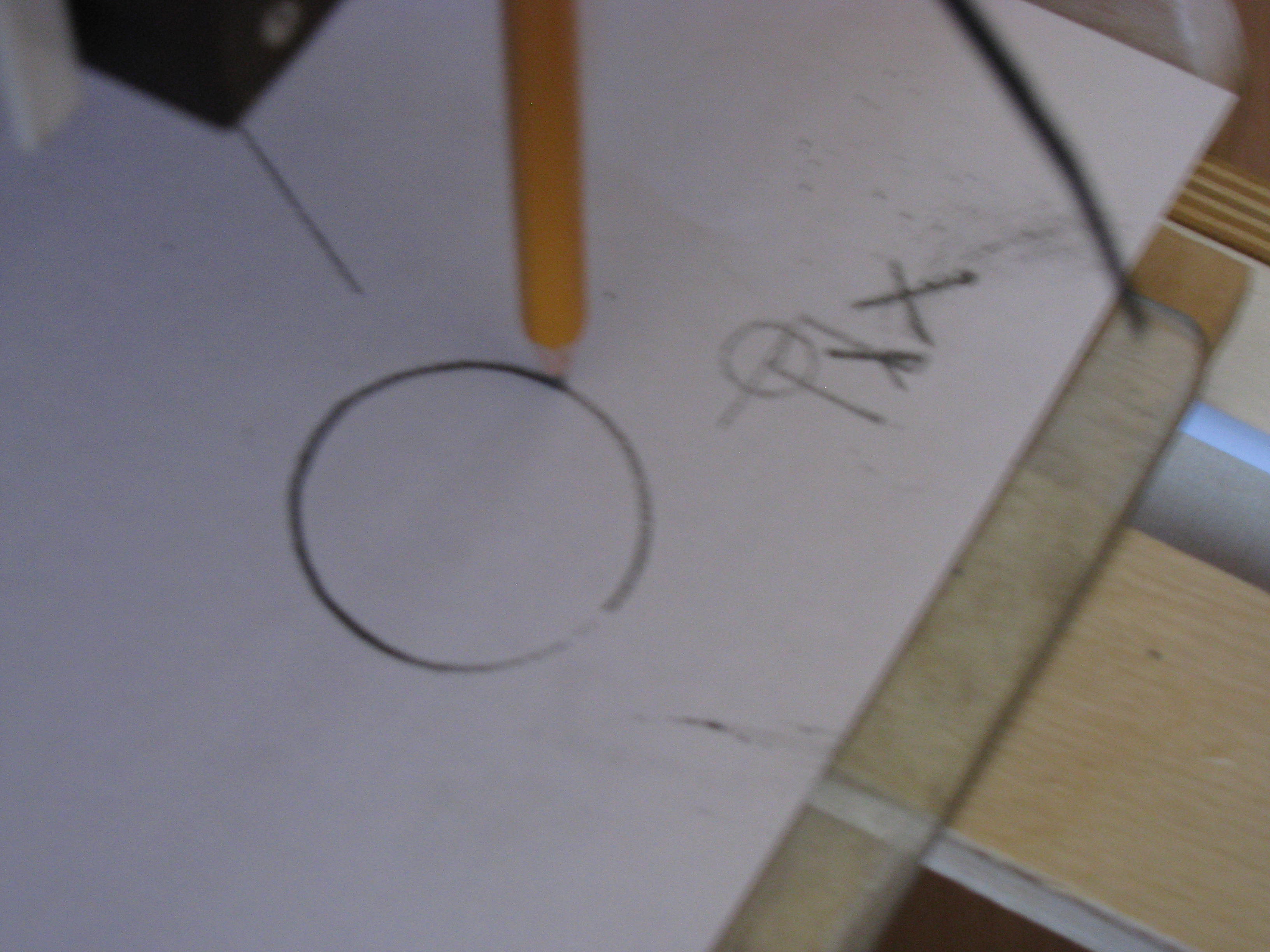

Попробовал порисовать, вручную прописываю G-код и карандашом получается кое-что :)
Maxekb77
Сообщения: 1628
Репутация: 285
Откуда: Екатеринбург
Re: Сборка бюджетного ЧПУ поле А4 на Arduino+RAMPS
Сообщение Maxekb77 »
Для начала неплохо, осталось измерить то что он нарисовал и сравнить с заданным.

Maxekb77 писал(а):Для начала неплохо, осталось измерить то что он нарисовал и сравнить с заданным.
А я за стм поехал, ардуины даже на одну ось не хватает
Ага, измерить :hehehe: Я боялся, что там карандаш сломается из-за перекоса в 1см при его свободной, не закрепленной длине 12см.
Пока что надо бы для шпинделя прихват соорудить, в цангу грифель зажать и так рисовать, чтоб более жестко было и ничего никуда не виляло.
А по настройкам еще надо бы над ними поработать, ибо при обнулении станок то ли шаги пропускает, то ли заедает, причем абсолютно по непонятной причине.

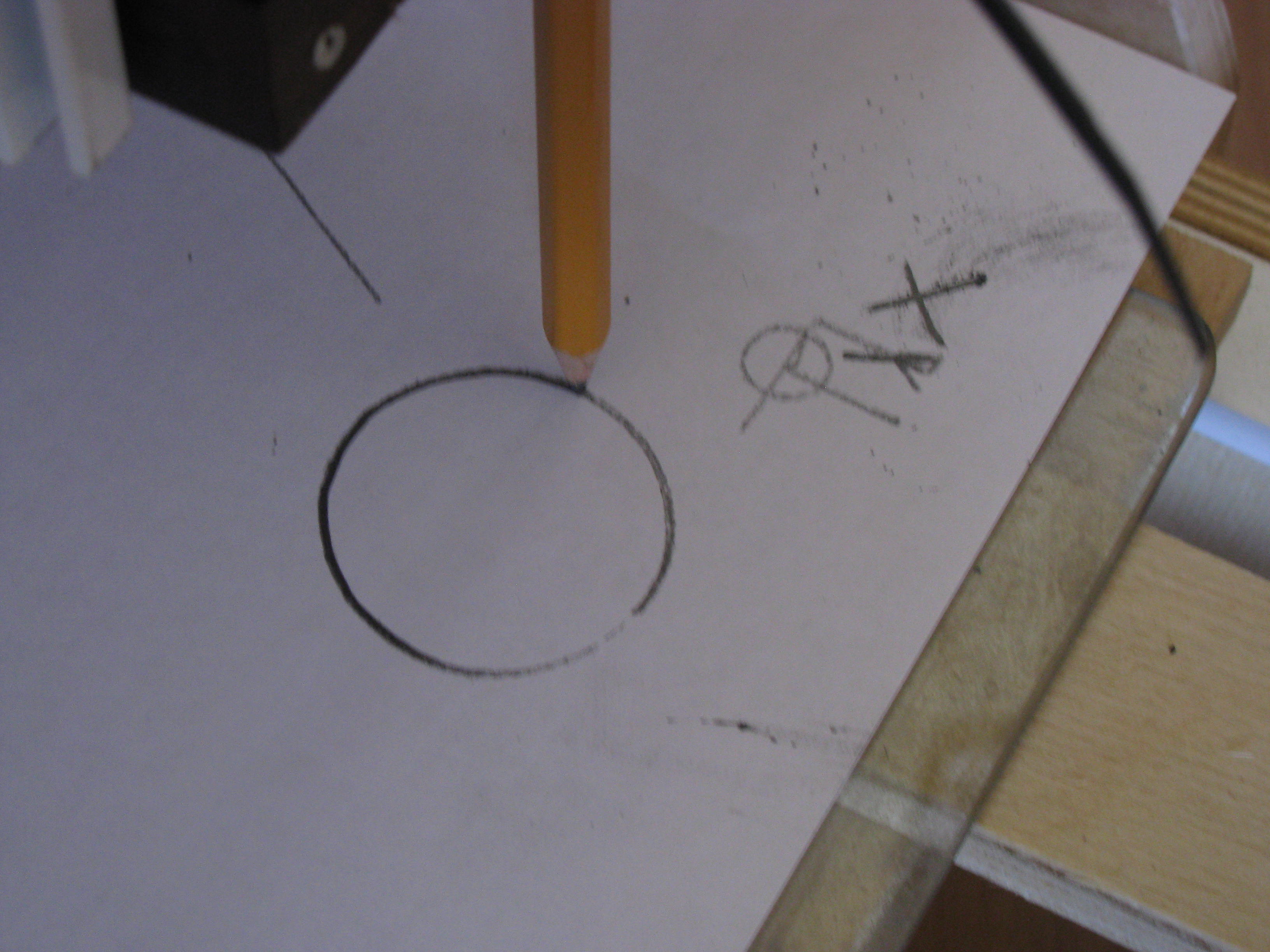

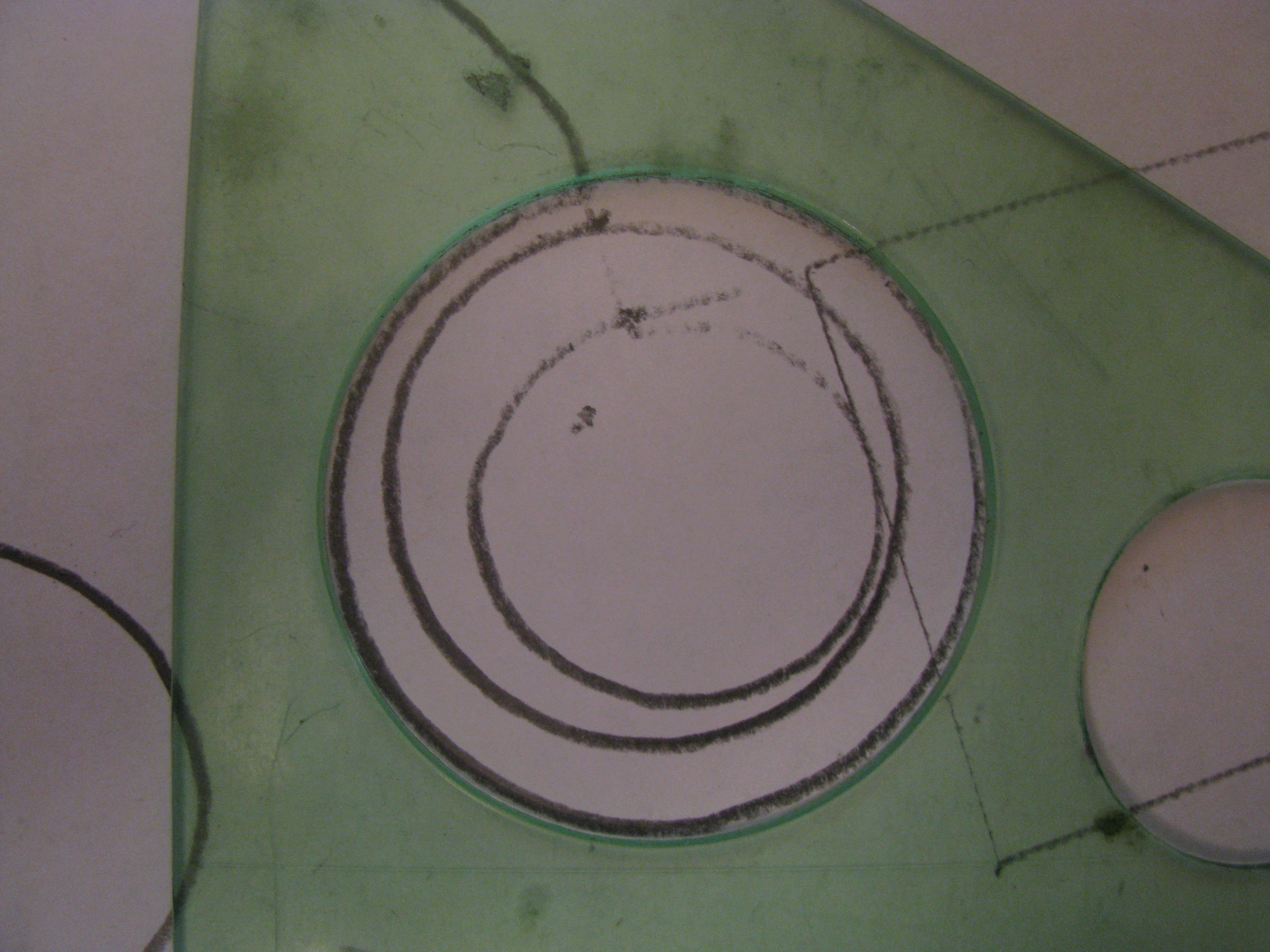

Во, получилось, придерживая руками карандаш, построить ровный круг радиусом 25мм:
IMG_2876.JPG (4230 просмотров) <a class='original' href='./download/file.php?id=47110&mode=view' target=_blank>Загрузить оригинал (874.25 КБ)</a>
На линейке диаметр круга замерил нутромером - 52мм
Рад как никогда, причем при выполнении команды G3 X100 Y100 J25 так славно поет :f:

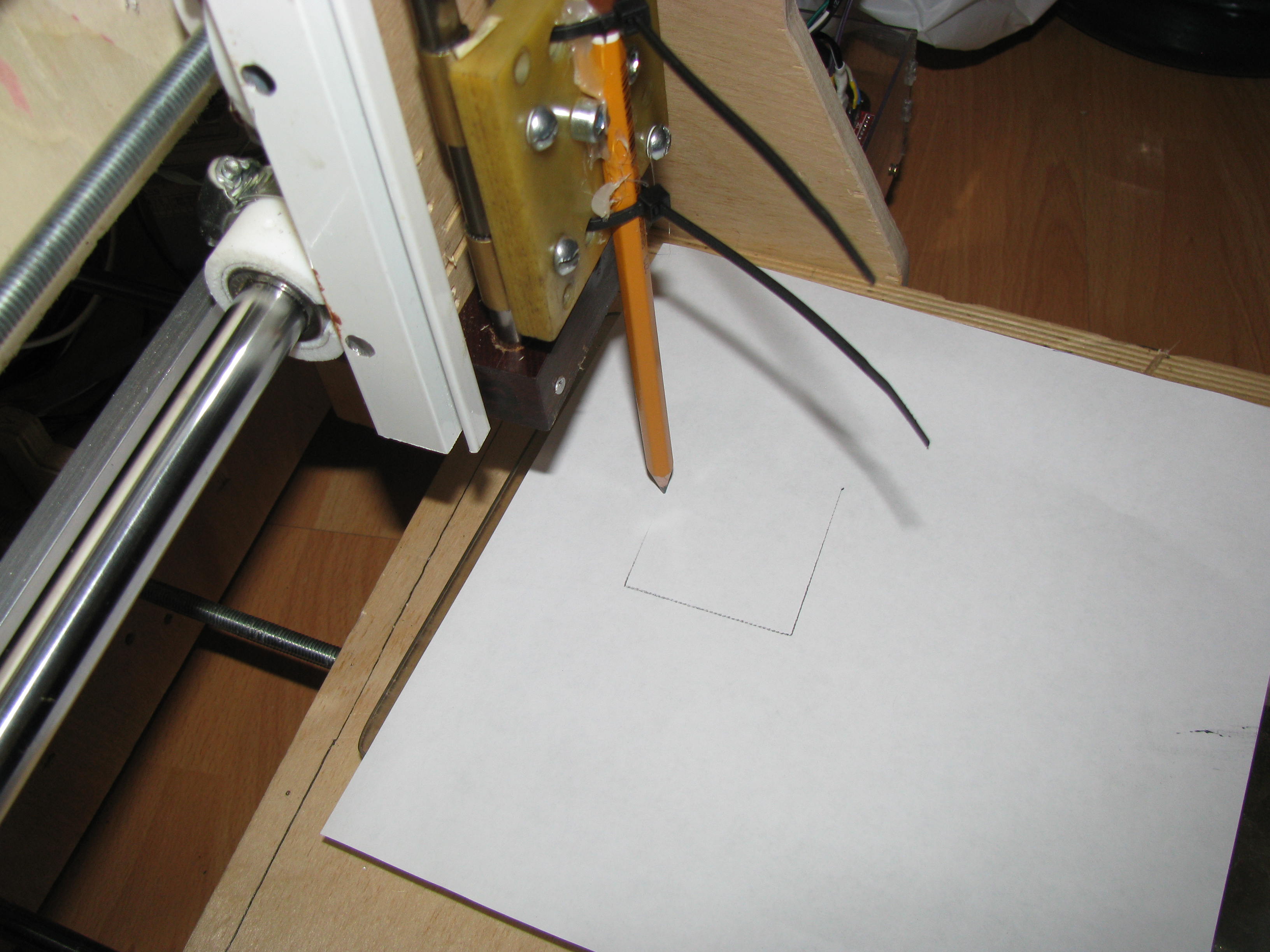

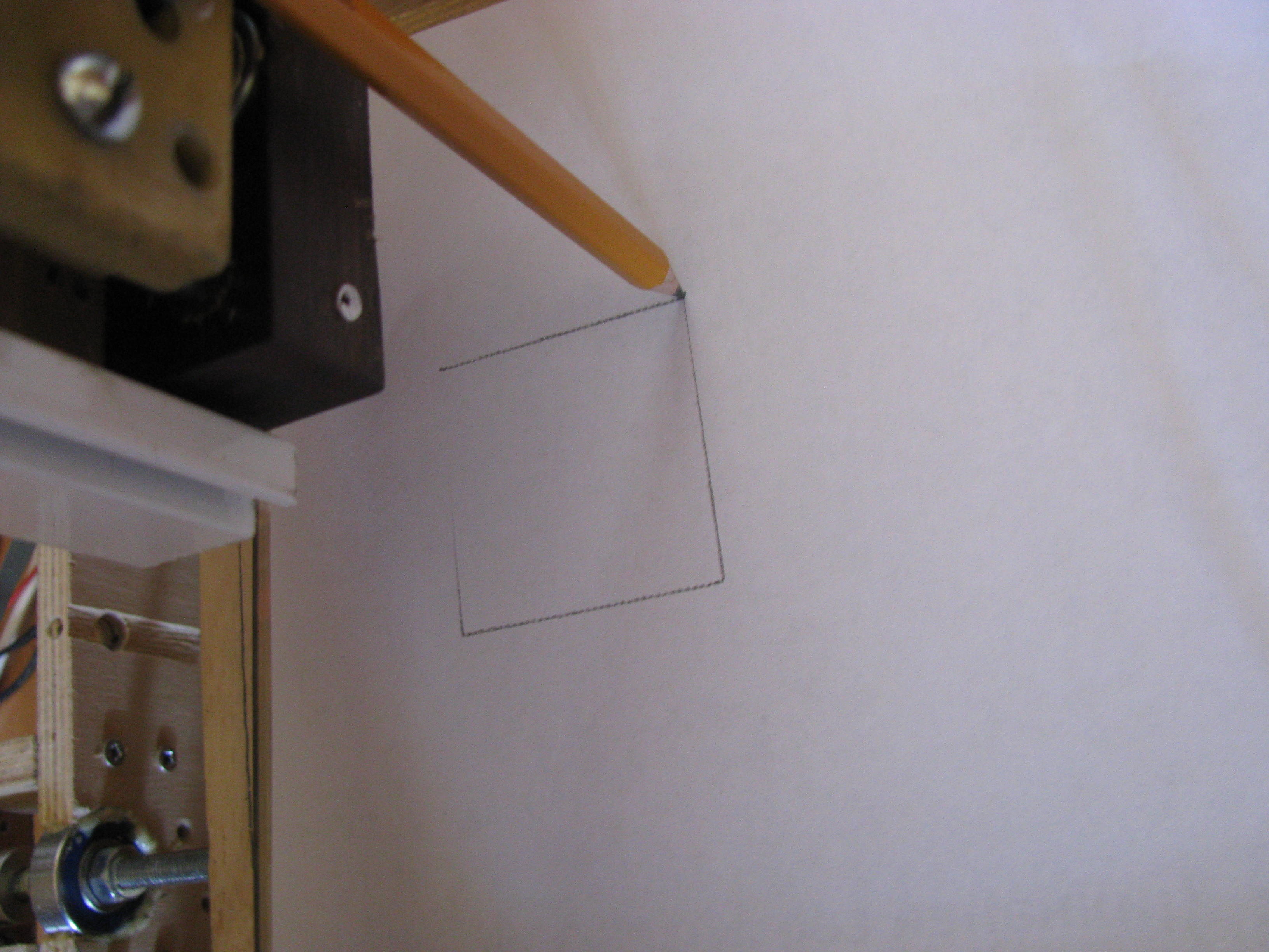

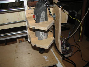

Ну вот и готов мой ЧПУ :)
Ну как готов, если не считать пропуска шагов(из-за плохой настройки) и отваливающуюся ось Z, то уже можно фрезеровать Карбид Вольфрама! :hehehe:
Ладно, первое апреля было вчера, сегодня закрепил шпиндель и начал рисовать :rail:
Вот такое крепление:
IMG_2878.JPG (4175 просмотров) <a class='original' href='./download/file.php?id=47224&mode=view' target=_blank>Загрузить оригинал (761.09 КБ)</a>
IMG_2880.JPG (4175 просмотров) <a class='original' href='./download/file.php?id=47225&mode=view' target=_blank>Загрузить оригинал (771.97 КБ)</a>

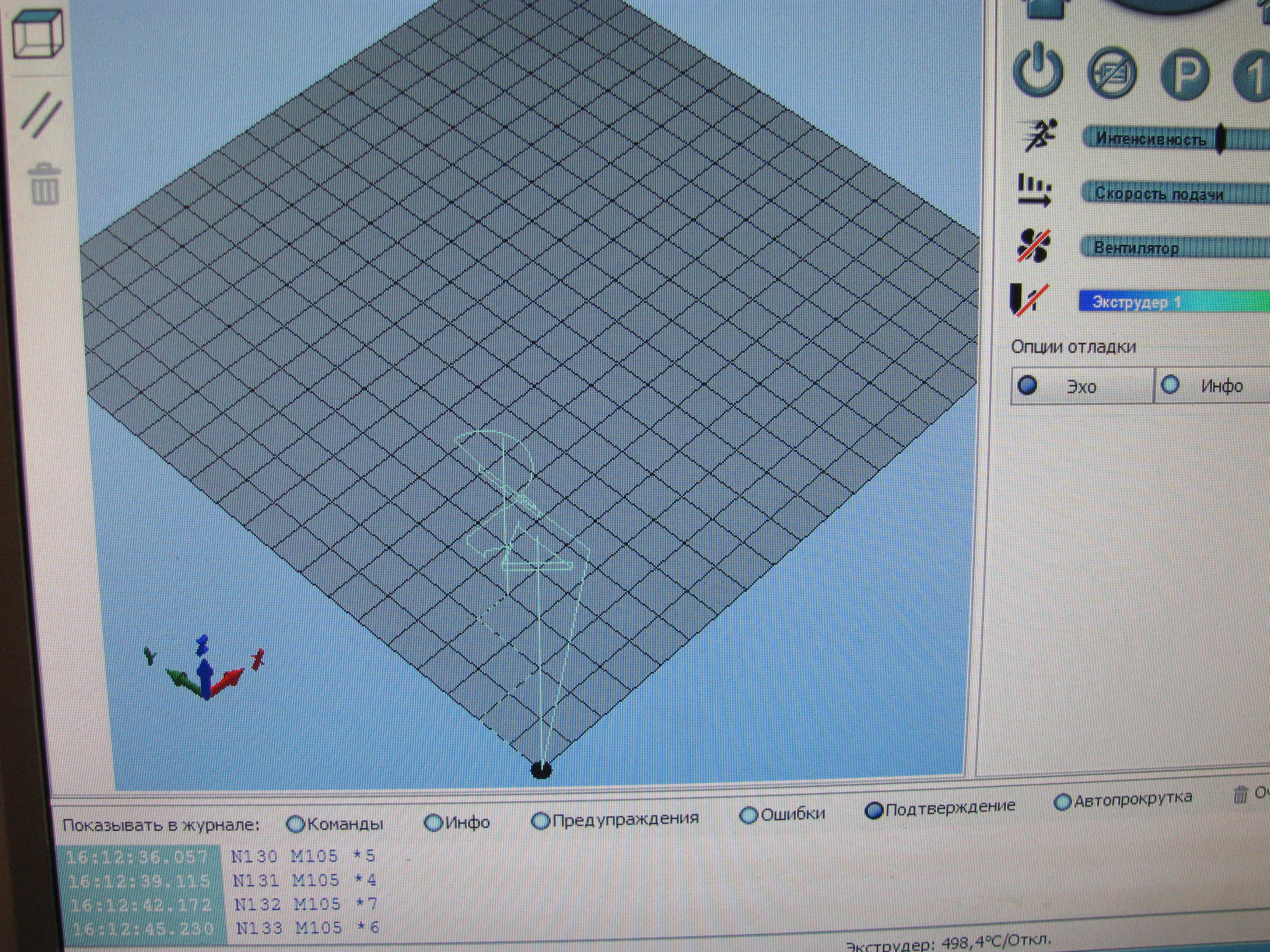

И обещанное видео, в котором я пытаюсь выловить нужные настройки, чтоб было не слишком медленно и чтоб не пропускало шаги. Отрендерил видео на максимум, однако запись с камеры все в том же качестве, с хорошим качеством наверное только на выходных добавлю.
https://www.youtube.com/watch?v=Fzemof2tMgE
В конце случился небольшой казус, выехал на пределы стекла, а кнопку E-Stop оставил не подключенной :hehehe: :idiot: :freak:
Подскажите, чем лучше смазать пару на фотке ниже, как я понял это сталь-сталь, до этого была смазана, однако я уже все вытер, чтоб смазать по новой. Думаю технический вазелин или графитовая смазка подойдут.
IMG_2877.JPG (4175 просмотров) <a class='original' href='./download/file.php?id=47223&mode=view' target=_blank>Загрузить оригинал (653.95 КБ)</a>
Maxekb77
Сообщения: 1628
Репутация: 285
Да смазать то можно чем угодно.
Вопрос что со всем этим дальше делать )))
Вчера сдуру пытался ал фрезануть на f800 - фреза ф10 в щепки, но до конца доехал )))

Марлин нужно настраивать, потому что то пропадают заедания, то вдруг появляются, меняешь настройки - вообще все по-другом. Настройки нужные не угадаешь.
Да, USB 2.0

Выставь микрошаг 1/8 джамперами и соотвественно уменьши количество шагов в прошивке.
Это вот так
#define DEFAULT_MAX_FEEDRATE {1500, 1500, 500, 25} // (mm/sec)
#define DEFAULT_MAX_ACCELERATION {250,250,50,10000}
#define DEFAULT_ACCELERATION 250 // X, Y, Z and E max acceleration in mm/s^2 for printing moves
и отключи всякие запросы температуры в проге.

Хорошо, завтра попробую. Уже была идея уменьшить микрошаг, чую 1/32 шаговики слегка дискомфортно себя чувствуют. На видео работал с pronterface, просто выключил экструдер и хотэнд, в прошивке указал что датчиков температуры нет.
